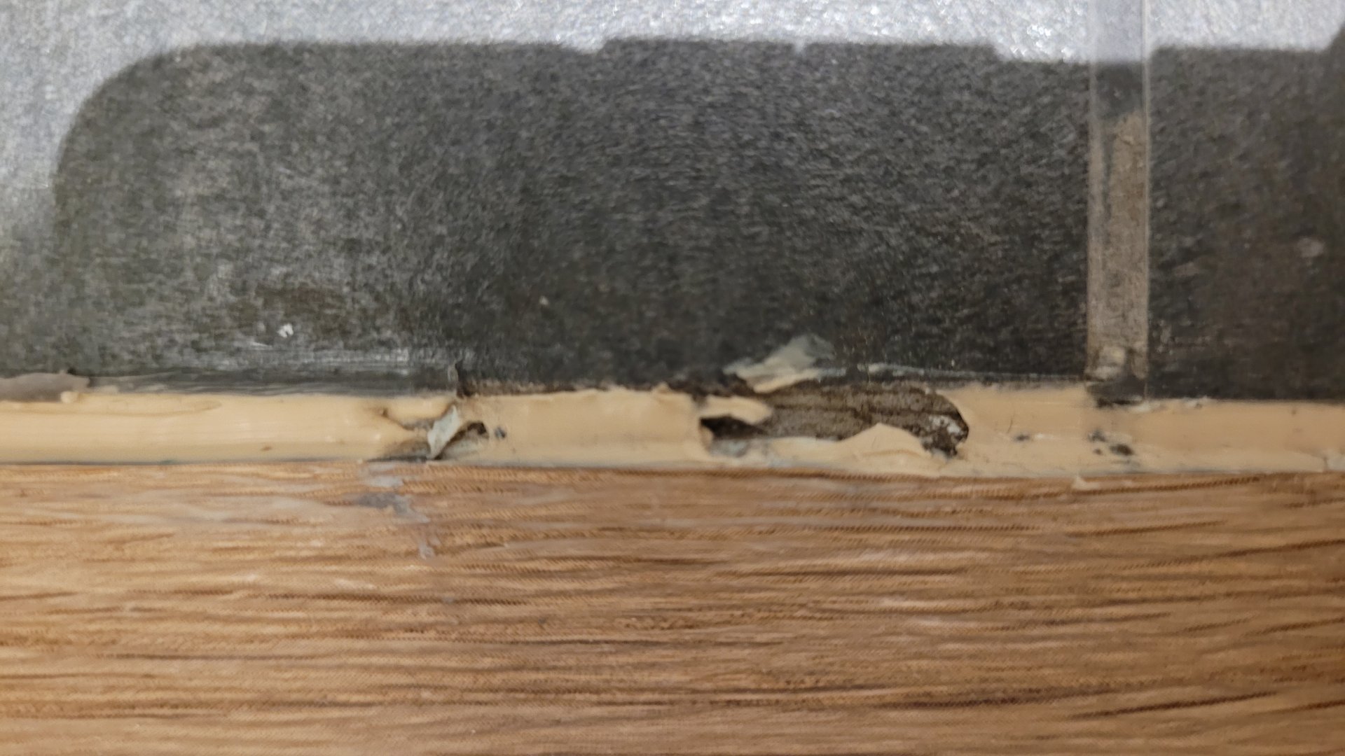

    Hey Leute,
    In unserem Neubau haben wir jetzt nach Fertigstellung festgestellt das im Bad sich 2-3 platten lösen.
    Jemand eine Idee warum das passiert?
    Und natürlich die hauptfrage.
    Bei uns wurde zur dusche zwischen designerboden und fliese eine silikonfuge verarbeitet ohne Abschlussprofil oder dergleichen.
    Ist das so richtig?
    Da sich jetzt schon das silikon löst.
    Bauleitung kontaktiert guckt es sich an, aber ich brauche natürlich wissen,nicht das er mir einen von der katz erzählt.

    Anbei ein Bild

    Die Silikonfuge wurde falsch hergestellt, darunter sieht man ja noch die Fliesenfuge.
    Die Fuge muss freigekratzt und neu angelegt werden.

    Eigentlich gehört da eine Abschlussschiene hin, an die man das Vinyl stramm anlegt. Das sieht aus wie Kraut und Rüben. Noch nicht mal gerade abgeschnitten.

    Heißt Designerboden, ist aber PVC?

    Grundsätzlich hätt ich gern erstmal ein Übersichtsfoto vom Bad, wo man sehen kann welche Objekte (Wanne, Dusche) wo verbaut wurden und wo im Raum die bemängelte Fuge liegt.
    Natürlich sieht das Fugendetail reudig aus, aber vielleicht fehlt ja mehr als nur zwei Kantenprofile.

    Hallo, Vielen Dank erstmal für die Antworten.
    Sobald ich zuhause bin schicke ich noch ein besseres Foto zu.
    Könnte jemand so ein abschlussprofil zusenden damit ich sehen kann wie das eigentlich aussehen muss?
    Und kann ich sowas nach Abnahme bemängeln ?

    ...na besser du bemängelst es vor oder während der Abnahme - oder ist es dafür schon zu spät?
    War die Abnahme schon? Was habt ihr zu dieser reudigen Fuge denn zur Abnahme besprochen und protokolliert?
    Wenn ihr die Fuge zur Abnahme gar nicht besonders im Visier hattet, dann kannst du sie grundsätzlich nachträglich noch bemängeln.
    Mängelanzeige: "Die Dichtstofffuge löst sich von den seitlichen Flanken (Fliesen und Vinyl). Es fehlen als seitlicher Abschluss zur fachgerechten Herstellung der dichtstoffuge sowie zur sauberen Belagsbegrenzung entsprechende Kantenprofile."
    Lass dich nicht mit dem Begriff "Abnahmemangel" verarschen. Ein bereits zur Abnahme vorhandener meist rein optischer Mangel gilt nur dann als "vom Bauherren hingenommen", wenn dieser Mangel zum Zeitpunkt der Abnahme dem Bauherrn ausdrücklich bekannt ist und vom Bauherrn als "ausdrücklich akzeptiert" bewertet wird. Dies sollte im Abnahmeprotokoll dokumentiert werden.
    Wurde der Mangel zum Zeitpunkt der Abnahme nicht thematisiert, sondern ggf. vom Bauherrn bei der Abnahme nur übersehen, so stellt dies keine ausdrückliche Duldung dieses Mangels durch den Bauherrn dar. Er kann den Mangel im Rahmen der Gewährleistung nachmelden.
    Lasst Euch auch nicht mit dem Begriff "Wartungsfuge" abwimmeln. Die Fuge ist so zum Zeitpunkt der Abnahme nicht fachgerecht erstellt gewesen und bedarf der Nacharbeit.
