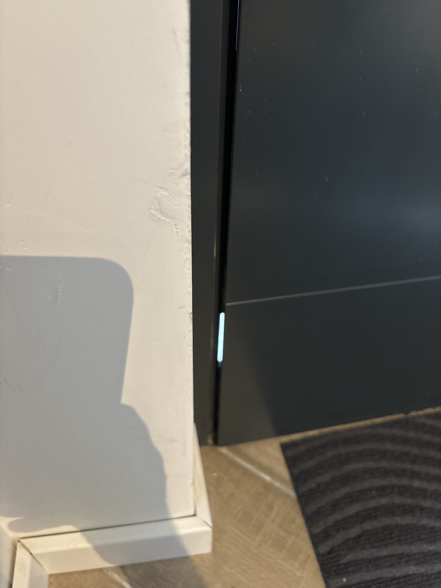

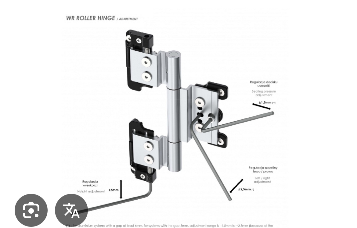

    2022 habe ich mein Haus gekauft und komplett saniert. Dementsprechend habe ich auch eine neue Eingangstür einbauen lassen. Die Türe ist eine Despiro (D-16 meine ich). Nach 3 Jahren fällt mir auf dass es im EG ziemlich zieht und mir Wärme flöten geht - bis ich herausgefunden habe, dass die Türe nicht richtig dicht sitzt.

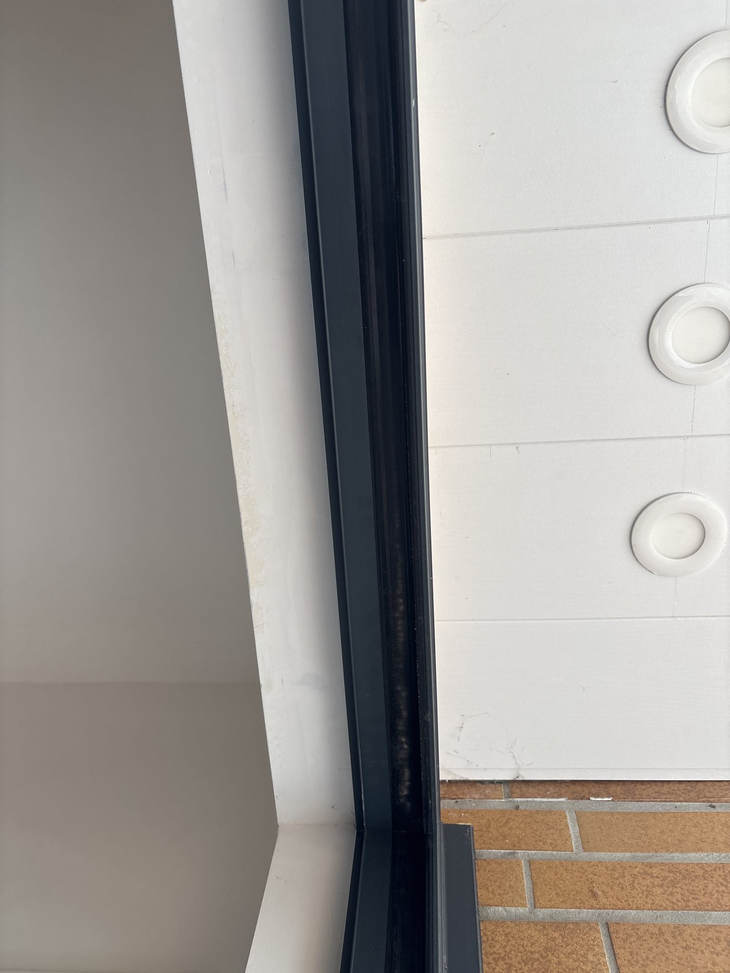

    Wie man sieht, sieht man einen deutlichen Spalt, was die Ursache für den Luftzug ist. Was unten links undicht ist, ist oben links genauso undicht. Das erkennt man an den Staubablagerungen:

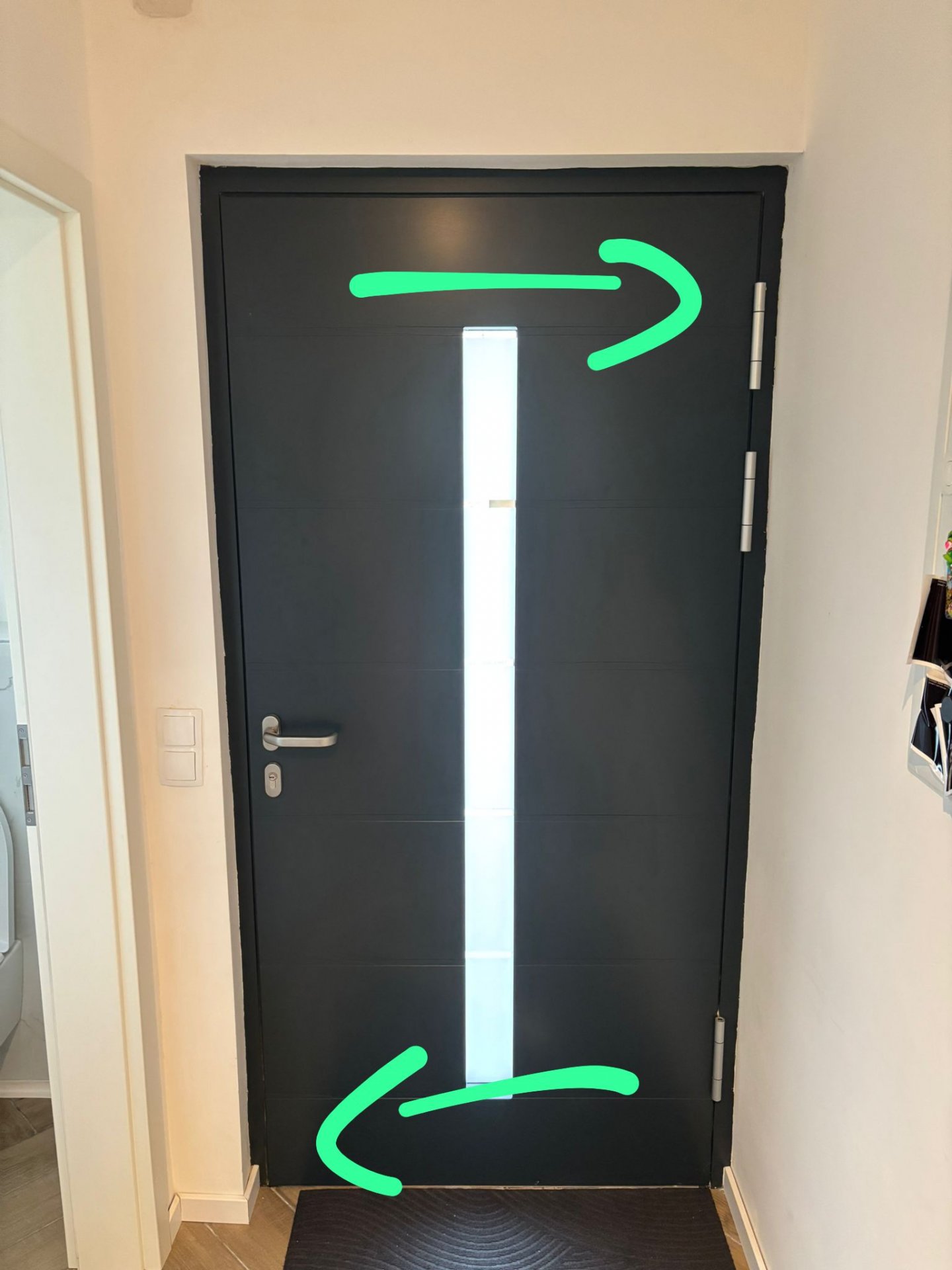

    Das folgende Bild zeigt, wie ich meiner Meinung nach die Türe bewegen müsste, damit die Schlitze dicht werden:

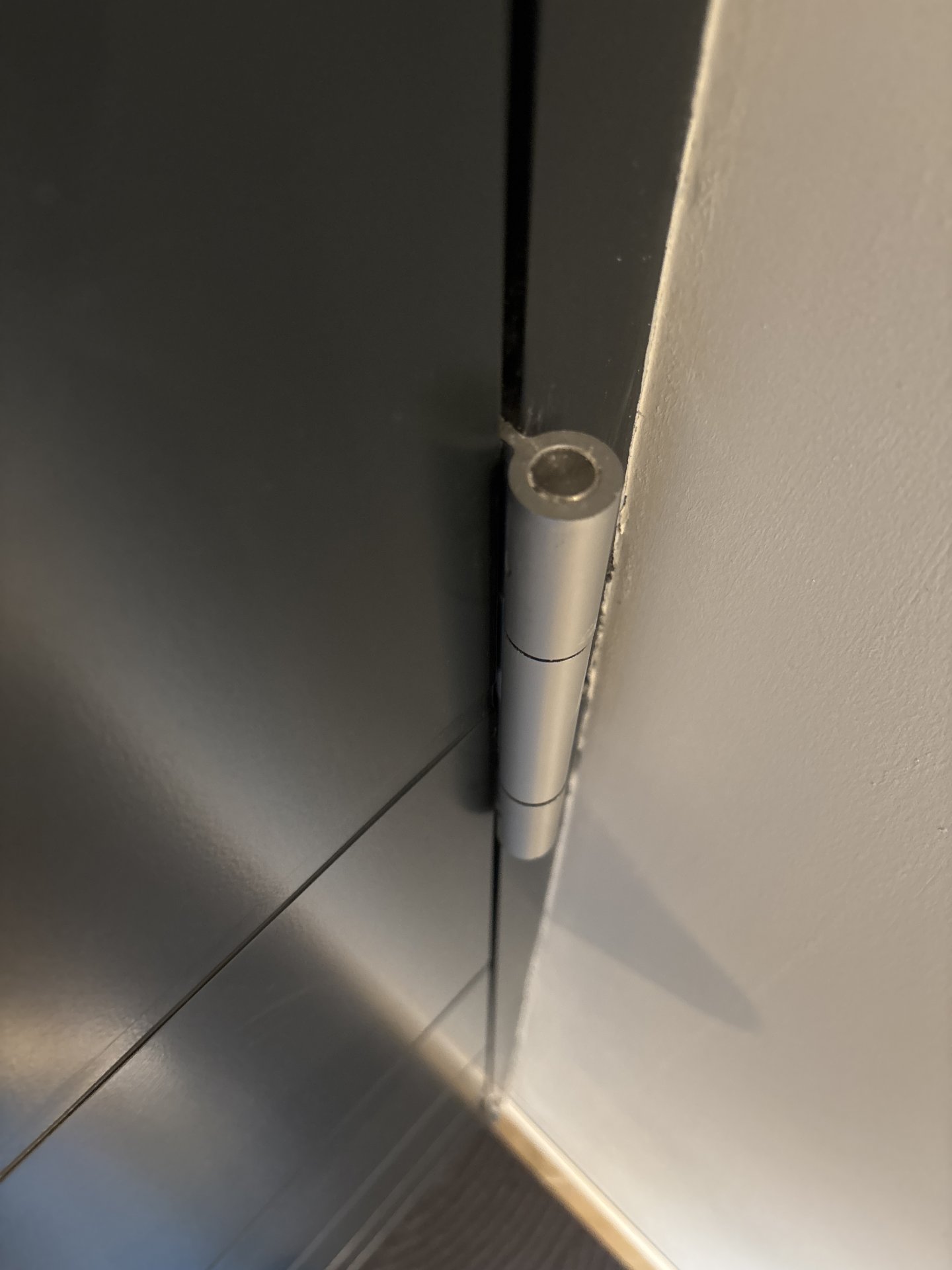

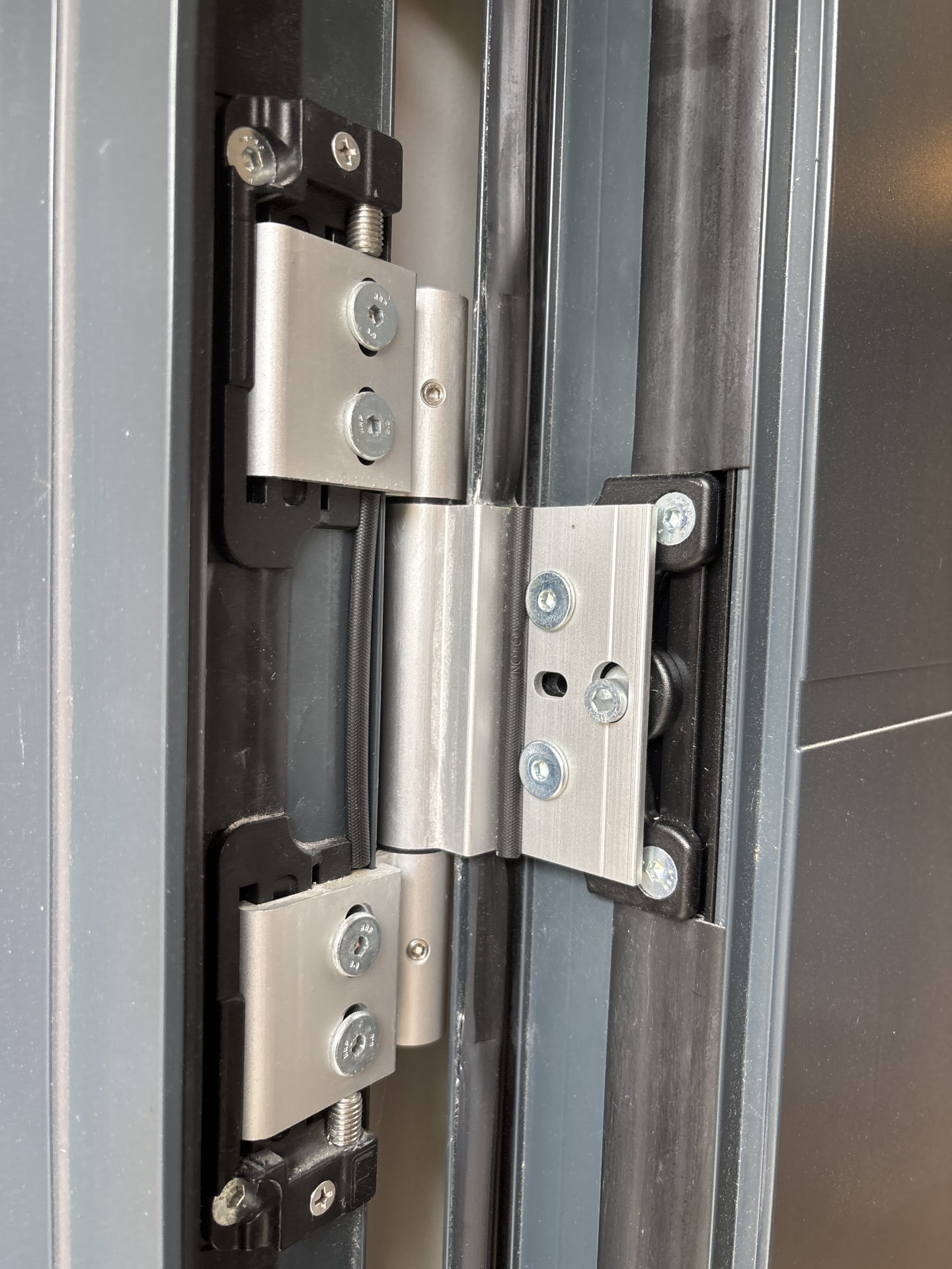

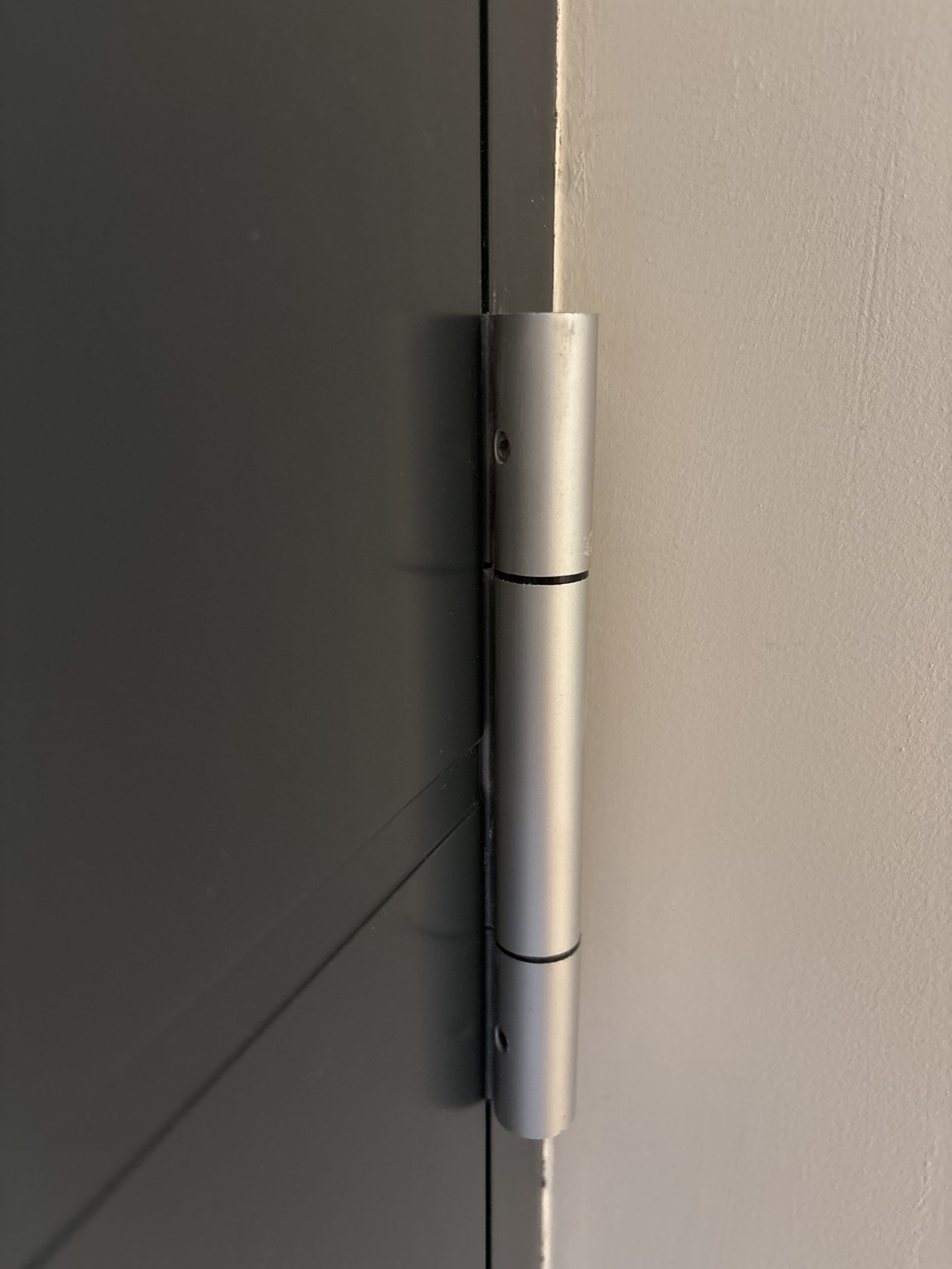

    Jetzt war ich so schlau, und habe mir bei YouTube Videos angeschaut wie man Alutüren ausrichten könnte. Leider werde ich kaum schlau daraus, anbei nochmal einige Bilder:
    1. Drei Bolzen insgesamt
    2. Pro Bolzen
    Die Türe und der Rahmen an sich sind Waage - was mich zusätzlich wundert. Die Türe schließt auch nur mit ein wenig Nachdruck.
    Gibt es hier jemanden, der mir anhand der Bilder erklären könnte, wie ich die Türe richtig einstellen könnte?

    Das sind Rollenbänder und werden von vielen Hersteller verwendet und lassen sich in allen 3 Richtungen verstellen sieh dir das Bild an
    auf der Schlossseite kann man ebenfalls noch einstellen schick mal da ein Bild IMG_3846.jpeg
