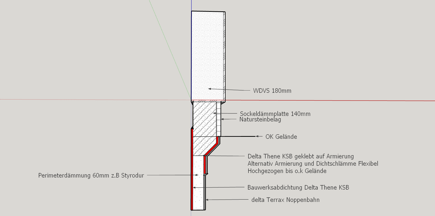

    Hallo Experten ,
    Ich bin dabei eine Detaillösung für meine Kellerabdichtung auszuarbeiten.
    Es soll im Sockelbereich eine Sockeldämmplatte 140mm mit Natursteinverblender als Oberbelag verarbeitet werden.Unter dieser Platte soll eine Perimeterdämmplatte 60mm(Zurückspringend) vearbeitet werden.
    Meine Frage ist : Wie Schütze ich den Übergangsbereich des zurückspringenden Sockels gegen aufsteigende Feuchtigkeit?
    Leider konnte ich in den Detaillösungen der ganzen Hersteller diesen Anwendungsfall nicht finden.
    Ich bitte euch um eure Hilfe.
    Anbei meine Konstruktionsvorschläge:

    Wovor soll die Dämmung denn geschützt werden? Vor Wasser ja wohl nicht.
    In dem Bereich des Natursteins bis ca. 20cm darunter beschichtest Du mit mineralischer Dichtschlämme. Darauf klebst Du dann den Naturstein.
    WICHTIG:
    Der Naturstein muss absolut hohlraumfrei geklebt werden, sonst sprengt es ihn wieder ab, also keine Batzen und mit Zahnspachtel auf die Dämmplatten und auf den Naturstein.
    Und am Ende noch mit Lithofin imprägnieren.

    Danke für deine Antwort,
    das heißt durch die Dichtschlämme wird die Kapillarwirkung der Armierungsschicht im Sockelbereich unterbrochen?
