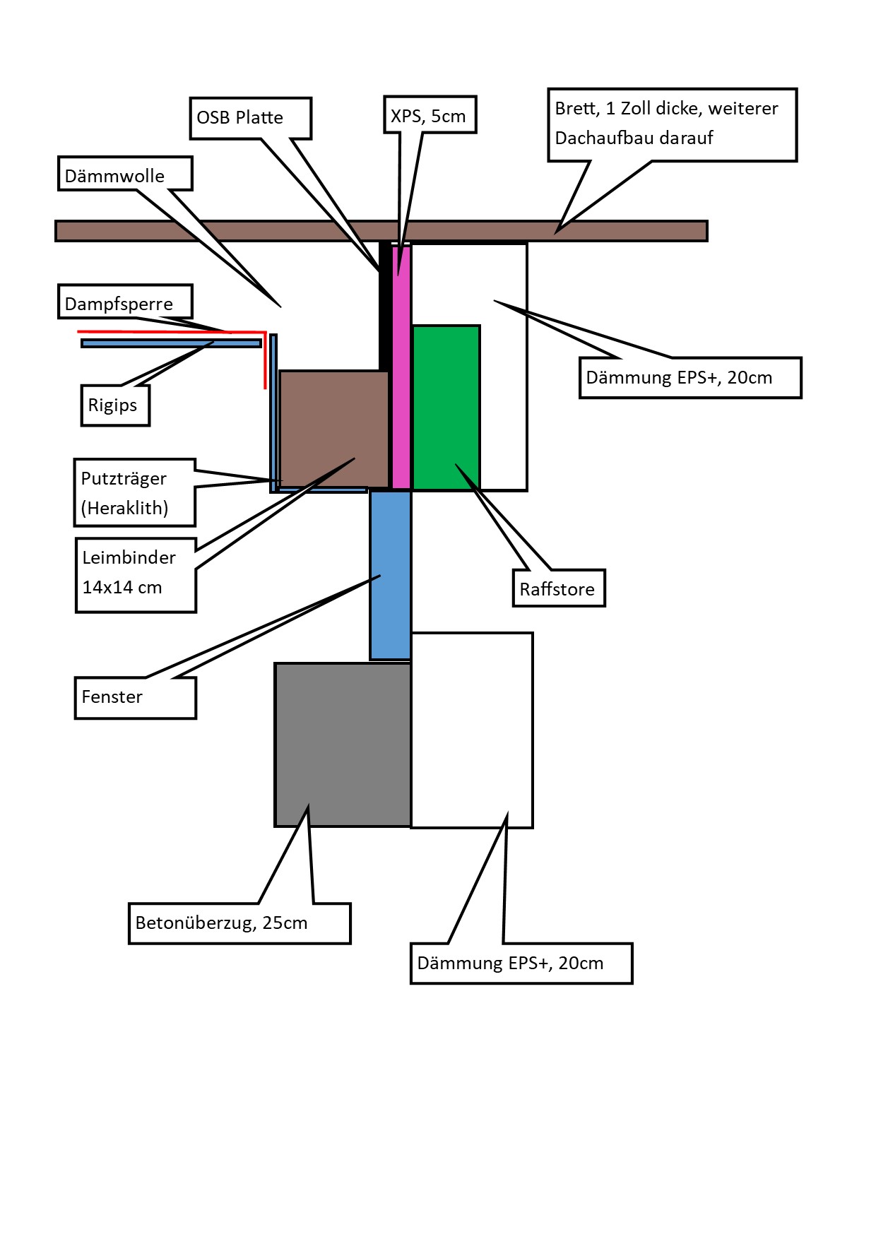

    Hallo!
    Ich hätte eine kleine Frage zu unserem Dreiecksfenster.
    Im Vergleich zum restlichen Gebäude besteht das "Überlager / Fenstersturz" nicht aus Ziegel/ Beton,
    sondern aus einem Leimbinder. Darauf soll auch ein Raffstore verbaut werden.
    Eine Skizze mit dem gelplante Aufbau im Anhang.
    Unsicher bin ich mit der Ausführung der Dämmung hinter dem Raffstorekasten.
    Die Zimmerer haben den Leimbinder bündig mit der Außenkante des Betonüberzugs gesetzt - da würde ich jedoch gerne etwas zurückrücken um eine zusätzliche Dämmung zwischen Raffstore und Leimbinder einzubringen (so, wie es jetzt in der Skizze ist). Auch bei der Wahl des dafür am Besten geeigneten Materials bin ich mir nicht sicher, deshalb hab ich jetzt einfach mal 5cm XPS eingezeichnet.
