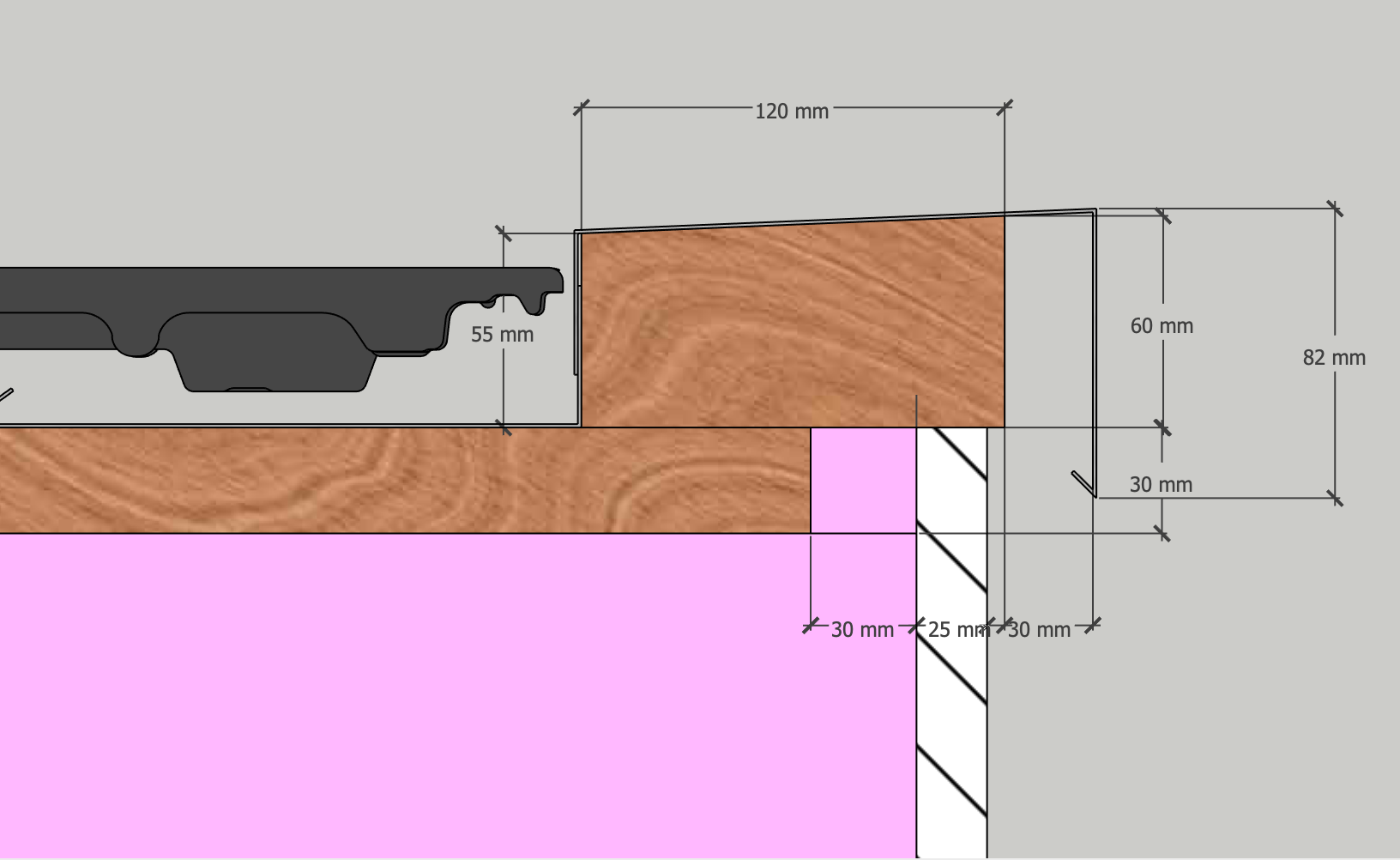

    unser Architekt und unser Dachdecker bekommen es leider nicht hin unsere Wünsche bezüglich unseres Dachs zu realisieren.
    Wir wollen bei unserem Neubau mit 35 Grad Satteldach ein schmales Ortgangblech an den Giebelseiten. Frühzeitig hatten wir den Wunsch beim Architekten geäußert, der sagte er wüsste nicht wie das gehen soll, wir sollen es doch mit dem Dachdecker klären.
    Wir haben unsere Wünsche dann mit dem Dachdecker besprochen, der meinte er bekäme es hin. Besprochen war 6-8 cm Höhe des Ortgangblechs. Wir dachten alles läuft, bis dann der Architekt auf uns zukam und nach Installation der Konter- und Traglattung zu uns gesagt hat, dass er ja nicht glaubt, dass es so wird wie wir gerne hätten. Das Blech würde ja deutlich breiter werden müssen.
    Aktuell ist die Ist-Situation folgende (besser erkennbar im Screenshot)
    <= Dach /// Giebelseite =>
    3 cm Traglattung
    4 cm Konterlattung | XPS
    0 cm Braas Ecotech 2s | XPS
    6 cm Pavatex Aufsparrendämmung | XPS
    Sparren/Ringanker | XPS
    Hochlochziegel
    Unsere Wünsche sind:
    • Kein Dachüberstand bei Ortgang + Traufe
    • Ortgangblech (<= 9 cm), ohne Ortgangziegel
    • Tegalit Dachstein
    • Entwässerung über Regenrinnen, die normal an Traufseite angebracht sind
    Der Architekt meinte, dass das Blech ja mindestens 14 cm hoch werden müsste, weil das Blech 8cm Ziegel+First, 3cm Traglattung und 3cm Putz überdecken müsse.

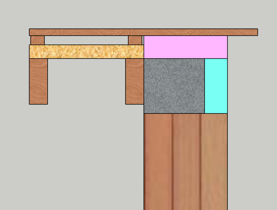

    Zusammen mit dem Dachdecker wurde auf Basis des Ist-Stands eine Möglichkeit besprochen für die der Dachdecker und auch der Architekt keine Gewährleistung geben möchten (siehe zweiter Screenshot). Hier wäre auch noch das "Problem", dass der Firstziegel vermutlich 2-3 cm über dem Blech rausschauen wird, was man sehen kann wenn man weit genug entfernt ist.
    Die Angst von Dachdecker und Architekt ist auch, dass der Putz Risse im oberen Bereich Risse bekommt und die Fassade schnell verschmutzt.
    Für uns ist das ziemlich frustrierend. Wir haben frühzeitig mitgeteilt was wir haben wollen, nur interessiert hat es offenbar niemanden so richtig. Bei neueren Häusern sind schmale Ortgangbleche auch hin und wieder zu sehen, auch ohne Risse oder starke Verschmutzungen am Putz.
    Vielleicht ist ja jemand hier, der Tipps geben kann wie so etwas gebaut werden kann. Wir haben keine Präferenz hinsichtlich der Details an den Übergängen von Dach zu Ortgang. Eine kleine Erhöhung mit (fast) ebener Fläche ähnlich eines Schildgiebels ist denkbar, genauso wie nur ein Ortgangblech. Es geht uns eben vorrangig um die Vorderansicht.
    Feedback zu der angehängten Umbau-Idee ist ebenfalls willkommen. Hier sei übrigens noch zu sagen, dass dieser schmale 3 cm XPS Streifen zwischen den Traglattungen 12cm breit ist. Die 3cm sind daher nur so schmal auf der Höhe der jeweiligen Traglattung.

    Der Putz muss entsprechend Fachregeln für Klempner und Metallbau mindestens bis 5 cm über die Tropfkante des Bleches hoch gehen.
    Wenn der Archi keine andere Unterkonstruktion vorschlagen kann die sich seitlich putzen lässt, dann muss das Plech eben weiter runter.
    Wenn du als Bauherr trotzdem ein zu schmales Blech forderst, dann ist das eine Sonderlösung außerhalb der Fachgregeln und wenn dann bei ungünstigen Windverhältnissen später Treibregen drunter jaucht und den Ortgang durchnässt, dann ist klar, dass alle Planer und Ausführenden die Gewährleistung ablehnen, weil sie ja jetzt schon begründete Bedenken angemeldet haben.
