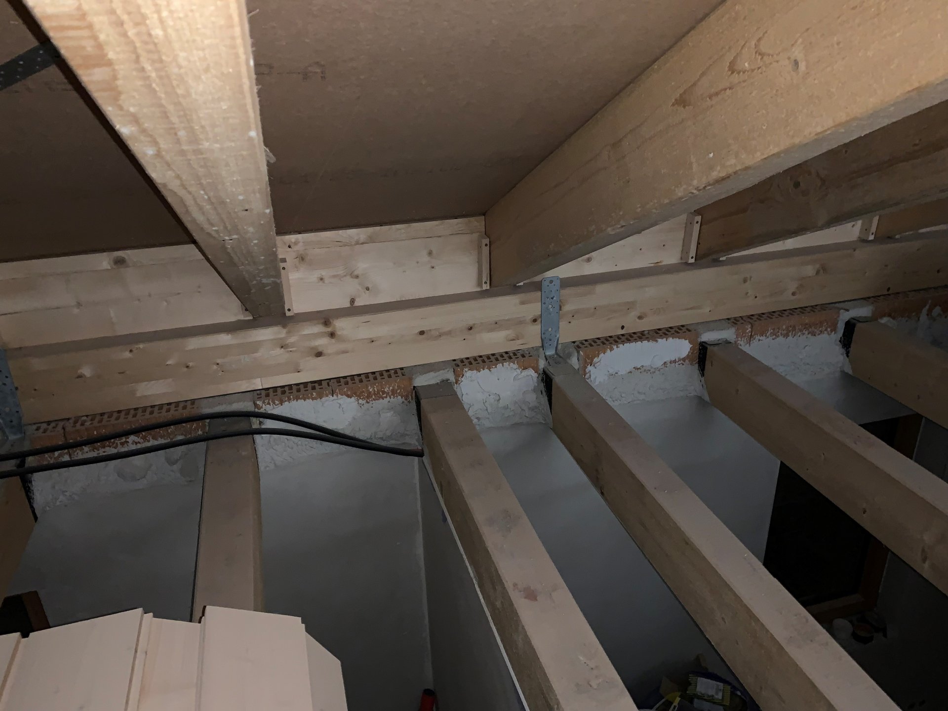

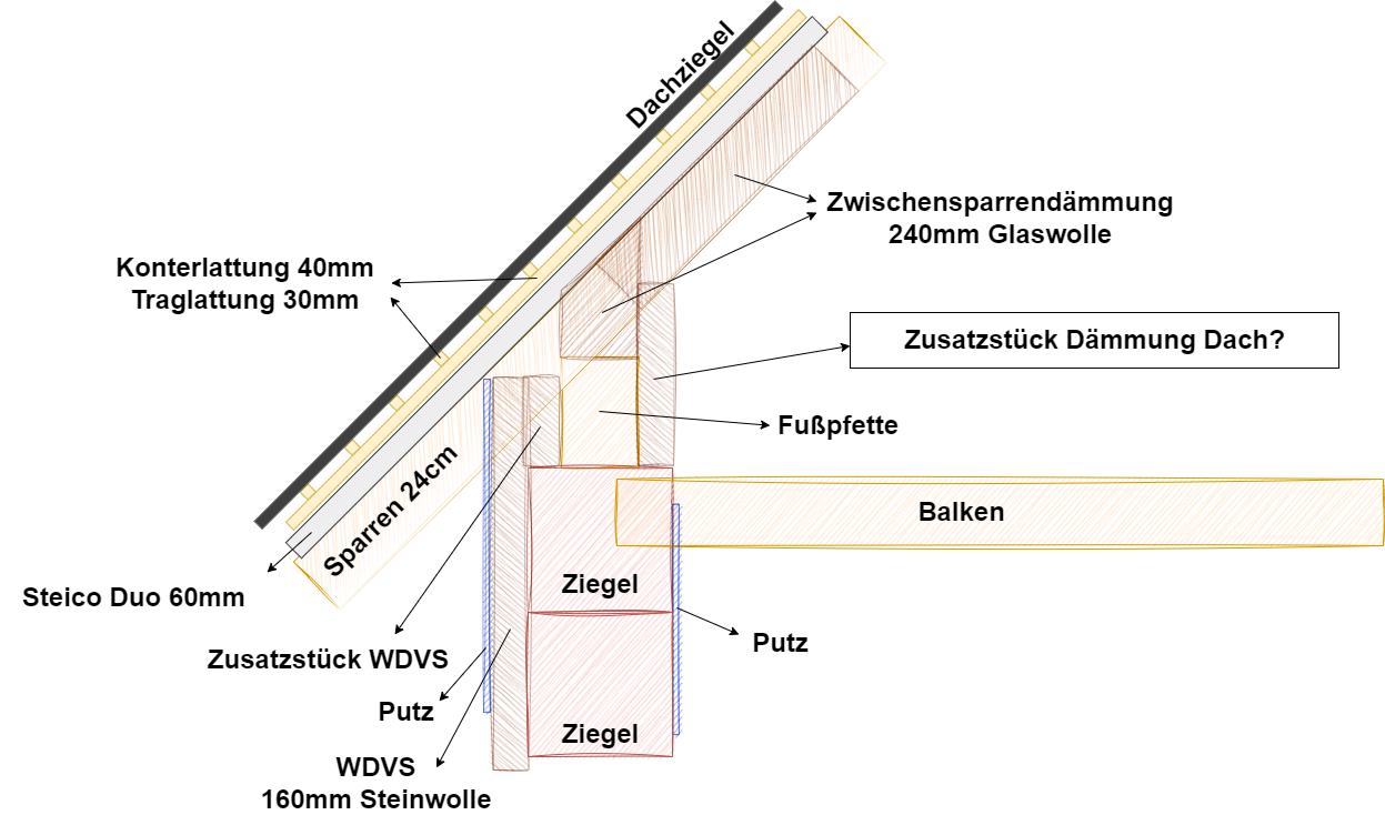

    Liebes Forum,
    ich wende mich mit einer konkreten Fragestellung an Euch, da ich hier tatsächlich nicht mehr weiter weiß.
    Ich habe eine Skizze zu meinem Dachaufbau sowie ein Foto des kritischen Bereichs bei der Fußpfette.
    Ich bin mir ziemlich unsicher wie der Bereich um die Fußpfette gedämmt werden soll bzw. ob überhaupt gedämmt werden soll.
    Parallel dazu stellt sich die Frage wie ich hier die Dampfbremse/Klimamembran anschließen soll.
    Gibt es hierzu eine Empfehlung der Experten?
  2. Alex88
    6.723
    3.663
    die einfachste Lösung ist, zwischen den Balken, bis Oberkante der Steine und die Steine von oben zu verputzen,
    dann die DB dort verkleben
