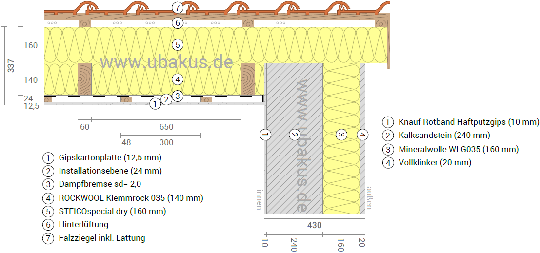

    Eigentlich hatte ich das als unproblematisch eingeschätzt und mir hier zunächst auch gar keine Gedanken drüber gemacht. Ich ging davon aus, dass die Aufsparrendämmung mit einem gewissen Überstand über das Außenmauerwerk geführt wird. Ein eventueller Spalt wird ausgestopft oder geschäumt. Eine im Frühjahr anstehende Fassadendämmung wird dann von unten gegen den Überstand geführt und ein eventueller Spalt ebenfalls ausgestopft oder geschäumt. Da von innen bereits eine Luftdichtheitsebene erstellt ist und es keine gravierenden Wärme-/Kältebrücken gibt erwarte ich keine Problem. Wie ich mir das vorgestellt habe ist in folgendem Bild dargestellt.
    Zufällig bin ich die Tage aber auf folgende Abbildungen gestoßen:
    Meiner Situation kommt die zweite Abbildung recht nahe.
    Hier sind eine Anschlussschürze sowie eine Schalungsbahn dargestellt, deren Funktionen mir nicht ganz klar sind.
    Ich vermute, dass die Schalungsbahn als zweite Entwässerungsebene dient, korrekt?
    Dient die dargestellte Anschlussschürze der Herstellung einer luftdichten Ebene?
    Brauche ich entsprechend beides nicht, da die Luftdichtheit innenseitig hergestellt ist und die Holzfaserdämmplatte als zweite Entwässerungsebene bis zum Rand vom Dach durchgeht? Eine entsprechende Leistung ist auch im Angebot des Dachdeckers nicht aufgeführt.
    Gibt es an dieser Stelle sonst noch etwas zu beachten?
