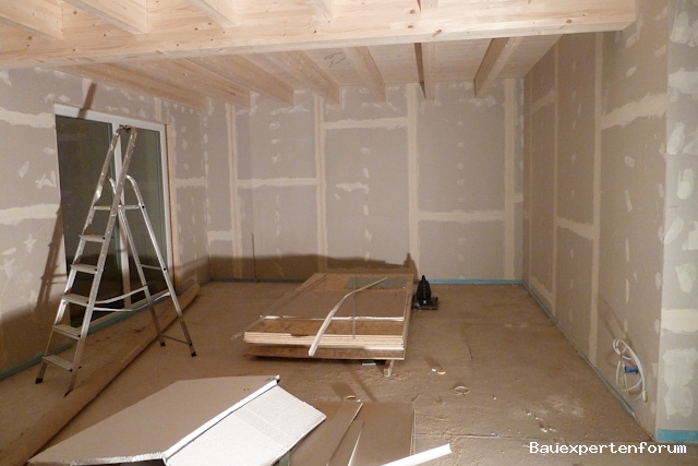

    Hi!
    Ich poste meine weiteren Fragen zum Verspachteln mal unter "Trockenbau", wo sie hingehören ;)
    Hintergrund: Wir verspachteln unser Holzständerhaus selbst, d.h. sämtliche Wände und Dachschrägen (diese später), aber keine Decken (Holzdecke). Danach wollen wir ein glattes Malervlies aufziehen und dieses mit Lehmstreichputz streichen. Es sollte daher schon eine bessere Q2-Verspachtelung entstehen :)
    Mittlerweile haben wir mit dem Verspachteln unserer Fugen angefangen. Es ist gar nicht so "schlimm" ;) Allerdings tauchen immer wieder kleinere Probleme auf, die ich im Vorfeld nicht absehen konnte.
    1. Was machen wir mit der Schutzummantelung es Estrichs, die erst der Parkett- bzw. Fliesenleger entfernen soll? Müssen wir bis runter auf den Estrich verspachteln? Eigentlich schon, oder? Denn das geht mit dem Schaumstoffrand gar nicht.
    2. Die meisten Fugen zwischen GK-Wand und Sichtholzbalken bzw. den Holzbrettern der Decke wollen wir mit Trennfix verspachteln. Muss dazu der GK angefast werden?
    Auch hier noch mal die Frage, ob die entstehende letzte Mini-Fuge dann mit Acryl geschlossen oder offen gelassen werden sollte. Die Balken sind Konstruktionsvollholz, der Unterbau der Gipskartonwände ist OSB (Holzständerwand).
    3. Wie erkenne ich, ob eine Fuge nach dem ersten Spachteldurchgang noch einen oder zwei weitere Durchgänge benötigt? Der letzte Durchgang soll mit Knauf Finish gemacht werden.
    4. Innenecken: Ich hab' das heute einfach ausprobiert: Spachtelmasse relativ dünn, aber nicht zu dünn in die Ecke geschmiert, darauf ein gefalztes Kurtband gelegt und mit dem Spachtel in die Masse eingedrückt. Dann mit ein wenig Spachtelmasse glatt überstrichen. Passt das so?
    Für Fugen und Löcher in Küche, Wohnzimmer und Diele haben wir wir bislang gut 20 Arbeitsstunden benötigt (ein Durchgang plus einmal Schleifen, alle Fugen mit Easy Tape bewehrt).
    Unser Bauleiter ist für ein paar Tage nur in Notfällen zu erreichen, daher hoffe ich auf eure Unterstützung :)
    Danke und Grüße

    Zu 1.: Randdämmstreifen heißt das Ding. :) Den kannste einfach nach unten biegen.
    Wenn Sockelleisten/-Fliesen drankommen, gibts wenig Grund, zu weit nach unten zu spachteln.
    Du kannst den Randdämmstreifen auch so weit abschneiden, daß er noch sicher und großzügig über die Höhe des Bodenbelages (OKFF) reicht.
    Gruß Lukas

    Prima, danke :) Dann ziehe ich die getackerten Klammern einfach raus, richtig? Die verhindern nämlich derzeit noch an manchen Stellen das Umbiegen.
    Hier ist noch ein Foto von meinem heutigen Werk :hammer:

    Jo, solange es mit der Schwerkraft nicht anders kommt, brauchts die Klammern nicht mehr. :)
    Beim Abschneiden aber etwas Vorsicht und ne scharfe Klinge, damits die Streifen nicht herauszieht.
    Gruß Lukas

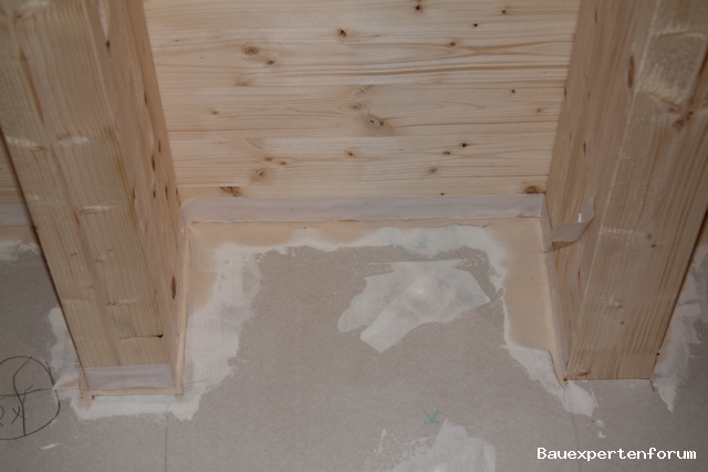

    So, da bin ich wieder :D Weil uns beim Beplanken das Trennfix ausgegangen war, haben einige Balkenauflagen noch keines abbekommen. Ich habe heute angefangen, das nachträglich reinzuschieben. Was für eine nervige Angelegenheit...
    Dazu ein paar Fragen:
    1. Ich schiebe den Streifen so weit zwischen GK und Holz, wie es geht, oder? Also natürlich guckt noch etwas heraus, aber vermutlich sollte die Trennung ja möglichst über die ganze Plattendicke bestehen.
    2. Ist es besser (aber auch schwieriger), das Trennfix gleich wellenförmig oder U-förmig um die Balken zu legen, oder macht man das mit Unterbrechungen/Einschitten an jeder Holzkante?
    3. Mit welchem Werkzeug (kleiner Spachtel, breiter Spachtel, Innenspachtel...) bekomme ich die Spachtelmasse am besten in die Fuge? Man kann ja hier nicht drüber hinweg ziehen, sondern müsste das Zeug eher "hineinschieben".
    4. Wann wird der Streifein abgeschnitten? Nach dem letzten Spachteldurchgang (hier auch drei Mal??) oder nach dem abschließenden Streichen?
    Danke :)

    logisch, ist ja auch 65 mm breit und soll eine Trennung der Materialien bewirken
    2. das Trennfix faltenfrei um den Balken kleben, am besten ohne Trennung
    3. kleine Spachtel, musst du probieren
    4. ich würde ihn erst nach dem streichen abschneiden, ansonsten musst du den Balken ja noch einmal abkleben
    Nachtrag: die Platte am Balken etwas großzügiger ausschneiden um auch Spachtelmasse in die Fuge zu bekommen
    Gipser

    So, mittlerweile sind die Balkenenden hübsch ausgefast (ein paar einzelne Abschnitte haben wir ausgelassen, weil dort keine Fuge vorhanden war) und mit Trennfix bestückt. Ein paar (später kaum sichtbare) Fugen haben wir schon mal testweise verspachtelt, morgen folgt der Rest.
    Passt das so?
    Muss man da oben eigentlich auch zweimal verspachteln? Wenn die Fugen beim Trocknen schrumpfen vermutlich schon, oder?
    Danke und Gruß
    Christiane
