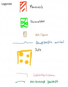

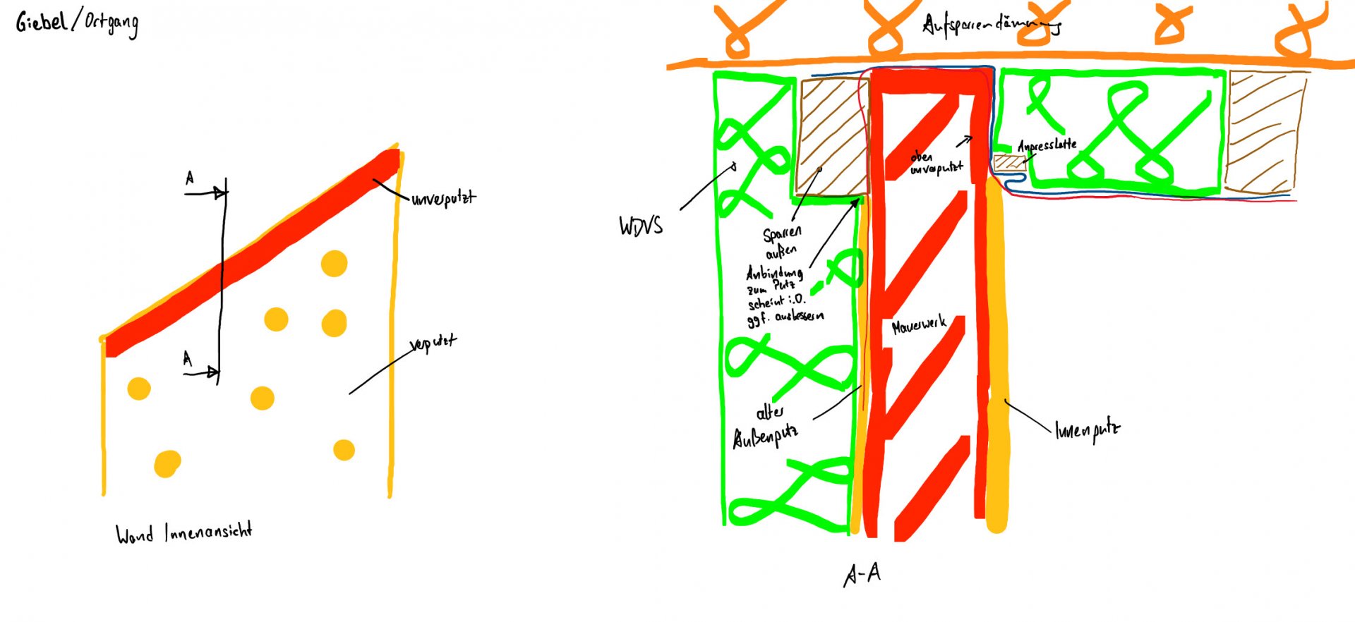

    Eine durchgehende luftdichte Ebene ist in der Sanierung nicht so einfach, weil viele Stellen nicht zugänglich sind. Grundsätzlich sieht mein Konzept deshalb vor, die Luftdichtheitsschicht nicht wie vor allem im Neubau üblich über den Innenputz zu definieren, sondern über den alten Außenputz. Dieser ist gut in Schuss, hat keine Risse oder lose Stellen. Die Ebene ist nach Einbau des WDVS immer noch auf der warmen Seite. Der größte Vorteil ist , dass es viel weniger Anschlüsse und Installationen gibt, die abzudichten sind. Aber wie verhält es sich mit den WDVS Dübeln? Kann ich deren Bohrlöcher im alten Außenputz vernachlässigen?

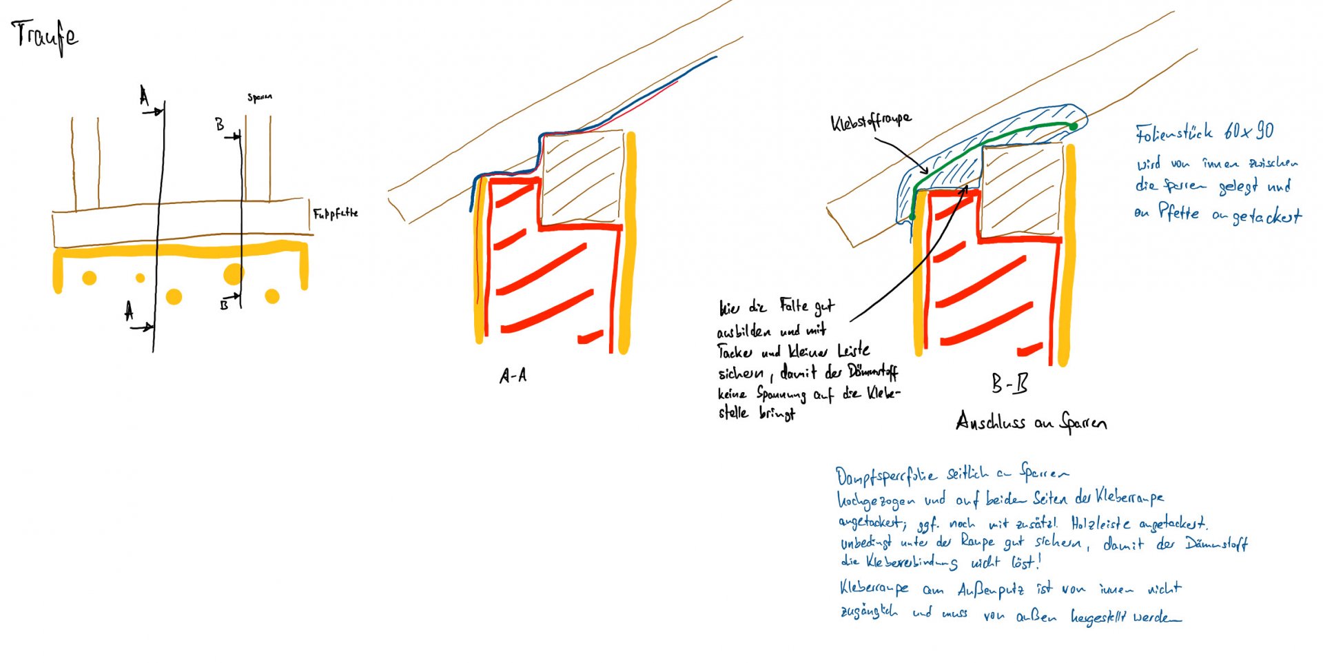

    Im Dachbereich soll eine Folie die Funktionen Dampfsperre und Luftdichtheitsschicht erfüllen. Ich habe dafür die Isover Vario KM Duplex gekauft. Jetzt muss ich die Anschlüsse der Folie an den alten Außenputz definieren. An der Traufe habe ich angefangen einen Teil des Mauerwerks hinter der Fußpfette raus zu stemmen. Dadurch habe ich eine Wärmebrücke entschärft und der Anschluss wird einfacher.
    Am Ortgang könnte man das theoretisch auch machen, also die Giebelwand um die Sparrenhöhe abstemmen, aber das ist mir eigentlich zu viel Aufwand - auch weil ich das erst machen kann, wenn das Gerüst steht (von außen) und ich so viel wie möglich vorher erledigen möchte. Meine Idee ist also, mit der Folie an der Giebelwand hoch, rüber und auf den Sparren kleben, der von außen am Mauerwerk anliegt und von unten angeputzt ist. Der Sparren wäre also Teil der Schicht. Die Verbindung zum Putz sieht noch gut aus, da konnte ich keine Risse sehen. Da ist ein Klebstoff eingespritzt worden. Nach heutigen Maßstäben aber wohl nicht fachgerecht und dauerhaft dicht, daher müsste man den Anschluss noch mal zusätzlich sichern. Gibt es Tipps für geeignete Produkte an der Stelle? Das verschwindet ja hinter dem WDVS und muss deshalb nicht schön sein…

    Das ist m.E. nur eine Definitionsfrage.
    Selbst im Bestand kann man eigentlich davon ausgehen, dass das Mauerwerk eine ausreichend große Barriere bzgl. der Wasserdampfdiffusion darstellt, egal ob verputzt oder nicht. Außer man hat besonders poröse Steine. Und einen Innenputz würde ich auch im Bestand immer herstellen, wenn noch nicht verputzt ist.
    Es schadet nichts, bei zweifelhafter Wandkonstruktion die Dampfbremse über den Wandkopf hinauszuführen, aber ich würde dann immer auch innen sachgerecht (Glattstrich + Kleber) anschließen.
    Der Vorteil im Bestand im Vergleich zum Neubau ist eigentlich sogar, dass du zusätzlich zum Innenputz noch den Außenputz hast, d.h. feuchte Luft kann eigentlich nur durchdringen, wenn du durch und durch bohrst. Und dann musst du eh abdichten, egal ob innen oder außen.

    Wenn man auf den Sparren eine PU-Dämmung aufbringt, würde ich mir eine Zwischensparrendämmung überlegen.
    Den Text kann ich nur erraten. Aber eine Folie nur anzutackern ohne zu kleben und sie mit einer Anpressleiste zu sichern wird nicht ausreichend sein.
