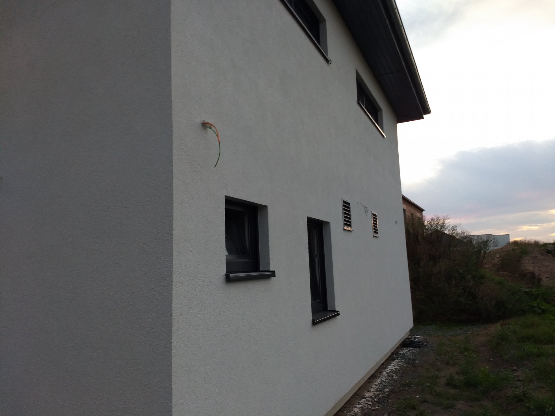

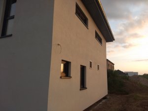

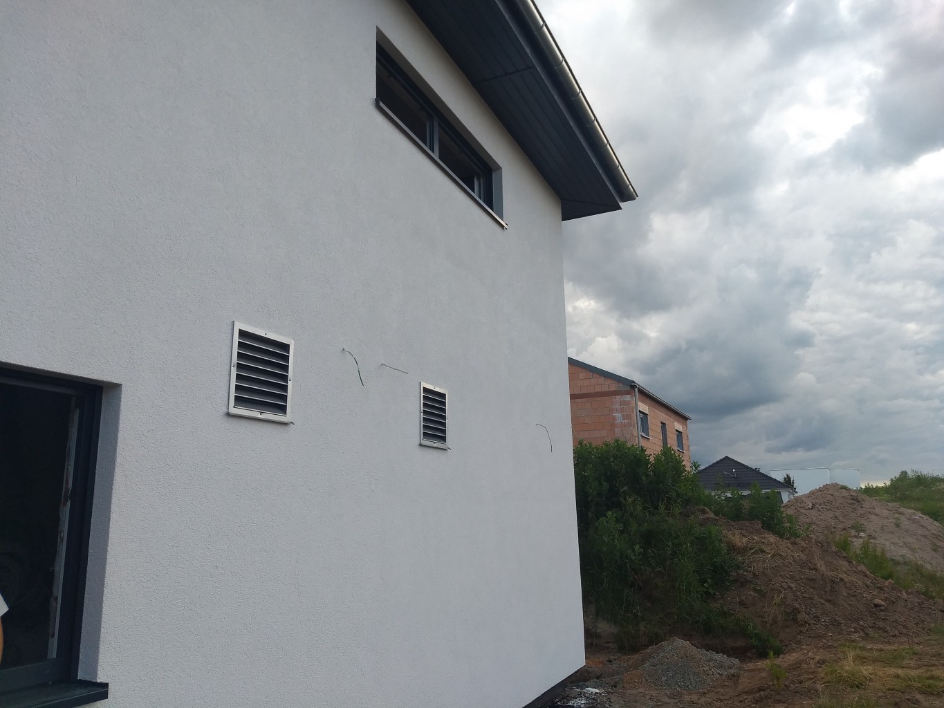

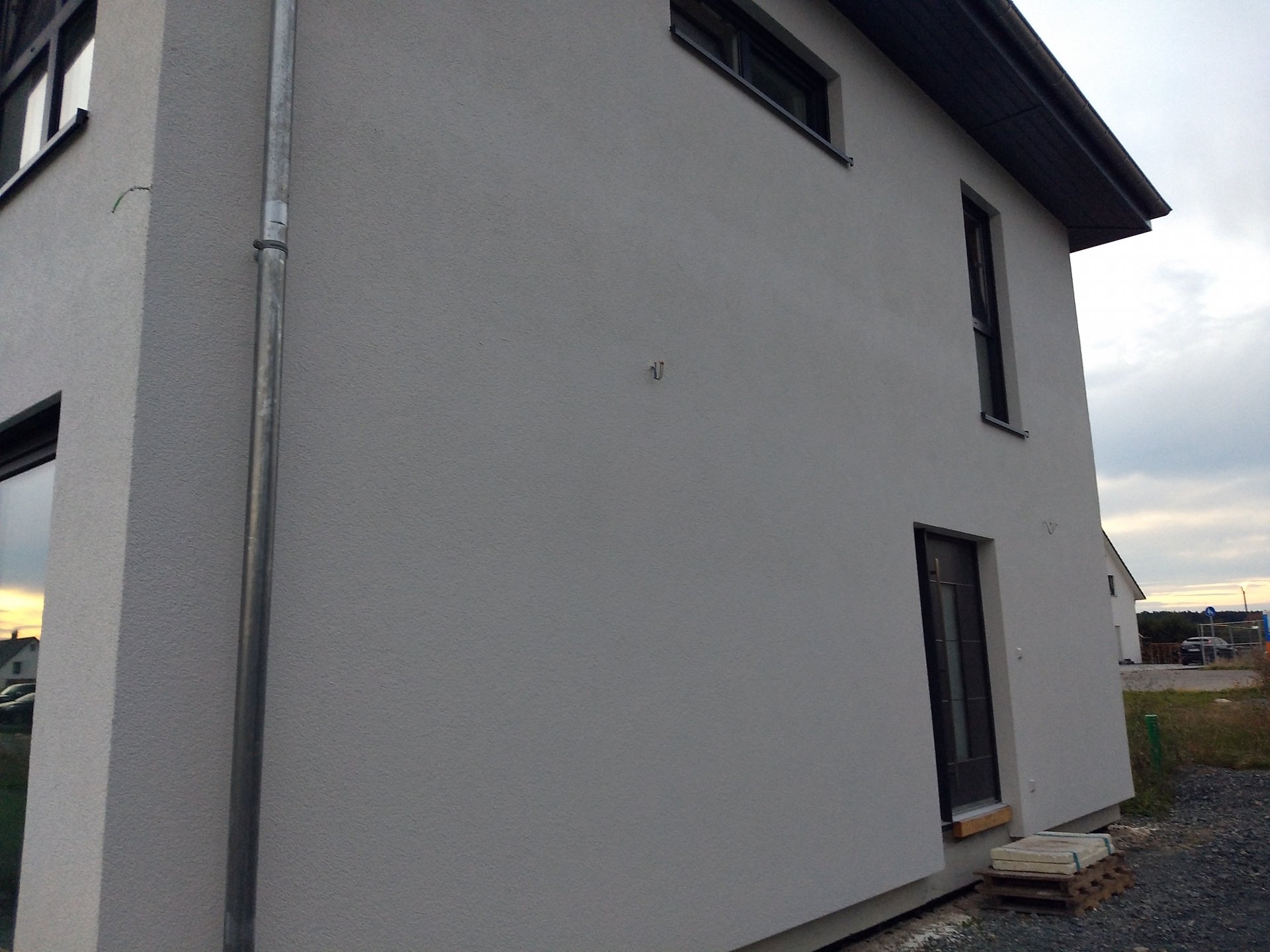

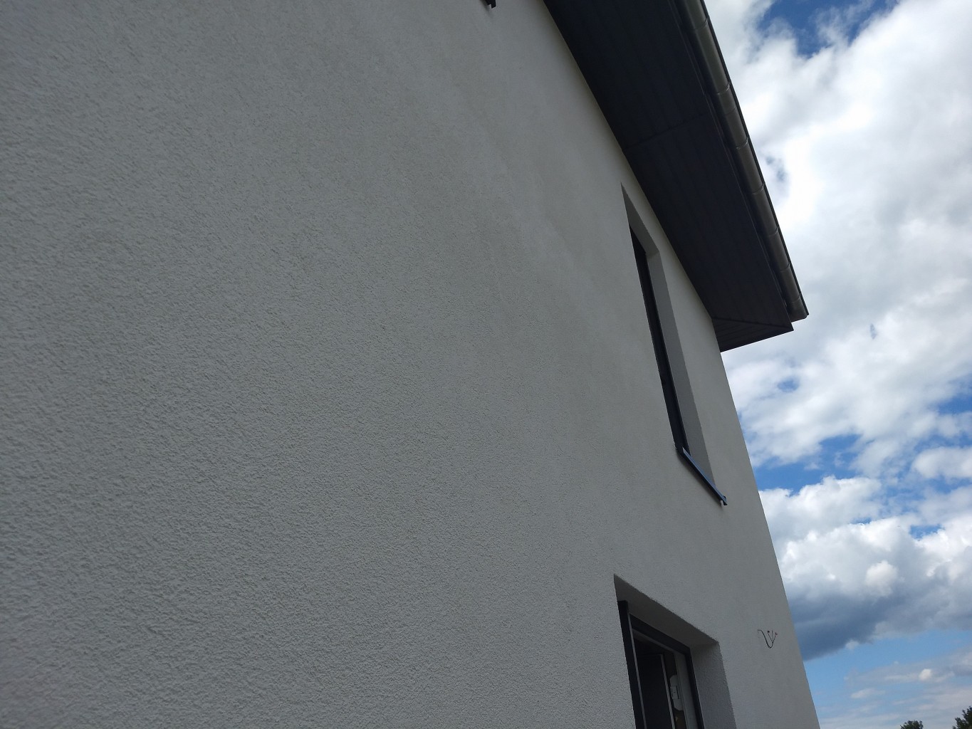

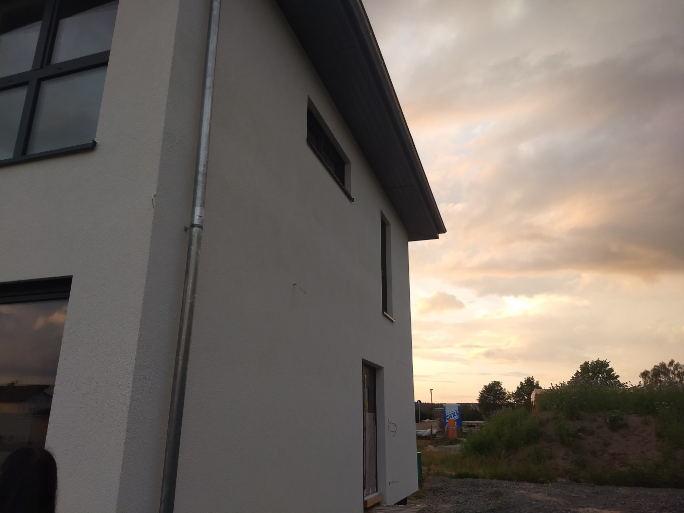

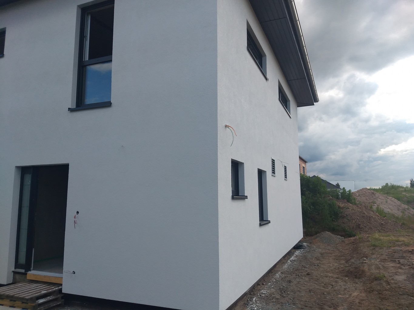

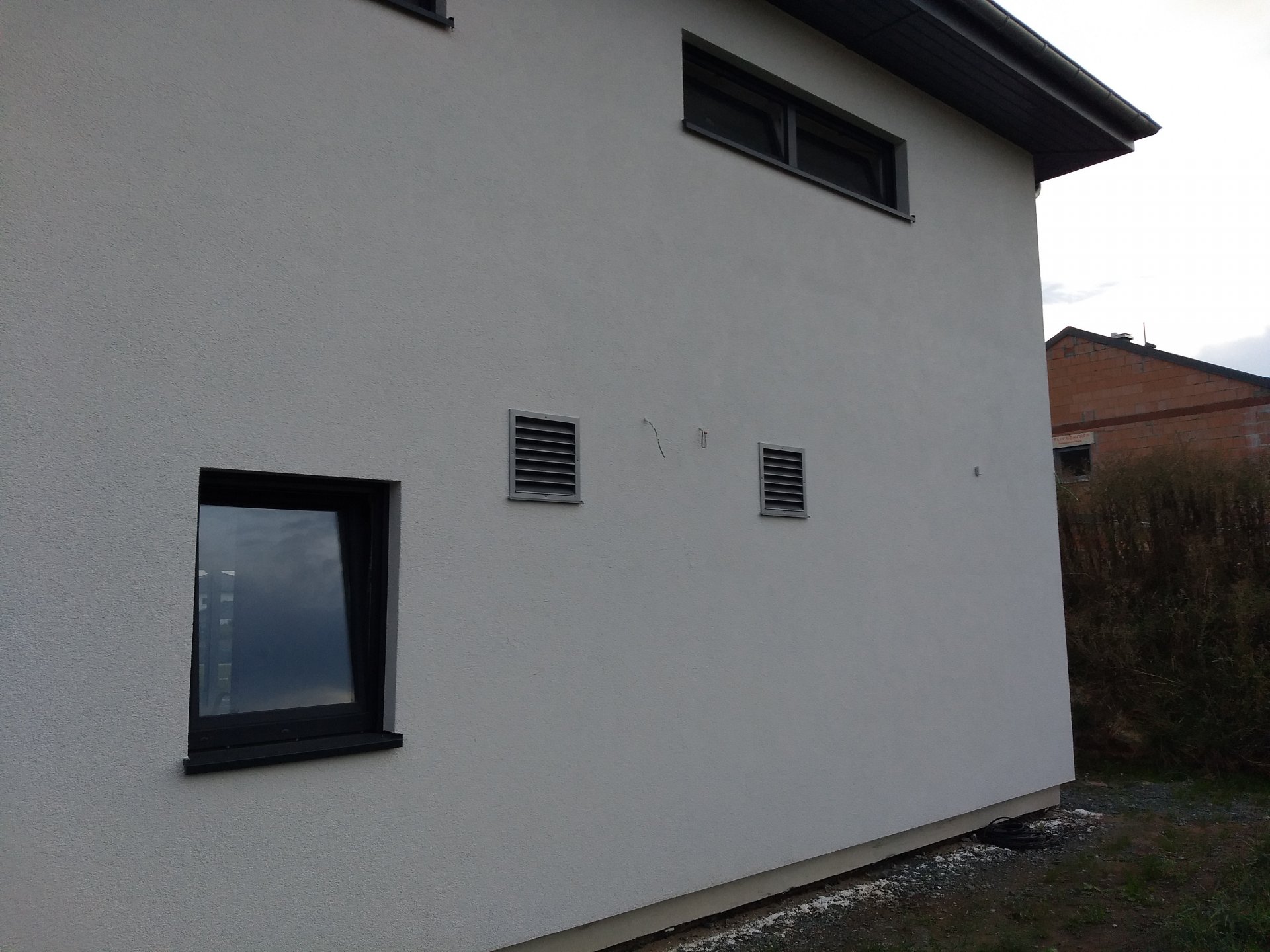

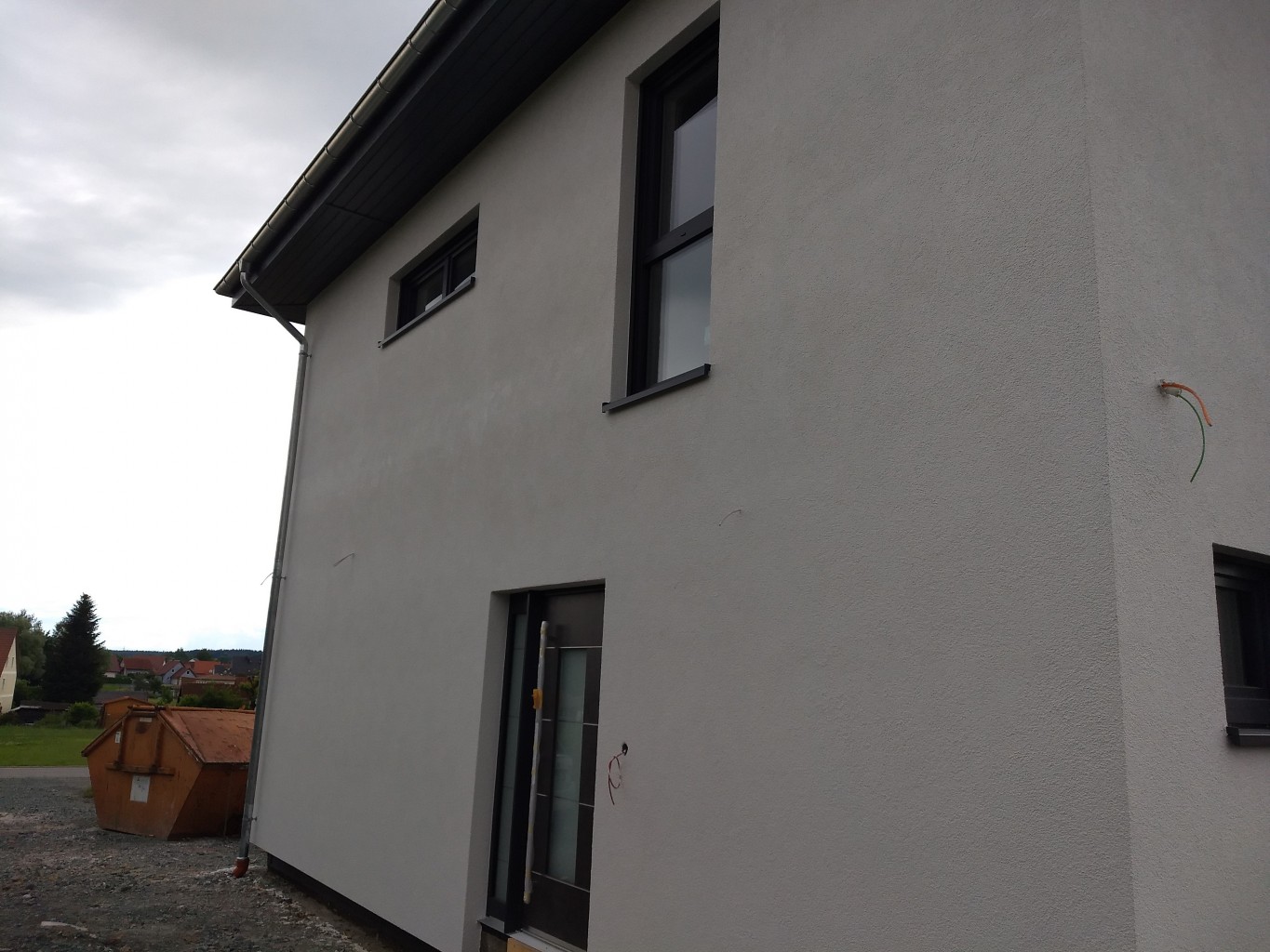

    Hallo Zusammen,
    ich ärgere mich nun schon seit Monaten mit dem Bauleiter unseres Fertighaushersteller herum, bei dem ich einen Mangel an unserer neu verputzten Fassade angezeigt habe.
    Mal will er er klären, im nächsten Moment ist es sowieso im tolerierbaren Bereich und es wird auf einen Rechtsstreit hinauslaufen. Ich soll mir keine großen Hoffnungen machen.
    Ich habe nun schon einige Threads hier gelesen und würde das als nicht tolerierbar erachten. Die Streifen sind egal bei welcher Lichtstimmung (besonders wenn es bedeckt ist), deutlich zu sehen. Je schräger man zur Fassade steht, desto extremer fällt es auf.
    Laut Bauleiter wird sowas nur im 90° Winkel beurteilt, ich kann es nicht glauben...
    Es handelt sich um einen weiß eingefärbten Strukturputz von Sto (Stomiral K) mit 3mm Körnung.
    Betroffen sind die Ost- und Nordfassade, Süd und West sind mangelfrei.
    Es wurde im Juni bei praller Sonne geputzt, als mit den Arbeiten begonnen wurde knallte die Sonne vermutlich direkt auf den Putz. Die Seite mit der Haustüre ist die Ost-Fassade.
    Was meint Ihr? Habe ich hier gute Chancen auf Mängelbeseitigung? Ich hoffe, dass ein weißer Anstrich das richten wird, sicher bin ich mir aber natürlich auch nicht.
    Grüße
    Wolfgang

    Den Bildern nach sieht es nach Streiflicht aus , nix zu machen

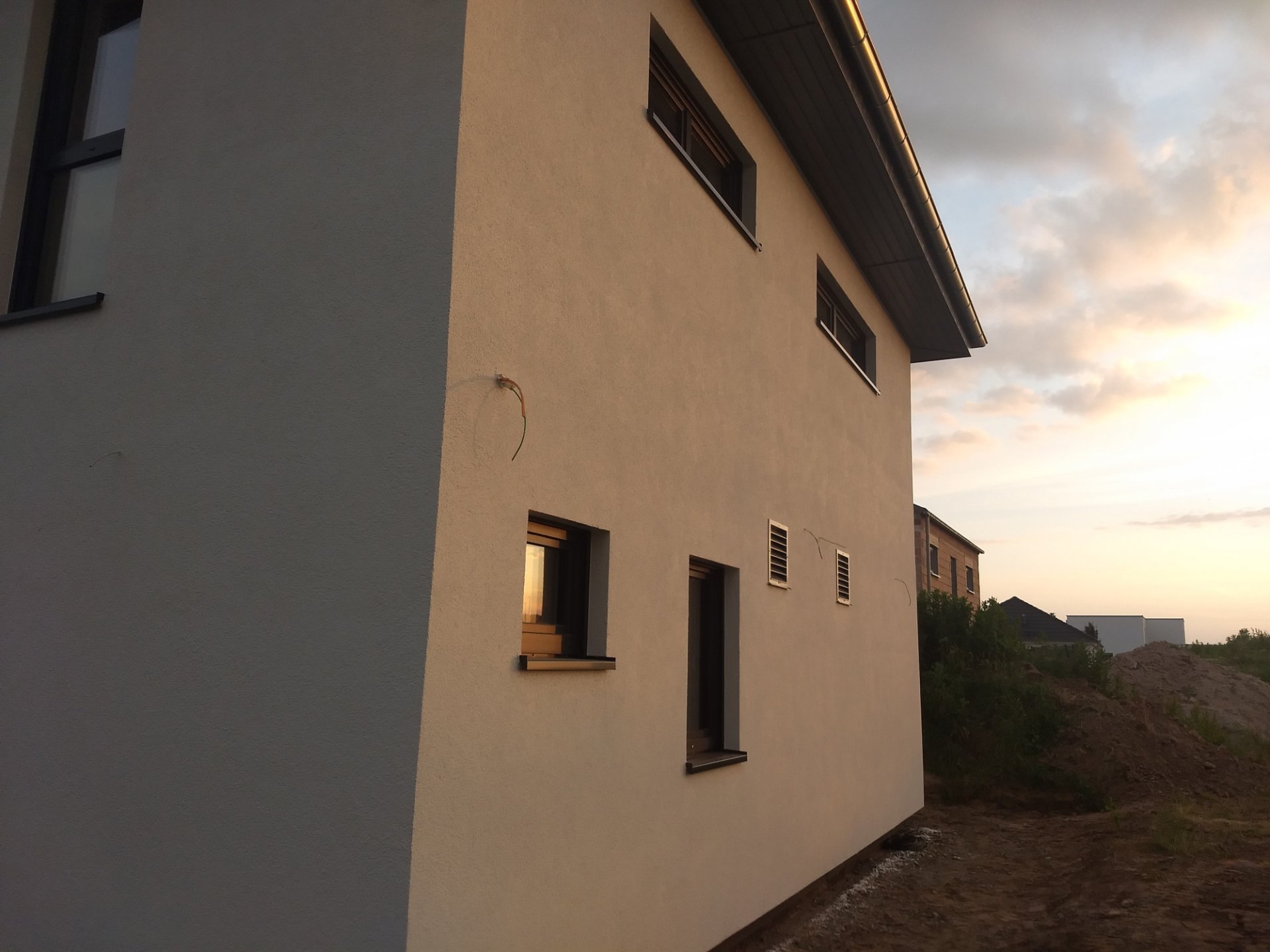

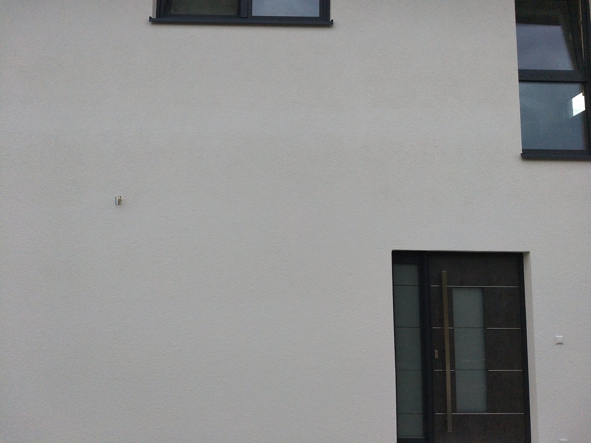

    Eine kurze Anmerkung hier noch:
    Auf dem Bild der Nord-Fassade fällt das Licht sehr diffus auf die Fassade, auf der Ost-Fassade steht die Sonne auf der anderen Seite des Hauses.
    Die Streifen sind unabhängig vom Sonnenstand erkennbar.
    Anbei noch ein Bild bei vollig bedecktem Himmel.

    Schon klar, ist aber so

    Sieht leider ziemlich üblich aus auf den Fotos.
    Üblich = "Oberputz drauf - und weggerannt ...."
    ...Gab es keinen finalen Egalisierungsanstrich? War der nicht beauftragt? ...

    Laut Bauträger nicht notwendig und bei zwei Fassaden stimmt das Ergebjnis ja auch. Beauftragen können hätte ich einen Bioziden Anstrich, aber das muss ja nicht sein und einen Egalisationsanstrich bieten die pauschal nicht an.

    Ist üblich bei Fertighäusern das ist die nachträglich eingesetzte "Bauchbinde" entweder haben sie vergessen die stelle zu grundieren oder sie liegt zurück und hat deshalb mehr amierung und hält somit länger die Feuchtigkeit. Meist ist das mit streichen getan.

    Den Hinweis hatte ich vergessen zu geben:
    Du hast recht, sowas habe ich schön öfter gesehen.
    Das ist bei uns aber nicht der Fall, denn die Bauchbinde sitzt ca. 50cm bis 1m tiefer (genau zwischen Haustür und dem Fenster darüber).
    Die wurde Glücklicherweise sauber vorgespachtelt.
    An der Nord-Fassade könnte das vielleicht noch sein, da müsste ich mal die Höhe messen und schauen bis wohin die dort geht.

    Vll haben sies weiter ausgezogen also eig kann es nicht anders sein und laut den bildern könnte das auch gut passen .

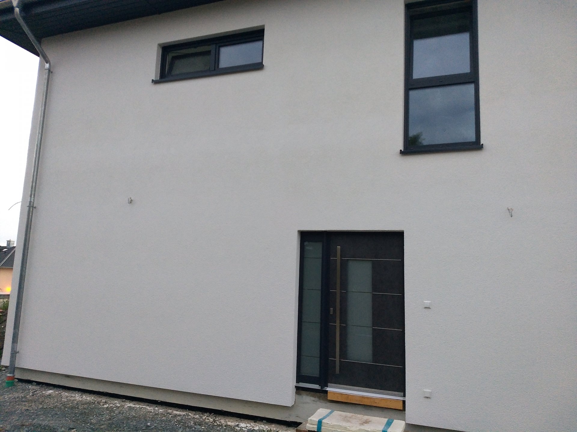

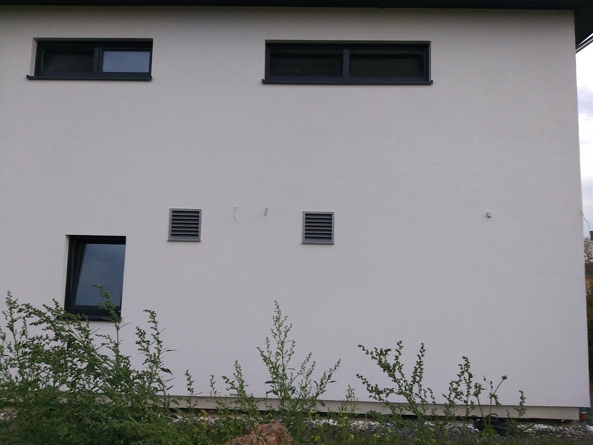

    Ich habe gestern Abend nach Sonnenuntergang noch einmal Fotos gemacht, von Streiflich kann also nun wirklich keine Rede mehr sein. Oder fällt ein Betrachtungswinkel, der von 90 Grad abweicht auch unter Streiflicht?
    Zumindest die Nord-Fassade sieht im 90 Grad winkel einheitlich aus, auf der Seite mit der Haustür sieht man den Streifen aber immer, wenn auch etwas schlechter.
    Ich würde auf der Nord-Fassade auch nicht unbedingt von einem Farbunterschied ausgehen, dort ists eher ein glänzen, was man aus seitlichen Winkeln eben deutlich sieht.
    Auf der anderen Seite schient es eine Mischung aus beidem zu sein, wobei der Glanz (andere Lichtreflektion) vermutlich schon einen Großteil ausmacht.
    So gefragt: Wie stehen meine Chancen mich nur auf das glänzen zu berufen? Es ist ja trotzdem ein deutlich sichtbarer Mangel, vor allem an der Haustür wird man es immer sehen, weil man eben genau (seitlich) drauf zu läuft.

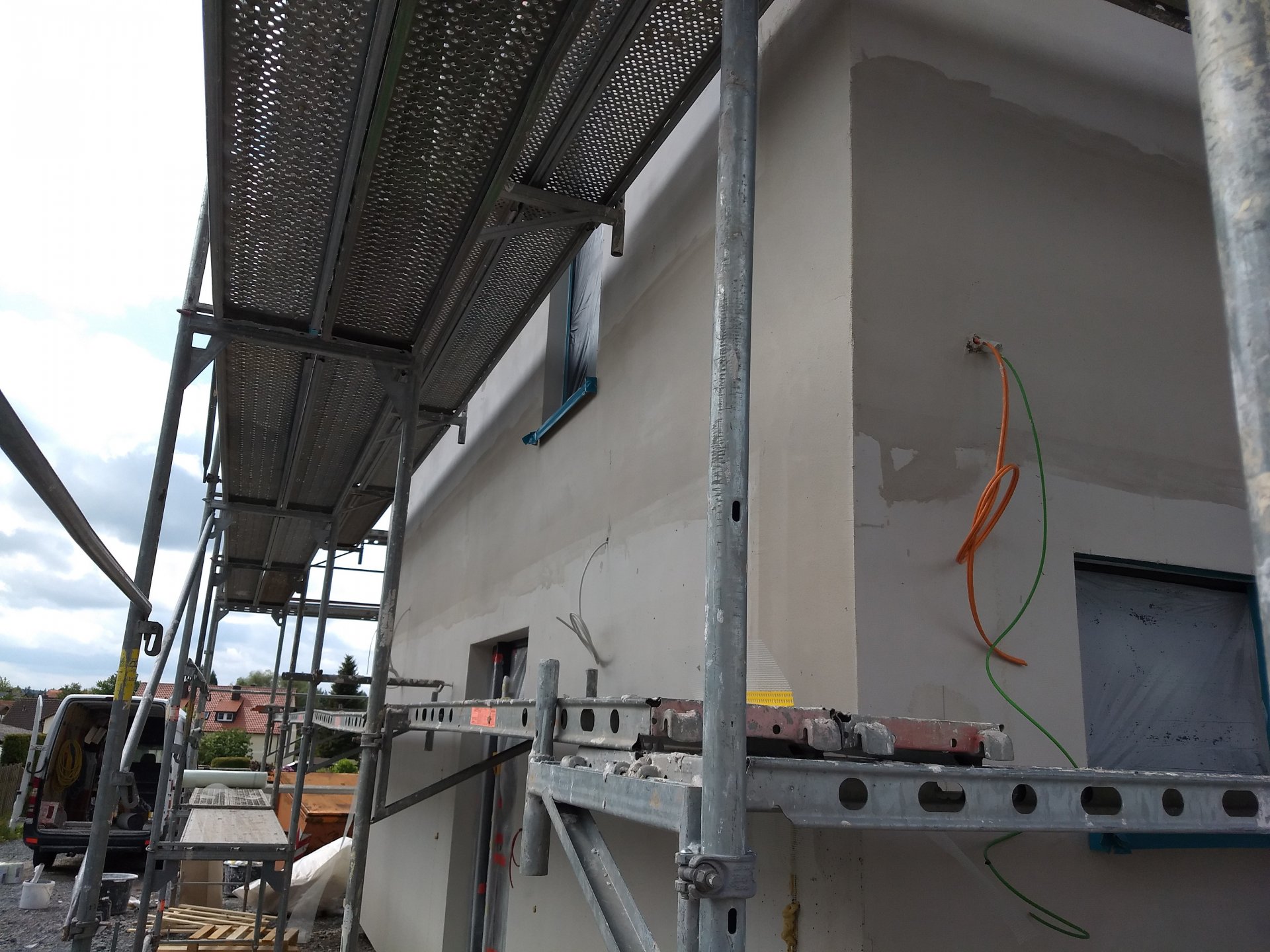

    Hast du ein Foto als das Haus eingerüstet war? Ich könnte mir vorstellen dass es etwas mit der "Arbeitsergonomie" zu tun hat...

    Anbei ein Foto mit Gerüst. Ein besseres habe ich leider nicht.
    Man kann jedoch gut sehen, dass das das "Laufgitter" welches direkt an der Hauswand entlangläuft direkt unter dem Streifen läuft. Das war zwar nicht der Tag des verputzens, die Sonne steht aber ähnlich. Meine Vermutung war schon immer, dass der Putz an dieser Stelle durch die Sonne zu schnell getrocknet ist, nur weiß ich halt leider nicht ob ich das als "Hinzunehmende Unregelmäßigkeit" akzeptieren muss.

    Ja auf dem bild sieht man deutlich wie ich schon gesagt hatte die bauchbinde. Dort wird meistens dicker rausgezogen die amierung ist entweder noch nicht ganz trocken oder das neu amierte wurde nicht grundiert und dann kommt da sowas bei raus

    wann würde die bauchbinde amiert und wann kam der deckputz drauf ?

    Da lag circa eine Woche dazwischen.
    Der Streifen ist aber wie gesagt nicht auf Höhe der Bauchbinde, sondern gut einen Meter höher! Dei Bauchbinde wurde sauber verspachtelt und ist nicht sichtbar!
    (Baubinde unter dem Fenster, Streifen oberhalb des Fensters)
    Wenn überhaupt würde die Obere Kante der Bauchbinde an den Streifen heranragen, der geht ja aber noch deutlich höher.
    Das kann also nicht die Ursache sein... Eher die Sonne und das Gerüst.

    Ja aber die verspachtelung geht bis ins fenster rein vll hat dort der putz schneller gezogen wurde das verspachtelte auch grundiert?
