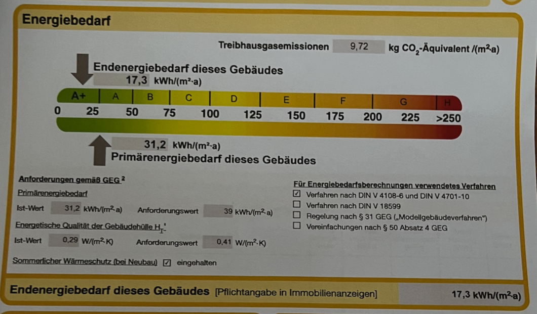

    Hi zusammen,
    wir sind Anfang des Jahres in unseren Neubau (freistehendes, zweigeschossiges Haus) gezogen. Wir haben ohne eine spezifische Förderung/KFW Standard gebaut.
    Nun da die Temperaturen langsam fallen, habe ich mich noch einmal intensiver mit unserem Energiebedarf beschäftigt.
    Von unserem Bauunternehmen haben wir einen Energieausweis erhalten. Hierzu würde mich eure Meinung zu den dargestellten Werten interessieren:
    Nach meiner Recherche liegt der HT-Wert (0,29) unter den Minimal-Anforderungen für KFW55 (0,28) Daher nehme ich an, dass unsere Dämmung nicht gerade optimal ist. Der Primärenergiebedarf (31,2 kwh...) hingegen scheint weniger kritisch zu sein und verfehlt KFW40-Standard (<30kwh..) nur ganz knapp. Da scheinen wir besser abzuschneiden.
    Wie deutet ihr die Ergebnisse?
    Welcher Wert ist denn wichtiger für die Bewertung, ob ich ein energieeffizientes Haus habe, der HT-Wert oder der Primärenergiebedarf
    Zu den Daten zum Haus:
    - zweigeschossiges Haus
    - 170 qm Wohnfläche
    - zweischaliges Mauerwerk mit 16cm Dämmung
    - LWP
    - Klimaanlage
    - Zentrale KWL
    - keine Dämmung unter der Bopla, "lediglich" unter Estrich
    - für dieses Jahr noch geplant: 20kwp PV Anlage
    Über eine Einschätzung eurerseits würde ich mich sehr freuen!

    Dein eigener Energieverbauch ist das wichtigste.... Den Energieausweis ist nur für den Verkauf relevant. Eine Förderung bekommst du jetzt eh nicht mehr wenn du die Standards erreichst.....
    Schreibe dir die Werte zu deinem Energieverbrauch auf und rechne nach einem Jahr mal um wieviel W/m²*a das Haus für Wasser, Strom, Heizung gebraucht hat.... Dann siehst du wie Energieeffizient ihr seit im Vergleich zu eurem Ausweis....

    Mir ist aufgefallen, dass der Primärenergiebedarf höher ist als der Endenergiebedarf, obwohl du als Heizung eine LWP verbaut hast, die ja eigentlich einen Primärenergiefaktor haben sollte, der kleiner als 1,0 ist. Ich vermute dass der Primärenergiebedarf aufgrund deiner Klimaanlage so hoch ist, da sie mit Netzstrom betrieben wird, der einen Primärenergiefaktor von 1,8 hat. Gut dass du eine PV-Anlage geplant hast. Sie ist eine gute Ergänzung zu deiner Klimaanlage.

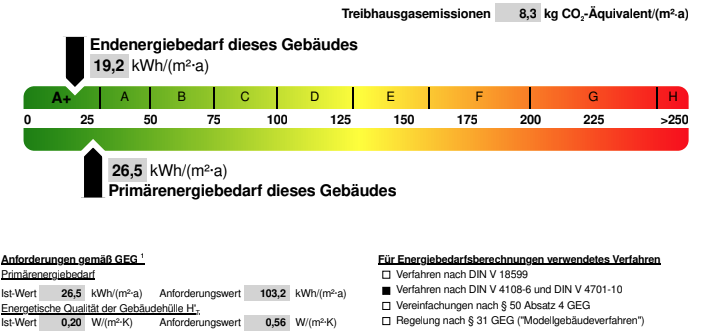

    Aktueller Ausweis (Sanierung) bei Sanierung zu KfW 55, nur LWWP und KWL:

    Interessant.
    Was mir hier auffällt ist, dass der Endergiebedarf bei mir besser ist als bei dir, der Primärenergiebedarf bei mir jedoch schlechter.
    Ebenso scheint mein Ht-Wert tatsächlich sehr schlecht zu sein für einen Neubau, wenn ich das hier vergleiche.

    Ich hatte bisher noch keine Einsicht in die Norm mit der Berechnungsvorschrift für den Endenergiebedarf einerseits und den Primärenergiebedarf andererseits, aber ich verstehe es grob so:
    1. Energieerzeuger für Wärme und Warmwasser ist die LWWP.
    2. Der Endenergiebedarf für Wärme und Warmwasser ergibt sich aus dem Transmissionswärmeverlust der Gebäudehülle, dem Lüftungswärmeverlust, dem Warmwasserbedarf, ...
    3. Der Primärenergiefaktor ergibt sich aus dem Primärenergiefaktor für Netzstrom (= 1,8) dividiert durch die Jahresarbeitszahl (JAZ) der LWWP, also:
      • Primärenergiefaktor = 1,8 / JAZ => Beispiel mit JAZ = 3,5: 1,8 / 3,5 = 0,51 < 1
    4. Primärenergiebedarf = Endenergiebedarf * Primärenergiefaktor
    5. Der Primärenergiebedarf für Wärme und Warmwasser müsste demnach niedriger sein als der Endenergiebedarf für Wärme und Warmwasser
      • Primärenergiebedarf z. B.: 0,51 * Endenergiebedarf => Primärenergiebedarf < Endenergiebedarf
    Deshalb ist mir aufgefallen, dass der Primärenergiebedarf insgesamt höher ist als der Endenergiebedarf insgesamt. Meine Vermutung war, da die Klimaanlage (und die Lüftungsanlage) über Netzstrom (Primärenergiefaktor = 1,8) betrieben werden, dass deshalb der Primärenergiebedarf insgesamt (Wärme + Warmwasser + Lüftung + Kühlung) höher ist als der Endenergiebedarf insgesamt.
    Wenn jetzt eine PV-Anlage hinzukommt und die erzeuge Energie nicht komplett ins Netz eingespeist sondern (auch) eigens genutzt wird, dann müsste der Endenergiebedarf für die Klima- und Lüftungsanalge nicht mehr mit einem Primärenergiefaktor von 1,8 für Netzstrom multipliziert werden, sondern stattdessen auch zumindest anteilig mit dem Primärenergiefaktor von 0,0 des PV-Anlagen-Stroms.
