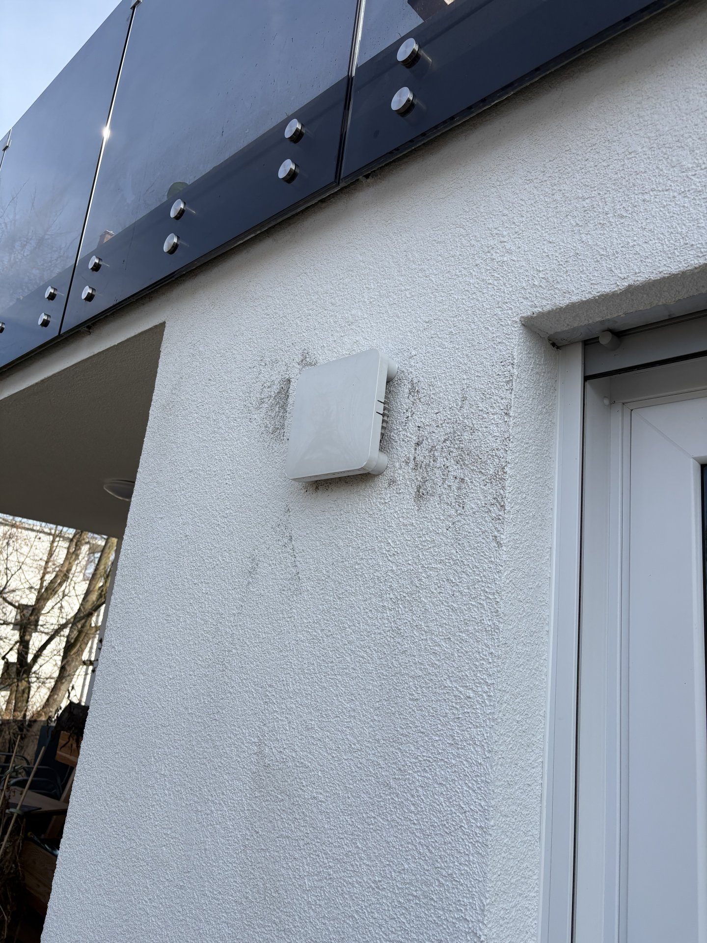

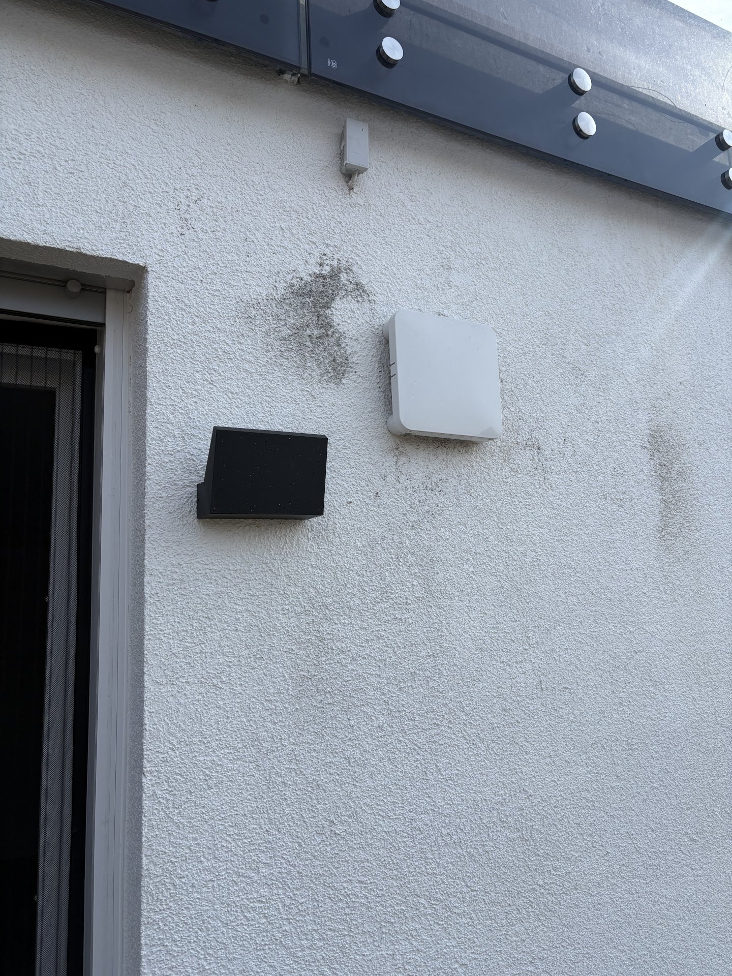

    habe lediglich an diesen zwei dezentralen Entlüftungen an der Fassade schwarze Flecken. Ansonsten ist dies bei den anderen En nicht der Fall.
    Kann das wirklich von den Entlüftern kommen? Der streukreis wirkt ungleichmäßig und weitläufig. Wohnung wurde 2023 fertiggestellt.
    danke!

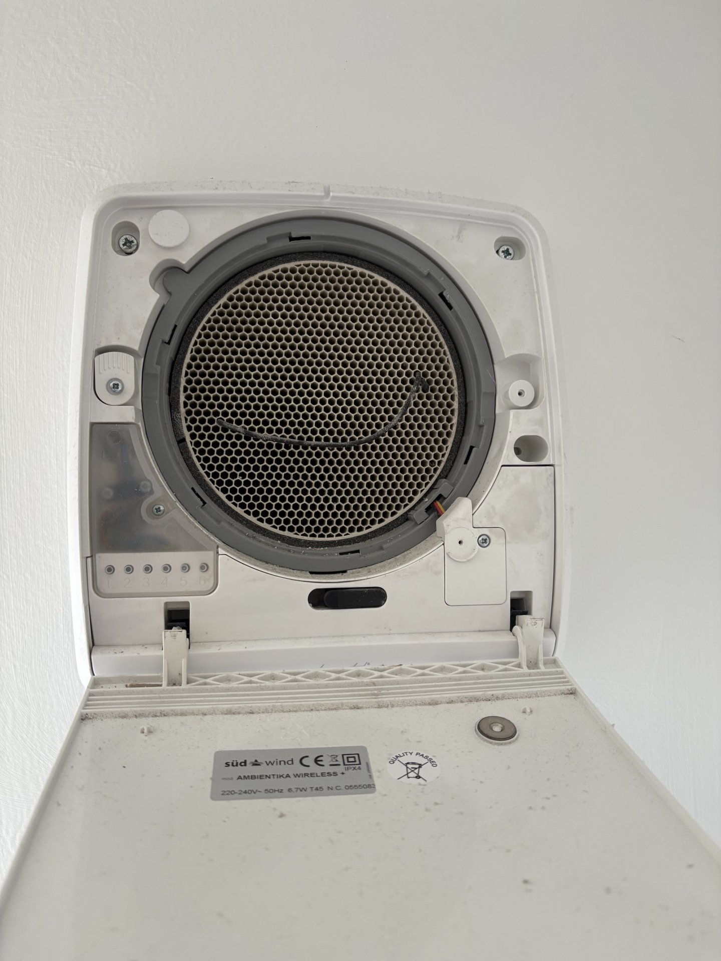

    So sieht es von innen aus wenn der Innenfiler rausgekommen wird

    Du meinst "ist" ? Das was da zu sehen ist, ist der Keramikkern, da gehört noch ein Filter davor.
    Edit: aber man sieht schon anhand des Innenlebens, daß da mehr Staub und Dreck ist als gewöhnlich.
    Edit 2: Reinigungsintervalle erhöhen, nicht abwarten, bis er meckert

    Okay versuche ich mal monatlich zu reinigen statt vierteljährlich wie die Vorgabe von Südwind ist. Die Ausrichtung ist Westseite. Seltsam ist, dass es bei keinem anderen Lüfter der Fall ist

    Wurde in dem Raum Mal ordentlich "gestaubt" während der Lüfter in Betrieb war? Vielleicht während der Bauphase? Und wurden die Reinigungsintervalle auch eingehalten?
