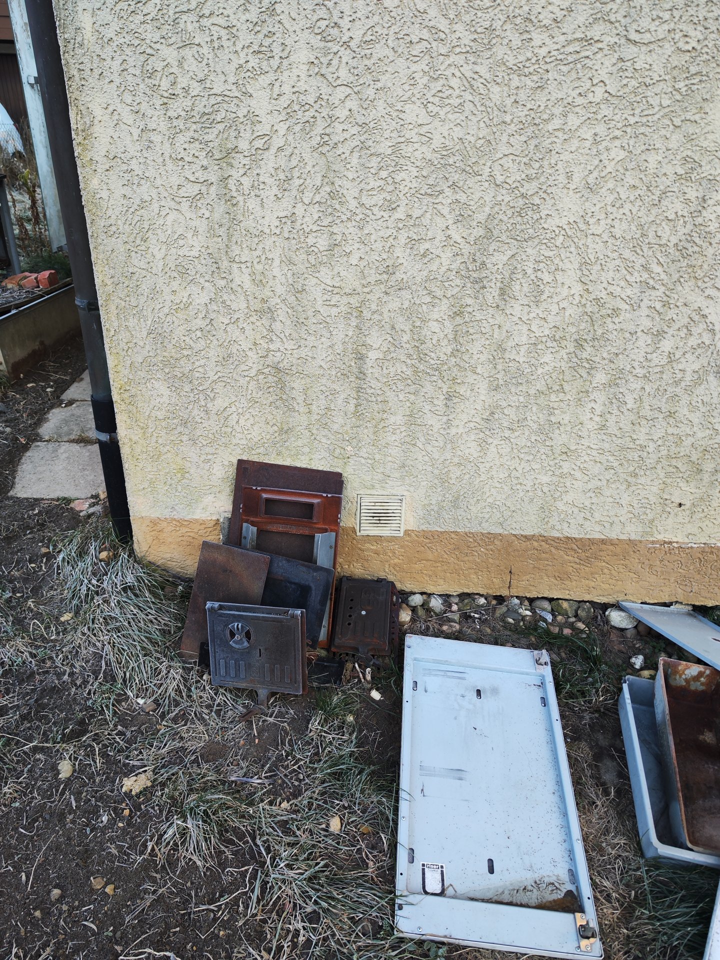

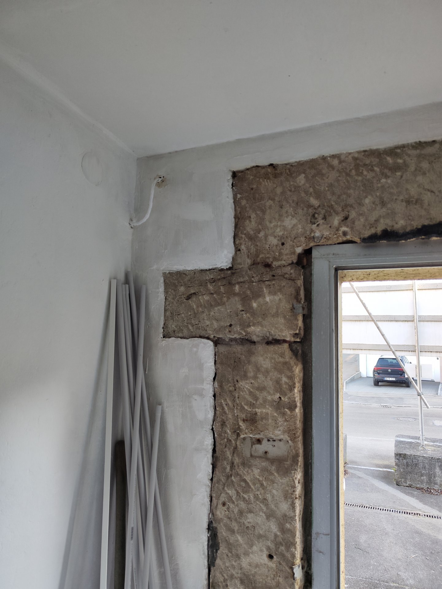

    ich renoviere gerade ein Bauernhaus BJ. 1948. Es liegt im Erdgeschoss mit der Rückseite dreiviertel im Hang, teilweise Natursteinmauer. Gerade im Winter wird die Feuchtigkeit im EG besonders deutlich, wenn das Kondenswesser regelrecht innen an der (noch nicht erneuerten Haustüre) herunterläuft.
    Ich möchte deshalb mit Dezentralen, taupunktgesteuerten Lüftungen arbeiten (Südwind, oder ähnliches).
    Je eine im Eingangsflur und in der Waschküche. (rechts vom Eingang, sowie rechts vom Fenster auf Bild 1))

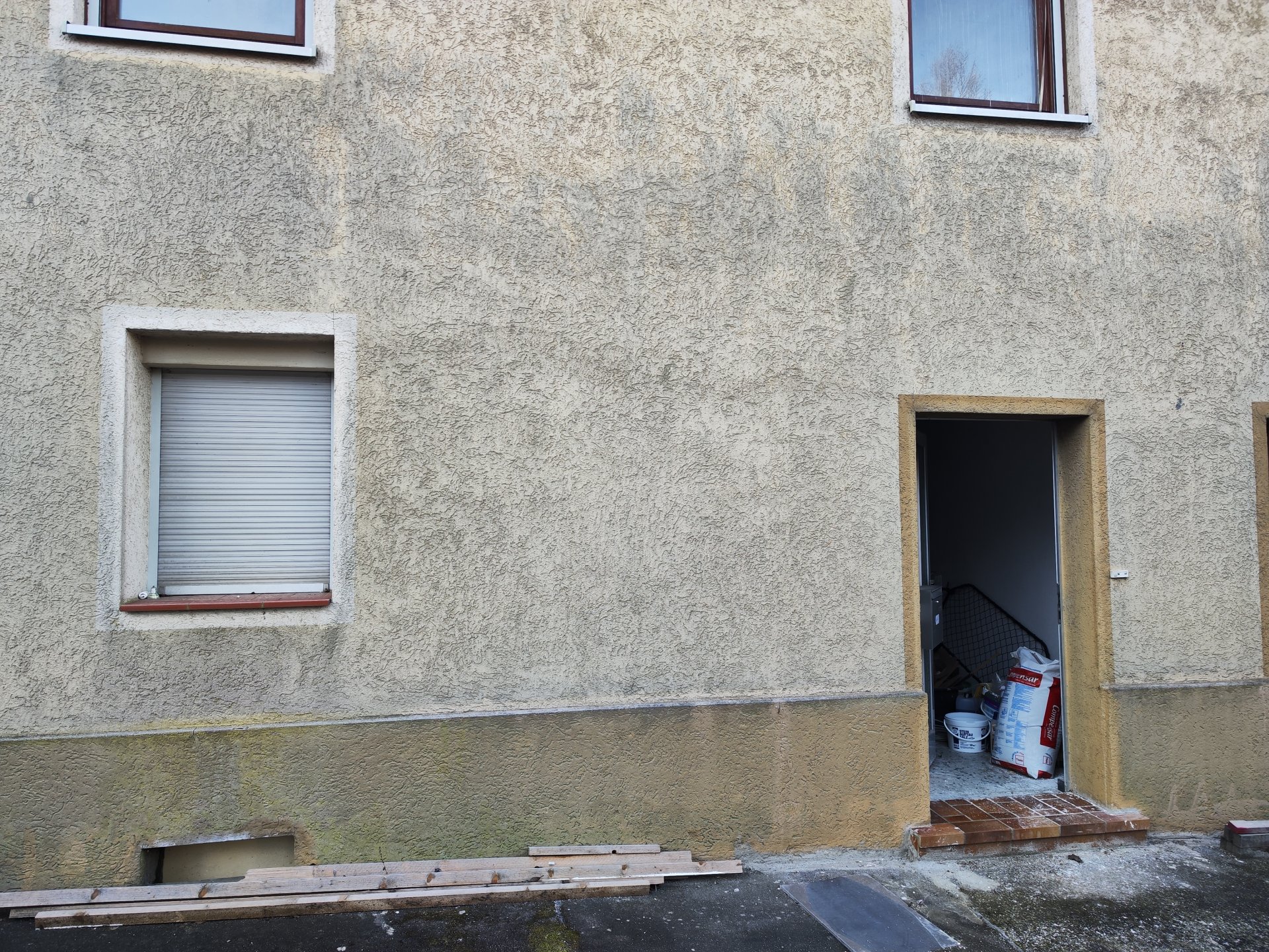

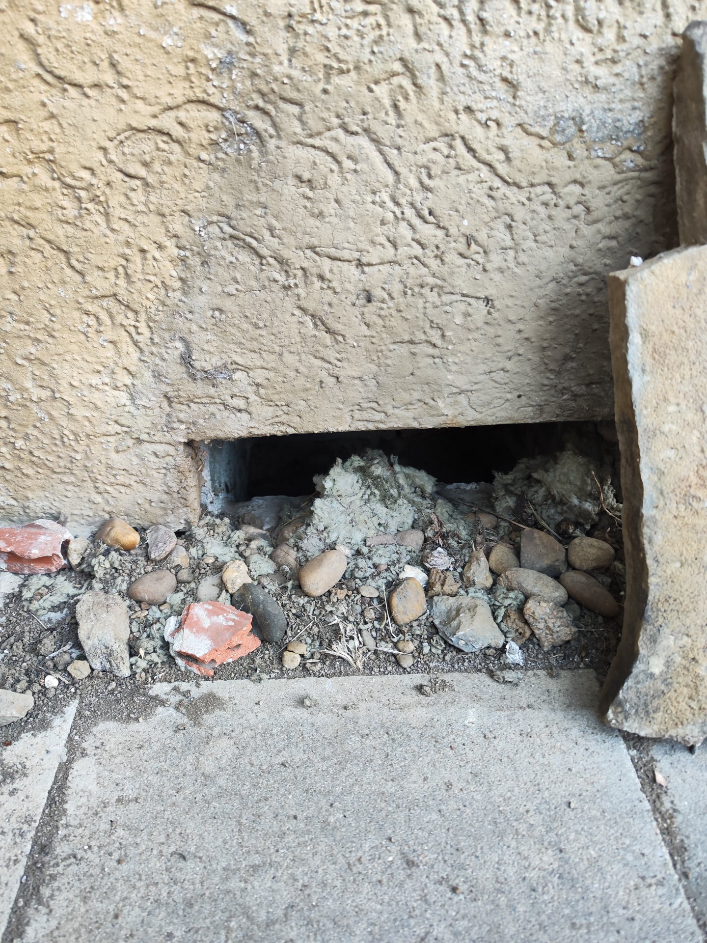

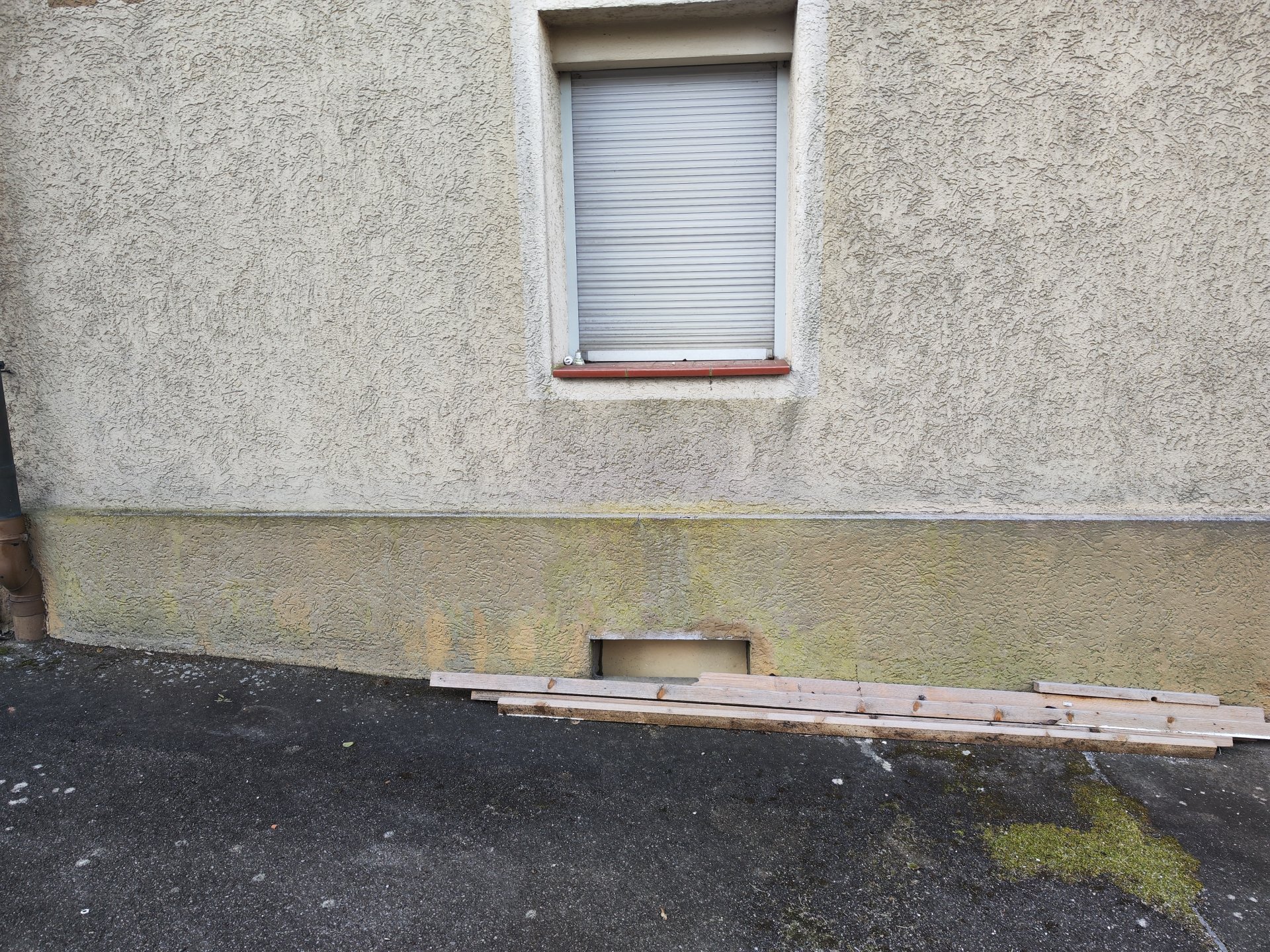

    Allerdings gibt es noch einen Gewölbekeller, dessen "Fenster" auf Bodenhöhe auf Bild 1 zu sehen ist.

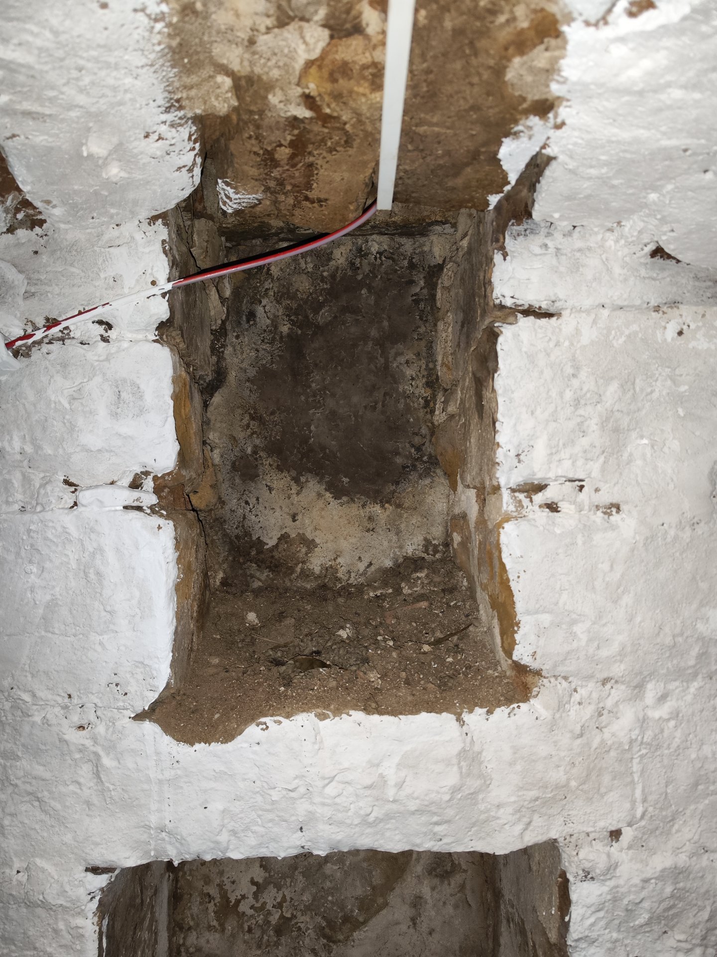

    Außerdem hat noch zwei "Lüftungsschächte".
    Sowohl Fenster, als auch Schächte würde ich gerne verschließen und stattdessen mit einer Lüftung arbeiten. Ist das überhaupt sinnvoll umsetzbar? Entweder über Lüftungsrohre im Schacht, oder über einen Lüfter neben/im Fenter.
    Zu guter Letzt hat es noch eine passive Lüftungsöffnung für den "Kriechkeller", der sich zwischen Gewölbekeller und der Holzbalkendecke des 1.OG befindet. Auch hier stellt sich die Frage, ob es sinnvoll ist, die passive Lüftung hier mit einer taupunktgesteuerten Lüftung zu modernisieren?

    Gerade im Winter ist die Luft draußen deutlich kälter und bei der Erwärmung auf die Temperatur im Wohnraum nimmt die relative Luftfeuchtigkeit deutlich ab.
    Hätte eher im Sommer Probleme erwartet
    mir scheint eher die beheizte Hülle gegen den kalten Bereich zu dömmen und dafür zu sorgen dass keine feuchtwarme Luft in unbeheizte Kellerräume (tür zu und gut dichtende Tür) sinnvoller
    oder ggf ne Brauchwasser Wärmepumpe dort aufstellen, hat den Nebeneffekt dass sie dir praktisch den ganzen Keller trocknet
    gibt es Messwerte / datenprotokoll mit Temperatur und rel LF Verlauf ?
