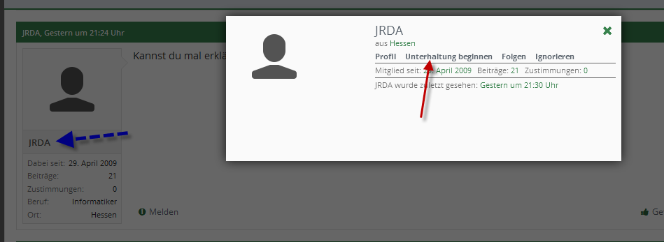

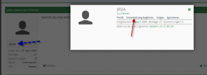

  8. Mijo
    Mijo
    Administrator
    10.12.2014
    153
    25
    IT-Fachmann
    1. Klicke bei dem Beitrag von JRDA auf seinen Nutzernamen
    2. Es öffnet sich ein kleines Popup-Fenster
    3. Dort auf "Unterhaltung beginnen" klicken.
    Hier ein Screenshot:
    Zweiter Weg:
    1. Gehe auf das Profil von JRDA
    2. Klicke auf den Tab "Informationen" und dort auf den Link "Unterhaltung beginnen"
