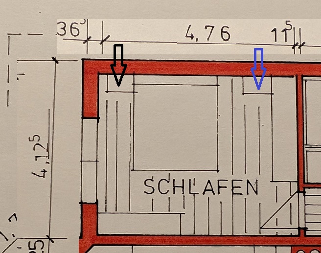

    wir möchten im Schlafzimmer eine Dezentrale Lüftung mit Wärmerückgewinnung, um die Luftqualität dort zu steigern. Haben jedoch das Problem, dass sich diese nicht, oder nur ungünstig platzieren lässt.
    Die Strömungsoptimalste Stelle wäre direkt über dem Nachtkästchen, also über dem Kopfteil des Bettes.
    Vermute dass ist wegen der einströmenden und herabfallenden kälteren Luft ein "Problem"?
    Alternativ wäre dann noch die Montage im Bodenbereich, jedoch an der Westseite von der im Normalfall der Wind bläßt.
    Hatte hier jemand mit ähnlichen Problemen zu tun und eine Lösung gefunden?

    Puh, also ich würde das nicht riskieren... Gerade wenn dann die Richtung gewechselt wird fällt das bestimmt auf. So ganz lautlos sind dezentrale Geräte ja auch nicht.
    Magst Du mal das Zimmer per Plan oder Foto vorstellen? Vielleicht finden wir ja noch andere Möglichkeiten.

    Ich würde die so weit wie möglich vom Körper positionieren und auf keinen Fall direkt über dem Kopf. Neben der Lautstärke ist das Problem, dass die Böen bei Sturm die kalte Luft einfach so reindrücken.
    Bei der Platzierung auch an die restliche Möblierung denken und Schranktüren nicht vergessen.

    Über dem Kopf geht noch, wenn die Anlage auf Grundlüftung steht (hat eine meiner Töchter in ihrem Zimmer auch). Solltet Ihr nachts kräftiger lüften wollen, dann bitte eine andere Stelle suchen.

    Anbei mal der Grundriss... der Schwarz Pfeil wäre vermutlich die beste Position, da die Luft über die Zimmertür nachströmt.
    Der blaue Pfeil die Alternative, wenn ich die Herstellerangabe mit 0,8m Abstand zur nächsten Wand einhalte, bin ich noch 0,9m zur Bettkante entfernt.
    Die Fensterseite ist die Wetterseite, zwar mit Balkon überbaut, aber da kommt eben auch der Wind und was die Abstände angeht, reicht es da hinten und vorn nicht.
    EDIT:
    die Lüftung würde Nachts, je nach Bedarf auf Stufe 1 laufen
    Volumenstrom: Stufe 1/2/3/4 - 13/22/30/44 m³/h

    Tjoa. Nicht so leicht. Wenn es an der Wetterseite (mit ner schönen Haube außen) wirklich nicht passt, würde ich trotzdem den blauen und nicht den schwarzen Pfeil nehmen. Wenn denn das Bett wirklich so steht. Also so weit weg vom Kopf, wie möglich. Wenn der Lüfter leise ist, sind 13 Kubik wahrscheinlich wirklich nicht zu hören. Es gibt auch Auslassventile (oder ggf. ein Stück Pappe), die manche Richtungen sperren, so dass Du den Luftstrom noch leicht weg vom Kopf leiten kannst.

    Die luft strömt oben/unten/links/rechts aus. Vom Hersteller ist hier keine regulierung mittels Blende vorgesehen.
    Rechts neber dem Fenster, quasi ums Eck, wäre "Platz", hier hätte ich dann 0,5m Abstand zur Wand
    Die Luft würde aber hinter den Vorhang blasen und eben das Thema Wind.
    Leider alles nicht optimal.....

    Hängt im Wesentlichen davon ab, was ihr genau für ein Gerät habt und ob ihr nachts mit der Lautstärke klarkommt. Uns stört der Richtungswechsel, entsprechend haben wir die nachts aus. Dann ist auch der ganze Rest egal. ;)
    Durchdrückender Wind ist definitiv unangenehm. Ich habe im Arbeitszimmer den Lüfter direkt über dem Schreibtisch und bei Wintersturm ist das definitiv unangenehm, teilweise muss dann die Blende zu. Wir sind aber auch exponiert oben auf dem Hügel. Wenn ihr keine einstellbare Blende habt, würde ich aber auf jeden Fall vermeiden, den über dem Kopf zu montieren
