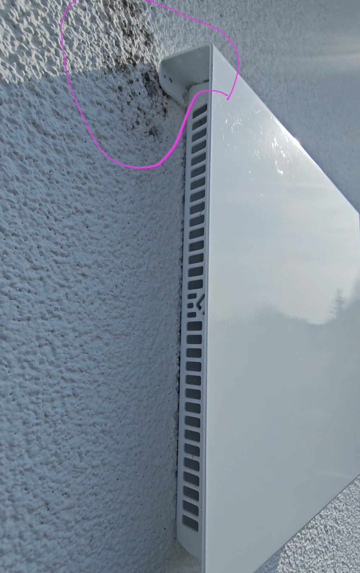

    ich bitte um eine Bewertung bzw. Einschätzung eurerseits.
    Unser 2017er Haus KFW55 (Hochlochziegel mit Füllung) hat eine zentrale Lüftungsanlage mit der wird grundsätzlich zufrieden sind.
    Für unseren 2025er Anbau 1 Zimmer 45mm² (auch Hochlochziegel) haben wir uns für eine dezentrale Lüftung auf Empfhelung des gleichen Bauträgers hin entschieden.
    Aufgrund diverser Gründe, die u.a. beim Hersteller sowie beim Installeur liegen, wurden die Blenden innen/außen sowie die Lüftermotoren samt Filter zwar verbaut aber die Steuerung konnte nicht in Betrieb genommen werden.

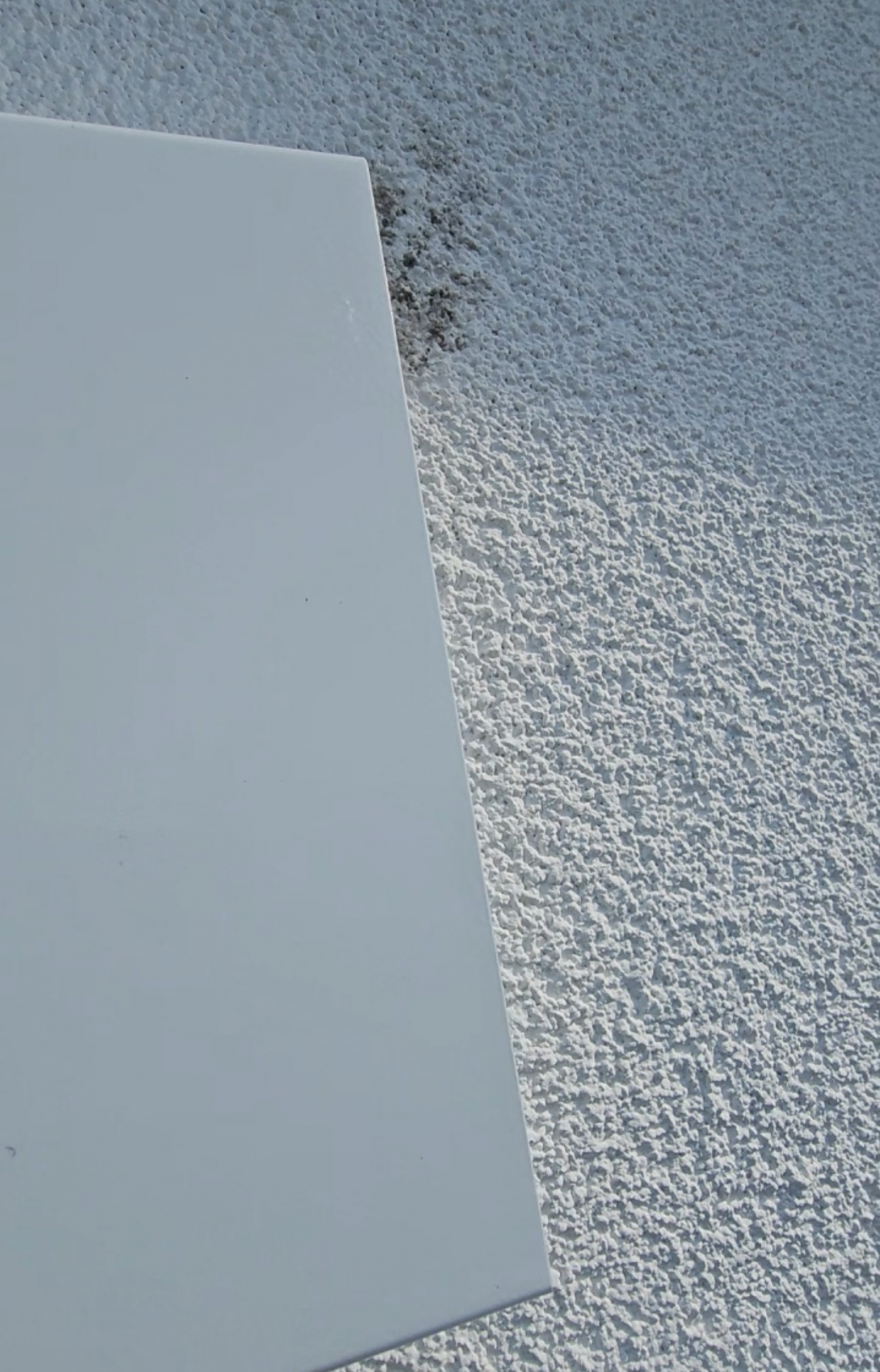

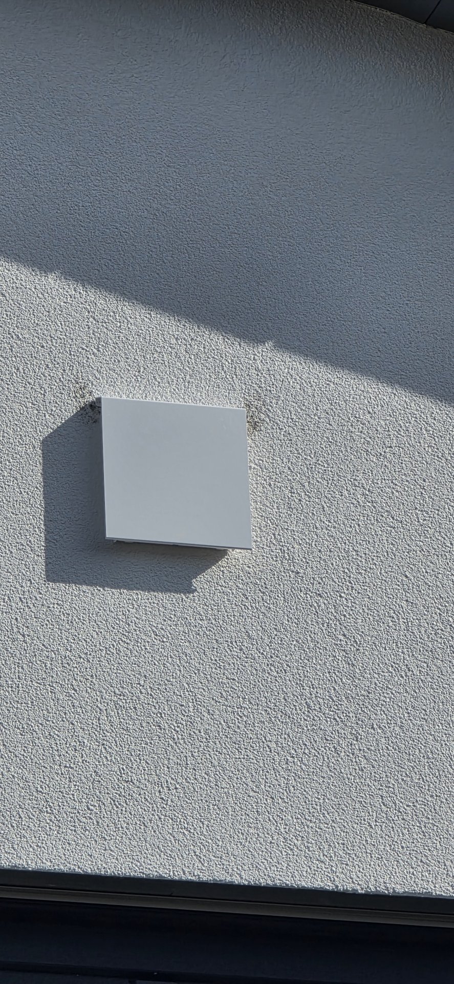

    Mit anderen Worten die Lüftung war über die Heizperiode verbaut aber nicht aktiv und letzte Woche habe ich folgendes entdeckt - siehe Bilder.
    Die Lüfter sind laut Hersteller im stromlosen Modus noch luftdurchlässig...
    Meine Fragen konkret:
    a) Kennt ihr ähnliche Fehlerbilder nach einer korrekten Inbetriebnahme eurer dezentralen Anlage nach der Heizperiode?
    b) Wenn ich davon ausgehen muss, dass es "nie" dicht ist muss ich dann über Dauer mit dem gleichen "Befall" rechnen? Wie sieht es bei euch aus?
    Wir haben im Winter festgestellt, dass die dezentrale Lüftung eigentlich nicht notwendig ist. Gelegentliches Stoßlüften würde reichen.
    Kein Schwitzwasser, kein Schimmel im Raum. Luftfeuchtigkeit auf normalem Niveau.
    Ich tendiere gerade dazu die Anlage / Lüfter dem Installateur in die Hand zu drücken und die Durchbrüche auszuschäumen wenn ich meine Fassade dauerhaft damit schädige bzw. überwiegt für mich der Nachteil.
    Die Lüfter sind in 6m Höher installiert, heißt einfach mal säubern ist auch nicht drin. Das wird aufwändig und im Alter nicht besser.
    Könnt ihr mir ggf. Verweise auf entsprechende Erklärungen / Normen geben?
    Danke für Einschätzung und viele Grüße

    Ja - diese Effekte bei permanent offenen Lüftungskästen gab es schon seit den 1950er Jahren. Da zieht dann die feuchtwarme Raumluft in geringer Geschwindigkeit aus der Lüftungsöffnung und die darin enthaltene Feuchtigkeit kondensiert auf dem kalten Außenputz. So kann es dort zu Staubbindung und zur Ansiedlung von Flechten (Algen+Pilze) kommen.
    Ob diese Effekte auch im Betrieb des Lüfters auftreten, wo die Strömungsgeschwindigkeiten deutlich höher sind, hängt sicher von der Bauart des Auslasses ab. Dieser hier ist zwar schön flach und optisch dezent, sorgt aber für eine Abluftvolumenstrom direkt an den Putz. Solch eine Außenabdeckung würde ich nur bei reiner Ansaugung verbauen aber nicht bei Abluft.

    Dabei könnte diese "Öffnung" aber evtl. eine entscheidende Rolle gespielt haben. Sprich: Ob es im wirklich luftdichten Zustand auch funktioniert, ist bis jetzt zumindest nicht erprobt ;-)
