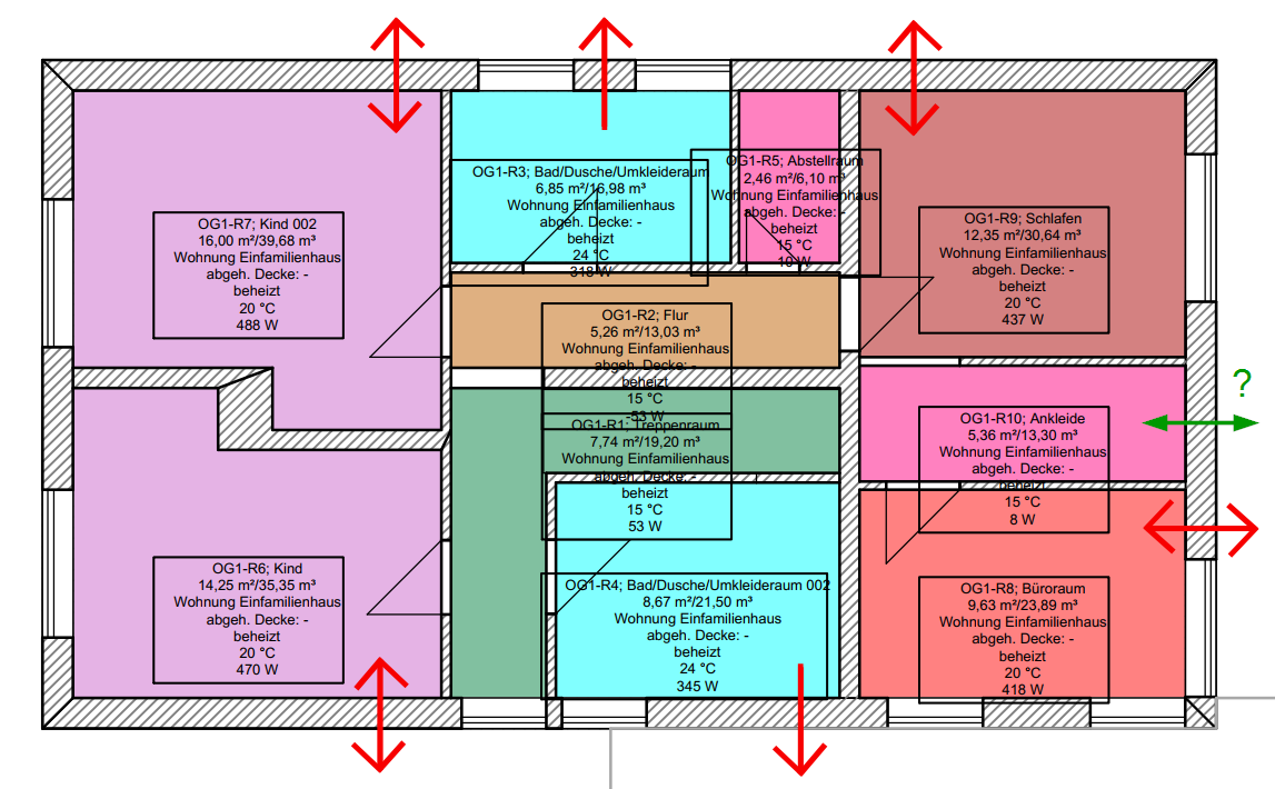

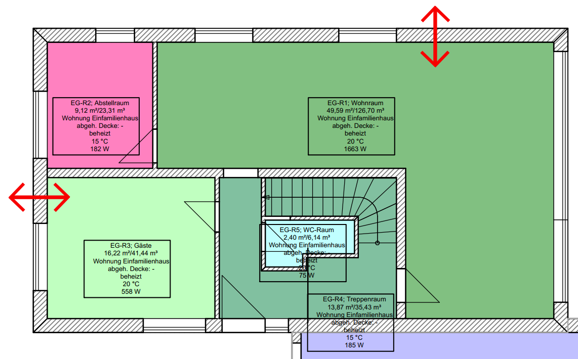

    Hallo!
    Wir sanieren derzeit ein Einfamilienhaus aus 1976 nach KfW EH 55. Eine zentrale Lüftung kommt leider aus baulichen Gründen nicht in Frage und unser Energieberater hat nun folgendes Konzept für die Lüftung vorgeschlagen.
    Es sollen dezentrale Pendellüfter verbaut werden. Im EG zwei und im OG vier, auf den Grundrissen sind das die roten Doppelpfeile. Der Lüfter in der Wohnküche solle aufgrund des Raumvolumens "größer dimensioniert" sein. Dazu würde mich eure Meinung interessieren:
    1. Müssen die Lüfterpaare nicht demselben Durchsatz haben? Oder ist das OK wenn der Lüfter in der Wohnküche mehr Volumen hat als sein Pendent im Gästezimmer?
    2. Wir überlegen, den Lüfter im Schlafzimmer in die Ankleide zu versetzen damit das Geräusch beim Schlafen weniger stört. Ankleide und Schlafzimmer sind offen miteinander verbunden, also quasi ein Raum nur mit einer Abtrennwand. Spricht etwas dagegen?
    3. Welche Lüftermodelle könnt ihr empfehlen? Leider findet man dazu kaum aktuelle Informationen oder Empfehlungen.

    Unten hast Du 2 und oben hast Du 6. Finde den Fehler... Überleg mal, was das einzelne Ding da im Wohnzimmer für nen Luftdurchsatz erreichen muß. Könnte bald nen Fön sein...
    Wo ist die Küche?
    Gegen Entgelt plant Dir das jeder Hersteller ;-) und zwar auch so, daß die Dinger leise laufen. Allerdings bekommste bei deren Preisen Schnappatmung. Abgesehen davon daß da dann auch noch Kilometerweise Kabel zu ziehen sind.
    Ich für meinen Teil mag den Tiroler mit seinen W-Lan Dingern. Aber das ist halt auch ne Glaubensfrage... Bei manchen muß ein gewisser Name drauf stehen, sonst taugt das nix...
    Frage: Kamin? vorhanden oder angedacht? Dann den Druckwächter nicht vergessen, sonst Schorni böse...
