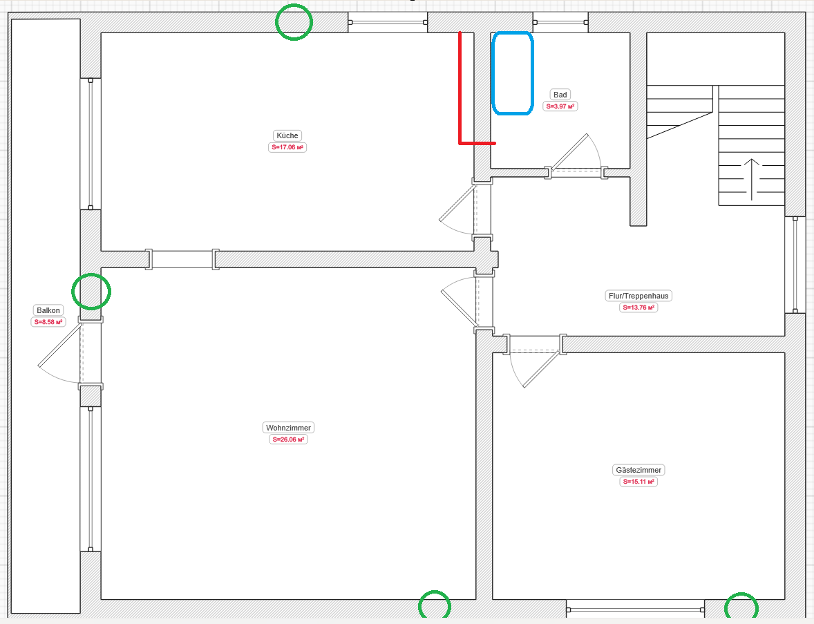

    Hallo Zusammen,
    ich möchte in meiner Wohnung eine dezentrale Lüftungsanlage installieren.
    Im Bad habe ich jedoch nicht die Möglichkeit eine Kernbohrung durch die Wand zu realisieren.
    Jetzt habe ich mir gedacht ich mache im Bad eine Bohrung in die Küche und verlege hier ein Rohr.
    Ist das theoretisch möglich? Benötigt das Abluftrohr einen zusätzlichen Rohrlüfter und kann sich Feuchtigkeit im Rohr bilden?
    zur Veranschaulichung der Grundriss mit den geplanten Anlagen.
    in Grün: Vento 2000D von Bosch
    Blau: hier steht die Dusche
    rot: so soll der Lüftungskanal verlaufen im Bad.
    was haltet ihr von der Idee? sinvoll oder nicht?

    Grds. völlig ok mit einem weiteren Vento 2000D. Habe ich bei mir im Bad auch so, allerdings den Lüfter direkt in der Ecke zur Küche. Also nur wenige cm Rohr.
    Das funktiononiert allerdings genauso, als wenn ich durch die Außenmauer direkt gegangen wäre (was bei mir nicht ging wegen Dusche/Fenster).
    Sprich mal mit dem Hersteller Deiner Lüfungsgeräte, welche Strecken machbar sind und welches Gefälle Du brauchst. Und dann kommt da einfach ein weiteres Gerät hin. Feuchtigkeitssensor haben die Geräte?

    Puh - im WoZi zwei Pendellüfter?
    Bad würde ich mit reinem Abluftbetrieb fahren (60m³/h bedarfsgeführt oder 40m³/h bei Dauerbetrieb)
    Küche mit Wrasenabzug und separatem Pendellüfter?
    Das sieht mir alles nicht so rund aus?
    Neubau / Altbau ?
    Wohnung oder EFH ?

    Vielen Dank für die Antworten,
    Laut Berechnung brauche ich 4 Pendellüfter. Bei dem Bosch Vent 2000D müssen immer Paarweise die Lüfter laufen.
    Deshalb habe ich im Wohnzimmer 2 Pendellüfter. Wie kann man das verbessern, anpassen?
    Meine Idee war im Schlafzimmer und Küche ein paar und im Wohnzimmer.
    Ich bin gerne offen für bessere Plazierungsvorschläge :)
    Im Bad reicht mir ein reiner Abluftventilator. Wie sieht es hier mit Rohrlänge und Gefälle aus? kann bei den Herstellern dazu nichts finden.
    und was passiert mit dem Kondenswasser was entstehen kann?
    Was brauche ich auf der Gebäudeaußenseite? Dichtung, Schlagregendicht?
    in der Küche habe ich ein Kochfeld mit integriertem Dunstabzug.
    die Wohnung ist Altbau

    Die Bora zieht 500-600cbm, die Lüftung vielleicht 25-30cbm. Da passiert gar nichts aufgrund der Lüfter bzw. da gibt es kein Problem.
    Wenn die Berbel und die Novy das können, kann das Bora auch. Alles eine Liga.

    Ich habe ein Altbau mit sehr niedrigen Decken.
    deswegen kommt keine zentrale Lüftung in Frage.
    Die Vent200D z.b. hat ja einen Durchlüftungs Betrieb. Das hat mich auf die Idee gebracht diesen Modus beim Kochen zu aktivieren und den Küchenlüfter in dieser Zeit als Abluftgerät zu betreiben.
    Was haltet ihr von der Idee.oder funktioniert das so nicht?
