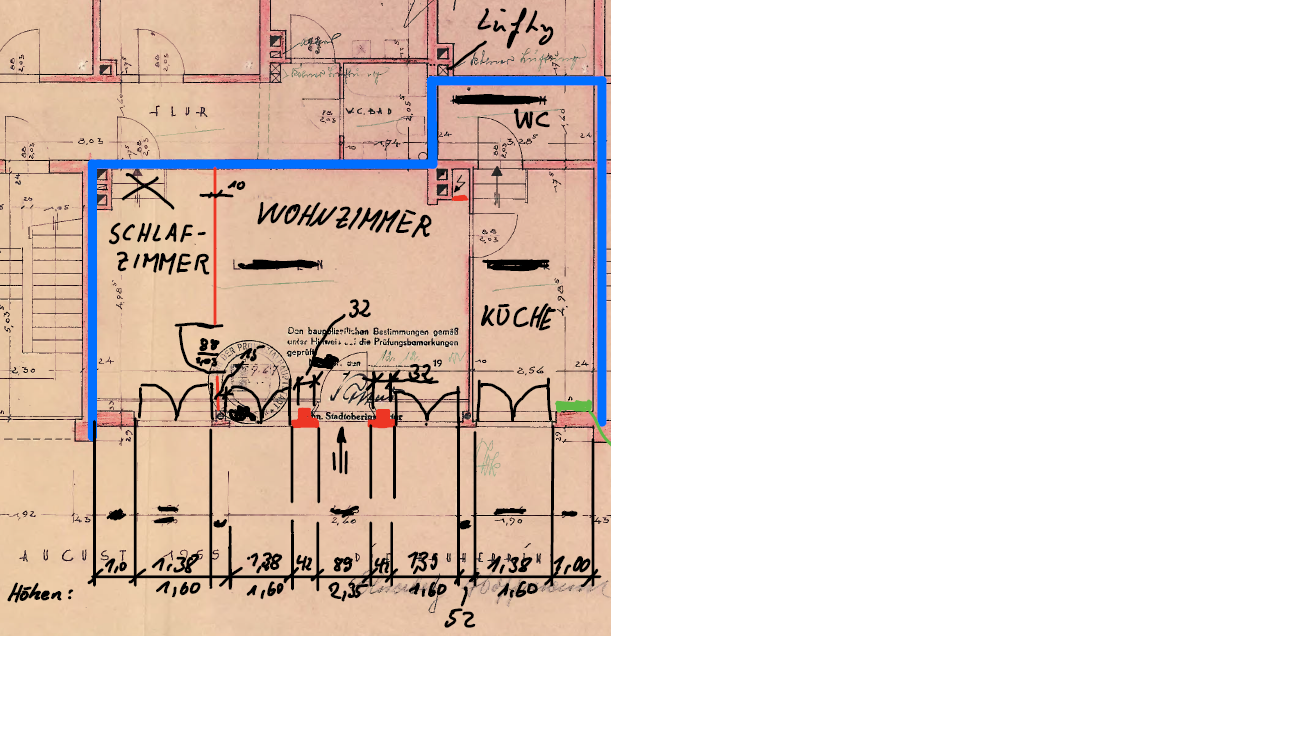

    In einer meiner Wohnungen beschweren sich die Mieter über wiederkehrenden Schimmel.
    Grund laut Bausachverständigem: Hohe Luftfeuchtigkeit wegen des Verhaltens der Bewohner.
    Ursache von außen ist ausgeschlossen.
    Weil ich kulant bin, bin ich bereit, eine dezentrale Lüftungsanlage mit Feuchtesensor und Wärmetauschern zu installieren, so dass die Bewohner nicht mehr selbstständig für ein korrektes Raumklima sorgen müssen.
    Kann von euch einer aus dem Stand heraus sagen, wie eine dezentrale Lüftung im vorliegenden Fall ungefähr aussehen würde? Der blau umrandete Bereih ist die Wohnung.
    Vielen Dank schoneinmal

    Vom Klo direkt an den Herd, wie appetitlich.
    Ich würde hier, falls der Schornstein dafür geeignet und zulässig ist, einen zeitgesteuerten Ventilator einbauen, der die WC-Luft absaugt und in alle Wohnraumfenster, außer der Küche mehrere Falzlüfter einsetzen, so dass eine Mindestlüftung zum Feuchteschutz gewährleistet ist.
    Du bist übrigens nicht besonders kulant, sondern dazu verpflichtet, falls in der Wohnung nicht mehr die zugigen Fenster von vor dem Krieg drin sind.

    Von dieser Lösungsvariante habe ich bislang noch nichts gehört. Das scheint ja eine kostengünstige und robuste Lösung zu sein.
    Wenn du von einer Verpflichtung sprichst, müsste ich dann also das komplette Haus mit einer Lüftungsanlage ausrüsten, denn die alten zugigen Fenster gibt es hier seit 20 Jahren schon nicht mehr.
    So gesehen reden wir dann doch eher von einer Nachrüstung für das gesamte Haus, oder?

    Ja das WC ist fensterlos. Das ist übrigens der einzige Raum in dem dank feuchtegesteuertem Lüfter, der am Schornstein angeschlossen ist, noch nie Schimmel aufgetreten ist.
    Einzige Außenwand ist die Wand mit der Eingangstür unten im Bild. Die Wände rechts und links grenzen an die Wände von den beiden Treppenhäusern. Die Wände oben grenzen an eine andere Wohnung.

    Wenn Dir das ganze Haus gehört, ja.
    Dann kannst Du auch einen größeren Dachventilator auf den Schornstein setzen und motorische Abluftventile in die WC mit Zeit-, Licht- und Feuchtesensor einbauen.
    Was für ein Lüfter ist da genau drin?

    Das ist ein Maico-Kleinraumventilator, der unabhängig vom Licht immer dann angeht, wenn die Luftfeuchtigkeit zu hoch ist.
    Folgendes Problem habe ich bezüglich der Fensterfalzlüfter: Die Holzfenster sind zwar doppelverglast in dieser Wohnung, haben aber keine Dichtungen. Sie sind aber auch so maßhaltig, dass der Luftspalt rundherum weniger als 1 mm beträgt. Ich kann da also gar keine Fensterfalzlüfter einbauen...
    Bei den anderen Wohnungen wären die Fensterfalzlüfter uneingeschränkt machbar. Wie würdest du vorgehen, wenn das Bad keinen Lüfter hat sondern ein Fenster?
    Wenn ich es richtig verstanden habe, funktionieren die Fensterfalzlüfter ja nur über den Unterdruck.
    Denkst du es wäre ratsam auch in den Wohnungen mit Tageslichtbädern einen zusätzlichen Ventilator einzubauen, so dass man nicht auf das perfekte Zusammenspiel der Fensterfalzlüfter angewiesen ist? Müsste dieser dann im Bad liegen oder würde es auch funktionieren, diesen in den Flur zu setzen?
    Im folgenden mal als beispiel eine konkrete Wohnung: EG.png

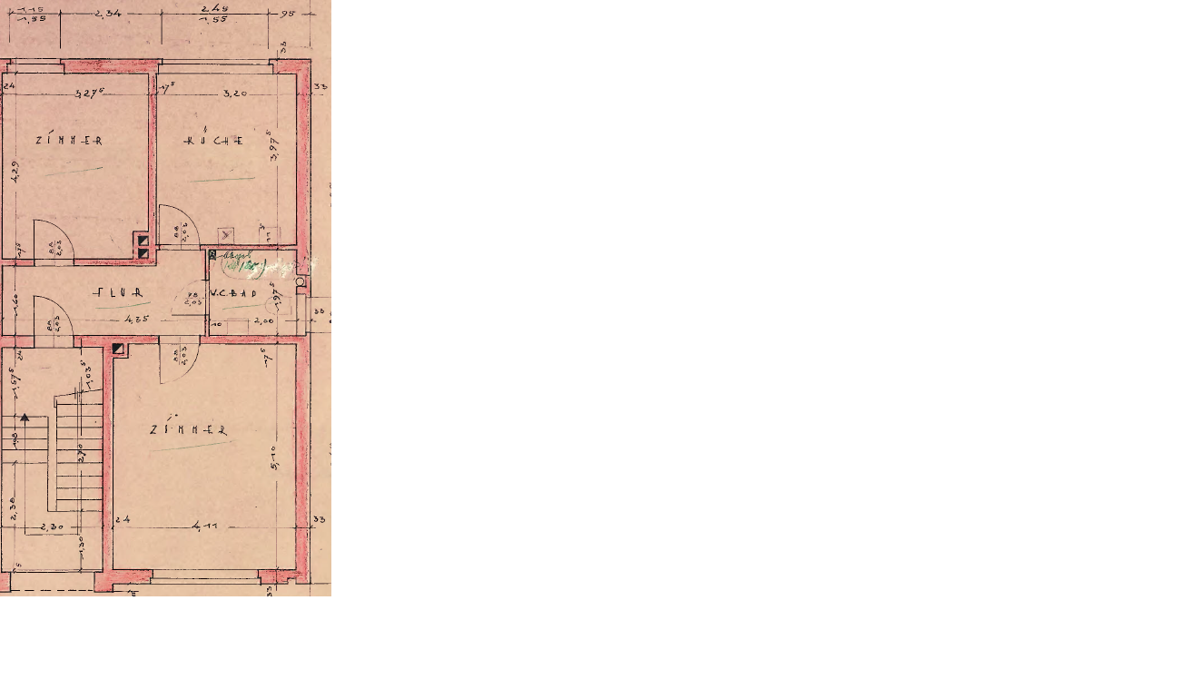

    Ich bin ja der Verfechter der dezentralen Anlagen in diesen Fällen. Und hier, wo wir Außenwände haben erst recht.
    Übrigens, bei der anderen Wohnung wäre das doch auch möglich da neben den Fenstern, wenn ich das richtig gesehen habe.
    Eine zentrale Anlage für mehrere Einheiten: da gehts doch los mit Schall und Brandschutz usw. usw.

    Ich kenne die nur als ziemlich laut und mit sehr wenig Pressung. D.h. sobald ein paar Umlenkungen kommen, bricht der Volumenstrom zusammen. Ich bevorzuge die Helios ELS-Serie. Sehr leise, hohe Pressung und Rückschlagklappen sind in die F60-Montagekästen gleich eingebaut.
    Aber wenn Ihr mit Maico zufrieden seid, seis drum. Ihr müsst die dann nur mit einer zusätzlichen Zeitschaltung verehen, die den Lüfter jede Stunde für 5, 10 oder mehr Minuten laufen lässt. Laufzeit muss anhand der wirklichen Fördermenge vor Ort berechnet werden.
    Dann musst Du für unverschließbare Zuluftöffnungen in den Wohnräumen sorgen. Rolladenkästen vorhanden?
    Trotzdem Ventilator einbauen.
    Flur wäre ungünstig, weil dann der Mief aus dem Bad in die Wohnung gesaugt wird.

    Ja ich lasse da ein paar Sanitär-Installateure aus der Umgebung kommen, um sich das mal vor Ort anzusehen.
    Leider sind die Firmen momentan sehr stark ausgelastet. Bis auf die Kernlochbohrungen würde ich mir das ganze ja zutrauen, aber ich müsste halt wissen welche Ventilatoren in welche Räume kommen.
    Alle eingezeichneten Fenster und die Eingangstür haben elektrische Rollladen.

    Na dann lassen die sich als Zuluftelemente umbauen
