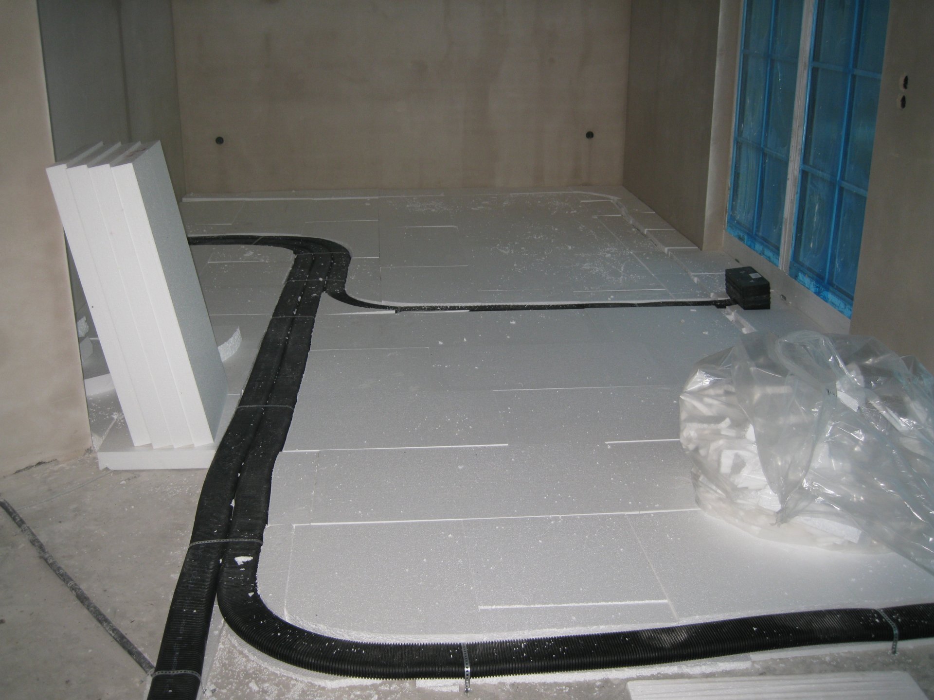

    Zum Einbau:
    @cyrix91 : Zunächst die Frage: Wie weit ist denn dein Bau schon vorangeschritten und wie ist der Aufbau der Decken/Böden geplant.
    Wir haben ein zentrale KWL von Pluggit und auch deren Komponenten. Der Aufbau unserer Böden/Decke ist: Bodenplatte/Decke -> Dämmung -> FBH -> Estrich.
    Die Lüftungsrohre sind so flach (4,5cm), dass diese in der Dämmung verlaufen.
    Im Wohnzimmer (EG) sieht das dann so aus.
    Da man die Bodenplatte sowieso dämmt, entsteht hier keine Höhenverlust.
    Im OG auf der Decke haben wir auch Dämmung also auch kein Höhenverlust.
    Hinweis: Die Lüftungsauslässe sollte man nicht in die Mitte der Terrassentüren machen. Bei uns sind diese zweiflüglig und ich würde diese unter den Standflügel planen. Hinterher ist man immer schlauer.

    Natürlich hörst Du die Lüftung auf Vollgas - was ist das denn für ein Einwand? Und sicher ist damit die Nennlüftung gemeint - die hat man nicht zu hören, sonst Planungs- oder Ausführungsfehler.
    Und mit einfach so in der Dämmung ist auch nicht, denn Du weißt nicht, wie die Rohre und Leitung von Elektro- und Sanitär verlaufen. Da ist erheblicher Planungs- und Abstimmbedarf von Nöten.
    Lüftung von unten am Boden ist eh von der Verteilung und Raumnutzung eher Quark.

    Das war ironisch gemeint. Hab den Smiley vergessen :).
    Klar ist es Planungsaufwand. Aber wenn der @cyrix91 die Deckenhöhe nicht einbüßen will, lohnt sich das vielleicht.
    Lüftung im Boden: Wenn die Firma das so plant, was soll ich das sagen...
    Absaugen tun wir übrigens in der Decke.
