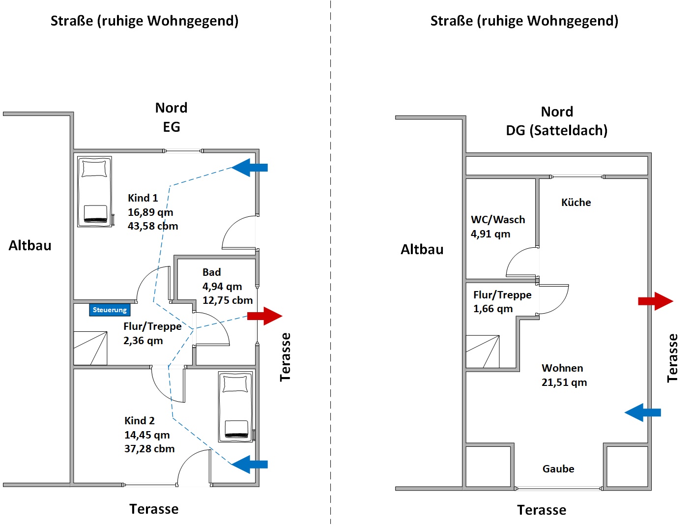

    Wir bauen gerade an ein bestehendes Haus an. Der Rohbau steht, Fenster sind drin, als nächstes kommt der Innenausbau. Wir möchten eine dezentrale Lüftungsanlage in Eigenleistung einzubauen.
    Das Thema ist relativ umfangreich wie ich schnell gemerkt habe, daher werde ich mir auch noch einen Fachmann suchen. Allerdings möchte ich mich davor selbst in das Thema einarbeiten und etwas Wissen aufbauen.
    Kurz zu den Daten:
    - Holzständerbauweise, keine KfW Förderung, Steinwolle als Dämmung
    - Lege Wert auf Schallschutz (sowohl Wände, als auch Trittschall)
    - UG = Garage
    - Raumhöhe EG bis Nut und Feder 2,58 cm ab FFB
    - Raumhöhe DG bis Dachfirst 3,40 cm ab FFB
    - Fenster 3-fach Verglasung
    - Innentüren evtl. Vollspanplatte mit Bodendichtung wegen Schallschutz
    - Wohnraum wird von Kindern genutzt, evtl. irgendwann vermietet
    - Eine ruhige Lüftungsanlage ist mir sehr wichtig. Versuche also die entsprechnde Lüftungsanlage auf Stufe 1 oder 2 (meist so 11 dB oder 18 dB) laufen zu lassen
    Anbei habe ich mal eine Skizze der beiden Stockwerke gemacht. Wenn ich das richtig verstanden habe ist der Faktor für einen optimalen Luftwechsel 0,5/h wenn man nicht lüftet. Heißt das ich brauch für Kind 1 und 2 folgenden Volumenstrom?
    - Kind 1: 23cbm/h
    - Kind 2: 20cbm/h
    Basierend auf diesen Daten und Annahmen habe ich folgende Fragen:
    1. Wer macht mir ein Lüftungskonzept? Der Architekt kennt sich damit nicht aus, dann ein Elektriker oder Sanitär? Alternativ würde ich mir einen Hersteller für dezentrale Lüftungsanlagen raussuchen und dort nach einem Berater in der Nähe fragen.
    Es gibt doch 3 Varianten für die Wohnraumlüftung:
    a) Über mehrere Räume hinweg
    b) Ab- und Zuluft im gleichen Raum
    c) Ein Gerät für beides z.B Inventer iV-Twin-plus
    2. Auf der Skizze ist ein Versuch für Variante a) eingezeichnet. Allerdings muss ich hierbei doch gewährleisten, dass ein Luftstrom durch die relativ dichten Türen herrschen kann? Reicht hier eine Überströmöffnung in der Zarge bzw. bei der Bodendichtung oder würdet ihr eine in die Wand einbauen (z.B. von Westaflex wie von bauweise.net empfohlen)?
    3. Geht Variante a) überhaupt, wenn ich einen nach oben offenen Flur bzw. Treppenhaus habe?
    4. Welche Variante könnt ihr empfehlen?
    5. Wenn ich Variante a) oder b) wähle, dann muss z.B. das Gerät auf entsprechender Stufe einen Luftvolumenstrom von 23 für Kind 1 haben, richtig?
    6. Bei Variante a) muss ich doch eine Steuerung einbauen, die dann alle 3 Lüftungen im EG gleichzeitig startet oder laufen die einfach durch? Die im Bad wird ja zusätzlich vermutlich über einen Feuchtigkeitssensor gestartet.
    7. Könnt ihr mir einen Hersteller für dezentrale Lüftungsanlagen empfehlen? Sollte leise sein und wenn möglich der Preis nicht all zu hoch sein (Standardwunsch)
    8. Würdet ihr im DG auch eine dezentrale Lüftungsanlage installieren oder dort wegen der hohen Raumhöhe weglassen?
    9. Wenn, dann im DG auch 2 Geräte für Zu- und Abluft, einen Inverter oder nur ein Gerät für Abluft?
    Vielen Dank für die Hilfe

  4. #4 Fred Astair, 03.10.2019
    12.895
    6.723
    Bereits das Lesen Deines Gedankenwulstes ist für den beratenden Ingenieur eine vergütungspflichtige Leistung. Wenn dann noch Kundenschulung, Variantenvergleich, Marktanalyse, Ergebnisdiskussion, Berechnung der Luftmengen, Schallübertragung und -emission, Wirtschaftlichkeit und WAF dazukommen, wirds schnell vierstellig.
    Also, back kleinere Brötchen, lies Dir Basics an, konzentrier Dich auf das für Dich machbare und komm dann mit kleinen Fragestellungen wieder.

    Alles klar, keine Antwort und Hinweise sind ist ja auch eine Antwort. Auf das hab ich nur gewartet. Also Basics anlesen und dann werd ich zu einem Hersteller gehen und mir ein Angebot machen lassen. Das darf auch was kosten, aber Material und Einbau kann ich dann selbst machen.
