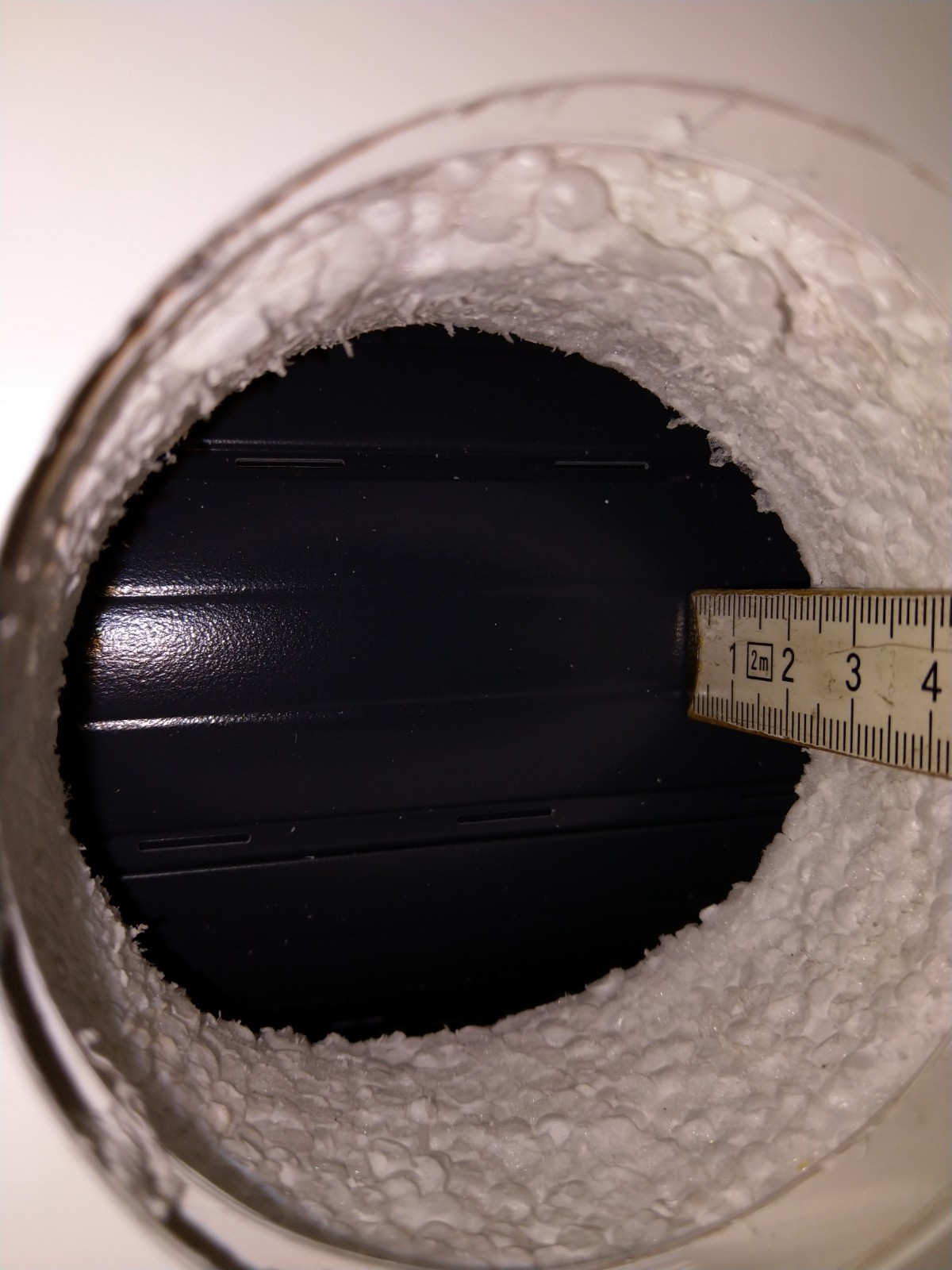

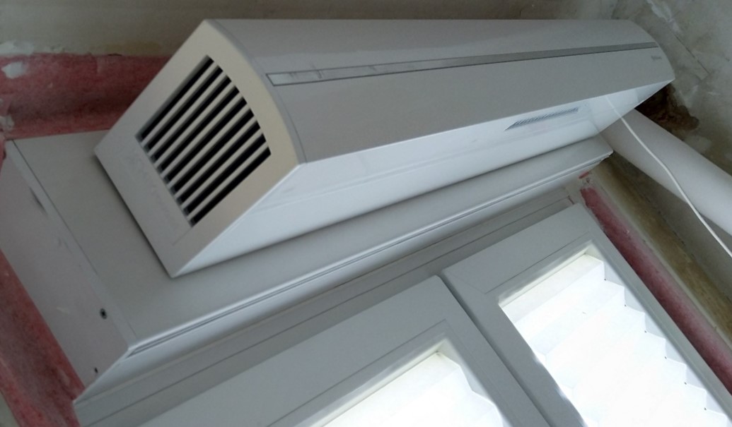

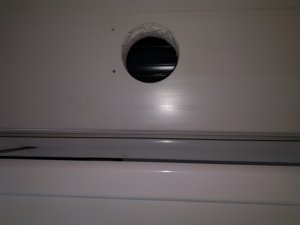

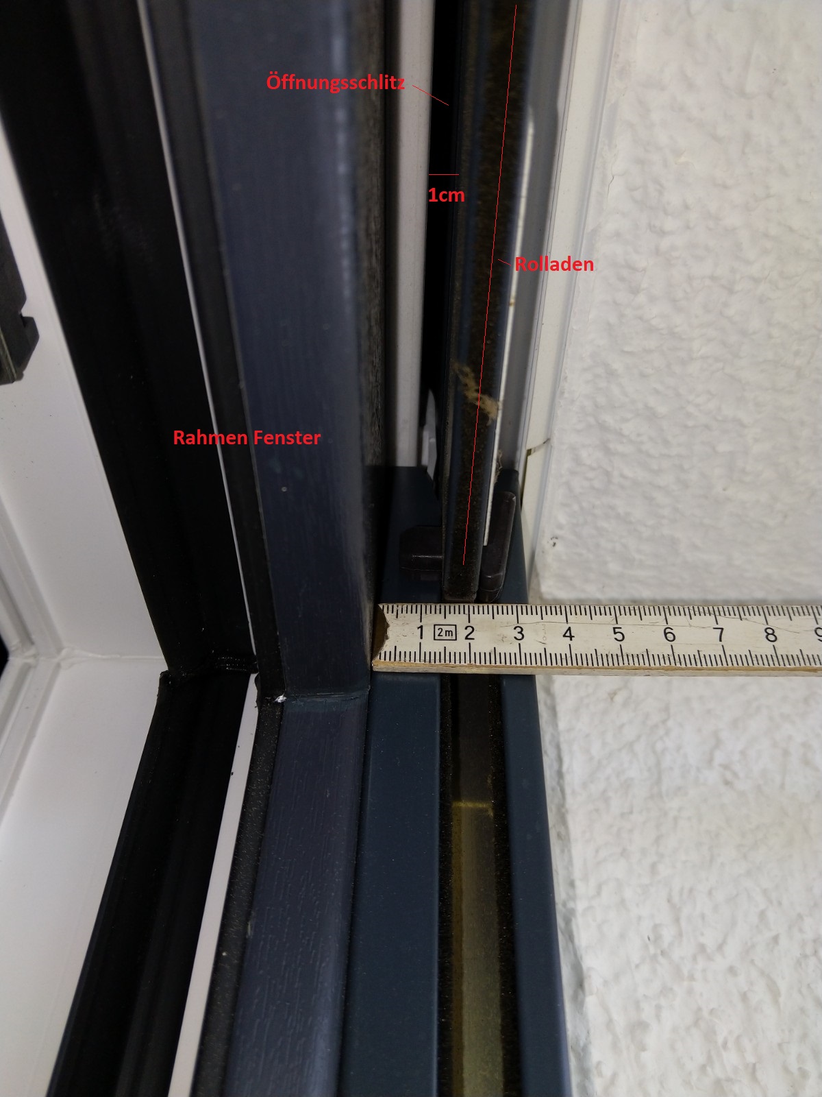

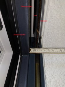

    So Guten Tag,
    hat etwas gedauert bis ich die Fotos bekommen habe.
    Wir sehen:
    - Das Gerät selbst im eingebauten Zustand
    - Eine der beiden Öffnungen im Rolladenkasten und den Abstand zum Rolladen selbst. Ca. 2cm
    - Ansicht von außen. Dieser Schlitz zwischen Rolladen und Fensterrahmen von ca. 1cm
    Technische Angaben:
    -Luftaustausch 6-25 m3/h
    -Energieverbrauch 0,3-0,6 W(m3/h)
    -Bis zu 87% Wärmerückgewinnung bei 100% Luftausstausch
    Dass das Gerät in der Lage ist zu lüften bezweifle ich nicht. Ich bezweifle aber den Einbau. Es soll ja Frischtluft ins Haus kommen. Allerdings ist der Spalt knapp 1 cm breit.

    Max. 25 m3/h heißt, das Ding ist für max. Raumgröße von 20 m2 geeignet. Dieses laue Lüftchen passt auch durch den schmalen Schlitz.
