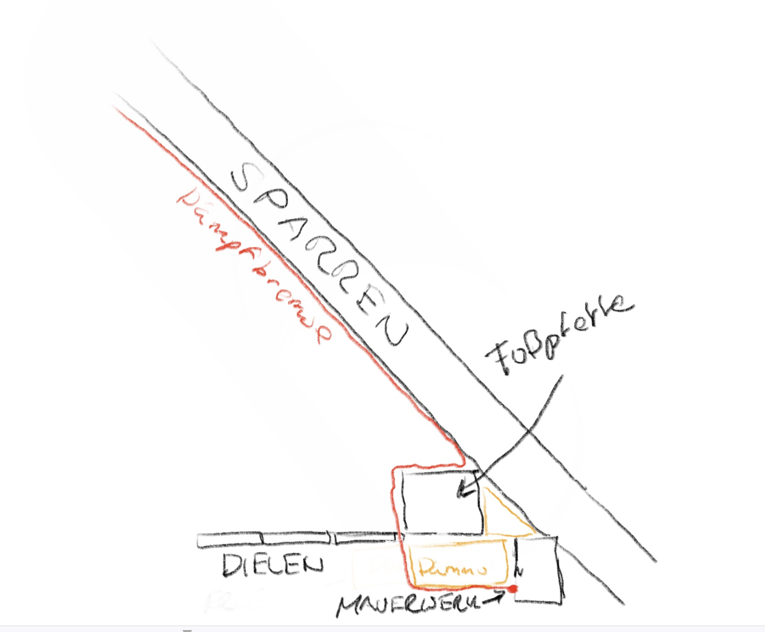

    Hallo liebe Altbausanierer,
    wir sind gerade dabei unser DG zu sanieren und wollen bald mit der Zwischensparrendämmung beginnen.
    Speziell bei der Anbringung der Dampfbremse habe ich noch ein paar Fragezeichen.
    Wo wird am besten die Dampfbremse im Bodenbereich abgeschlossen? An der Fußpfette? An der Mauer?
    Bei uns ist die Situation folgende. Hier eine kleine Skizze.

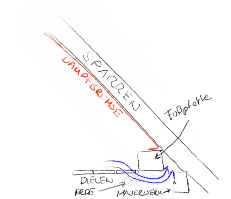

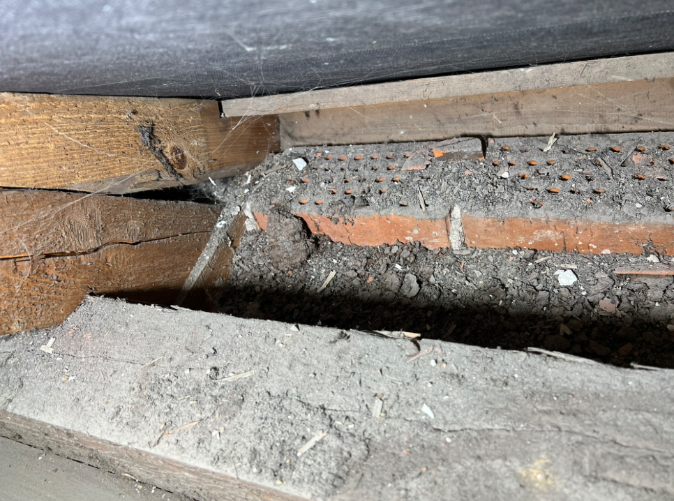

    Meine ursprüngliche Idee war die Dampfbremse an der Fußpfette abzuschließen und zu verkleben (siehe Rot im Bild). Mein Problem hier ist allerdings, dass unter der Fußpfette kein dichter Abschluss ist. Heißt es könnte Luft durch die Dielen unter der Pfette herum in die Dämmung strömen. Unterhalb der Dielen wurde damals alles nur mit loser "Erde" aufgefüllt (Haus ist Baujahr 1948).
    Wie sollte man in so einem Fall mit der Dampfbremse abschließen? Dampfbremse über den kompletten Dielenboden? Dampfbremse an dem Mauerwerk verkleben?
    Wäre wirklich dankbar für ein paar Tipps oder Meinungen. Danke!

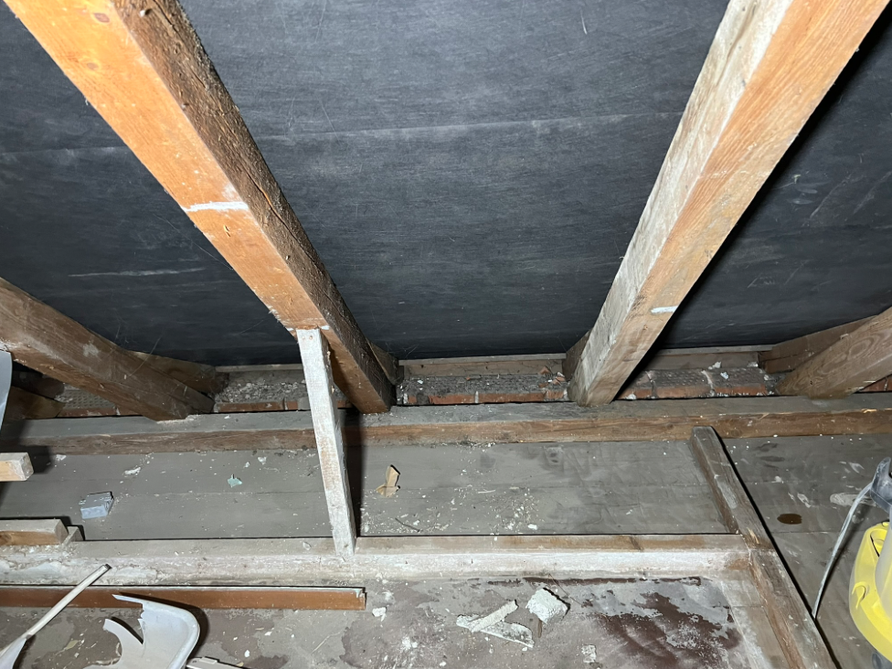

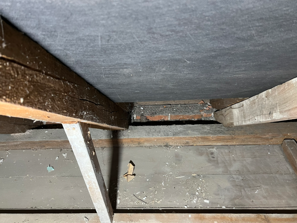

    Hier noch ein paar Bilder:

    Erde raus Dämmung einlegen ( zumindest im AW Bereich ) und am MW unten anschließen über die Pfette geführt , ggf noch Glattstrich am MW.

    Wäre dies hier im Prinzip dein Vorschlag?
    SIL gefällt das.
  5. SIL
    10.880
    4.220
    So in etwa , du kannst auch keilförmig anschließen unten , Dämmung als Keil , ob du "oben" so geführt bekommst oder auch direkt senkrecht vor die Pfetten gehst liegt an deinen 'Abstellern' bzw deine spätere Ausführung der GKP , häufig wird ja auf den Spitzen Winkel verzichtet und mit UK je nach Wunsch senkrecht abgestellt, dann würdest du natürlich dort auch senkrecht führen ( ohne Einbindung der Pfette), du hast leider keine Angabe zum MW und ob WDVS etc vorhanden ist ...wenn nicht 160-200 mm MiWo ca unter die Pfette , bei äußerer Dämmung kannst du dann deutlich reduzieren.
