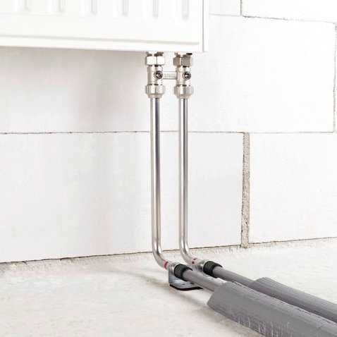

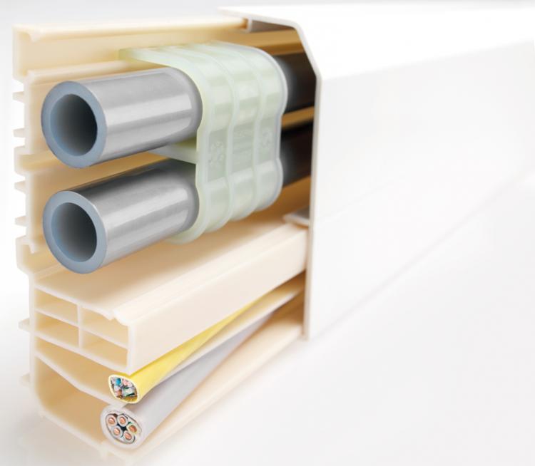

    Ob Du von dem "Fachmann" was verlangen kannst, hängt davon ab, was Du nachweislich bestellt hast.
    Diese vom Ring abgewickelten Rohre kann man nicht optisch zufriedenstellend auf Putz verlegen. Die sind was zum Verstecken.
    Für die offene Verlegung brauchst Du Stangenware (Kupfer, Edelstahl, Verbundrohr...)
    Was Du noch versuchen könntest, wären Fussleisten, in denen die Leitungen verlegt werden können.
    Google mal nach Fussleisteninstallation.

    Habe kurz gegoogelt und tatsächlich, nicht schlecht wie zb....(sorry Admin) Hager.

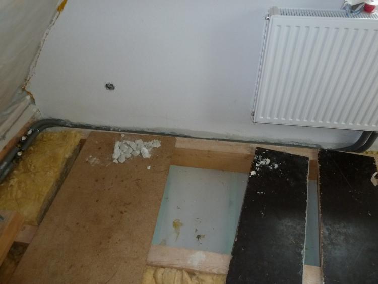

    Entschieden,
    ich verlange von dem Man nachträgliche Ausrichtung und Befestigung der Rohren, dann kommt die Rausolo-Leiste, schön, einfach=genial.
    Weiß ich nicht, ob der man soll auch an der Wand befestigen, da die besagte Sockelleisten eigene Halterungen innen bieten .

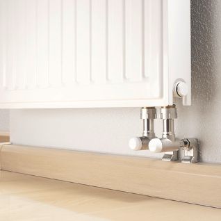

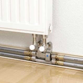

    Hier füge ich die Fotos wie das aussehen soll, sieht bitte auch wie man den Anschluß an Heizkörper ausführen sollte, nicht direkt mit Verbundrohr bis H.Körper, sondern wie auf dem Foto mit Metalrohren die esthetisch aussehen, mein Anschluss ist nicht mal Senkrecht, sondern schräg.
    Anschlusse, Rohre, alles macht wertigen Eindruck.jpg Das ist schon guten lohn wert.jpg Aber die Versio ohne Kabel bitte.jpg So, und nicht anders sieht ordentlicher Anschluss.jpg

    Was ist an die Verschraubung so kompliziert ? Zugang ist auch vorhanden, da unten Sockelleiste ausreichend. Außerdem, wie ich sehe, man führt die Verbundrrohren meist nicht bis zu sichtbaren Stellen wie Heizkörperanschluss, sondern ersetzt die wie auf oberen Fotos mit ästhetischen und robusteren Rohren.

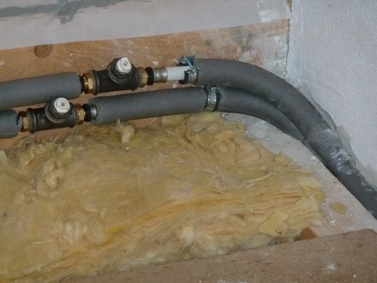

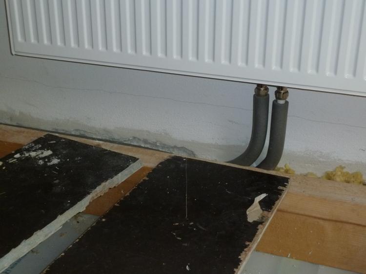

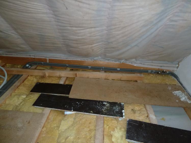

    Den Anhang 35228 betrachten Weiß Jemand wie groß ist der Biegeradius bei dem Verbundrohren(siehe Anhang)? Da um die Ecke Kniestock/Wand sieht nicht rosig, da musste ich so ziemlich weit die Pfetten mit Rigips verkleiden um den Bogen von Rohren zu verbergen...:-(
    Bin immer mehr sauer, dass ich keine Kupfer genommen habe und weil der Handwerker sich trotz Versprechung nicht meldet...
  9. #49 ThomasMD, 05.04.2013
    ThomasMD
    ThomasMD
    19.11.2009
    5.097
    Ing.
    Magdeburg
    Das Problem ist nicht das Rohr, sondern der Heizer.
    Er hätte hier Winkel aufpressen müssen, satt das Rohr übers Knie zu biegen. Der Radius ist m.E. schon grenzwertig. Habe die zulässigen Biegeradien jetzt nicht griffbereit.

    Bogen in der Dämmung zwischen Decke kann er nicht verstecken, da sonst musste mit rohren heruntergehen(Blasenbildung).
    Die Rohre mit ihren 20mm sind doch optimal um Platz unter normale Sockel wie der Den Anhang 35238 betrachten Den Anhang 35237 betrachten zu finden.

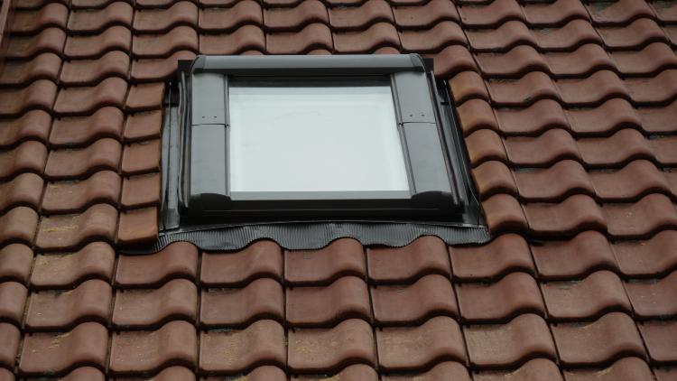

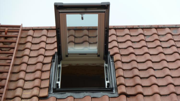

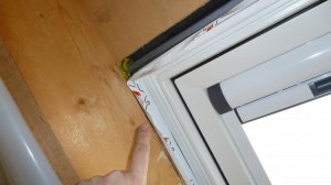

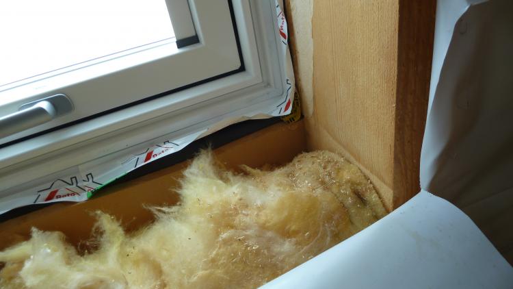

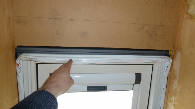

    Wusste nicht, ob ich deswegen neues Thread erstellen sollte, daher erst mal hier die Frage...
    Ist der Fenster im Bild richtig eingebaut, dh.:
    Sind die Dachplatten nicht zu großzügig zugeschnitten ?
    Ist der Pavatex nicht zu weit zugeschnitten ?
    Abgesehen von Optik, können jetzt Vogel rein und der Wind kann die zugeschnittene Platten aufheben und auch Regenwasser kann darunter, oder ?
    Habe 1-2 Platten 1std. nach Einbau bewegt und die waren total locker, der Handwerker meinte nach Telefonat, dass der Kleber noch nicht fest ist und ich Finger davon lassen soll...jetzt halber Tag später die zugeschnittene Platten weiterhin total lose sind und stellen Gefahr dar.
    P1020959.jpg P1020960.jpg P1020970.jpg P1020963.jpg P1020964.jpg P1020965.jpg
    Im Vorraus, die leichte Schimmelspüren an der Pavatex, sind 12 Jahre alt, als der Rohbau fertig stand, hat die Baufirma ohne mich zu informieren, im Herbst die Heizanlage nach Verputzung der Wände eingeschaltet und so als ich kam, tropften aus ungedämpften noch Schrägen, Tonnen Wasser und fing schon zu Schimmel.Dass das ganze heil geblieben ist, ist nur Beweis, dass Schimmelsporen entwickeln sich nur sobald Bedingungen gegeben sind und hier gab die nicht, da Made in Greece hand angelegt :-)

    Zurück zum Thema:
    Der Heitbauer war da und hat mir gesagt, dass die Leiste die die Rohre abdecken soll, sehr hoch und hässlich sei, da auch für andere Rohre geeignet (??), dann hat mir vorgeschlagen, mit dem Rohren nach unten, zwischen Balken zu gehen, dann an höher gelegene Knickstelle Entlüftung zu montieren(hinten Kniestock). Was meint Ihr dazu ?
    wenn die Rohre aber so von unten an kommen, bleibt zwischen beide Rohren und Giebelwand, wo sich H.Körper befindet, ein Balken dazwischen...
    Vielleicht lasse die Rohre einfach besser ausrichten und befestigen, dann tue sie an Wand mit einen selbst gebastelten Kanal aus Sperholz.

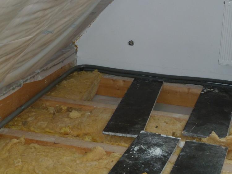

    Den Anhang 35230 betrachten Noch mal mit Foto:
    Die zwei Rohre neben der Balken laufen lassen, dann aber an H.Körper angekommen, kann man der mit Rohren nicht auf direkten, senkrechten Weg erreichen, da der 10cm Balken auf dem Weg steht... Der Bogen links musste dann klar Entlüftung bekommen.
    Zweite Lösung, die Rohre so lassen, dann aber mit einem selbst gebastelten Kanal abdecken, trotzdem der Biogen links auf Bild ist etwas groß um ihn hinter Kniestock zu verstecken und übertriebene großen Kniestock möchte ich ungern.Der Bogen unter dem H.Körper verläuft alles andere als senkrecht, der Heizungsbauer meint, der kann mir zwei Metallbogen einbauen, dann habe ich aber noch eine Schwachstelle, Verbindung wegen.

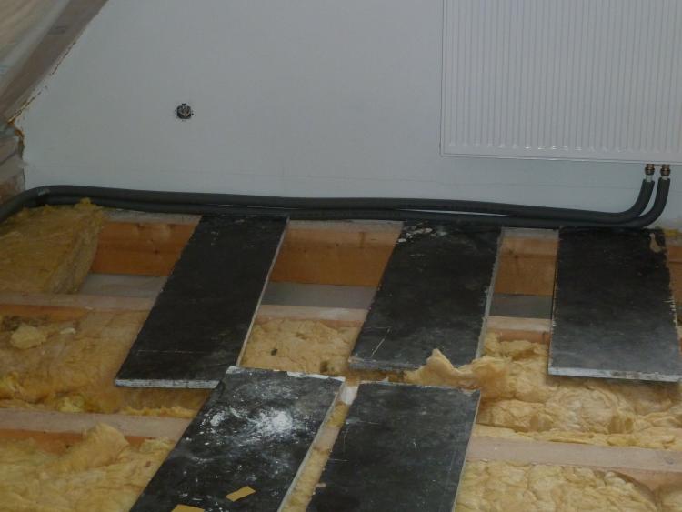

    Ok. R.B. und co. der gute Man war da und hat die Rohre gesenkt, die verlaufen wie auf dem Foto in eine Spalte zwischen Mauer und Balken, jetzt nur noch die Balken mit Elektrohobel auf gleiche Niveau bringen und die OSB Platten können angeschraubt werden :bierchen:
    Alles gut bis auf waagerechte Ausführung der Leitungen am Kniestockpfette...die Entlüftungsventille kommen erst danach.
  20. #60 El Greco, 09.05.2013

    So...nach dem der Heizungsbauer die Rohre so wie aufm Foto korrigiert hat, habe ich Hoffnung gehabt, dass es auf Kulanz geht, schlimmstenfalls bezahle ihm eine Arbeitsstunde...von wegen, gerade eine Rechnung für über 120€ bekommen, zusammen sind wir also bei fast 900€, viel zu viel liebe Freunde!
    Der linke Entlüfter zeigt nicht nach unten sondern nach 3 Uhr, somit vorprogrammiert, dass das Wasser über Rohr ins Kniestock innere bei entlüften fließen wird:motz
    Der Raum ist so klein und ich wegen Gradius von diesen Verbundrohren ein Kniestock bauen muss, der 18cm von Mittelpfette entfernt sein muss :mauer, hätte ich bloß auf andere Angebote warten sollen, da ich trotz euren Aussagen als krass finde den Kunstoffrohr mit 15€ lfm zu berechnen, das ist das 8xfache der normaler Preis.
