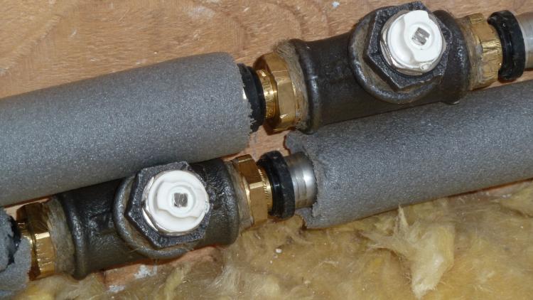

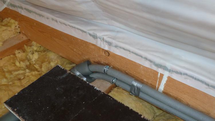

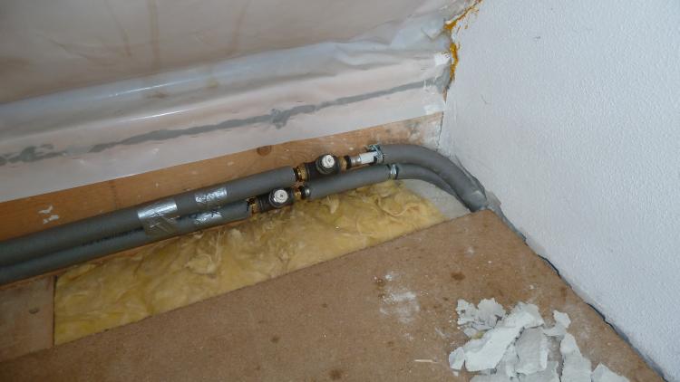

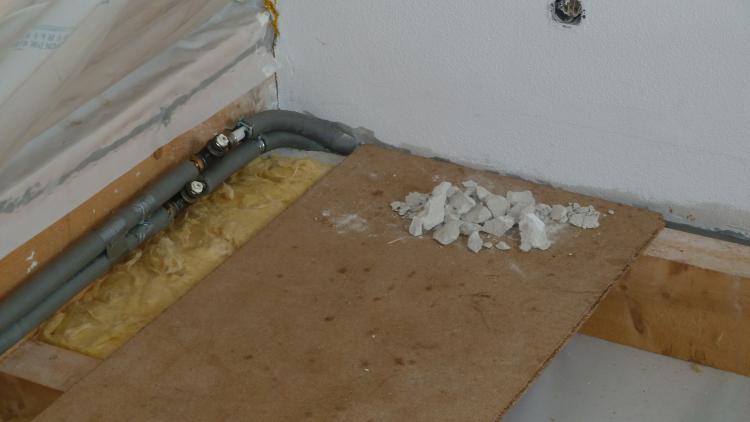

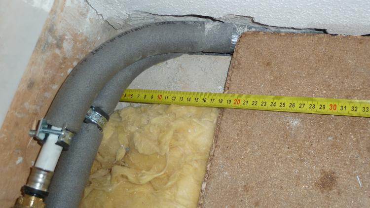

    Und jetzt liebe Freude, wie soll ich(und warum ?) ein Kniestock mit Monster Konterlatten aufbauen, um sich auf 18cm von Pfette zu entfernen :bef1011:

    Mein letzter Post zu diesem Bastelthema (auch wenns angeblich ein Fachmann verbrochen haben soll):
    Entlüfter müssen nach oben zeigen. Das tun sie.
    Ob sie an dieser Stelle was bringen, ist ungewiss.
    Daraus, das Du an einen absoluten Deppen geraten bist, kannst Du nicht über die deutsche, polnische, griechische oder sonst eine Handwerkszunft urteilen.
    Sent from SPX-5 using Tapatalk.

    Mit dem Entlüfter nach oben, meinte ich nicht die Gehäuse, sondern Wasseraustritt.Wenn ich ein Glass um Wasser bei Entlüftung zu fangen, unter Entlüfter halte, dann ist bei dem unteren Entlüfter reibungslosse tropfen nach unten nicht gegeben, da der Austritt auf 3 Uhr zeigt.
    Bin total durcheinander, jetzt weiß ich, dass ich die Leitungen quer durch die Balken führen sollte, die leichte 2cm Ausparrung hätte dem Stabilitätt der überdimensionierten Balken nichts getan, vor allem da, wo die Pfetten auf besagten Balken liegen ist auch eine Vertiefung um 2cm.
    Es ist finde ich ein Wahnsinn, dass man mir diese Plastikrohre einsetzt in dem in mein Fall, wegen Biegeradius die Cu geeigneter wären, da ich jetzt mein Kniestock auf...fast 20cm ausbauen muss:mauer , dabei hätte es reichen sollen, eine Konterlatte auf Pfette und direkt Rigips anschrauben.
