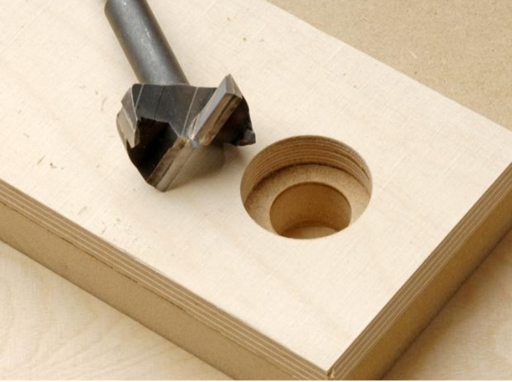

    Guten Tag,
    ich möchte meinen Dachboden (Spitzboden) ausbauen.
    Die Zwischendecke ist eine Holzbalkendecke, die Zwischenräume zwischen den Holzbalken sind mit Estrichbeton ausgegossen.
    Da der Boden sehr uneben gearbeitet ist, wäre mein Plan die Holzbalken zunächst mit Latten aufzudoppeln und anschließend 18mm OSB-Platten zu verlegen.
    Kann ich die Latten mit 6 mm Justierschrauben verschrauben, um die Unebenheiten zwischen den Holzbalken auszugleichen? Alles was ich bisher zu Justierschrauben gefunden habe war die Anwendung an Decken bzw. Dachschrägen/Wänden. Theoretisch sollte das doch auch für den Fußboden funktionieren, zumal das ganze ja hinterher durch die OSB-Platten ausgesteift wird.
    Hat das zufällig schonmal jemand gemacht?
    Vielen Dank im Voraus.

    Zwischen ( stark krumme ) Holzbalken und Latten Holzkeile klopfen um es ins Wasser zu bringen, zentrier Schraube setzen...und dann mit Stockschrauben verbinden ( inkl Muttern und Rätsche in der Hand ) dazu Sacklochbohrungen mit einem Forstnerbohrer erstellen in die Konterlattung oder mit Wienerschrauben evtl.. das wäre z.b eine Bombenfeste Lösung / Vorschlag...dann kannst an die Decke gut was belasten
    Ich würde einem 6er Senkkopf Schraube nicht blind vertrauen über Kopf ( Decke) im Weichholz ( Fichte etc ) klar kann man einige reinschrauben, und dann ist es auch ok normal, dass musst aber du selbst entscheiden ich kenn die Bau Situation nicht, ich weiß nicht die Abweichungsgröße ( Fuge) etc...
    Umso Grober das Holzgewinde umso mehr Halt entsteht

    Du meinst die Muttern der Stockschrauben bzw. die Köpfe der Wienerschrauben oben bündig mit der Lattung, damit die OSB-Platten direkt darauf aufliegen?
    Das ganze wird ja auf Druck belastet, nicht auf Zug wie an der Decke. Ich weiß nicht ob ich das verständlich geschrieben habe, weil du meintest du würdest einer 6er Schraube über Kopf nicht trauen...

    Ich denke das die Justierschrauben auch ausreichen würden, aber ich würde über Kopf eine feste Verbindung haben wollen, wo ich persönlich sicher sein kann.. ich weiß ja nicht was für eine Fuge ensteht bei dir wie groß diese ist...
    Deswegen wäre ein Vorschlag eine Sacklochbohrung mit dem Forstnerbohrer + Grundbohrung das der Kopf im Holz ist von der Schraube ( Stockschraube oder Wienerschraube ) mit denen Schrauben kann man halt mit der Rätsche auch gut Justieren .. siehe Bild, ist ja nur ein Vorschlag

    Die Fuge wird nicht allzu groß werden, ich schätze zwischen 10 mm und 20 mm.
    Es geht wie gesagt um den Fußboden-Aufbau auf dem Dachboden, nicht um die Decke, weil du schreibst "über Kopf"... oder habe ich das falsch verstanden?

    Achso, ja dann sind die Justierschrauben vollkommen ok
  9. Alex88
    6.776
    3.710
    Nein, sind sie nicht, da nicht zugelassen
    @DerSchreiner, du bist in einem Expertenforum und da erwarten wir, dass von einem Profi fachgerechte Ratschläge gegeben werden und keine Pfuschanleitung

    Dafür wäre eine Trockenschüttung gut geeignet. Z.b. von Fermacell. Darauf könnte man auch verleimte OSB Platten legen. Oder halt Estrichelemente, wenn die Statik das hergibt.
