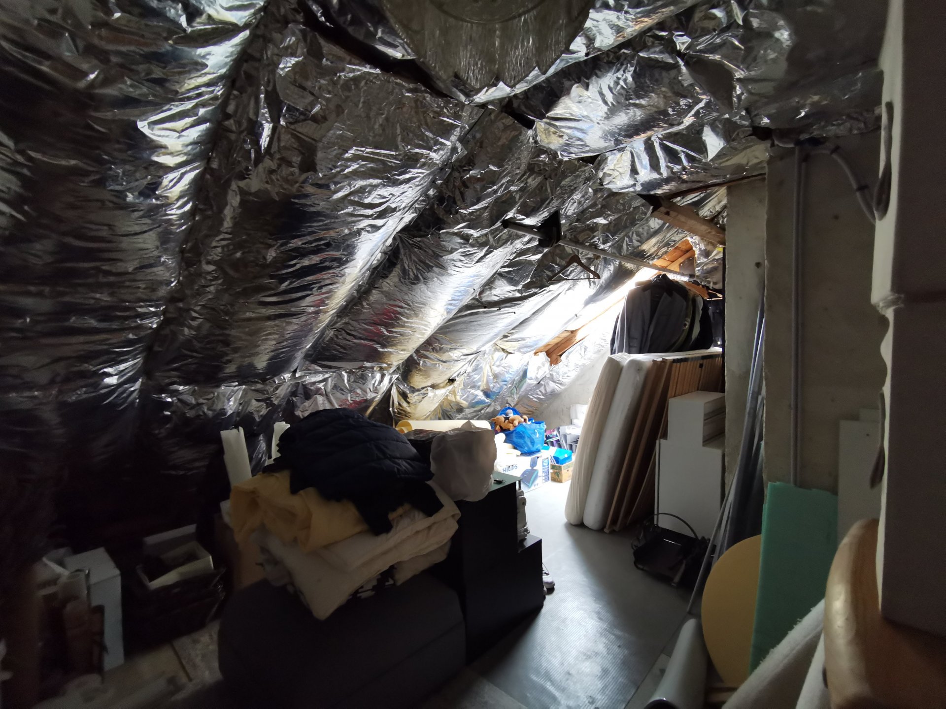

    in unserem Haus aus 1974 in das wir im Herbst einziehen, gibt es ein noch nicht ganz ausgebautes Dachbodenzimmer.
    Momentan sieht es so aus:
    Die Folie hat einige kleine Löcher, darunter ist Steinwolle.
    Wir wollen die Wand verkleiden und das Zimmer als begehbaren Kleiderschrank/Abstellraum nutzen.
    Wie gehe ich hier am besten vor?
    - Folie "flicken" (geht das?) oder neu machen - Dampfbremse oder Dampfsperre?
    - Konterlattung drauf und Trockenbauplatten drüber
    - Spachteln, Malen, fertig?
    Danke!

    was ist unter der Dämmung?
    welche stärke hat die Dämmung?
    ich würde die Dämmung runter machen, wenn in eigeneregie gemacht werden soll, Unterpannbahn zwischen Ziegel und Wolle in die Felder einbringen, Dämmwolle/Holzfaser min. in Balkenstärke besser durch Aufdoppeln in der vorgegeben mind. Stärke für Dämmung ausführen (kommt auf den Platz an) um den notwendigen Dämmgrad zu erreichen. Dann 4cm Lattung mit Justierschrauben aufbringen und da Untersparrendämmung rein und dann die Dampfbremse, Installationsebene mit einer 4cm Kreuzlattung für Kabel etc. dann auch dämmen. Dann zwei Lagen Gipskarton. So habt ihr gerade Decken und Schrägen...und mehr Dämmung und seit bei der Elektroverkabelung frei....
    Wenn ihr dann irgendwann eine PV plant müsst ihr eh von außen ans Dach, dann könnt ihr von Außen Aufdachdämmen und spätestens dann werdet ihr die Förderung nutzen wollen da wird euch die Dämmdicke vor gegeben für die Dicke dieser das würde ich dann so ausführen, dass ihr dann nur die Zwischensparren und die Aufdachdämmung rechnet. dann hättet ihr mit dem oberen Fall jetzt schon mehr Dämmung drin (8cm) die euch etwas mehr Energie spart da neu und ohne Lücken.... Der Dachdecker müsste wenn ihr es richtig gemacht habt nur das Aufdach machen die komplette Unterspannfolie und auch die Dacheindeckung wahrscheinlich neu. Erst dann würde ich mir gedanken zu PV machen sonst muss alles irgendwann wieder runter.... Von innen könnt ihr selber machen von Außen würde ich es bei einem Haus nicht mehr selber machen....
