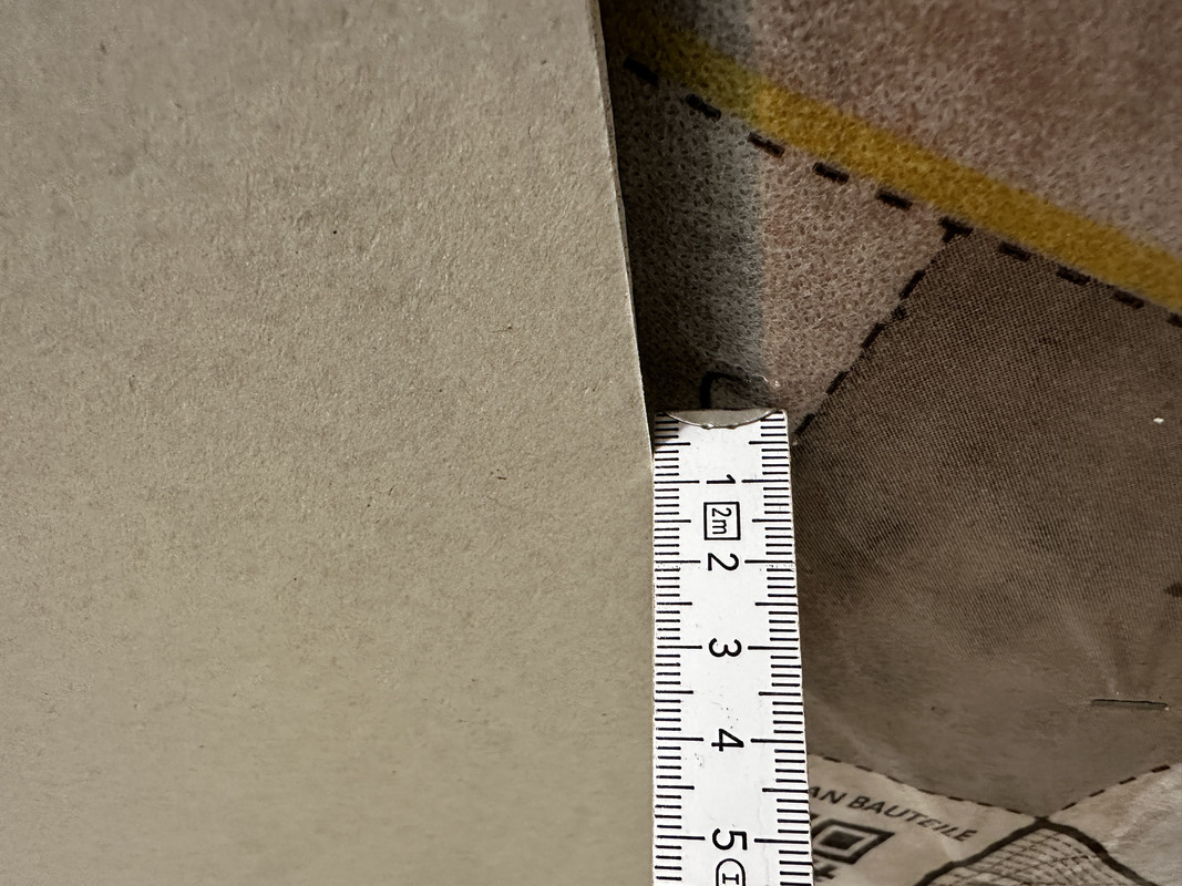

    wir haben vor Kurzem ein Haus gekauft. Ein Großteil wurde bereits durch den Vorbesitzer renoviert, eine etwas größere Baustelle ist jedoch das Dachgeschoss. Der Vorbesitzer hatte bereits mit dem Ausbau begonnen und wir wollen diesen nun fertigstellen. Hier muss unter anderem noch der Trockenbau fertiggestellt werden und dabei sind wir auf folgendes Problem gestoßen:

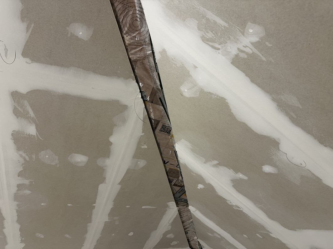

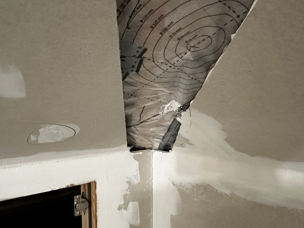

    Die Dachflächen wurden bereits alle verkleidet, jedoch (unserem Verständnis nach) mit zu geringer Unterkonstruktion, also zu wenig Aufbauhöhe, sodass die Flächen nun in den Ecken nicht aufeinander treffen, sondern auf den Gratsparren laufen. Ich hoffe, man versteht/erkennt hier was gemeint ist:
    Unsere erste Überlegung war, die Gipskartonplatten nochmal runter zu nehmen, eine weitere Lattenreihe auf die Unterkonstruktion zu schrauben und dann wieder zu verkleiden. Aber vielleicht hat hier noch jemand eine andere Idee.
    Grundsätzlich könnten wir auch mit einer „schrägen Verblendung“ leben, jedoch ragt der Gratsparren teils so weit in den Raum, dass nur 5 mm Luft bis zur Gipskartonplatte bleiben.
    Hat jemand eine Idee?
    Im Voraus vielen lieben Dank!

    Also eine zusammenstoßende Ecke wirst du hier nicht mehr erreichen, aber grundsätzlich kannst du einfach auf den Sparen einen Plattenstreifen schrauben und hast halt dann quasi zwei Ecken. Ist jetzt blöd zu erklären, aber ich schätze das meinst du auch mit "schräge Verblendung".
    Dass der Sparen so weit nach vorne steht macht nichts. Einfach einen schmaleren Gipsstreifen drauf schrauben (in Sparenbreite oder etwas schmäler) und dann nochmal einen drüber, der dann angefast ist, den kannst du dann auch schön anpassen, sodass er links und rechts sauber anliegt. Je nachdem wie sauber der dann anliegt so lassen oder Magic Corner einspachteln.

    Ja, genau so habe ich mir das auch gedacht.
    Ein Magic Corner einspachteln ist eine gute Idee; vielen Dank für den Input.

    Holz arbeitet. Man sollte also nicht erwarten, daß sich später kein Riss bildet. Ggf. sollte man den Streifen mit einer oder zwei elastischen Fugen an die Platten anschließen.
