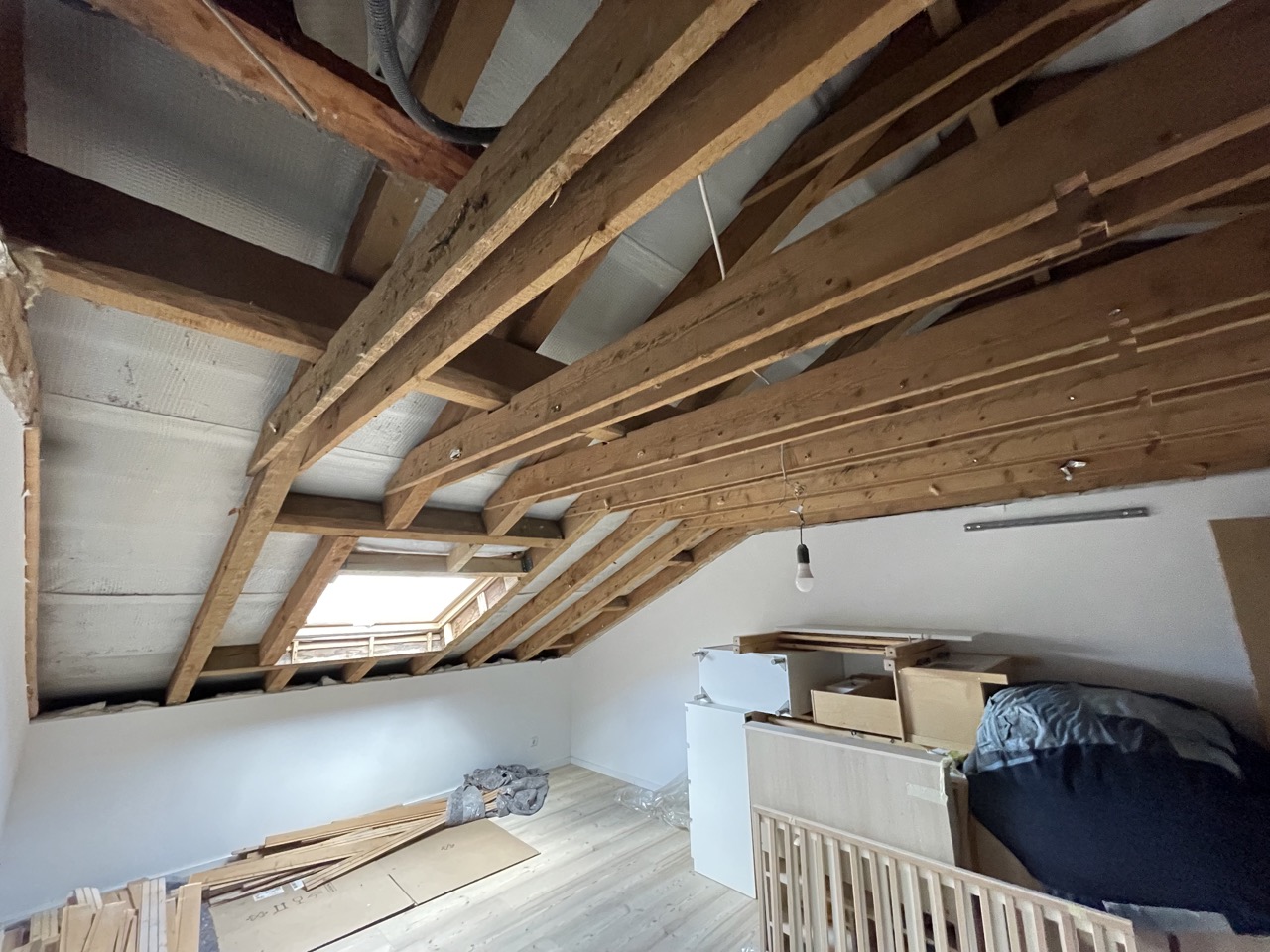

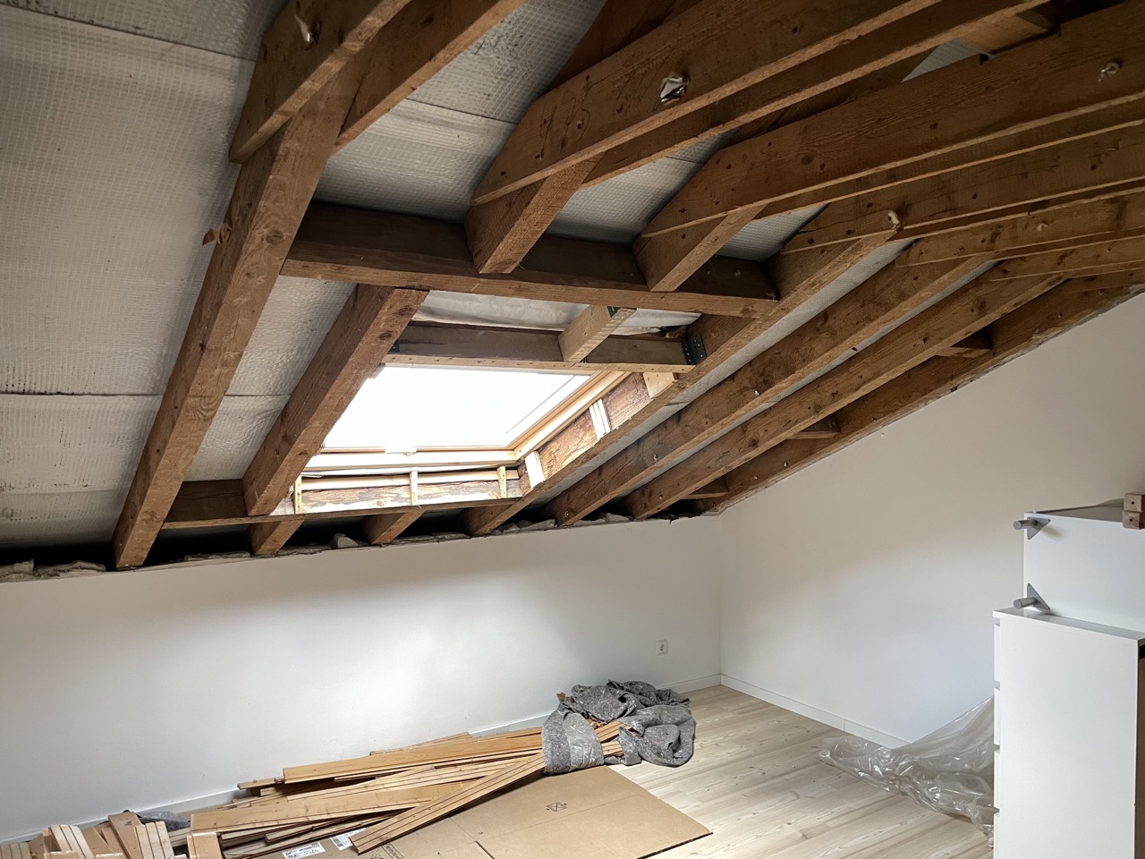

    habe viel gelesen und mich extra angemeldet für unser Vorhaben, unser DG zu dämmen. Aktuell ist der Stand, dass wir die alte Holzdecke und die lückenhafte Dämmung entfernt haben. So sieht es aktuell aus:
    Aufbau des Dachs:

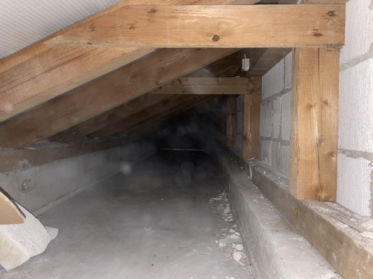

    Blick hinter die Drempelwand:

    Der Drempel soll nicht genutzt werden. Dach hat keine Aufsparrendämmung aber eine USB, die allerdings an 4 Stellen (den Ziegellüftungen) repariert werden muss. Ziegel sind intakt.
    Ziel ist, eine sehr guten Wärmeschutz im Sommer zu erreichen und natürlich einen Wärmeverlust im Winter zu vermeiden. Wir würden gerne drei Bereiche dämmen: Drempelwand, Dachschräge und Geschossdecke, da uns eine komplette Zwischensparrendämmung mit Dampfbremse von Fuß- bis Firstpfette komplizierter erscheint, wegen der Zangen und der Mittelpfetten-Konstruktion.
    Das wäre unser Vorgehen:
    1. Die Sparren sind 15,5 cm stark - aufdoppeln auf 16,5 cm
    2. Zwischensparrungdämmung (16 cm, WLG0 32) einfügen, im Bereich der Dachschräge
    3. Hinter der Drempelwand eine Dämmung anbringen (Stärke?)
    4. Zwischen den Zangen einen "Zwischenzangendämmung" und dann auf der Geschossdecke weiteres Dämmaterial anbringem, Dachboden wird nicht genutzt (Stärke?)
    5. Dampfbremse: vor die Drempelwand, Dachschräge, Geschossdecke
    6. Konterlattung auf die Dampfbremse
    7. Im Bereich der Dachschräge zusätlich eine Untersparrendämmung, da wir sonst dort nur 16 cm Dämmung haben
    8. Mit Rigips verkleiden
    Konkrete Fragen:
    1. Wie viel cm Dämmung sollen wir im Bereich der Drempelwand anbringen
    2. Wie viel cm Dämmung sollen wir im Bereich der Decke anbringen
    3. Ist das beschriebene Vorgehen sinnvoll, also dass wir mit der Dampfbremse vor die Drempelwand fahren und dahinter die Dämmung anbringen? Die Drempelwand zu entfernen und durch eine Trockenbauwand zu ersetzen wäre natürlich auch eine Idee, aber das können wir uns vermutlich sparen - es geht nur etwas Wohnraum verloren durch die vorgesetzte Mauer.
    Seitenbemerkung: Höhe vom Boden bis zu den Zangen: ca. 230 cm. Ideal wäre es natürlich, wenn die Zangen über die Pfette versetzt werden könnten, aber das müsste ein Statiker bewerten)
