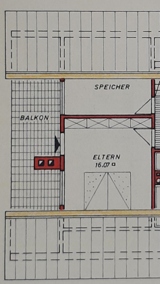

    die Verkäufer eines Hauses von 1976 haben angegeben, ein Zimmer im DG (ca. 10qm Grundfläche) ursprünglich als Speicher (= keine Wohnfläche) angegeben zu haben, um dadurch einen gewissen Vorteil (Förderung?) zu haben. Hat jemand eine Ahnung, was das für eine Art Vorteil gewesen sein könnte?

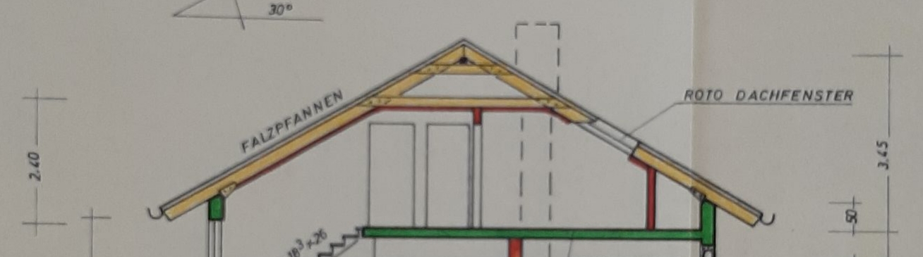

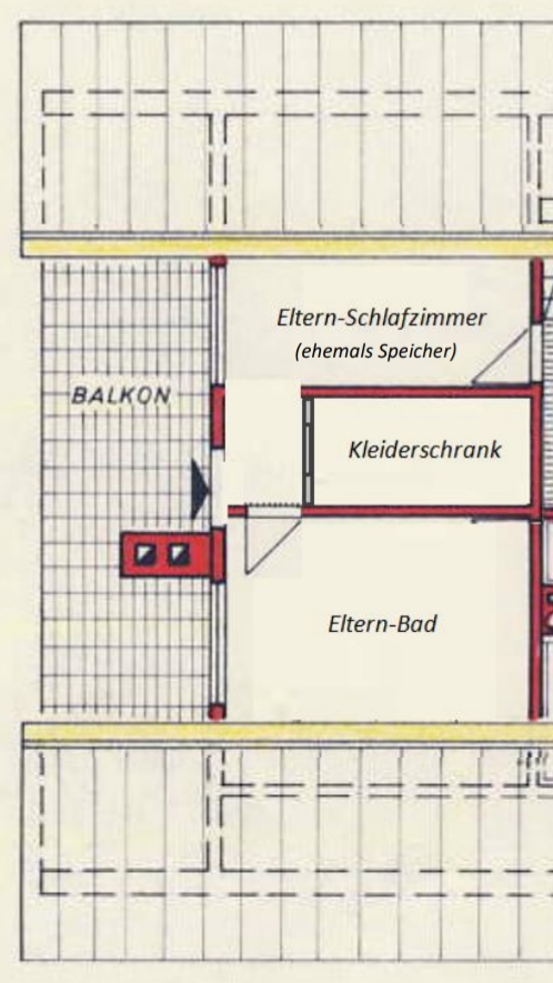

    Das Zimmer wurde ursprünglich als Speicher ausgewiesen und zählte somit nicht zur Wohnfläche (= kein Aufenthaltsraum). Dies hatte angeblich Vorteile in Bezug auf eine Förderung. Der Raum (Speicher) hatte schon zu dieser Zeit ein großes Fenster und einen eigenen Zugang vom Flur. Der Grundriss wurde später verändert, siehe neuer Grundriss unten. Eine Genehmigung für diesem Umbau liegt nicht vor.
    Ursprünglicher Grundriss:
    Neuer Grundriss:
    Schnitt:

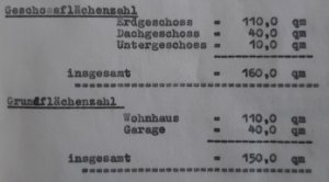

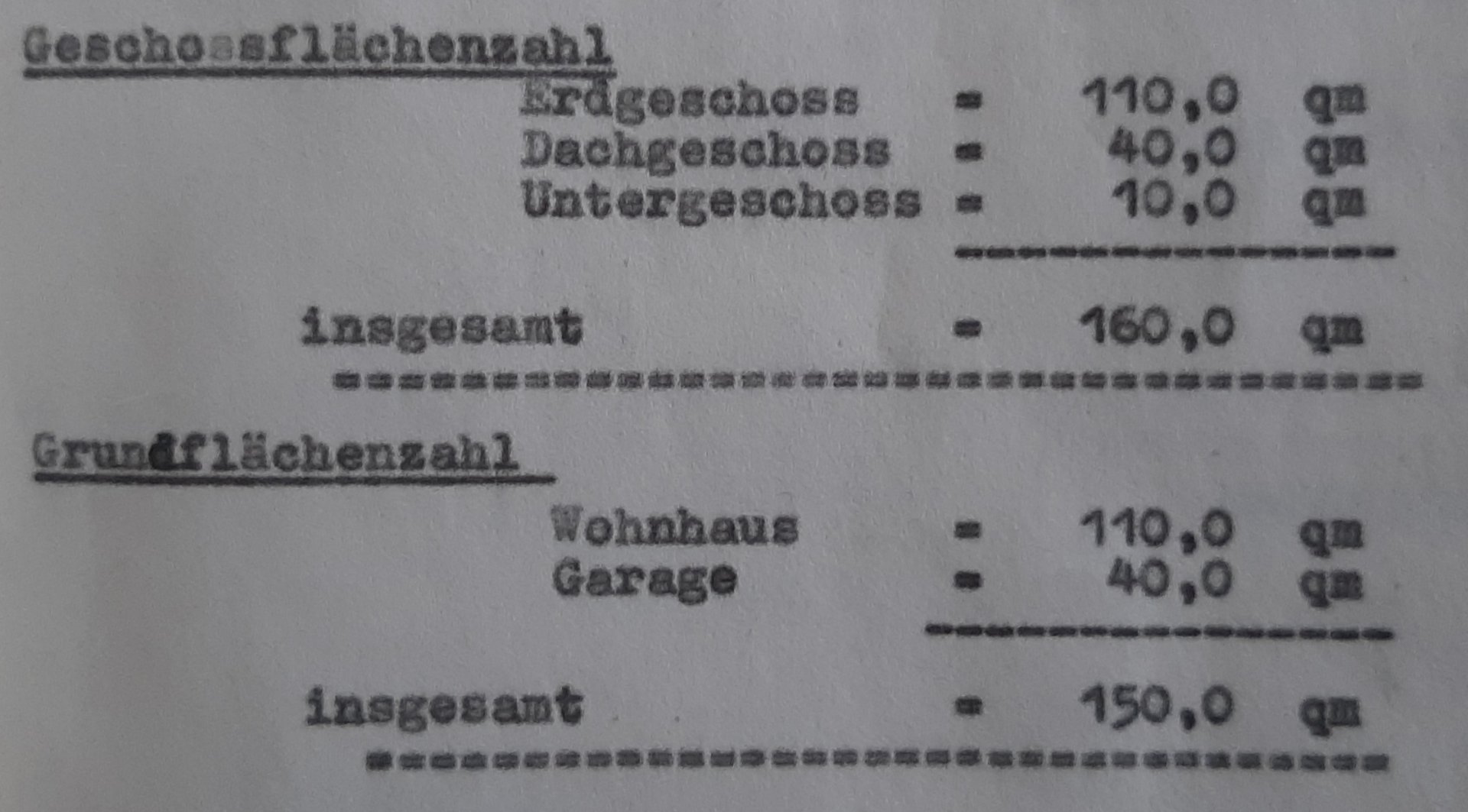

    Diese Unterlagen liegen uns bereits vor. Die GFZ liegt bei 160qm:
    • EG = 110qm (Vollgeschoss, Außenabmessungen)
    • DG = 40qm (abgerechnete Aufenthaltsräume im DG, also ehemaliges Schlafzimmer und zwei Kinderzimmer. Speicher wurde natürlich nicht angerechnet).
    • UG = 10qm (hier stellt sich noch die Frage, welcher Teil vom UG hier als Aufenthaltsraum angerechnet wurde)
    Unsere (unprofessionelle) Einschätzung: wenn der Speicher heute Schlafzimmer ist, das ehemalige Schlafzimmer aber heute ein Bad (kein Aufenthaltsraum) ist, dürfte die GFZ (440qm x 0.4 = 176 qm) auch heute nicht überschritten sein, oder? (siehe Grundrisse im Beitrag oben). Das Thema mit der Nutzungsänderung bleibt.

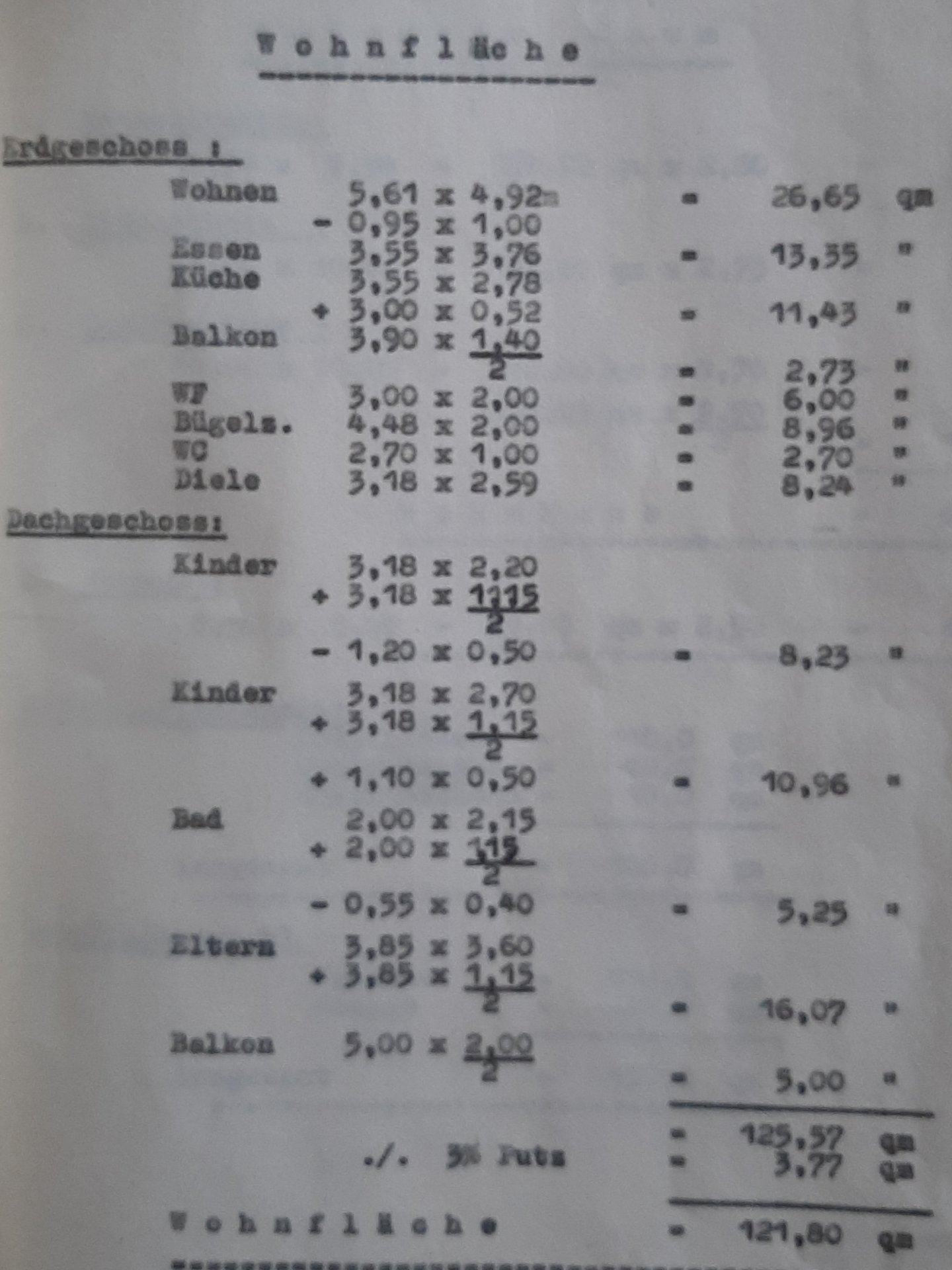

    Die errechnete WFL liegt bei 122qm. Hier wurde der Speicher sowie der Flur im OG nicht mit eingerechnet.

    Sorry, mit der Wohnflächenberechnung allein kommen wir hier nicht weiter, denn die GFZ-Berechnung umfasst weitere Flächen.
    Davon unabhängig, dass wir den GFZ-Nachweis noch nicht vorliegen haben ist doch eigentlich klar:
    Damals wurden DG-Räume absichtlich falsch deklariert, um die GFZ nicht zu überschreiten. Das Haus ist also zu groß für das kleine Grundstück.
    Auch durch den nachträglichen Umbau und die Umnutzungen im Dachgeschoss ergeben sich deutliche Überschreitungen der GFZ.

    Woran leiten sie dies ab? Wäre der Speicher damals als Aufenthaltsraum deklariert worden, hätten max. 14qm (3,9m x 3,4m) mehr auf die GFZ Zahl angerechnet werden müssen. Das waren dann 174qm. Also knapp unter der Grenze von 176qm. Oder übersehe ich etwas?

    Zur GFZ gehört mehr als nur die Wohnfläche, aber das Lesen Sie bizte selbst im Netz nach.
    Ich bleib dabei. Die Fehldeklaration hatte genau diesen Grund. Das war sehr üblich bei DG- und Kellerräumen, weil man solch große Hütte sonst nie auf ein so kleines Grundstück hätte stellen dürfen.
