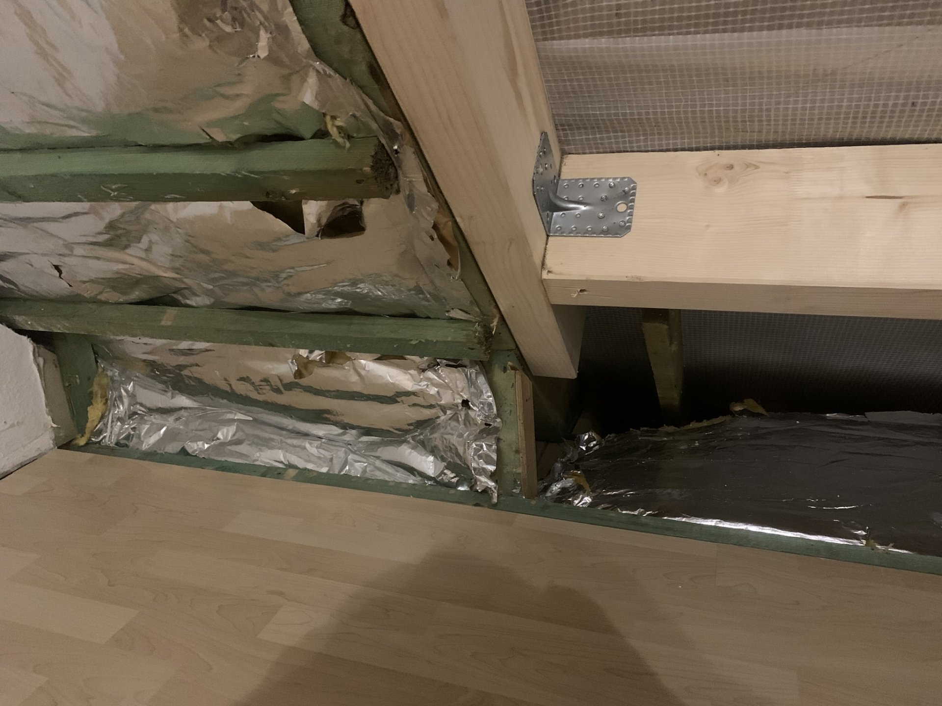

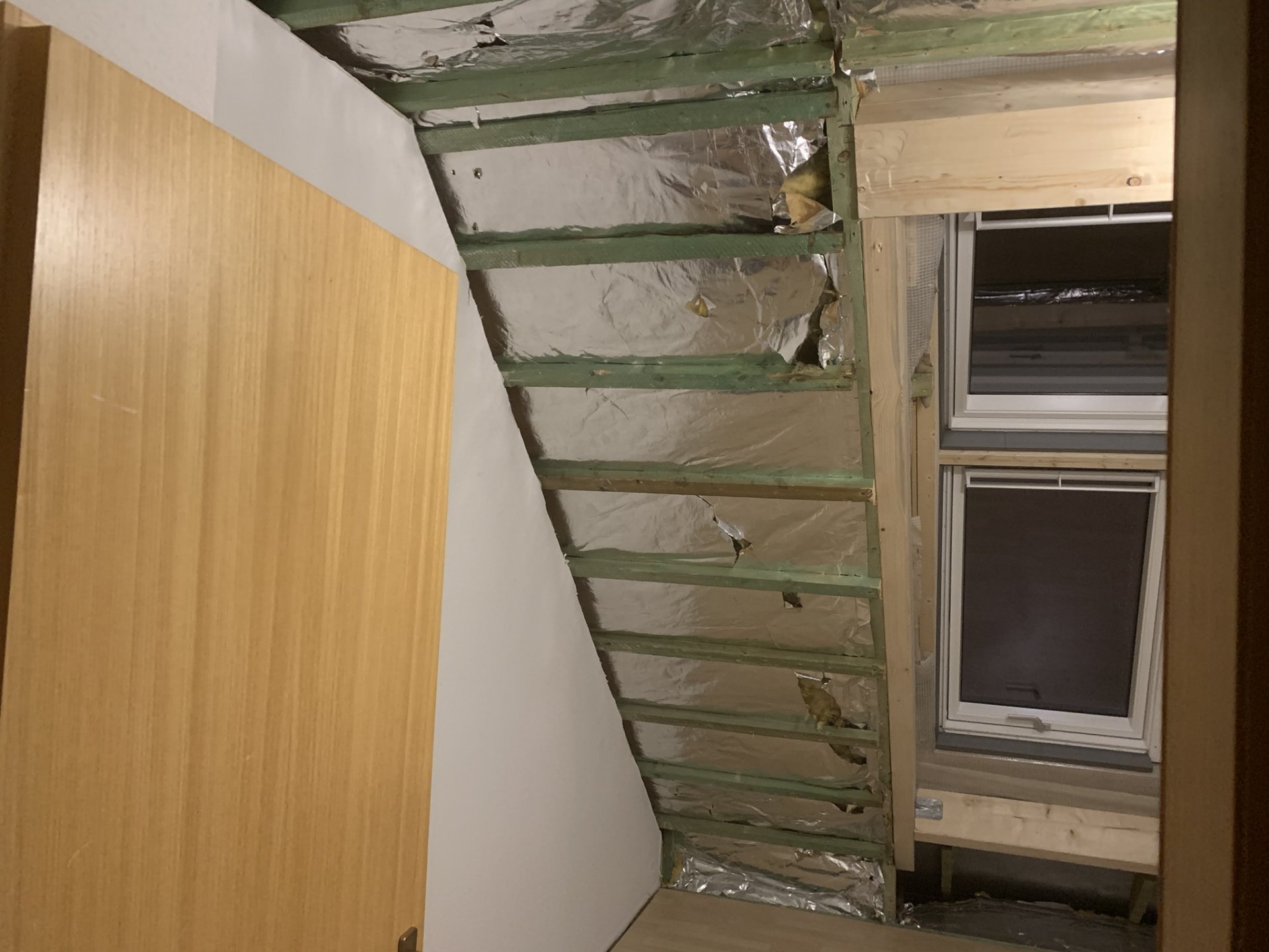

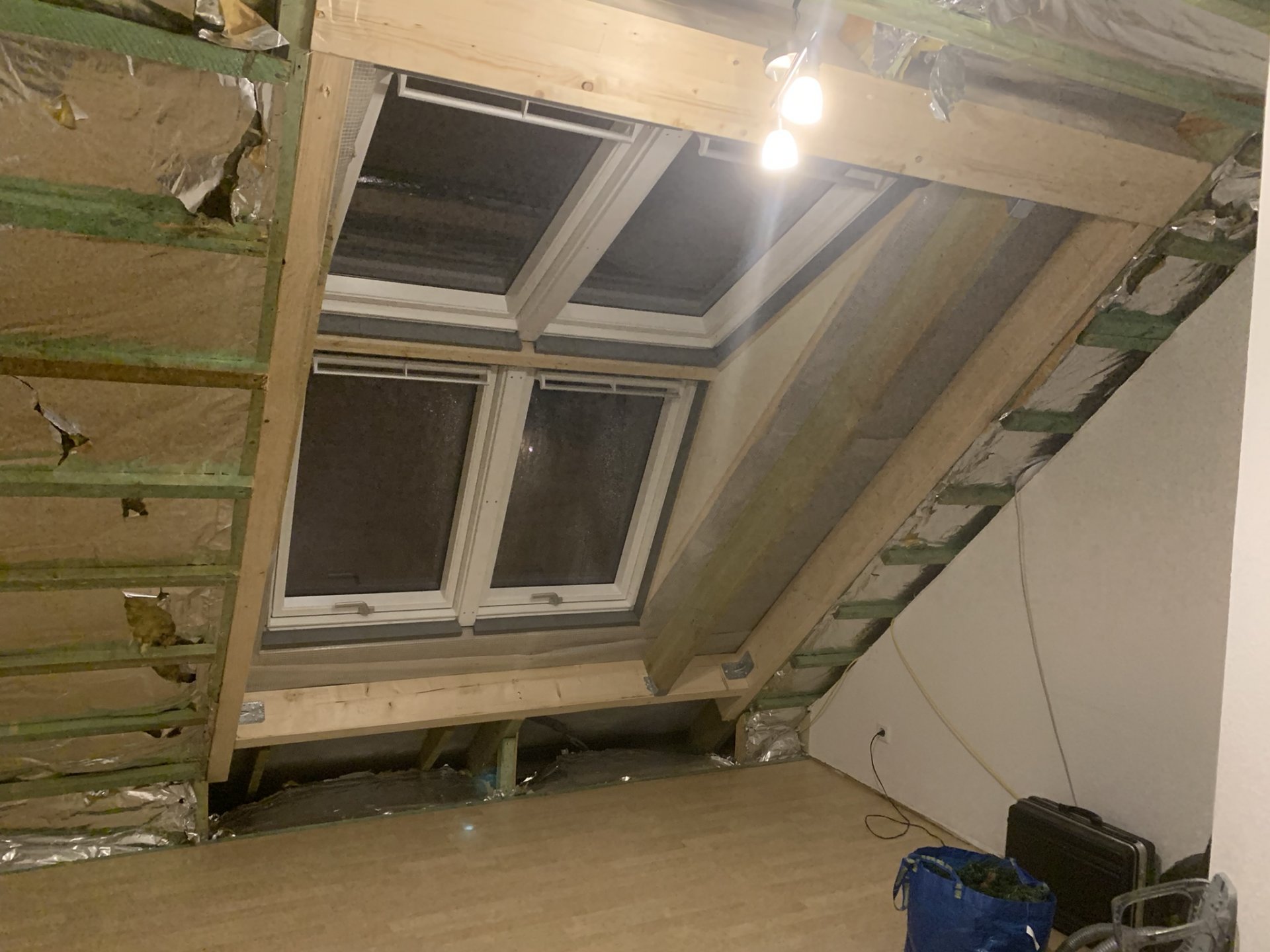

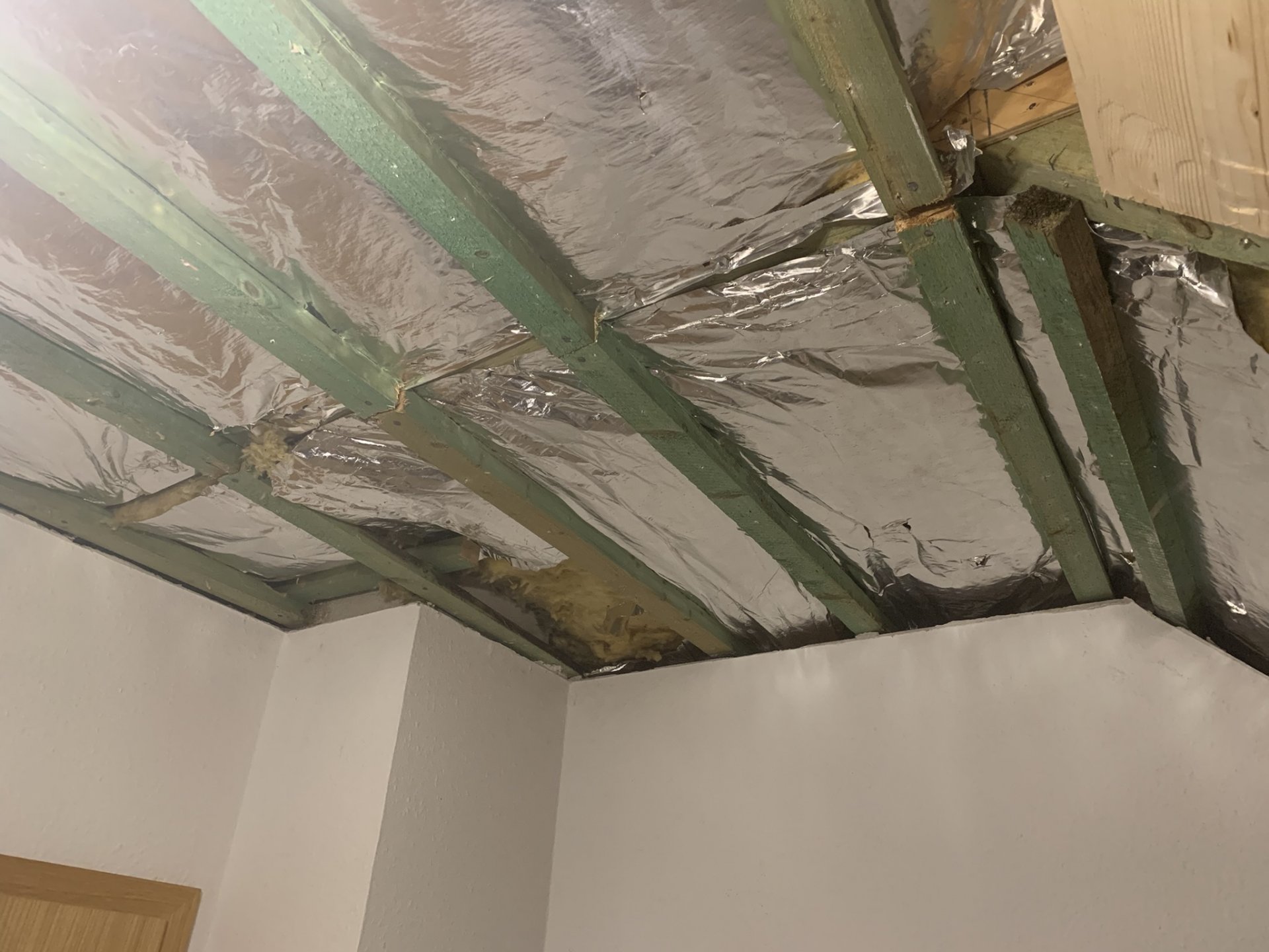

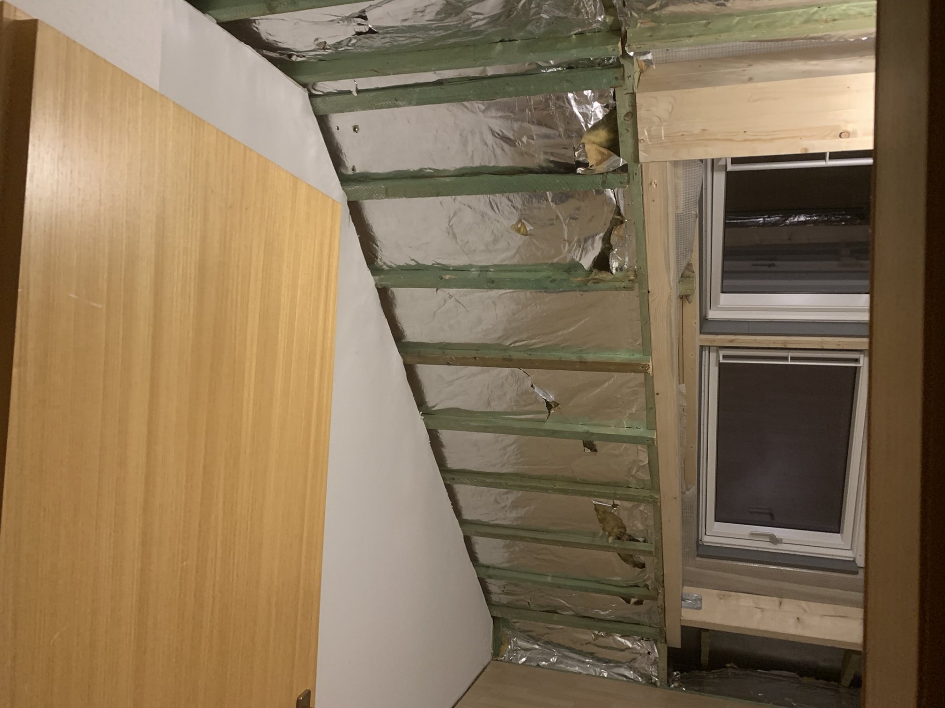

    Hallo an alle,
    wir haben uns in einem der Dachgeschosszimmer ein Velux Panorama Fenster einbauen lassen.
    Dafür musste ein Großteil der Dachschrägenverkleidung geöffnet werden, daher wird nun "alles neu" gemacht.
    Der alte Aufbau war wie folgt (von innen nach außen)
    1. Gipskartonplatte
    2. Lattung ohne Dämmung
    3. 140mm Zwischensparrendämmung alukaschiert
    4. Unterspannbahn
    5. Lattung
    6. Dachsteine
    Der neue Aufbau soll wie so aussehen:
    1. 12,5mm GK Platte
    2. Lattung mit Untersparrendämmung (40mm)
    3. Dampfbremsfolie
    4. 160mm Zwischensparrendämmung (die Sparren sind ca 185mm hoch)
    5. s.o.
    Dazu hätte ich nun noch ein paar Detailfragen:
    1. Die Sparren sind ca 18,5cm hoch, eine 18cm Zwischensparrendämmung liegt dann vermutlich zu dicht an der Unterspannbahn an, korrekt?
    2. Ich würde gern die alten Latten wiederverwenden, die sind aber 55-60mm stark, nach der 20% Regel darf ich aber die Untersparrendämmung nicht so dick wählen. Ist es okay, wenn also zwischen Dampfbremse & GK 40mm Dämmung und eine Luftschicht ist? Oder lieber genau nachrechnen, vll gehen 50mm ja doch?

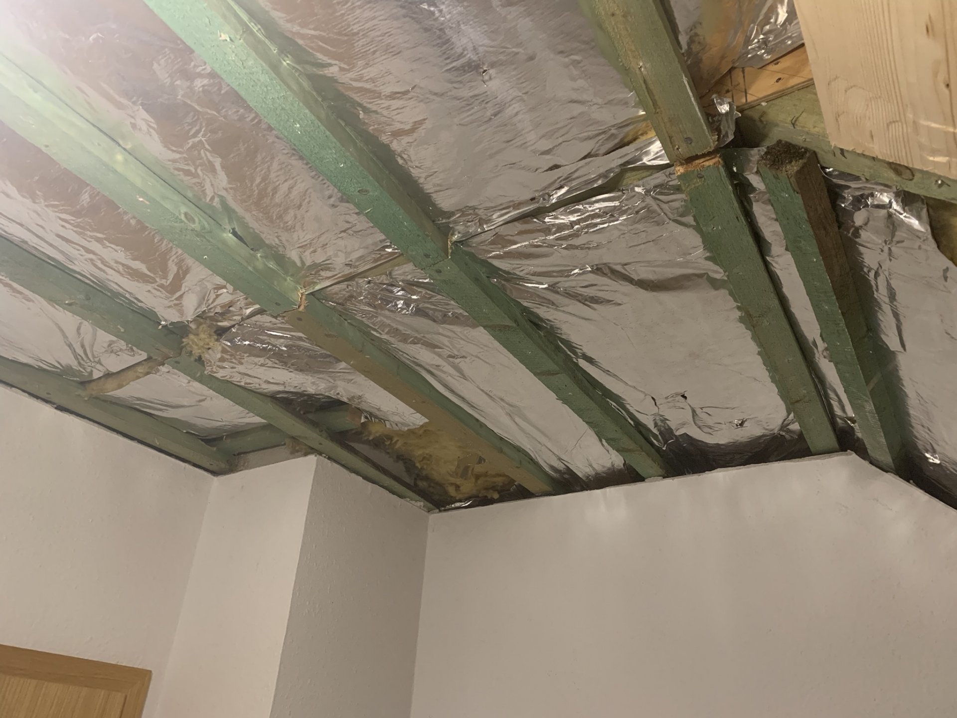

    3. Ich habe mal ein paar Fotos angehängt, wie man sehen kann ist links der nächste Dachsparren nicht sehr weit im Nachbarraum (ca 30cm), dort kann ich vermutlich die alte Dämmung entfernen und die neue ordentlich zwischen die beiden Sparren klemmen. Auf der rechten Seite ist der nächste Sparren allerdings ca einen Meter im Nachbarraum - da komme ich nicht hin.
    Hat jemand eine Idee, wie ich da vorgehen kann?
    Die Zimmerdecke würde ich genauso neu aufbauen.
    Falls es wichtig ist, es handelt sich hier um ein 1990er Fertighaus, die gesamte Dachseite kann ich leider nicht neu machen, da die Nachbarräume bewohnt sind.
    Vielen Dank im Voraus für eure Ratschläge & Hinweise!

    Ich hab nun noch mal genau gemessen, die Lattung für die GKP ist ~40mm, das passt also.
    Außerdem habe ich den ubakus Rechner angeschmissen,
    das müsste eigentlich so passen:
    1. Dachsteine, Lattung, Unterspannbahn
    2. Hinterlüftung ca 25mm (Sparren sind ca 185/190)
    3. 160mm Zwischensparrendämmung WLG032
    4. feuchtevariabel Dampfbremsfolie (Isover Vario KM Duplex)
    5. 40mm Untersparrendämmung WLG032
    6. GKP 12,5mm
    Allerdings schlägt der Rechner vor mindestens 30mm Luft zwischen Unterspannbahn und Dämmung zu haben,
    dann müsste ich 140er Dämmung nehmen.
    Was meint ihr? 20mm weniger Dämmung dafür garantiert überall die 30mm Hinterlüftung einhalten?
    Oder riskieren, dass hier und da die Hinterlüftung ein paar Milimeter zu wenig ist und dafür 20mm mehr Dämmung?
    Oder weniger nachdenken, einfach machen? ;)
  3. Alex88
    6.747
    3.689
    eine Hinterlüftung < 40 mm bringt nichts, außerdem ist gewährleistet, dass die funktioniert? Ich glaube nicht.
    Die Wechsel für die Fenster unterbrechen das schon mal, ist der First oben offen und wie ist es unten?

    Okay guter Hinweis.
    Dann also lieber wieder eine 140er Dämmung zwischen die Sparren?
    Und dann Untersparren lieber 30mm?
    Nach unten und oben ist's offen.
    Unten landet man direkt im Gesimskasten und oben ist der ungedämmte Dachboden
  5. Alex88
    6.747
    3.689
    ich würde ja zu einer Vollsparrendämmung tendieren, abhängig von der verlegten USB

    Über die USB kann ich leider nichts mehr herausfinden.
    Es ist nichts aufgedruckt und in den Unterlagen vom Haushersteller steht nur "Spezialgitterfolie"
    Ich glaube nicht, dass die irgendwie diffusionsoffen ist

    Wäre dann der Kompromiss 160mm Dämmung die schlechteste Variante?
    Dort wäre dann eine Hinterlüftung von ~20/25mm gegeben.
    Hier vll. mal etwas weniger, oder dort vll mal etwas mehr, da die Sparren nicht überall gleich dick sind und die USB vll. auch mal durchhängt
