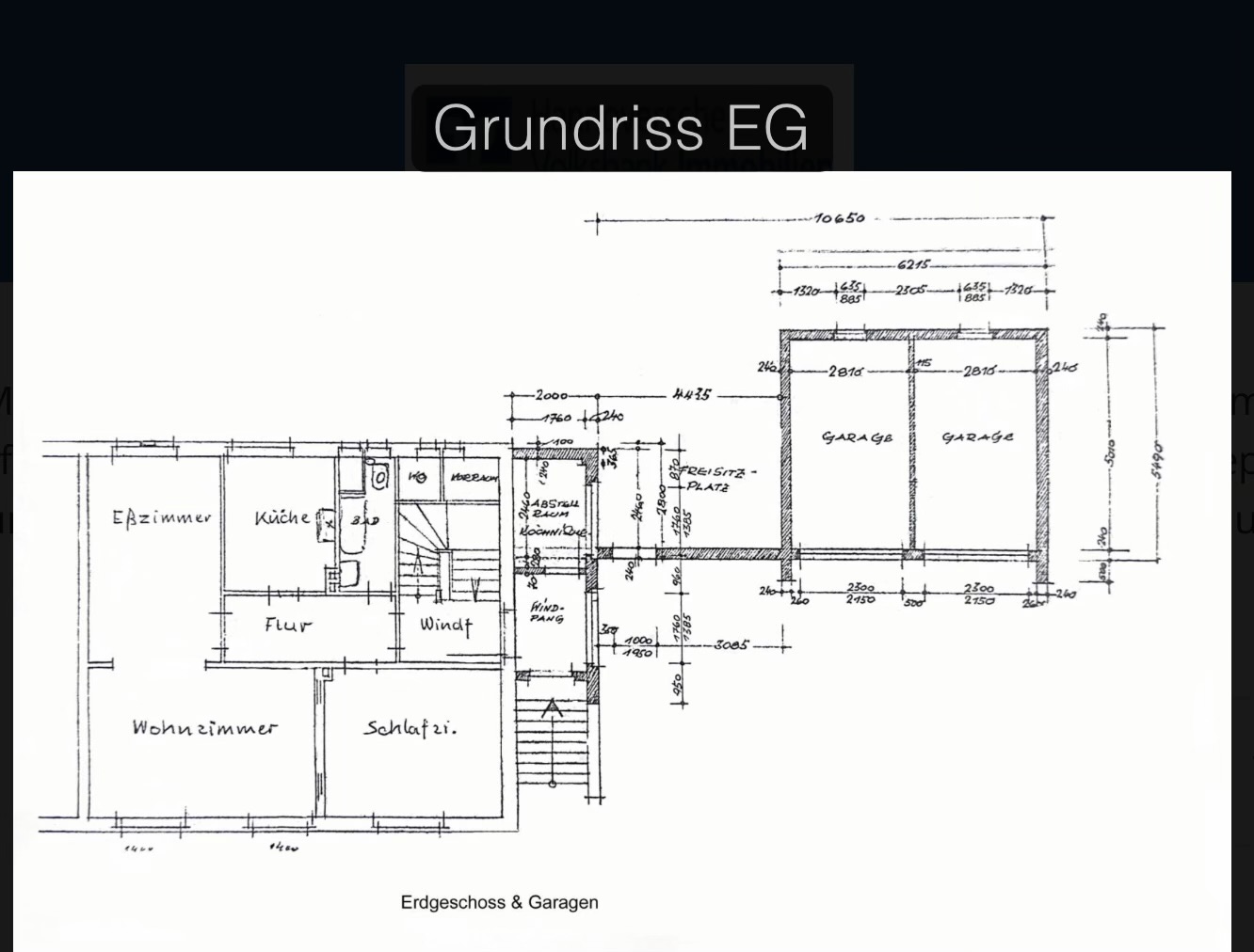

    Wir Interessieren uns für eine DHH aus dem Jahr 1928. Haus wird zum Grundstückswert angeboten plus die 11% Nebenkosten. Gemacht werden muss eigentlich fast alles, weil es momentan zwei Wohnungen a 75qm sind mit jeweils 25 Jahre alten Gasheizungen. Haus ist komplett unterkellert.
    Lohnt es sich so ein Objekt noch zu sanieren oder lieber Finger weg, weil das Haus schon fast 100 Jahre alt ist. Budget haben wir ca. 250.000€. Würden wir damit hin kommen?

    250.000€ für was? Nur Sanierung? Ohne Infos zum Haus schwierig zu sagen, und ohne Bilder von innen auch. Für ne Kernsanierung kannst irgendwo zwischen 2.000€ und 4000€ pro Quadratmeter rechnen.

    Das ist Glaskugelleserei. Das Dach sieht ja noch gut aus. Kann das bleiben? Könnt Ihr Eigenleistungen erbringen? Muss der Grundriss exotisch angepasst werden?
    ICH würde mit den T€ 250 gut auskommen. Nur Handwerker und wirklich alles hochwertig neu machen wird nicht klappen.
    Da muss auch ein Energieberater ran, damit aus den T€ 250 dank Förderung ein höherer Betrag wird.

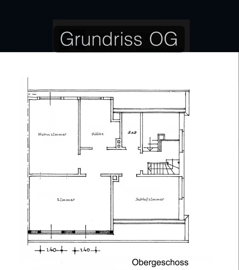

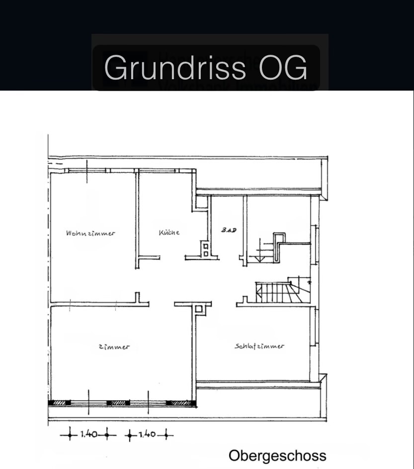

    Wir würden die Wand zwischen Küche und Wohnzimmer unten wegnehmen wollen. Und oben Bad und Küche zusammenlegen zu einem grossen Bad. Dazu noch eine Tür für ein Fenster zum Garten einbauen lassen. Dachboden müsste gedämmt werden. Ziegel und Dach kann dann wohl erstmal bleiben.

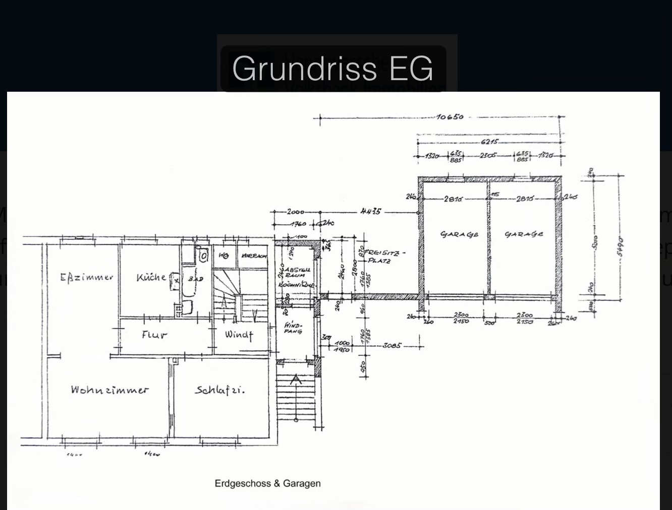

    Seid ihr schon am Entkernen oder wie ist Bild 4 zu verstehen?
    So übel sieht das Häuschen nicht aus. War doch bis zuletzt sicherlich bewohnt.
    Wenn Größe, Preis und Lage für euch passen, kann man da sicherlich was daraus machen.
    2*75 qm halte ich jedoch für ein Gerücht.
    Wenn’s unten 75 qm sind, sind’s oben 45-50 qm.
    Wie sieht’s mit Geschosshöhe aus, wg. FBH?
    Auf alle Fälle muss ein Planer/Archi her, der das vorher sauber durchkalkuliert!

    Das ist das Bild was ich vermisse. #3 und #4?
  18. #18 driver55, 11.04.2023
    driver55
    driver55
    22.02.2008
    7.037
    1.898
    Pforzheim
    Achso. Sehe gerade, der … hat die Bilder rausgenommen.:mauer
