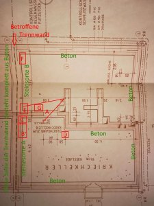

    ich habe vor wenigen Jahren eine DHH gekauft, in der nun beim letzten starken Regen Wasser im Keller vorzufinden war. Das hatte ich leider erst 2 Tage später bemerkt, da es bisher nie etwas zu bemängeln gab.
    Zu den Begebenheiten (laut mir vorliegenden Bauplan):
    • Das Haus steht auf Streifenfundamenten
    • Eine Seite des Kellers ist ein Kriechkeller, mit normalem erdboden und ca 10cm groben Kies.
    • der die andere Seite ist ein normaler Kellerraum.
    • dazwischen gibt es eine kleine Öffnung mit einem 25cm Sturz (nennt sich das so?) am Boden.
    • Der Kriechkeller ist bis auf die Trennwand aus Beton.
    • Beim Kellerraum ist nur die eine Außenwand und die Wand Richtung Kriechkeller (also gegenüberliegende) aus Beton.
    • die Trennwand im Kriechkeller besteht aus einem anderen Stein, wie die Trennwand im Kellerraum. Im Bauplan ist "Hinse Normalstein" vermerkt.
    • laut Bauplan befinden sich zwischen Fundament und der ersten Steinreihe und direkt nach dieser je eine Horizontalsperre (die auf der ersten Reihe ist auch sichtbar)
    • Der Kellerboden hat diese typisch graue beschichtung, die an manchen Stellen abgeplatz ist
    • Zwischen den Trennwänden ist laut Bauplan eine Bitumen Weichfasermatte.
    Ich hoffe, dass das soweit verständlich ist. Ansonsten lade ich gerne Bilder dazu hoch.

    Erwähnen will ich noch, dass das Haus mit Halbetagen erbaut wurde. Daher auf der einen Seite des Hauses auch der Kriechekeller. Die Betonwand zwischen Kriechkeller und Kellerraum trägt also den Fußboden des Wohnzimmers. Daher ist danach auch gemauert. Die Decke des Kellerraums ist gleich Fußboden Esszimmer.

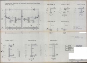

    Bauplan mit Fundamentstreifen. Einmal mit Anmerkung bzw. Einzeichung, wo welches der nachfolgenden Bilder hingehört und einmal ohne, damit ihr auch alles erkennt.
    Wenn ich den Plan richtig deute, dann sollte das Streifenfundament unter der Trennwand durchgehend sein. Sprich die Haushälften teilen sich ein Fundament.

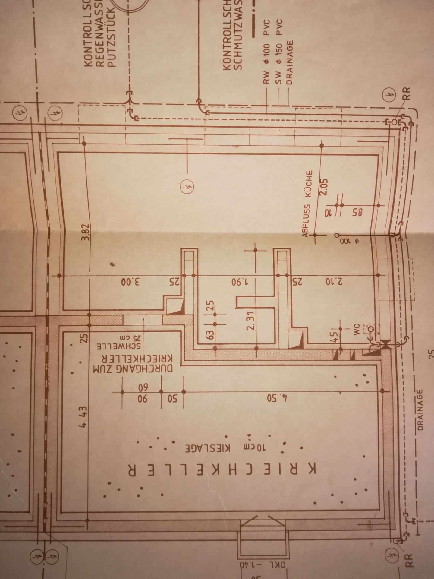

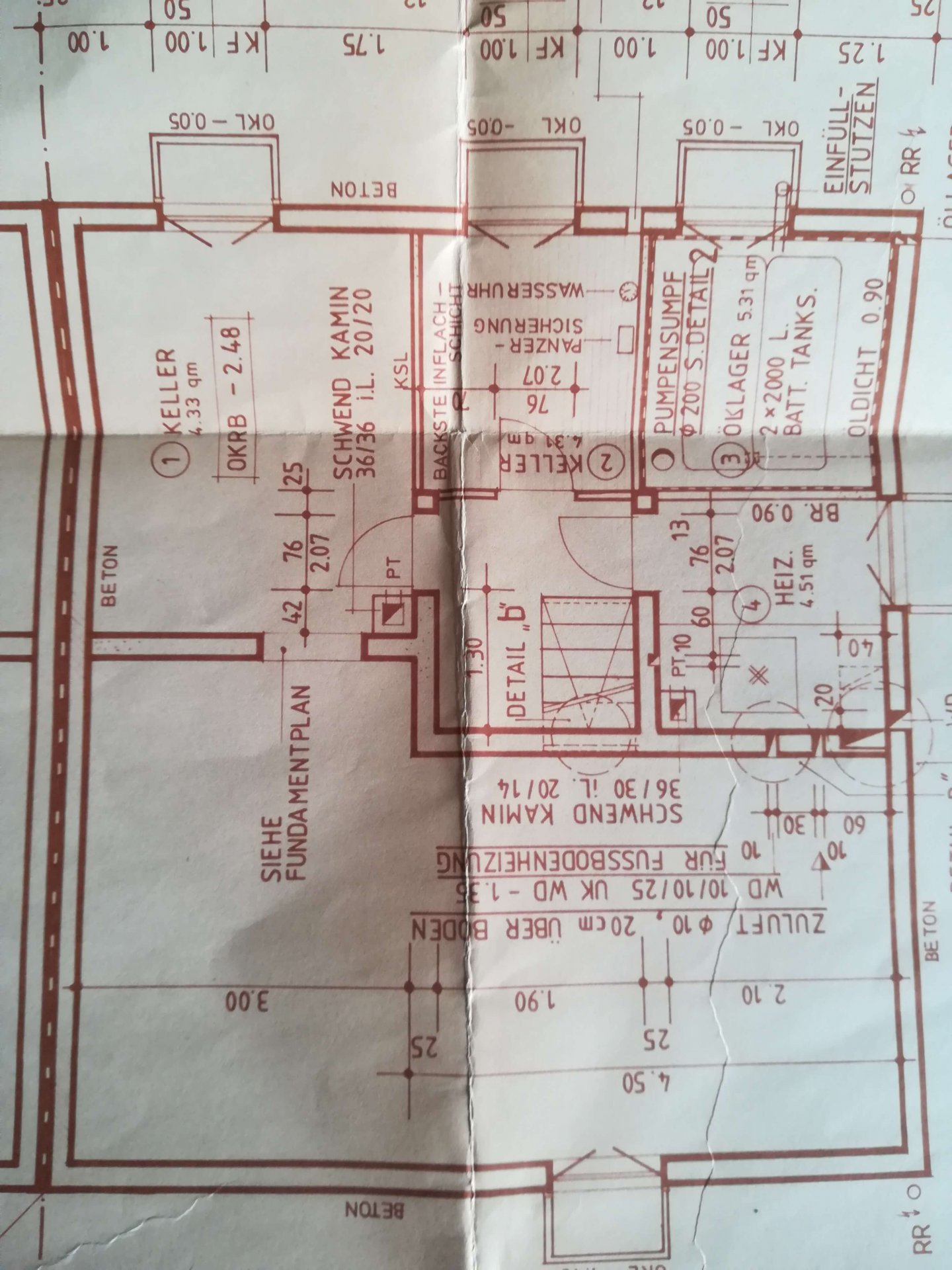

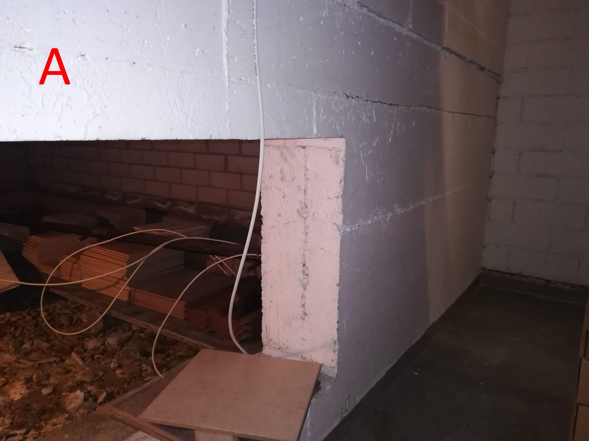

    Bauplan mit Mauern der Kellerräume. Es geht um den "1 Keller" (oben links). "2 Keller" (oben mitte) ist erwähnter Naturkeller.

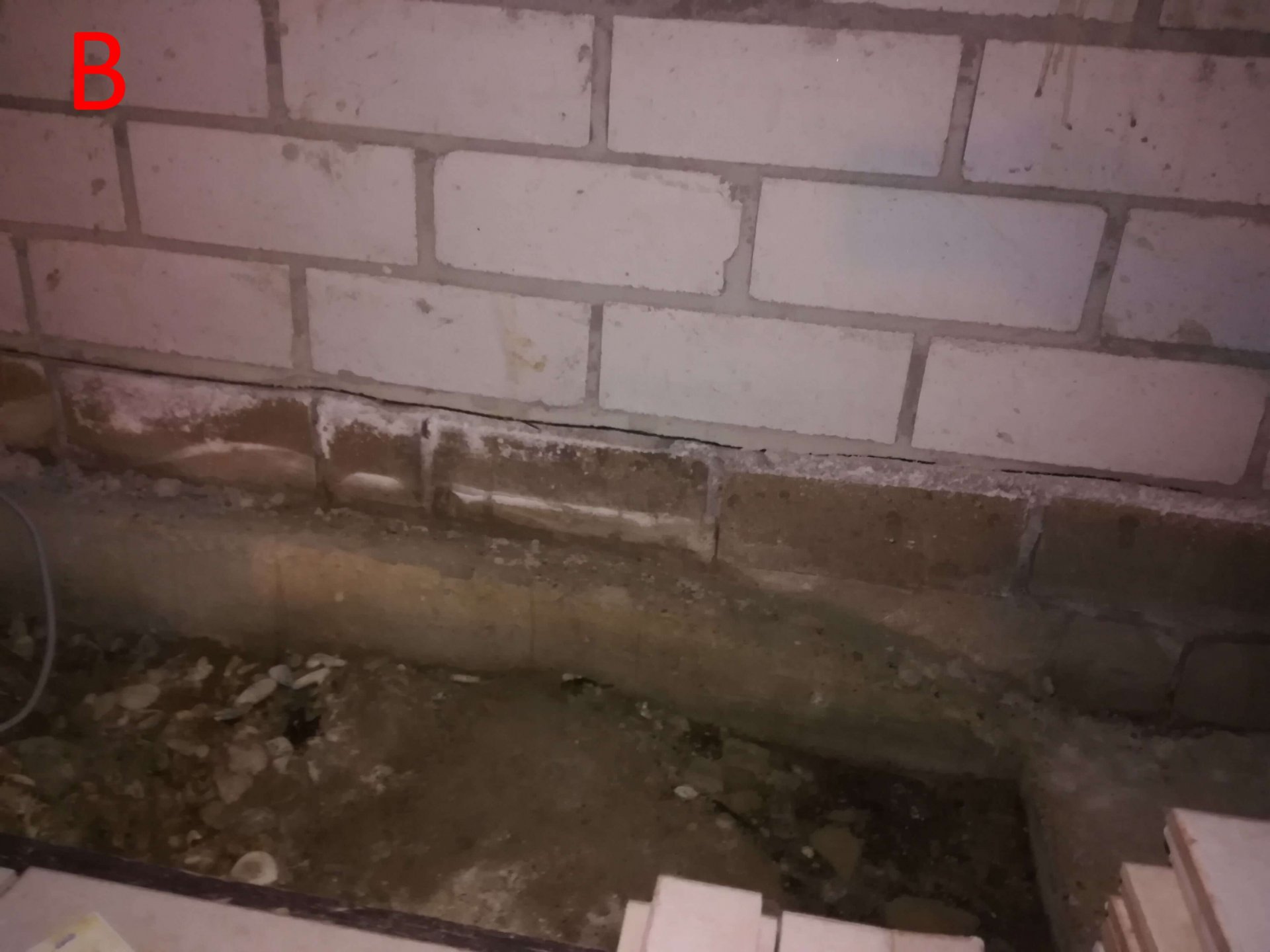

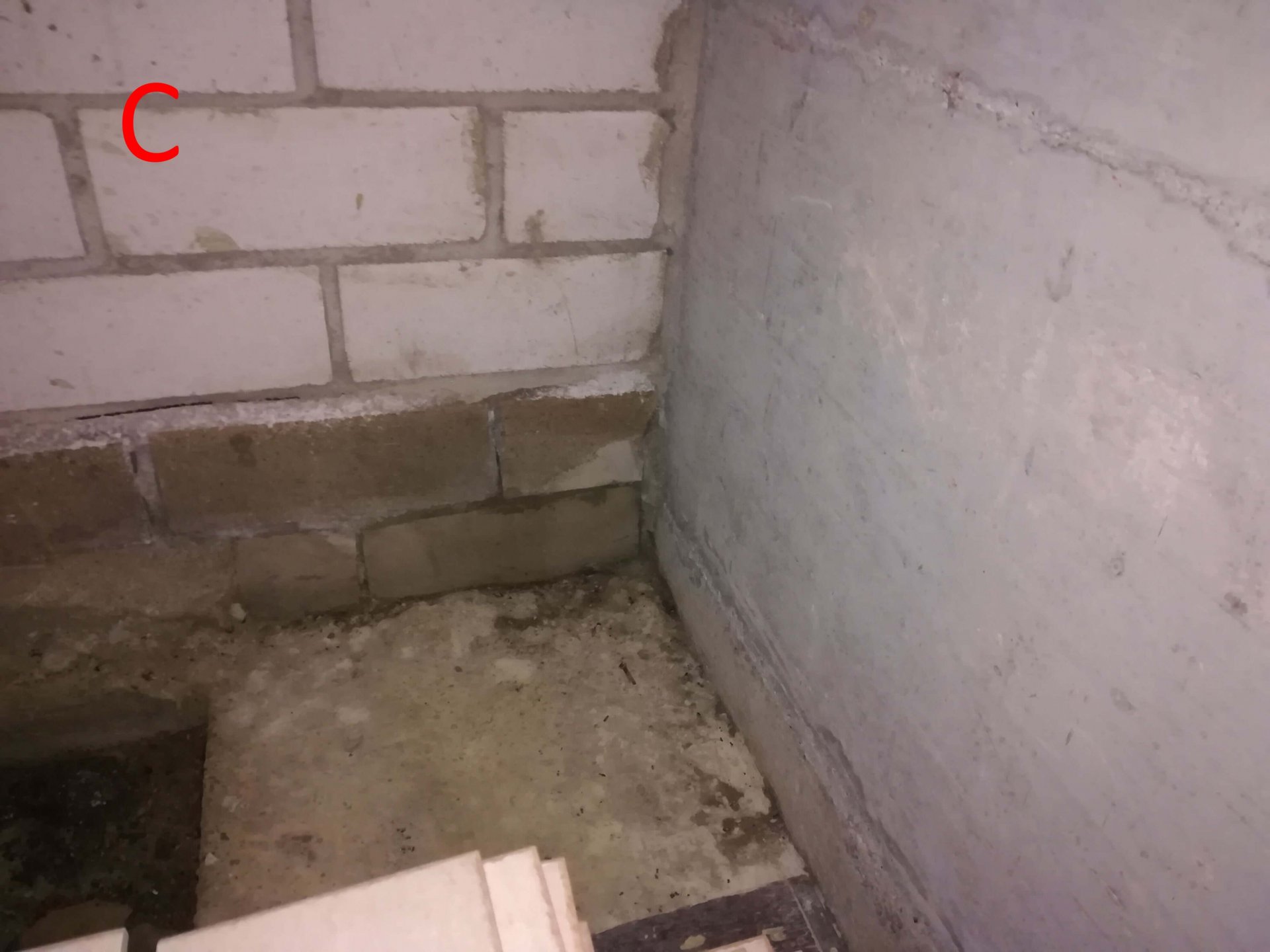

    Wand zwischen Kriechkeller und Kellerraum. Links sichtbar die Trennwand im Kriechkeller und rechts die Trennwand im Kellerraum.
    Trennwand im Kriechkeller. Untere Steinreiche mit Feuchtigkeit. Die Horizontalsperre ist erkennbar (schwarzer "Strich").
    Wasserstand 2 Tage nach Regen im Kriechkeller. Finger steht am Erdboden an.

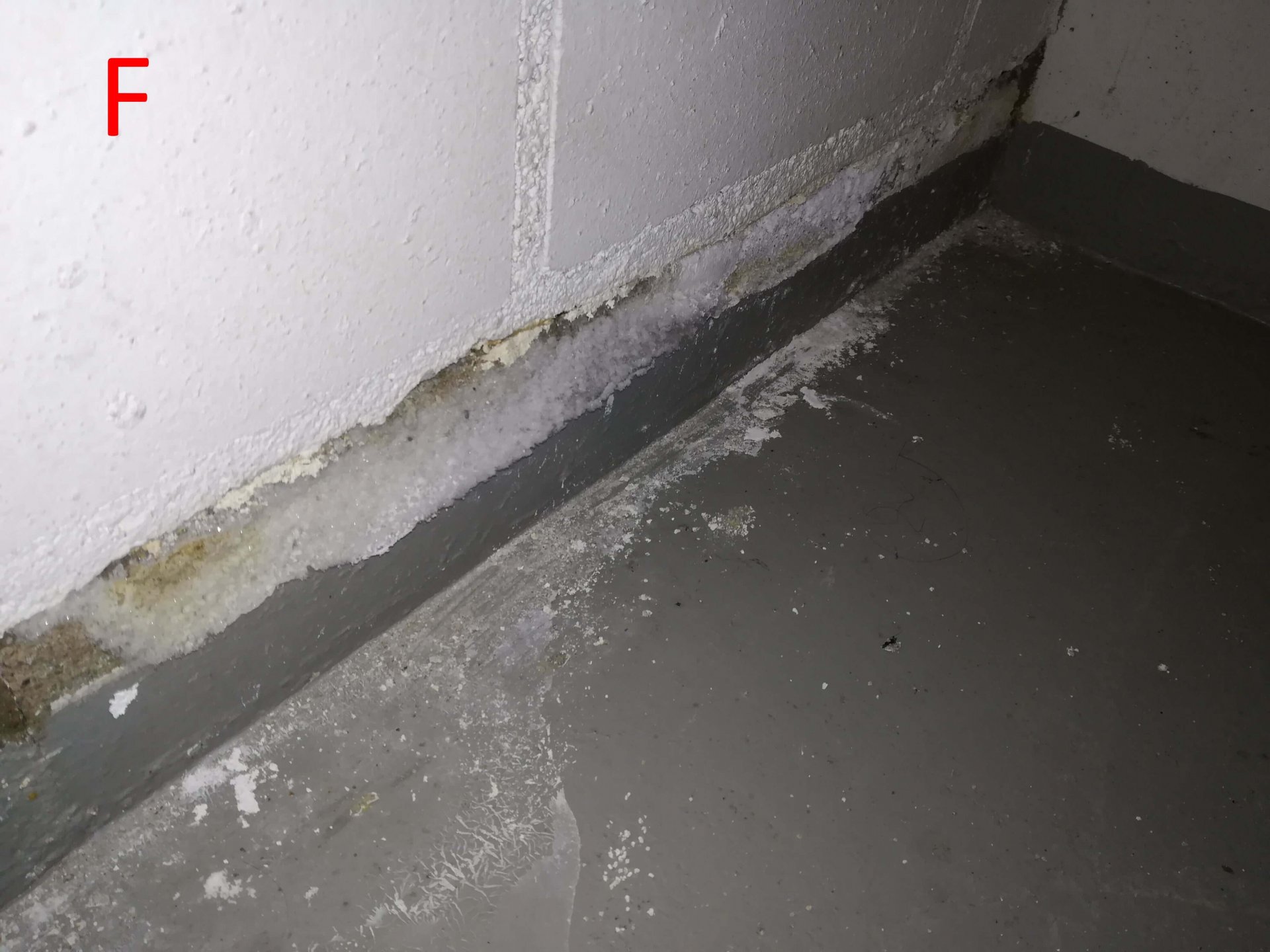

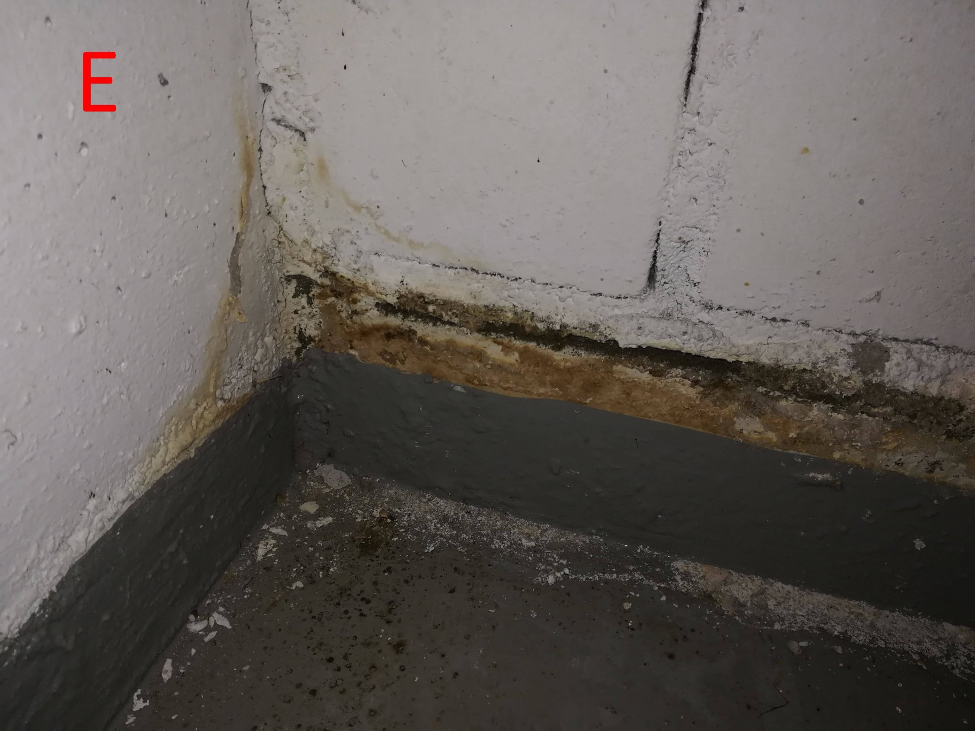

    Ecke Kellerraum Richtung Kriechkeller. Links Beton, rechts Trennwand.
    Feuchteschäden nur in der untersten Steinreihe.
    Ecke Kellerraum Richtung Außenwand. Links Trennwand, rechts Beton.

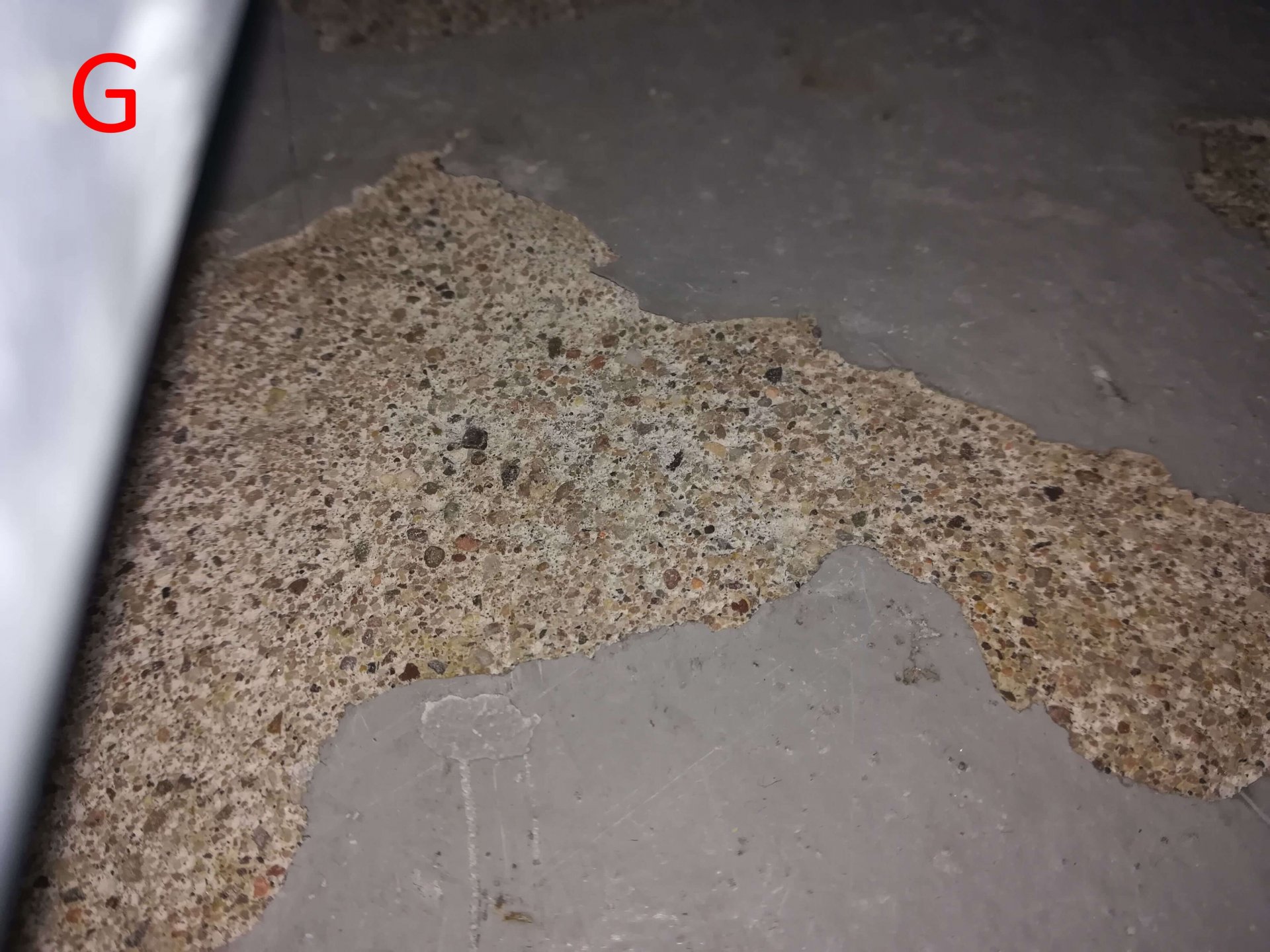

    Boden im Kellerraum mit abgeplatzer Beschichtung. Diese Stelle war z.B. feucht. Ähnliche Stellen im Keller aber wiederrum nicht. Daher Vermutung, dass diese nur von oben feucht wurden.

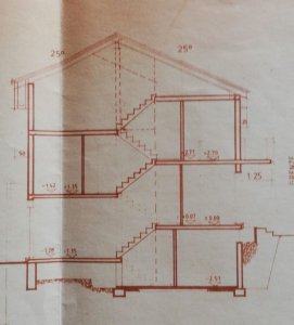

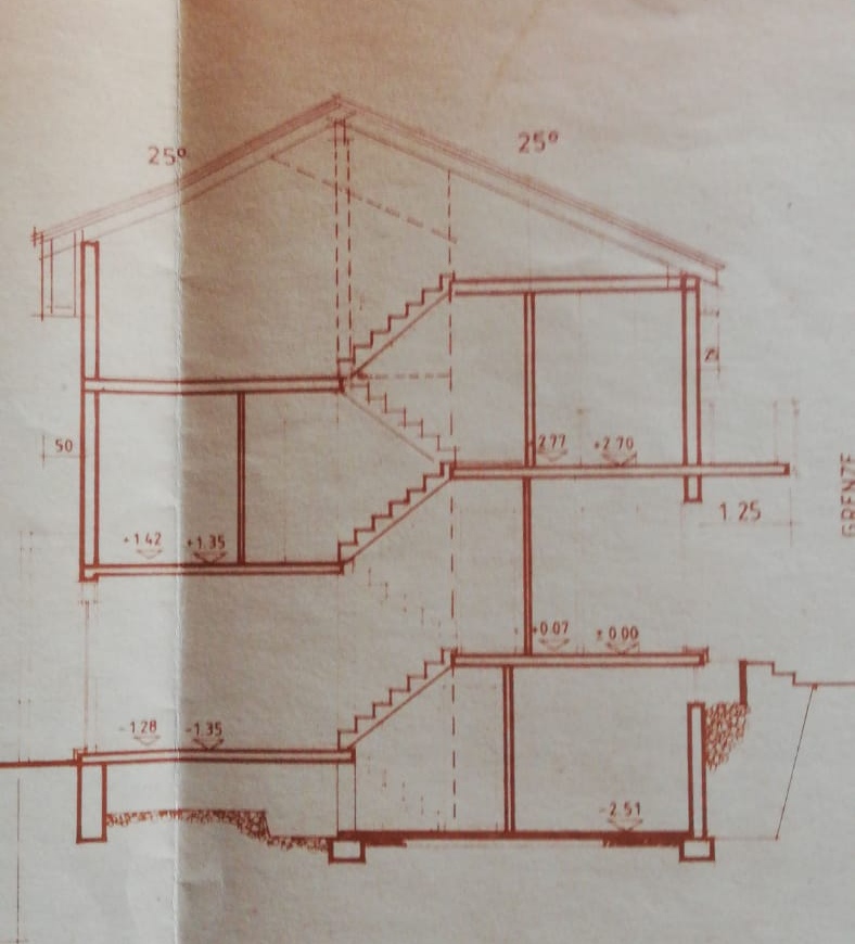

    Gibt es auch einen Querschnitt, an dem man erkennen kann, ob es außerhalb des Kriechkellers eine durchgehende Bodenplatte gibt?
    Dann wäre die Abdichtung nicht wirklich schwierig.

    Ich habe lediglich folgendes in meinen Unterlagen gefunden.
    Die Ansicht ist, bezogen auf Bild 1-3, von "rechts". Sprich der Querschnitt zeigt links den Kriechkeller und rechts rechts die Kellerräume. Eine Ansicht von "oben" habe ich leider (sodass auch die andere Seite der Bodenplatte sichtbar ist)

    Laut Zeichnung hast Du in dem Raum eine durchgehende Bodenplatte.
    Also deswegen:
    Betonplatte auf ca. 20 cm Breite anschleifen, so daß kein Anstrich und Zementleim mehr vorhanden ist.
    Eventuellen Putz oder Farbe an den 4 Wänden abschlagen bzw. abschleifen. Höhe ca. 50 cm.
    Hohlkehle ringsum anbringen.
    Fugen mit dem Hohlkehlenspachtel auffüllen, so daß eine halbwegs glatte Oberfläche entsteht.
    2 Lagen Dichtschlämme auf Wände und Hohlkehle und den angeschliffenen Betonboden aufbringen.
    Wenn mit Quast gearbeitet wird: 3 Lagen.

    Abplatzungen weil die BP feucht ist.

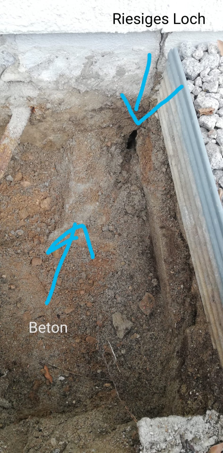

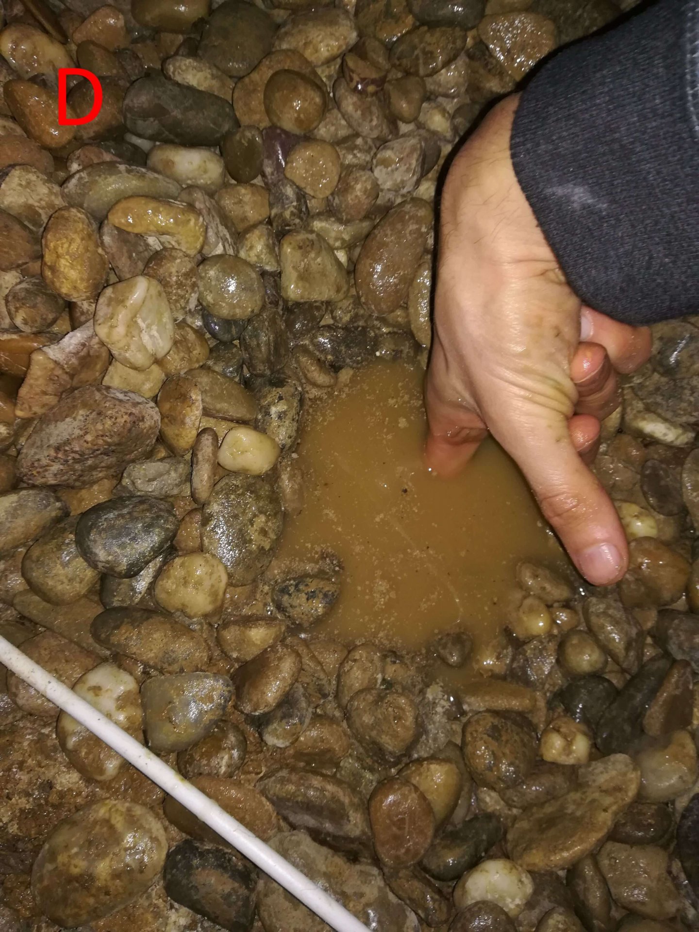

    Da wir mittlerweile am Sanieren sind und in diesem Atemzug auch den Keller auf 50cm Tiefe aufbuddeln müssen, hat die Terasse dran glauben müssen. Ich wäre also aktuell in der Lage, die Trennfuge soweit es geht abzudichten.
    Auf den ersten 50cm konnte folgendes vorgefunden werden:
    Wie es weiter unten aussieht, das müssen wir noch schauen. Aber an der Stelle kann bei ordentlich Regen zwischen den beiden Terassen (die vom Nachbar und meine nicht mehr existente) das Wasser schön auf dem Beton eine Rutschfahrt in die Trennfuge vornehmen :mauer
    Wie kann ich das am besten reparieren, sodass es auch zulässig ist? Einfach vermörteln und irgendeine Abdichtung drauf schmieren wird kaum funktionieren (Schallschutz, Haltbarkeit, ...), oder doch?
    Was würdet ihr mir raten? Eine Fachfirma kommen lassen wäre finanziell doch nochmal ein großen Loch im eh schon angespannten Sanierungsbudget.

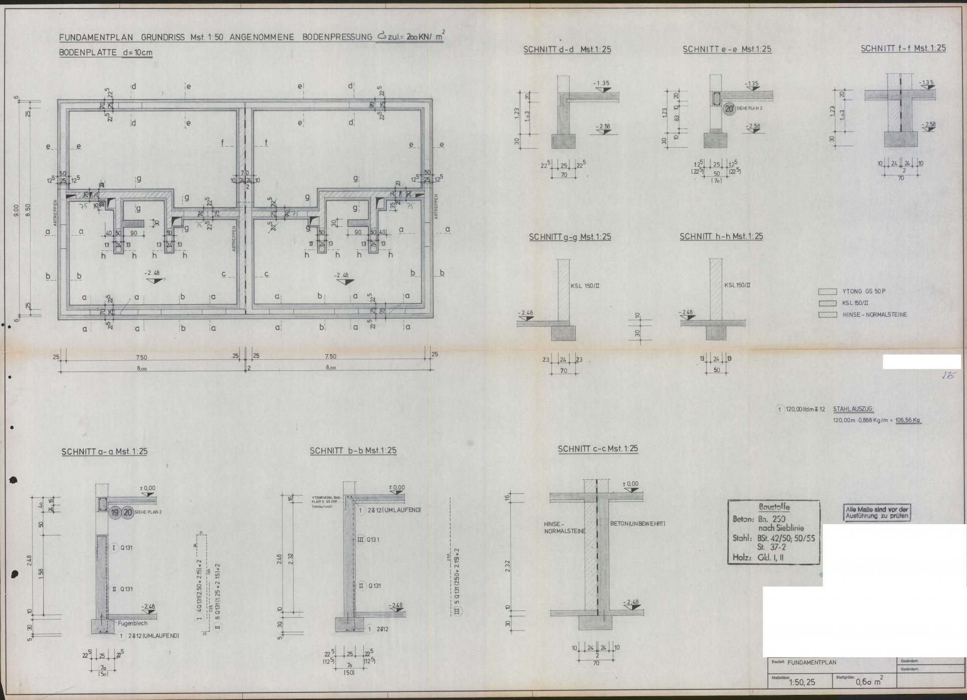

    Mittlerweile habe ich auch einen Fundamentplan, auf dem auch die Kellerwände drauf sind. Vielleicht hilft der zusätzlich.
