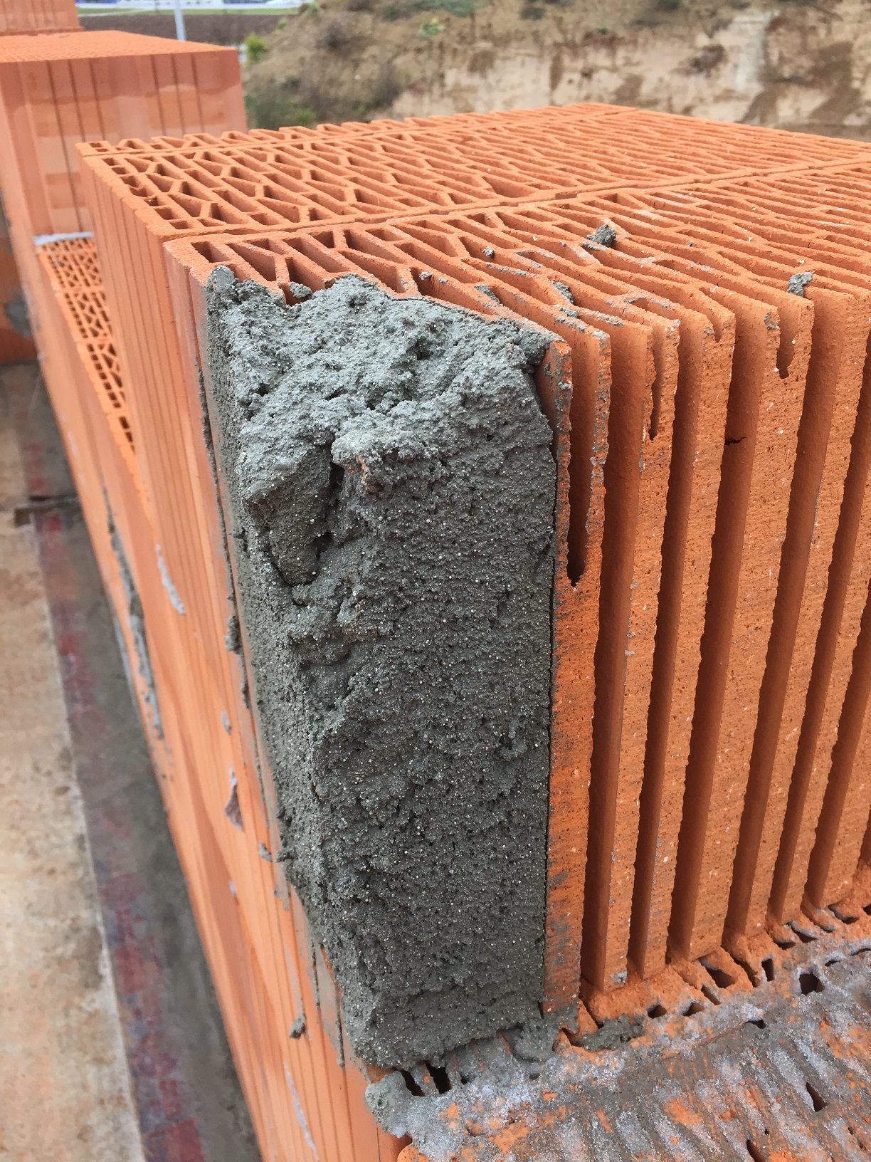

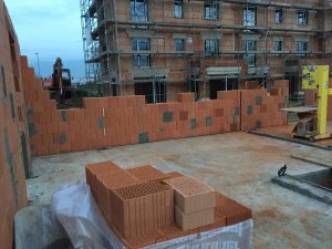

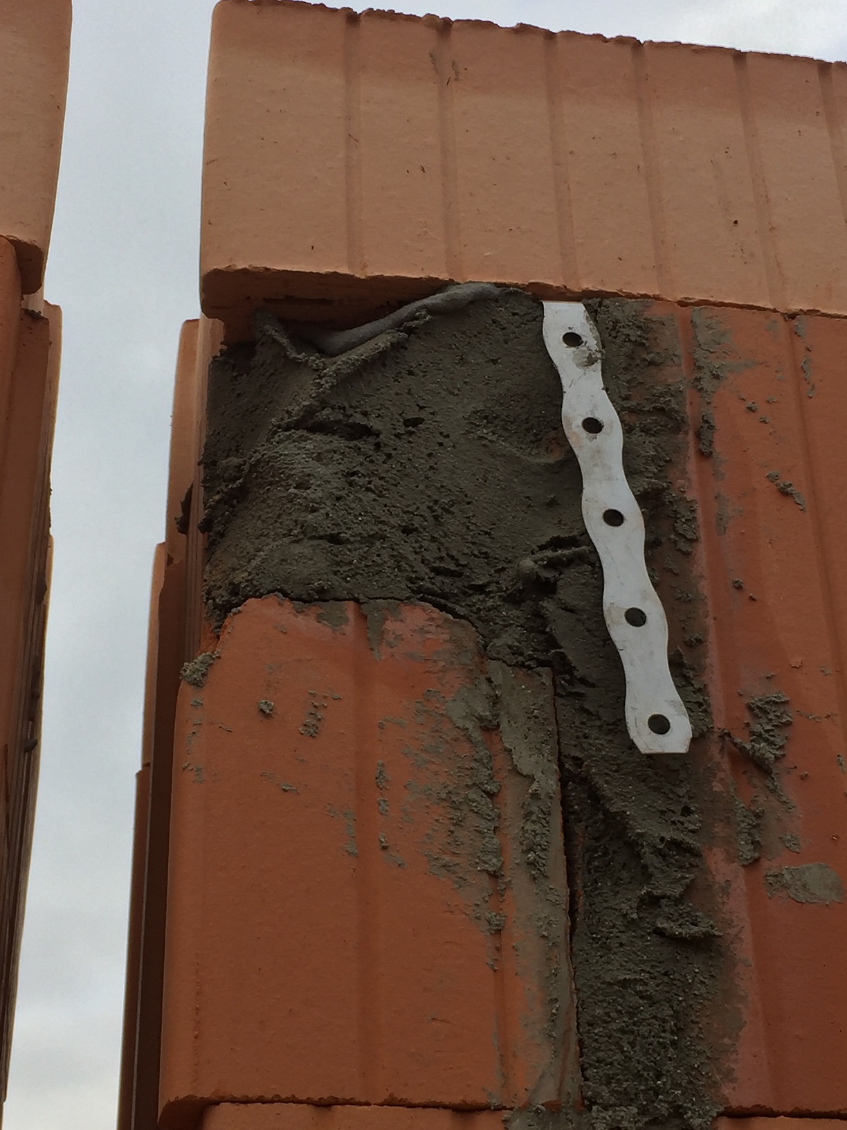

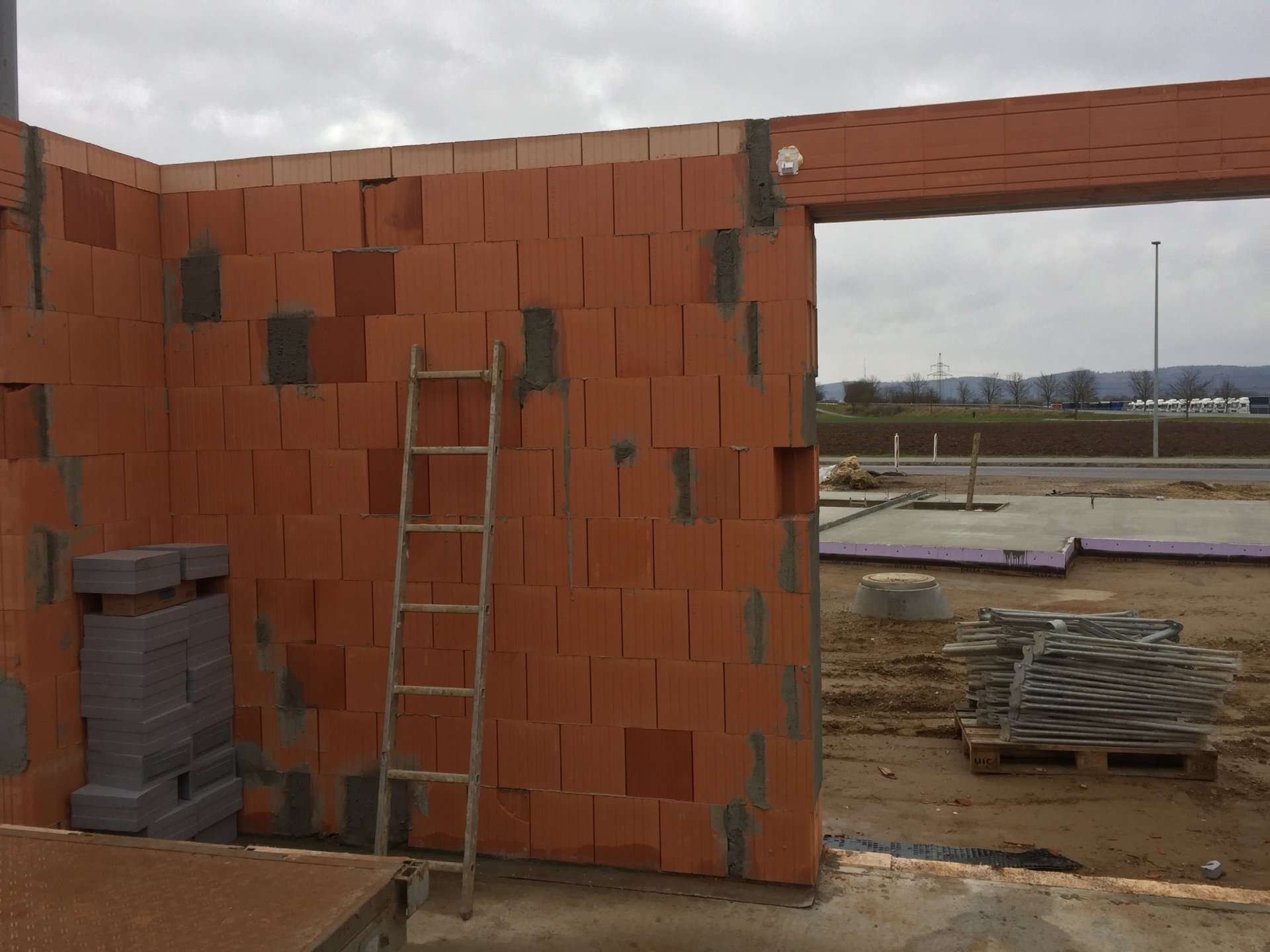

    Eine Doppelhaushälfte KFW55 Standard mit 36,5 cm Ziegeln. Bodenplatte und Keller war soweit alles ok, jetzt wurde mit dem Erdgeschoss angefangen und dabei hat wohl (laut Info die der Nachbar bekommen hat) ein Staplerfahrer die Palette beschädigt. Die beschädigten Ziegel wurden dann auch verbaut bis das bemerkt wurde.

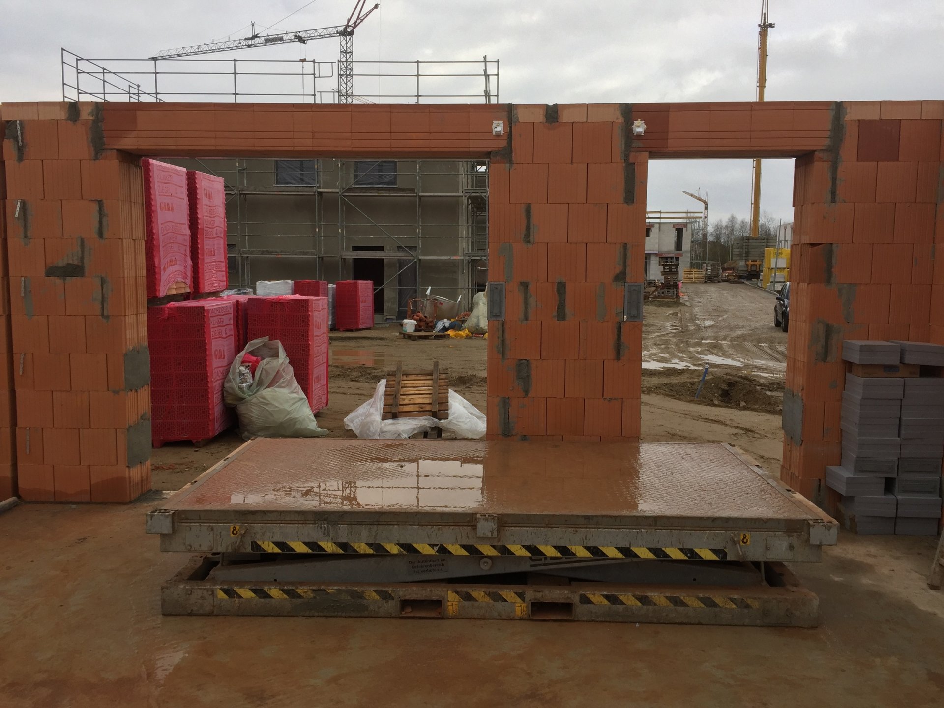

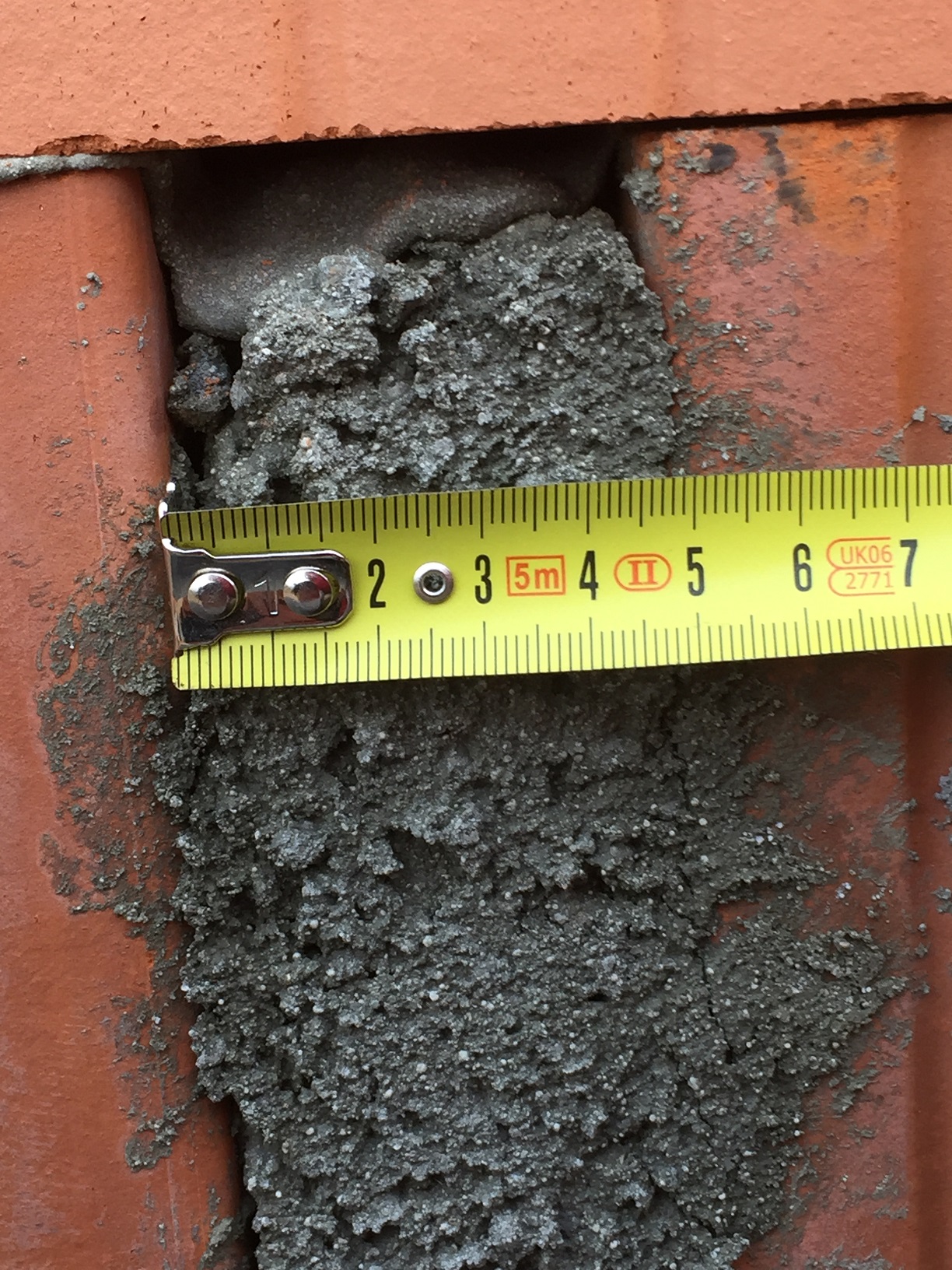

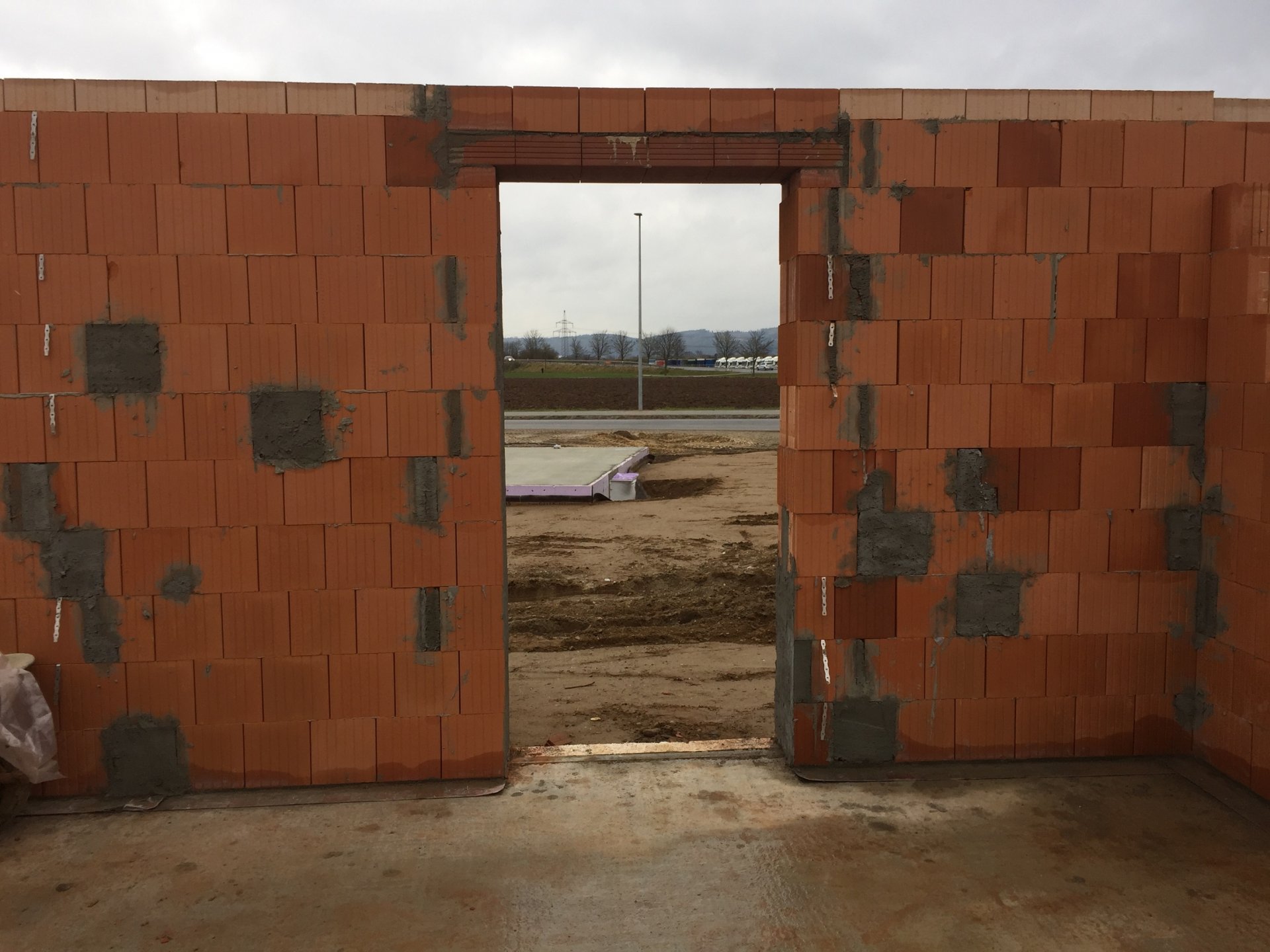

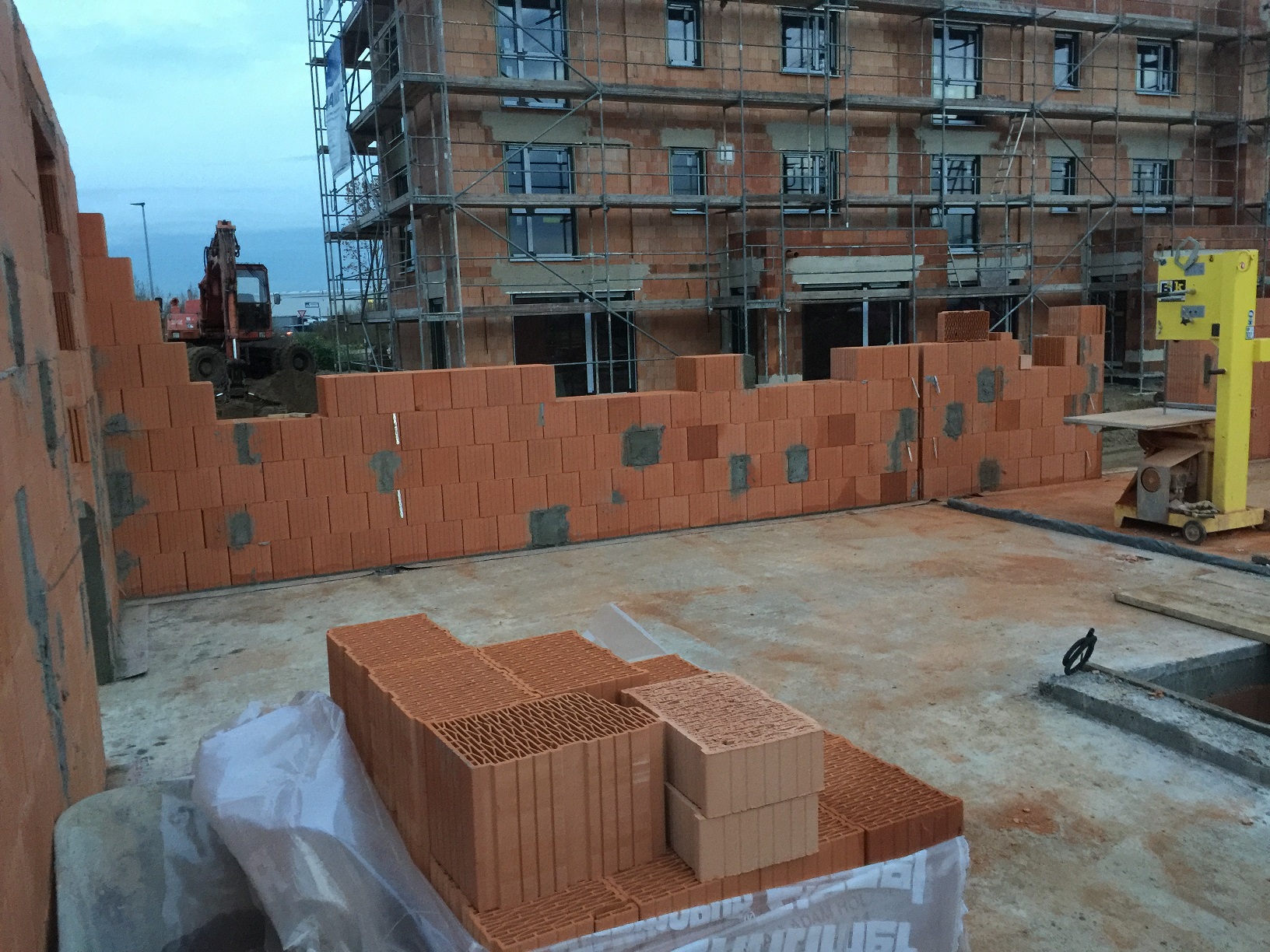

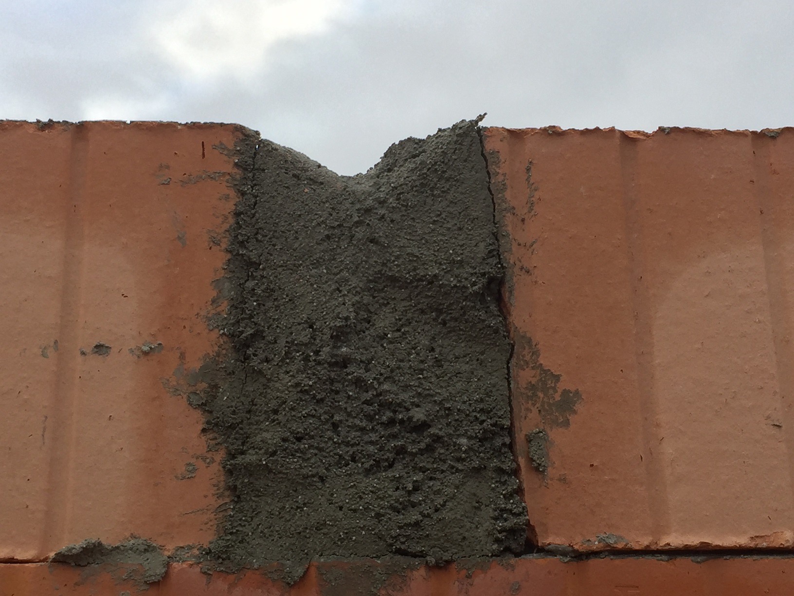

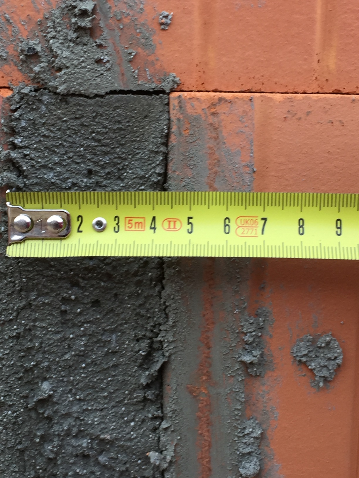

    Zusätzlich sind etliche Lücken/Stossfugen bis teils 5 cm Grösse die nur mit Planmörtel verspachtelt wurden.
    Laut DIN 1053-1 9.2 sollten die nur 10 mm (bzw bis 20 mm kein Problem) sein.
    Zusätzlich haben sie noch vergessen an einer Wand
    Ich würde gerne wissen was ihr dazu meint: Noch im Rahmen oder schon Pfusch? 1.jpg 2.jpg 3.jpg 4.jpg 5.jpg 6.jpg Ansicht 1.jpg Ansicht 2.jpg Ansicht 3.jpg

    5 cm mit Mörtel auszufüllen ist Pfusch. Nur wenn sowieso eine Außendämmung aufgebracht würde, wäre das ohne Folgen. Pfusch ist es trotzdem. Für diese Lücken gibt es schon lange Steinsägen mit denen man solche Lücken vermeiden oder ausfüllen kann.
    Es kann auch ein Planungsfehler sein, wenn an einem Pfeiler solche Lücken auftreten. Trotzdem darf das nicht vermörtelt werden. Steinsäge!!
