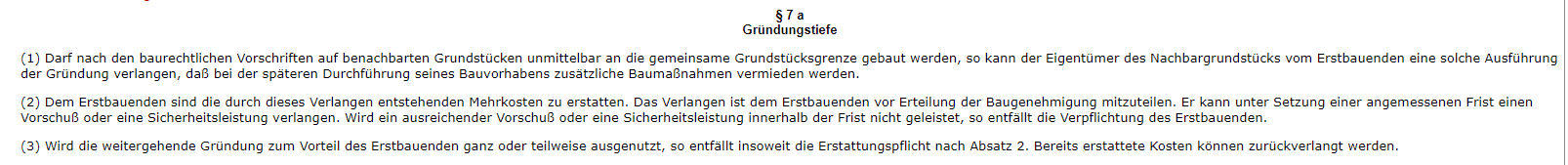

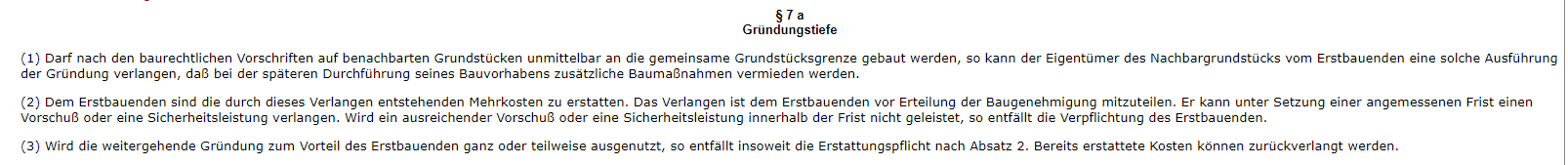

    Ich habe folgendes aus dem Nachbarrechtsgesetz in BW rausgefunden:
    Ich sollte also schnellstmöglich unsere Gründungstiefe herausfinden und das dem Nachbarn mitteilen, bevor der Bauantrag genehmigt wurde.
