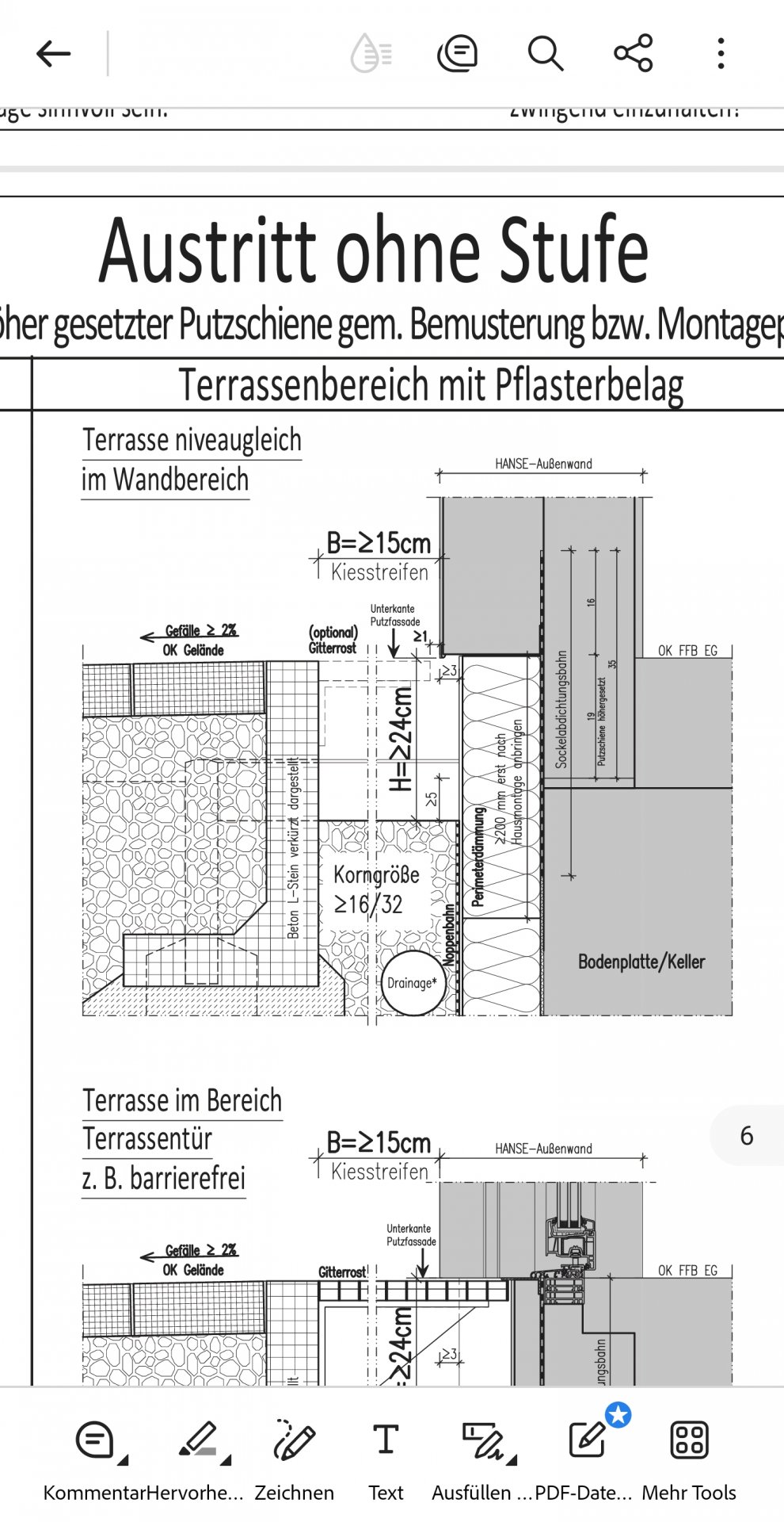

    Die Fassade ist (lt. Haushersteller) rundum abgedichtet, trotzdem gibts hier spezielle Sockeldetails, siehe Anhang, wie man den Anschluss an die Fassade ausführen darf. Stichwort ist wohl: Hinterlüftung der Fassade.
    Daran muss sich (lt. Haushersteller) auch der anbauende Nachbar halten, weil er "durch seine Geländegestaltung nicht in unser Eigentum eingreifen" darf.
    Den Erker können wir jetzt natürlich nicht mehr zurückbauen und um 15cm einkürzen, sodass die Hinterlüftung mittels Gitter/Kies auf unserem Grundstück wäre...

    Ich bin jetzt mal frech, aber wo steht bei Deiner Zeichnung die Grundstücksgrenze?
    Und wo steht, dass Du Deinem Nachbarn vorschreiben darfst, wie er zu bauen hat? Das ist noch mal wo genau in der Bauordnung o.ä. geregelt?
    Wenn er bis zur Grenze bauen darf, dann darf er es. Wenn Du das "falsche" Haus mit der falschen Mauer stehen hast, ist das nicht das Problem des Nachbarn.

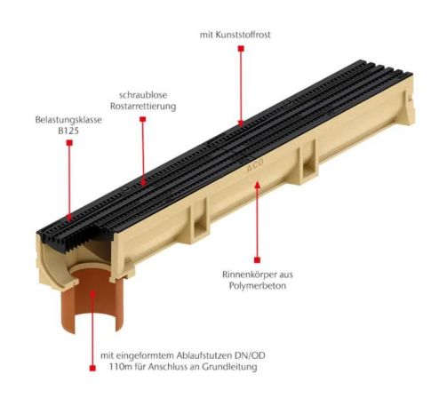

    Borde und einen tiefer liegenden Kiesstreifen würde ich mir als Nachbar auch nicht für meine Terrasse vorschreiben lassen!
    Warum nicht einfach als Terrassenrand eine tiefe Entwässerungsrinne entlang der nachbarlichen Fassade einbauen?
    und hinten im Garten einen Anschluss ein eine Rigole
