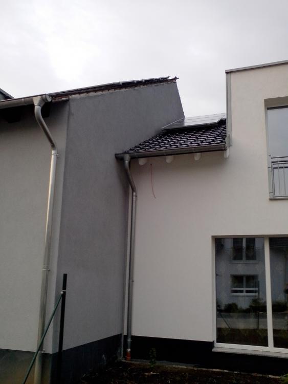

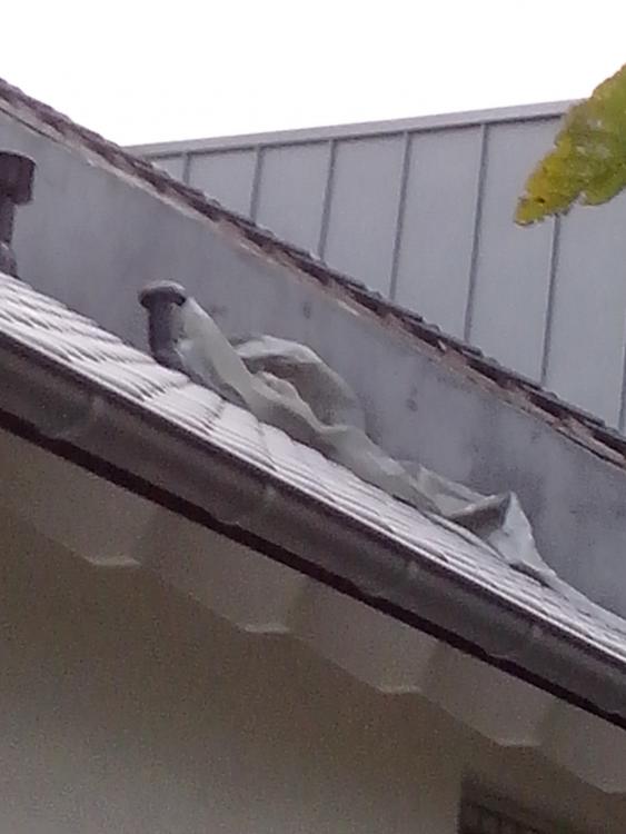

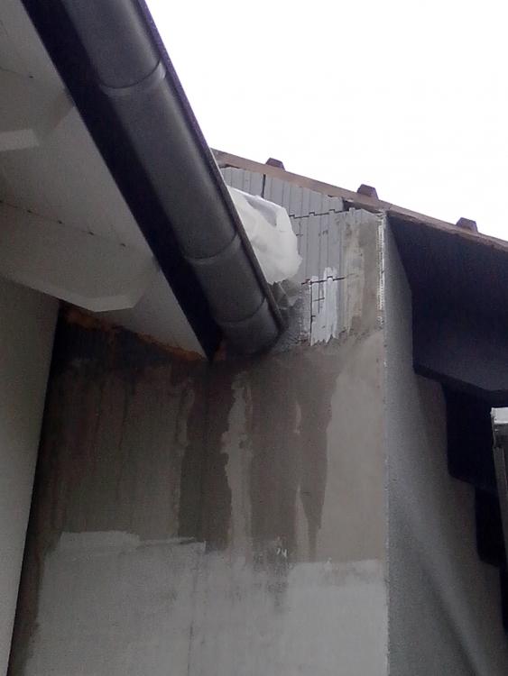

    Guten Abend,
    mein Nachbar hat sein Haus mit höherem Dach an unseres gebaut (vgl. Bilder; das Zweite zeigt die Rückseite, auf der behelfsmäßig eine Plane abgelegt ist).
    Jetzt meinte sein Dachdecker, ich sollte den Dachanschluss (aktuell sind nur die Ziegel aufgelegt; zumindest auf der Vorderseite wie in Bild 1 zu sehen) in Auftrag geben. Müsste nicht eigentlich der Nachbar die Kosten tragen, da er als zweiter gebaut hat?
    Vielen Dank und Grüße
    Udo

    hier ist anscheinend noch mehr daneben - wie schliessen die tiefer liegenden dachsteine an die aufgehende wand an - abdichtung?
    gibt es dazu keine regelung im vertrag? oder hat eder für sich eigenständig gebaut? ansonsten anwalt konsultieren!

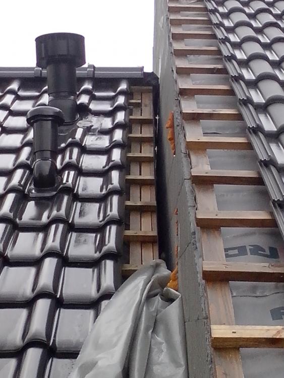

    Zw. den Häusern sind 7 cm Abstand.
    Die Dachsteine liegen direkt an der Wand an.

    Die Abdichtung soll doch in Auftrag gegeben werden. Hattest du vorher Ortgangssteine, oder wie sah der Abschluss aus?

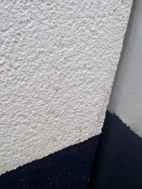

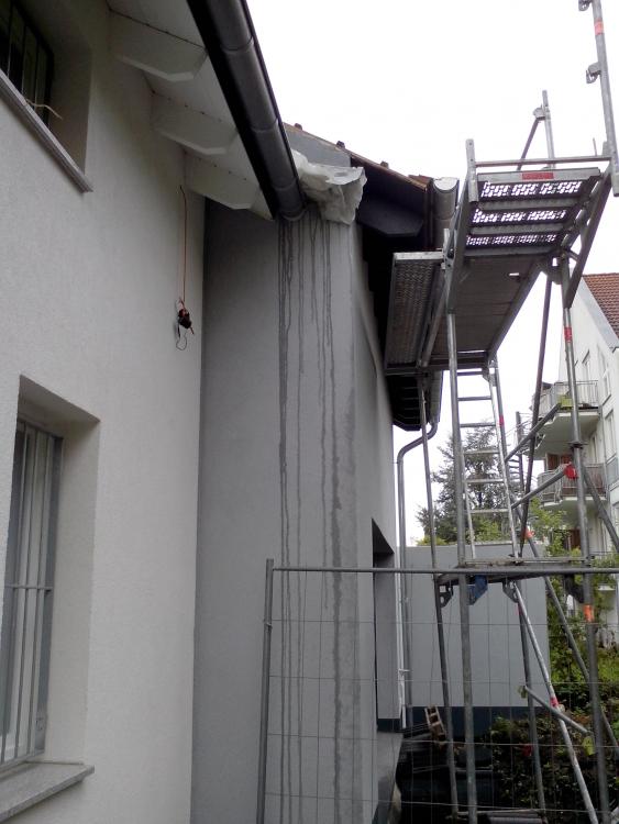

    Hier die Rückseite vor dem Verputzen des Nachbargebäudes.
    Bei Regen sieht es nach dem Verputzen nicht sehr schön aus.

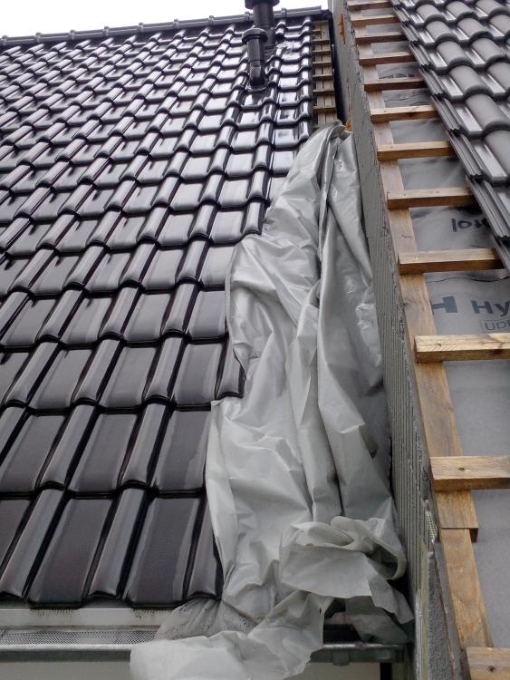

    Ich hatte die Ziegel, die jetzt draufliegen, das sind die Standardziegel.
    Also muss ich mir jetzt einen Dachdecker suchen, oder das bei dem Nachbardachdecker in Auftrag geben (der hat schon ein paar Ziegel kaputt gemacht, und auch sonst ist er kein großer Sympatieträger).
    @Herrn Aib: Eine Abdichtung gibt es nicht, mein Nachbar meinte durch die 7 cm würde das alles problemlos nach unten laufen...

    Das das normale Ziegel sind, ist mir klar. Ich fragte ob Ortgangssteine verbaut wurden oder der Ortgang lediglich mit Blechen verdeckt wurde?
    Abdichtungstechnisch gibt es viele Möglichkeiten. Tiefergelegte Zinkkantung, Wakaflex + Kappleiste+ Silkonfuge, Zinkblei etc..

    @Kalle88: Es wurden keine Ortgangsteine verbaut und auch keine Bleche genutzt.
    @Herrn Aib: Der Nachbar hat eigenständig gebaut.

    Also ist die Konstruktion einfach offen geblieben? Ahja...
    Na, wenn keiner von beiden am anderen Dach rumgepfuscht hat, dann ist die Sache doch klar - so lassen .... Oder sich mit Nachbar die Kosten teilen, weil es irgendwo beide Bauobjekte schützt...

    ... und da richtet das wasser erst richtig schaden an - oder glaubst du, dass dort alles dicht ist?
    der schaden kann auf beiden seiten entstehen!

    @Ralf: Ich glaube nicht, dass das richtig dicht ist.
    @Kalle: "so lassen", ist das in Deinen Augen eine Option, oder war das ein Spass?!
    @mastehr: Bei uns ist so einiges möglich. Ich weiß nicht ob es zulässig ist, aber so wurde es gebaut, trotz der "handtuchgroßen" Grundstücke...

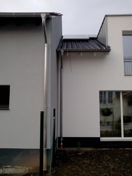

    Hier noch ein paar Bilder zum Thema Abstände...
    So sieht es jetzt aus...

    Das war die pure Ironie, weil ich nicht begreifen kann wie man so bauen kann. Geschweige denn als Kunde das akzeptieren kann, das der Dachabschluss quasi nicht vorhanden ist und einfach die Flächenpfanne da liegt. Die dann höchstwahrscheinlich nicht mal geschraubt oder geklammert ist. Damit nicht ausreichend gegen Windsog geschützt ist. Dazu kommt noch, dass der Wind quasi ungehindert unter die Pfannen wehen kann. Naja darum geht es hier nicht und ich will keine Pferde scheu machen.
    Das Problem mit dem Abdichten sollte aber angegangen werden. Wie man das am besten löst soll der Dachdecker klären. Mein Vorschlag, sofern keine riesen Bäume in der Nähe ist ne tiefergelegte Zinkkantung. Die auf der Hauswand soweit hochgezogen wird, dass sie ebenfalls als Spritzschutz dient und das Mauerwerk vor Dreck auf den Pfannen bewahrt.
