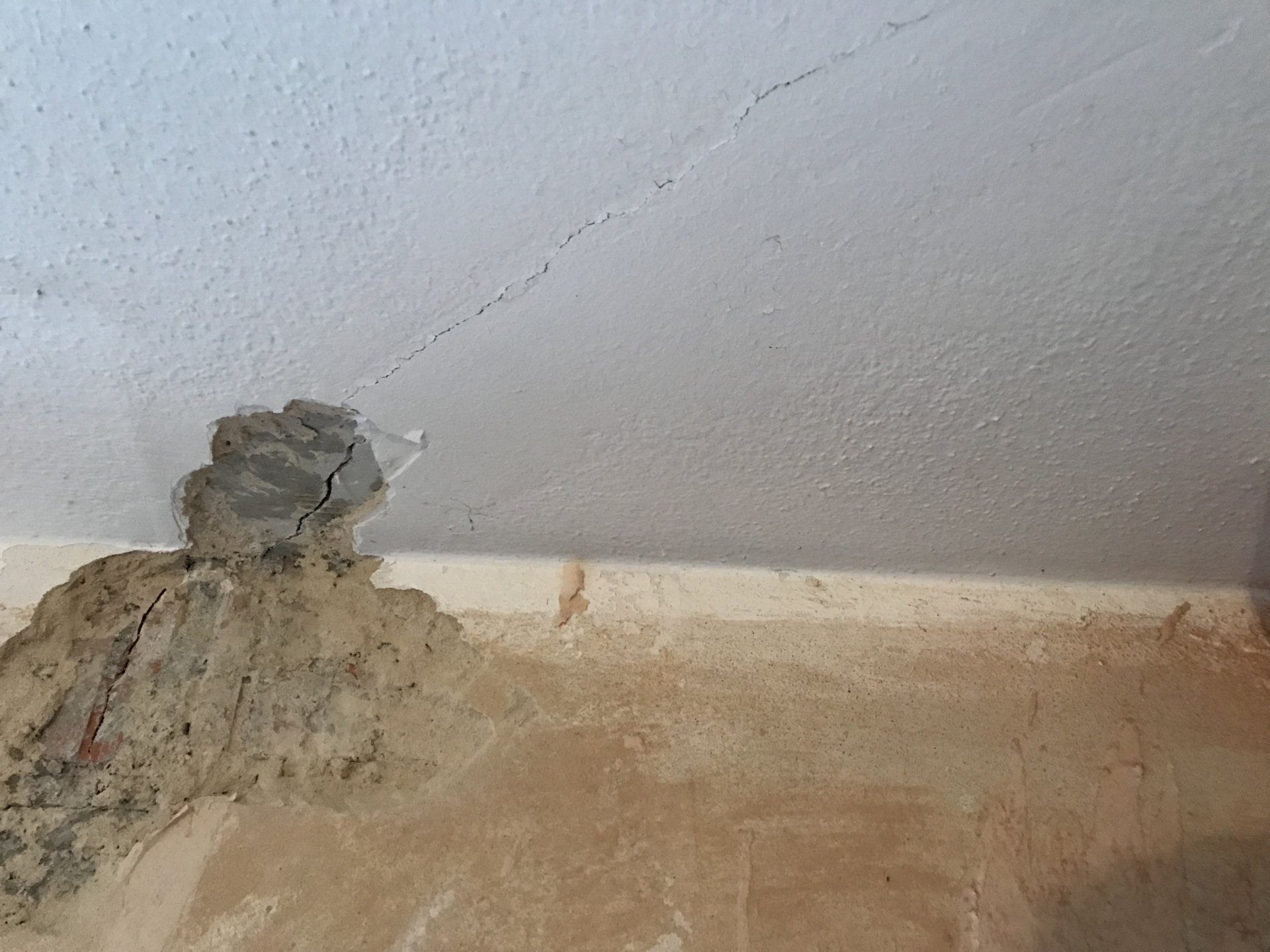

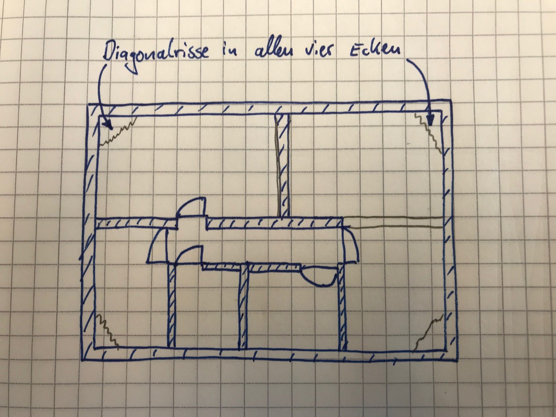

    Kennt ihr folgendes Phänomen:
    In unserem Haus aus 1967, massiv gebaut, Stahlbetondecke t = 15 cm, befinden sich in allen vier Ecken feine Diagonalrisse. Beim herausnehmen des Estrichs im EG, zeigen sich die Risse auch an der Oberfläche. Sprich die Risse könnten sogar "durchgehen". Anbei eine Skizze. Der Statiker meint das sind harmlose Risse die durch das Durchhängen der Decke entstehen/enstanden sind. Was meint ihr?

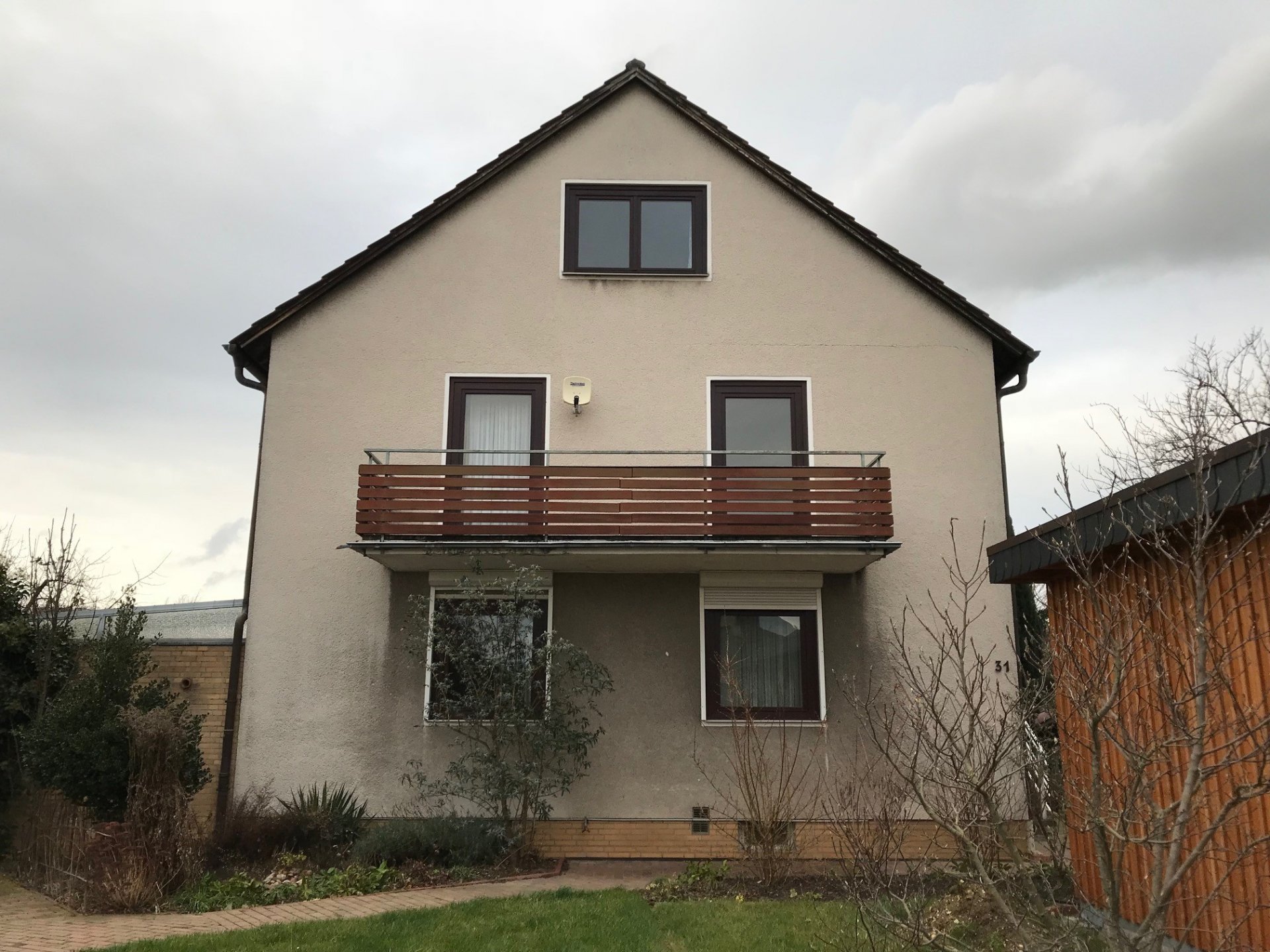

    An der Südseite im Putz der Fassade. Riss geht nicht durch. Befindet sich ca. auf Höhe unterhalb der nächsten Geschossdecke. Siehe Bild.
    Sonst ist weiter nichts zu sehen.

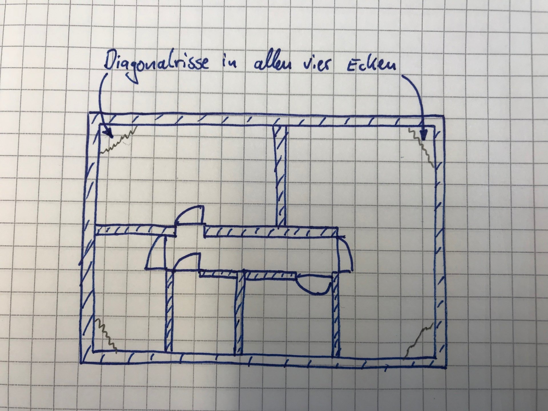

    Die Trennwand zwischen den zwei großen Räumen ist ein Sturz, der ca. 50 cm von der Deckenhöhe in den Raum ragt. Weiterhin befindet sich noch ein Metalträger (eingegossen in die Decke) zwischen Küche und dem einen großen Raum. Siehe folgendes Bild:

    so richtig ernsthafte Schäden seh ich nicht auf dem Fotos.
    Die Risse im DG Bereich sollten mal untersucht werden die haben möglicher weise
    mit der Bauweise des Dachstuhles zu Tun, sollte aber untersucht werden.
    mehr währe so nicht zu sagen, der Putzschaden sollte beigearbeitet werden da
    Feuchtigkeit eindringen könnte .

    Als Diagonale würde ich eine Linie bezeichnen, die durch den Mittelpunkt geht.
    Diese Risse entstehen durch das "Schüsseln" der Decke. Besonders wenn die Decke nur 15 cm stark ist, tritt dies auf. Heute kommt das nicht mehr so häufig vor, weil die Tragwerksplaner heute in der Ausbildung darauf hingewiesen werden, daß man dort eine sog. Drillbewehrung an der Oberseite der Decke einlegen muß.
    Nachteil der Drillbewehrung: Die oberste Geschoßdecke hebt sich heute in diesen Ecken von der Wand ab weil keine Auflast vorhanden ist. Eine entsprechende Verankerung wird noch nicht immer eingebaut.
    Dann entsteht dieser horizontale Riss, der durch die Wand und den Außenputz geht.
    Es hätte nichts geschadet, wenn der Tragwerksplaner das weiß. Mit "durchhängen" war er aber ganz dicht dran. Der Fachbegriff ist aber "Schüsseln".
