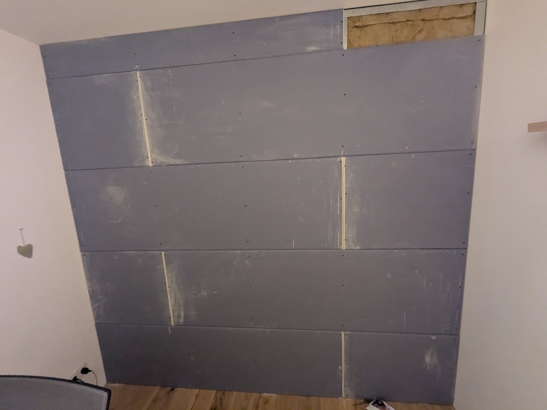

Diskutiere Diamant-Platten doppelt beplankt zusammenschrauben im Trockenbau Forum im Bereich Neubau; Hier ist ein Bild der ersten Lage.

    sieht doch gut aus, jetzt fang unten mit einer halben Platte an, Stoßversetzt zum vertikalen Plattenstoß,
    einmal wirst du aber Stoß auf Stoß schrauben müssen
