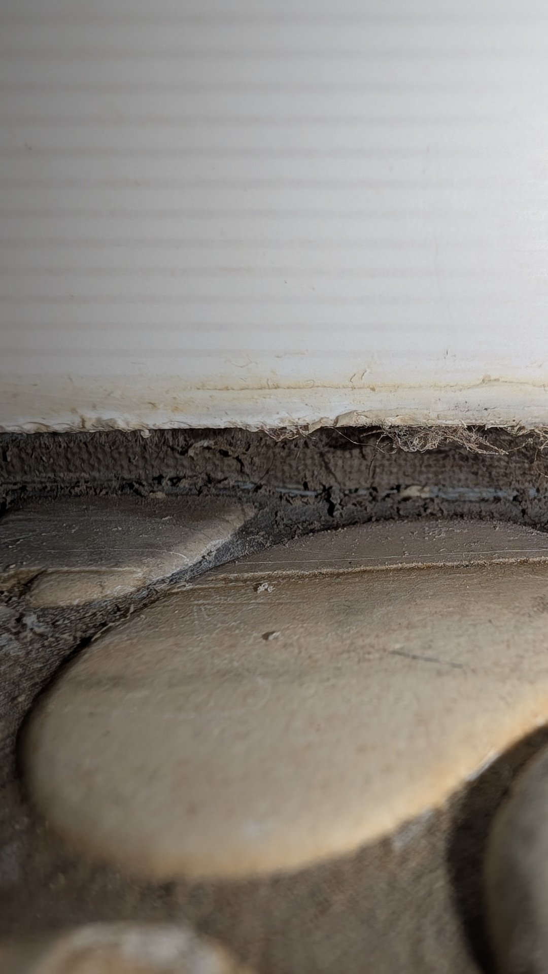

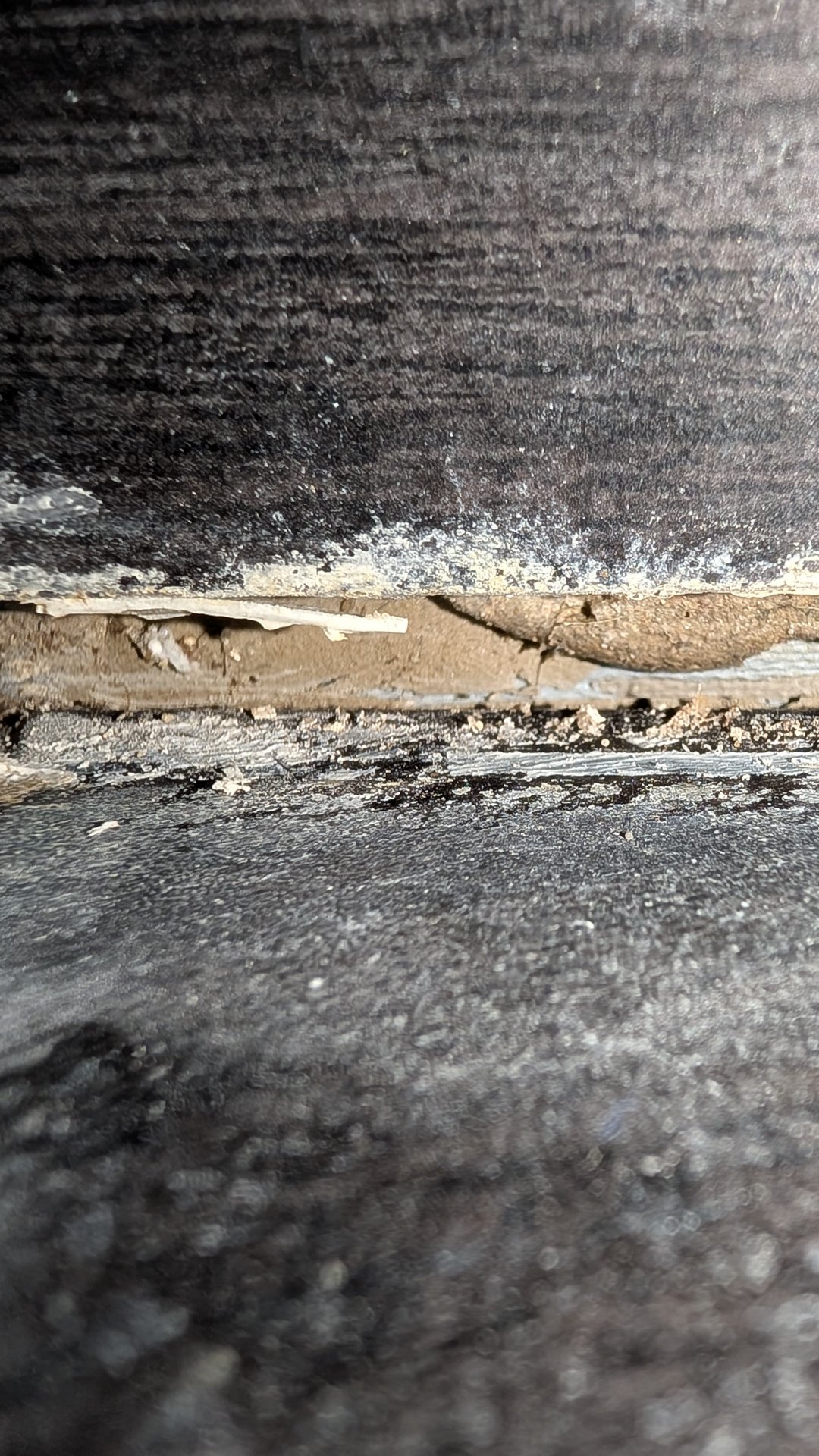

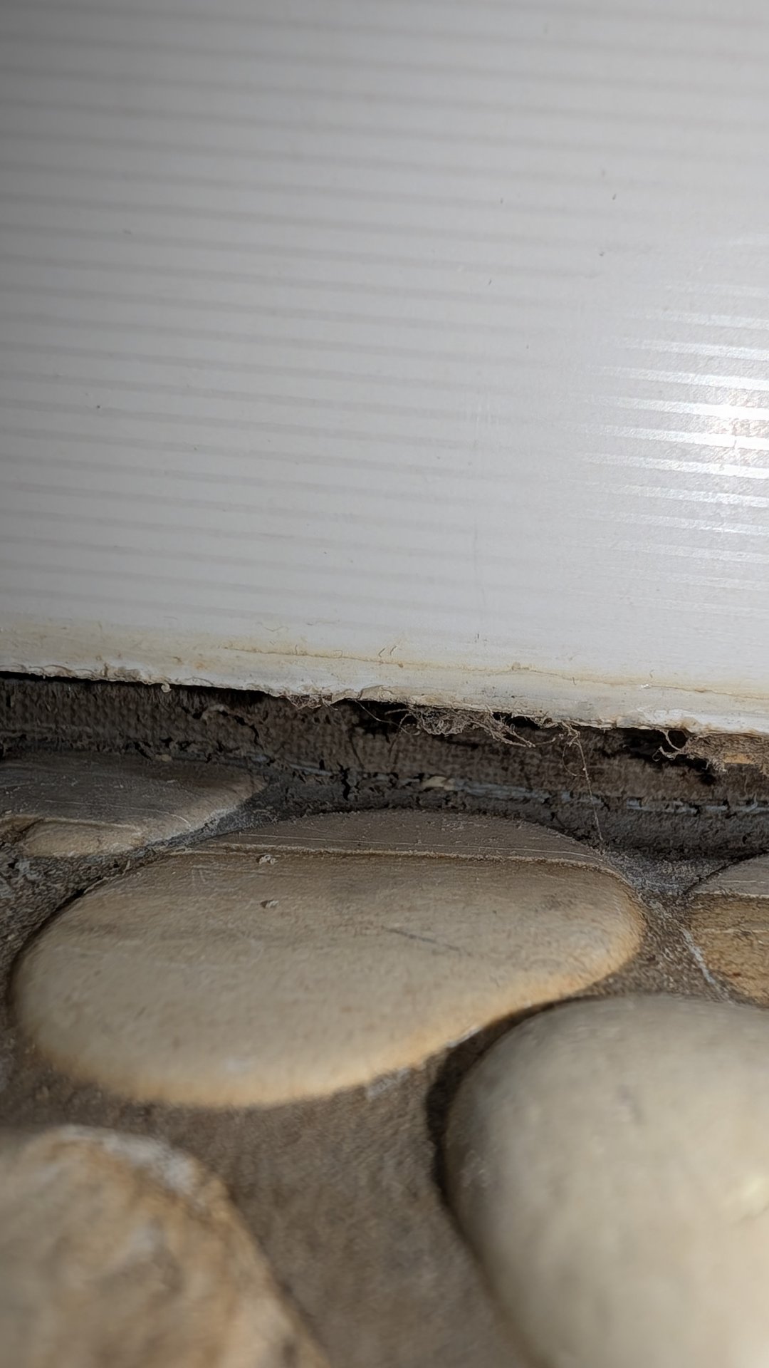

    ich habe eine bodentiefe Dusche mit Kieselstein-Bodenfliesen. Die Silikonfuge zwischen Boden- und Wandfliesen reißt seit längerem immer wieder ein, vermutlich weil die Fuge an manchen Stellen recht tief ist (Kieselsteine unterschiedlich hoch, Estrich hat sich ordentlich gesetzt) und möglicherweise am Grund haftet statt nur seitlich.

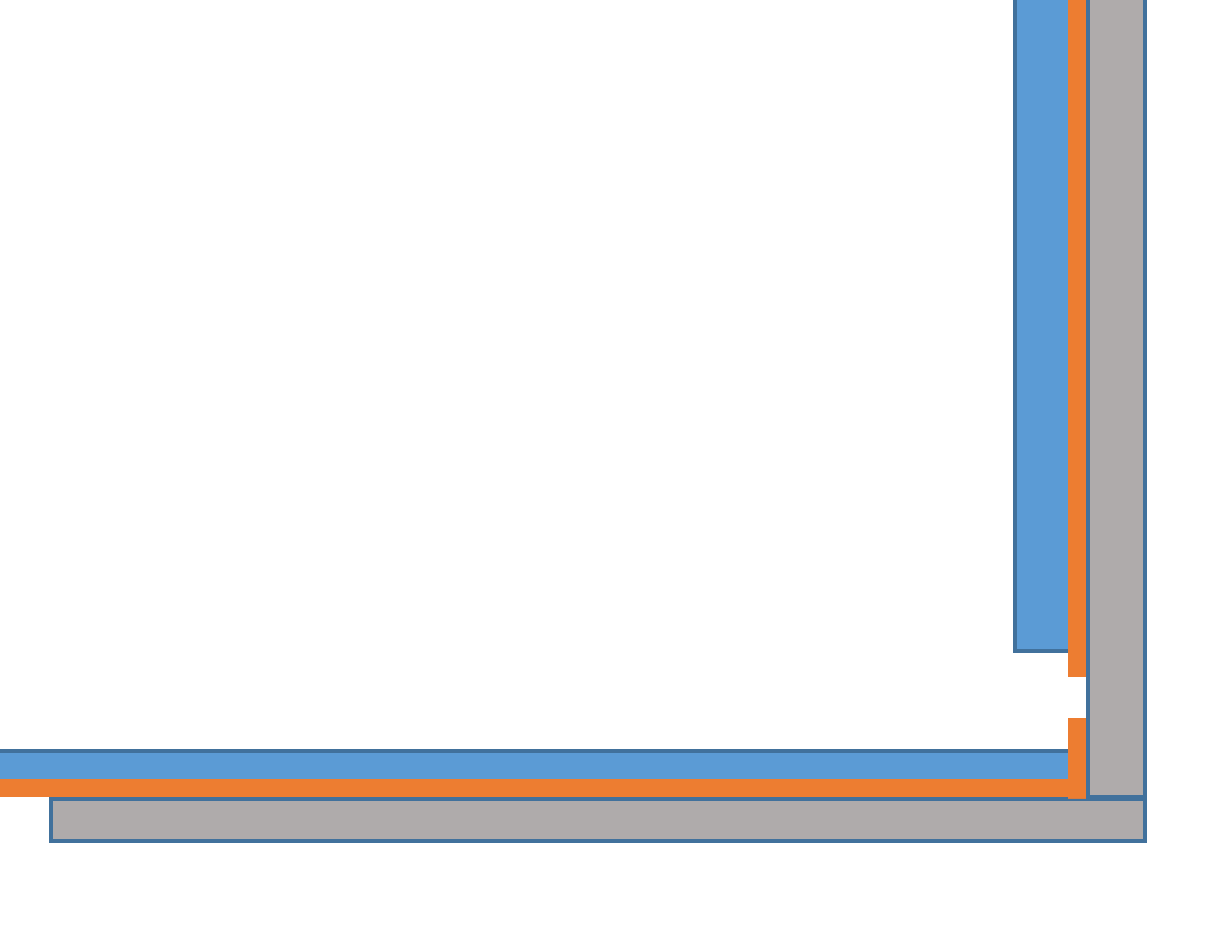

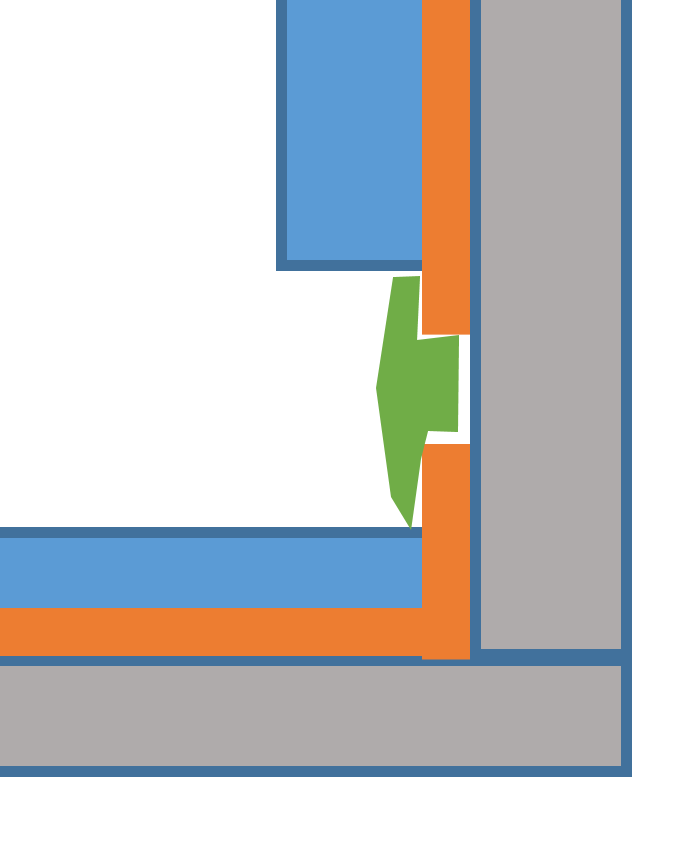

    Beim letzten Entfernen des alten Silikons habe ich die darunterliegende Dichtbahn (Textilbahn/Dichtmanschette an der Wand-Boden-Anschlussfuge) beschädigt. Das Problem ist leider großflächig – ein sauberer Rückbau würde bedeuten, den kompletten Duschboden rauszureißen. Ich frage mich, ob es Alternativen gibt.
    Gibt es eine realistische Möglichkeit, die Anschlussfuge mit einer Aufputz-Lösung (Flüssigfolie/Dichtschlämme mit Dichtbandeinlage, großzügig überlappend) so nachträglich abzudichten, dass sie die beschädigte Bahn darunter funktional ersetzt?
    Über Erfahrungswerte oder Produktempfehlungen (Systeme, die sich bei euch bewährt haben) wäre ich sehr dankbar.
