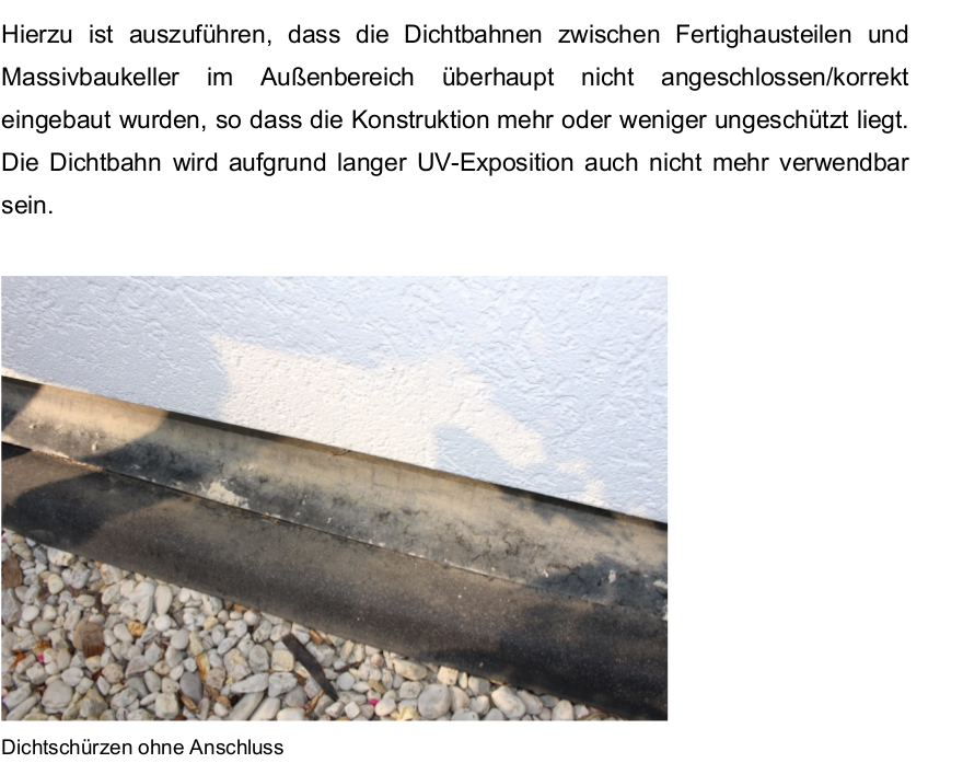

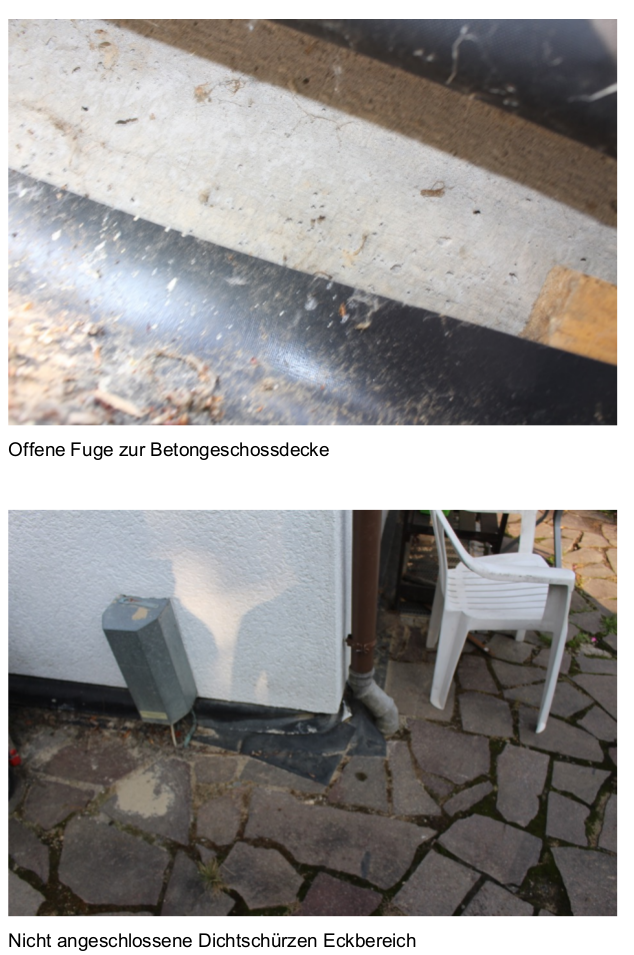

    ich hatte mich für den Kauf eines Fertighauses Bj. 93 interessiert und daher einen Bausachverständigen beauftragt das Haus zu prüfen.
    Fazit: Er rät vom Kauf ab, da zum einen der Keller sehr mangelhaft gebaut wurde, Wasser- und Elektroinstallation mangelhaft seien und die Dichtbahnen zwischen Fertighaus und Massiv-Keller seit 25 Jahren nicht angeschlossen sind.
    Ich werde wohl auf den BSV hören, trotzdem würde mich bei letzterem einfach mal interessieren wie so eine Dichtbahn denn angeschlossen wird? Wird sie mit Keller oder Fertighaus verbunden? Oder kommt sie dazwischen?
    Und wie schlimm ist sowas wirklich?
    Auszug aus dem Gutachten im Anhang :-)
    Danke für euer Fachwissen!
