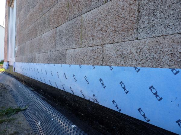

    Guten Abend,
    ich habe heute angefangen den Übergang von Bodenplatte zu Mauerwerk abzudichten. Aber irgendwie will das Dichtband nicht halten.
    Ich habe es so ausgeführt wie es der Hersteller beschreibt. Aber trotzdem hält das Band nicht in der 2K Dickbeschichtung. Muss man da etwas besonderes beachten ?
    MfG
    Alex

    @gunther1948 das Band soll mittels Dichtschlämme am Mauerwerk befestigt werden. Und da drüber dann der Sockelputz.
    @ H.PF ja genau das ist ein Bausatzhaus.
    Könnte mir trotzdem einer mit der befestigung helfen ?

  5. #5 RMartin, 01.10.2012
    RMartin
    RMartin
    16.09.2006
    2.445
    Dipl.-Ing
    Offenbach
    Das Band darf nicht mittels Dichtschlämme befestigt werden. Sondern muss in entspr. Bitumendickbeschichtung eingelegt werden (natürlich ins frische). Schau Dir das technische Merkblatt vom Hersteller an. Da stehts drin.

  7. #7 Alex2479, 01.10.2012
    Alex2479
    Alex2479
    26.01.2012
    34
    Arbeitsvorbereitung
    Dillenburg
    So das Band hält. Ich hatte gestern einfach zu wenig aufgetragen.
    Habe es heute nochmal mit einer dickeren Schicht probiert und es geht.
    MfG
    Alex

    Nur interessehalber. Wofür ist das Band?
  9. #9 Alex2479, 02.10.2012
    Alex2479
    Alex2479
    26.01.2012
    34
    Arbeitsvorbereitung
    Dillenburg
    Das Band dient als Abdichtung zwischen Bodenplatte und Mauerwerk.
