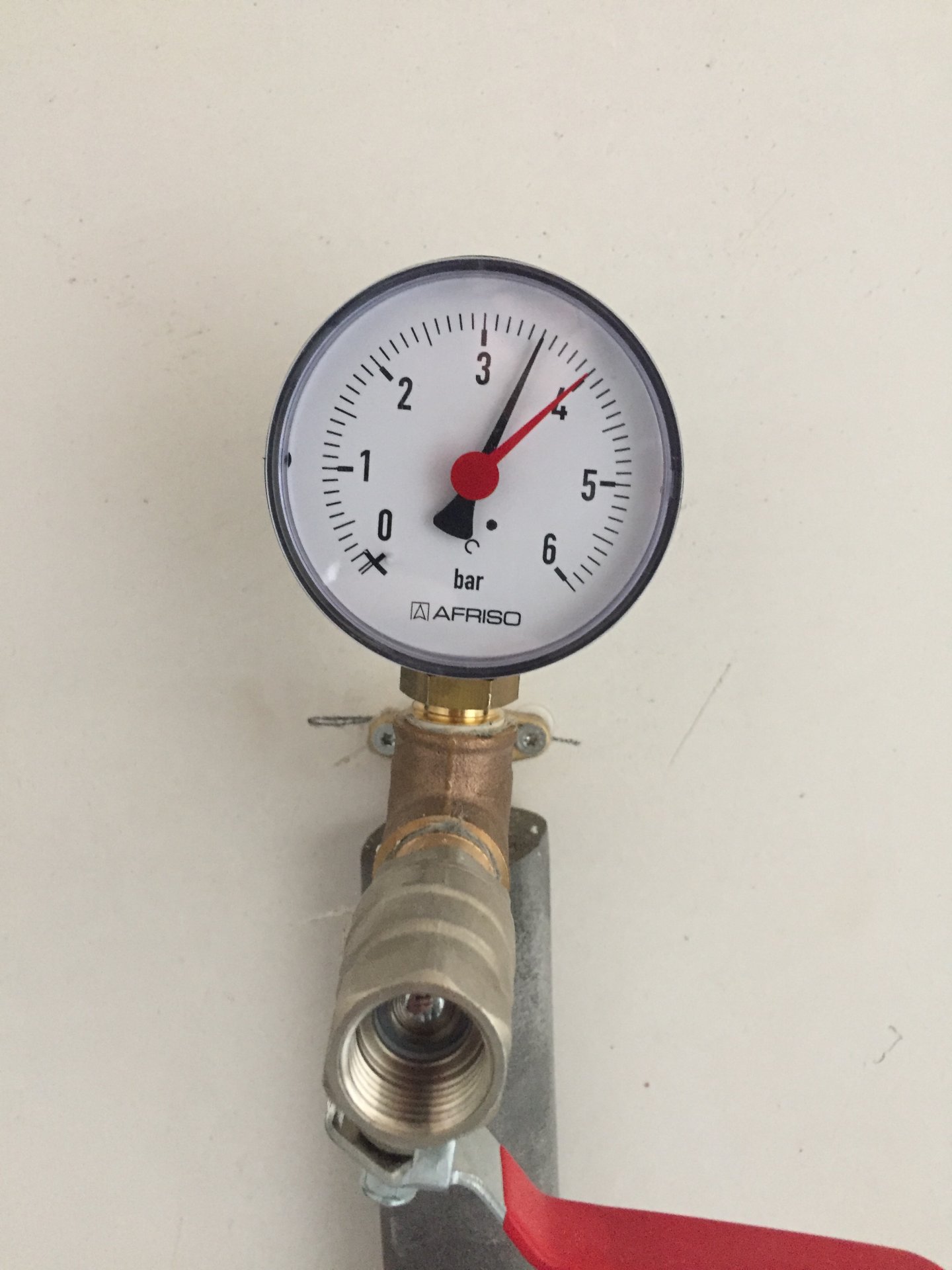

    Guten Tag zusammen,
    Bei uns wurden nach der Wasserrohinstallation die Leitungen mit Druck (Luft) beaufschlagt. Nun ist mir Aufgefallen, dass der Druck in knapp 24h um 0,2 Bar gesunken ist(3,7 bar auf 3,5).. für mich wirkt das beunruhigend weil die Luft ja anscheinend entwichen ist.
    Bauleiter sagt das sei normal.
    Kann mir jemand dazu etwas sagen?
    Vielen Dank

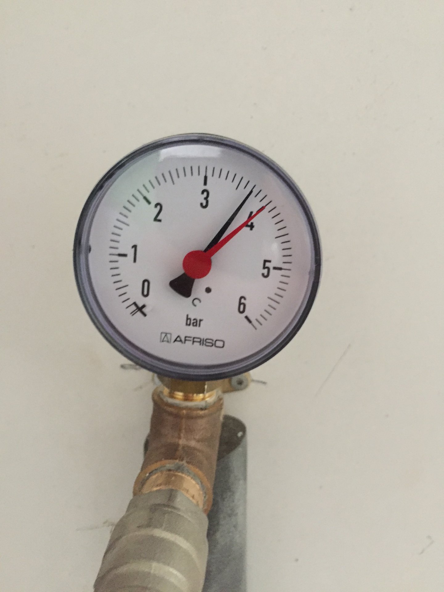

    Habe heute nochmal nachgeschaut: gleiches Ergebnis, der Druck ist in den nächsten 24h wieder um 0,2Bar gesunken.

    Sofern keine grobe Abkuehlung der Leitung statt fand (>20K) deutet das auf ein Leck hin. Morgen müssten es dann wieder ca. 0,2 bar weniger sein. Wenn dem so ist dann kann man von Undichtigkeit ausgehen. Im besten Fall ist es der Kugelhahn ;).
    Solche großen Abkühlungen sind möglich wenn z.B. Luft aus einem Kompressor warm eingeleitet wird aber deren Abkühlung dauert keine zwei Tage sondern einige Stunden, danach ist der Druckabfall abgeschlossen.
    >Wasser lässt sich im Vergleich zu Luft sehr schlecht komprimieren.
    Wodurch die ausgeströmte Menge beim Gastest für den selben Druckverlust viel größer sein muss und er daher eigentlich "ungenauer" ist bzw. kleinste Leckagen leichter übersehen werden.

    Mir wurde von einem Fachmann gesagt das sei in diesem Umfang „normal“ da Luft wohl dünner Sei als wasser und leichter aus einem geschlossenen System entweichen kann...
    Es ist halt so wenig, dass ich nicht weiß wie man an die Sache rangehen muss. Am Mittwoch soll der Estrich gegossen werden.

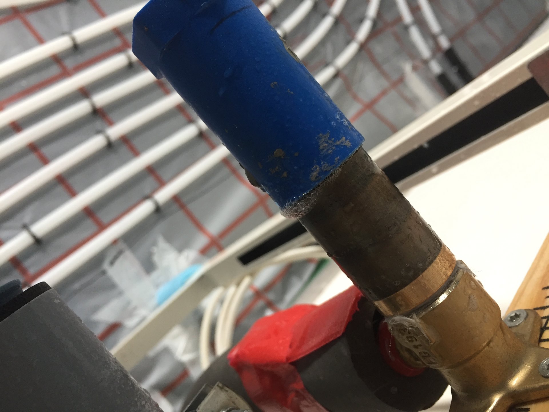

    Dieses Phänomen sieht man häufiger. Die Erklärung liegt oftmals in den Baustopfen. Wenn die häufiger benutzt werden verlieren die irgendwann ihre Dichtigkeit. Allgemein sind Baustopfen auch äußerst unzuverlässig was ihre Dichtigkeit angeht. Deswegen sind die auch nicht für ein dauerhaftes verschließen der Rohre geeignet.

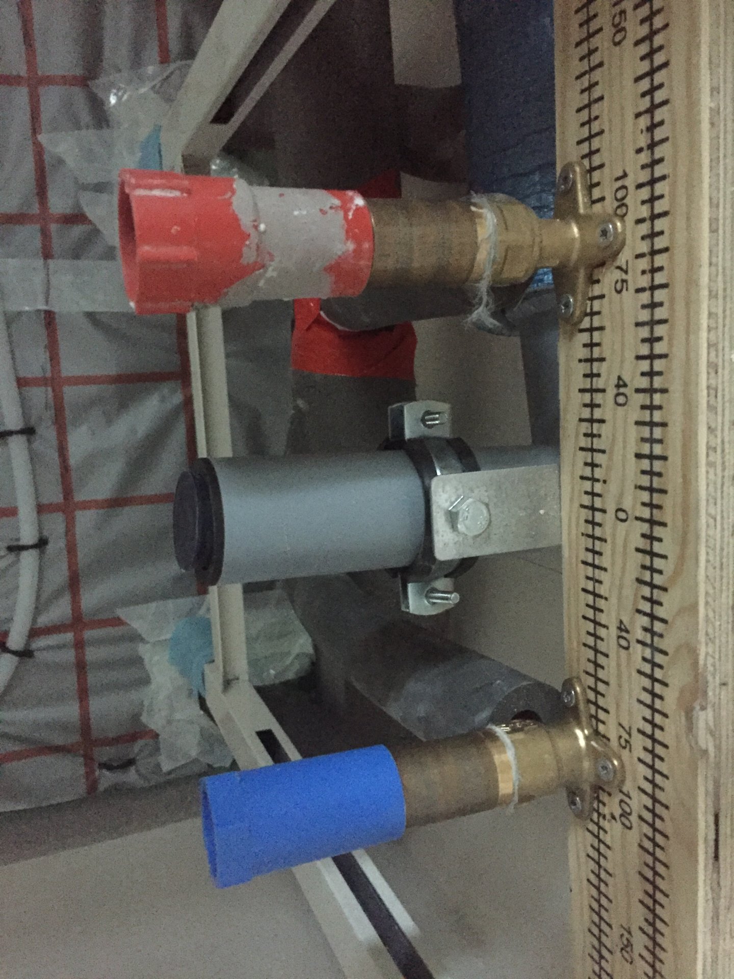

    @simon84 Ja, jeweil bei zwei Waschbecken und der kegelhahn wurden geschraubt- siehe Bild- war sowas gemeint?
    Bin nochmal jede Verbindung abgelaufen aber man hört und fühlt nichts.

    Sprüh die mal mit Spüli und Wasser (Gemisch) ein
    Kann gut sein dass die noch Luft undicht sind aber mit Wasser dann dicht werden weil der Hanf sich ausdehnt

    Im Kalt-/ Warmwasserkreislauf hab ich die Ursache finden können: Anscheinend sind zwei der Baustopfen nicht 100% dicht (deutliche Blasenbildung) daher der leichte Druckverlust. Ich hoffe das wars dann auch.
    Ein viel größeres Problem stellt der Fußbodenheizung dar. Hier sind binnen zwei Tagen 2,2 Bar!! entwichen. Ich kann keine Ursache finden. Am besten die Anlage mit Wasser füllen und neuen Drucktest.... Es gibt echt jeden Tag neues-.-
  14. #14 simon84, 07.06.2020
    23.494
    7.035
    Ja schau her, das ist ganz normal dann. Du kannst ja wenn du wirklich willst die Stopfen 100% abdichten und noch mal neu testen. Aber denke das passt schon.
    FBH ist auf der Baustelle ganz normal dass da mal was nicht passt, wird halt irgendwo eine Verpressung vergessen oder nicht OK sein. Deshalb macht man ja die Prüfungen.
