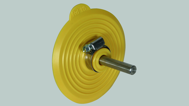

Diskutiere Dichtmanschette für Anschlussfahne im Praxisausführungen und Details Forum im Bereich Architektur; Hallo, wie wird diese Manschette korrekt eingesetzt ( siehe link unten) ? Bei uns sind die Manschetten ca. 20 cm innerhalb der Bodenplatte...

    wie wird diese Manschette korrekt eingesetzt ( siehe link unten) ? Bei uns sind die Manschetten ca. 20 cm innerhalb der Bodenplatte positioniert und werden im Beton der Bodenplatte verschwinden. Der Leiter geht unter der Schalung nach aussen raus zur Ringerderanschlussfahne.
    Oder muss die Manschette an die Aussenkante bzw. Aussenfläche der Bodenplatte und somit in die Schalung eingeracht werden?

    Etwa mittig in der Bodenplatte ist korrekt.

    Bei dieser Ausführung hätten Sie sich die manschette ganz sparen können...
    Was für ein Bauteil ist das? Bodenplatte Keller? Druckwasserdicht?

    Das eine Bodenplatte...
