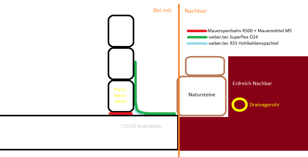

    Servus,
    ich hätte da mal eine Frage an die Erfahrenen hier.

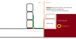

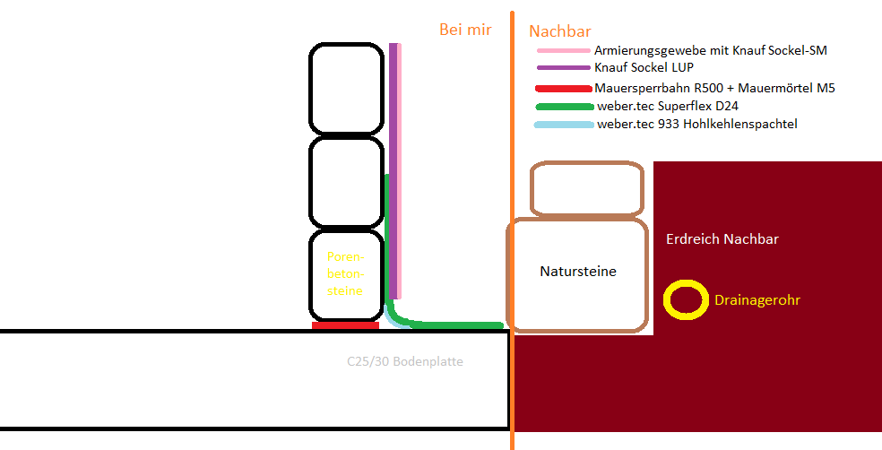

    Ausgangszustand:
    Auf einer (zur Mauer überstehenden) Bodenplatte wurde mit Porenbeton eine Garage erichtet.
    Unter dem Porenbeton befindet sich eine Bitumenbahn zur Abdichtung und natürlich Mörtel zum Ausgleichen.
    Am überstehenden Bereich der Bodenplatte, wurde zwischen Bodenplatte und Mauerwerk eine Hohlkehle gezogen.
    Anschließend Bodenplatte, Hohlkehle und Mauerwerk mittels Dichtschlämme gespachtelt.
    -> Siehe Bild

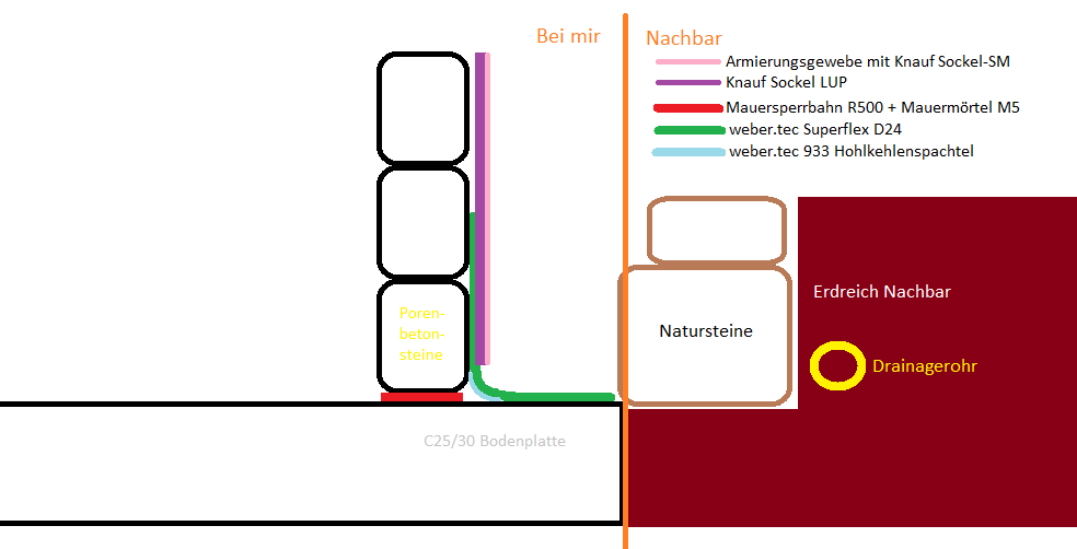

    Wie ging es weiter?
    Auf der bereits von mir mit Dichtschlämme versehenen Mauerstück wurde Sockel Lup von Knauf aufgetragen und darauf mit Armierungsgewebe einen Armierungsmörtel gespachtelt.
    -> Siehe Bild

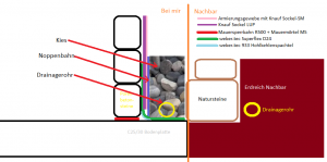

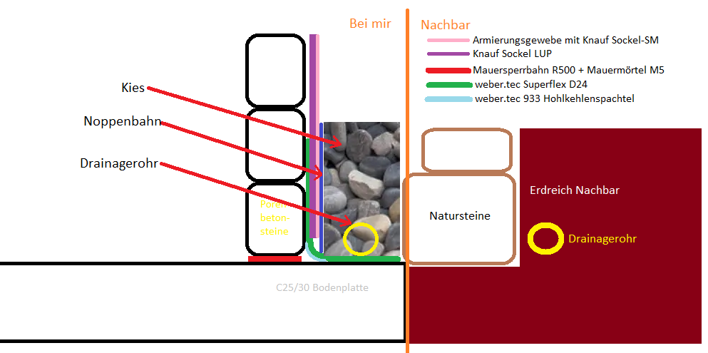

    Wie soll es weiter gehen?
    Der enge Abstand zwischen Nachbar (Gartenauffüllung und abfangenden Natursteinen) und meiner Mauer, würde ich gerne (damit es keine Schmutzrille wird) mit Drainage Kies füllen.
    Frage:
    Was muss dazu in dem etwa 20-25cm Spalt zwischen Nachbar und mir passieren?
    -> Der Verputzer hat mir dazu geraten, erneut auf den Grundputz eine Dichtschlämme aufzutragen,
    Noppenbahn zu verlegen ein Drainagenrohr zu verlegen und dann den Kies einzufüllen.
    Wie seht ihr das?
    Bin an dieser Stelle nun leider etwas überfragt.
    Ich persönlich hätte nun eventuell lediglich dazu tendiert, auf den Sockel Lup / Netzeingedeckter Grundputz lediglich Delta-Geo-Drain Quattro anzubrinen.
    Da der Socke Lup prinzipell keine Feuchtigkeit zieht, durch die Noppenbahn jedoch dennoch trocknen kann (Noppen zum Putz) und durch den Quattro Aufbau der Putz durch den Kies nicht eingedrückt wird.
    Ein Außenputz soll eigentlich nicht aufgetogen werden, da etwa ab der höhe der Aufschüttung des Nachbarn, eine Holzwand montiert werden soll auf meinen Grunputz mit Abstand zur Luftzirkulation.

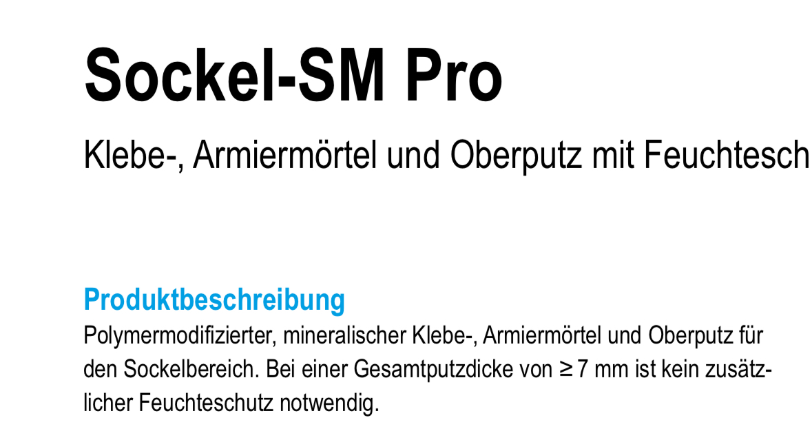

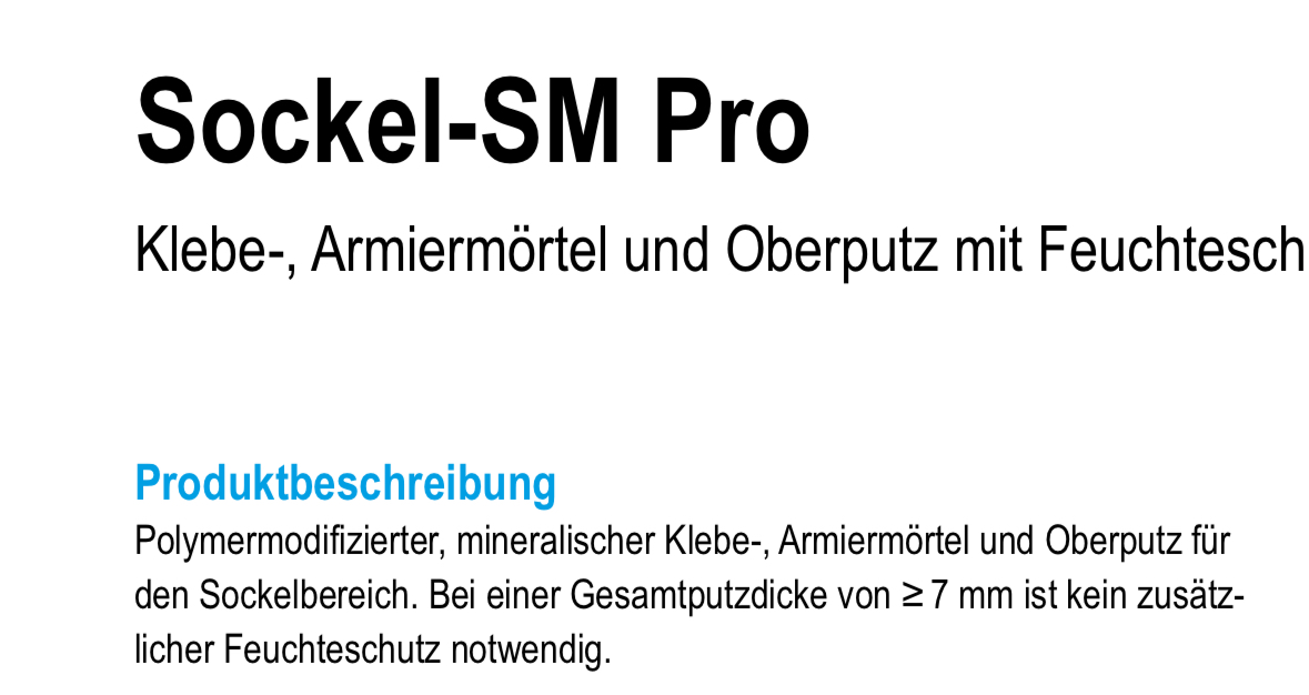

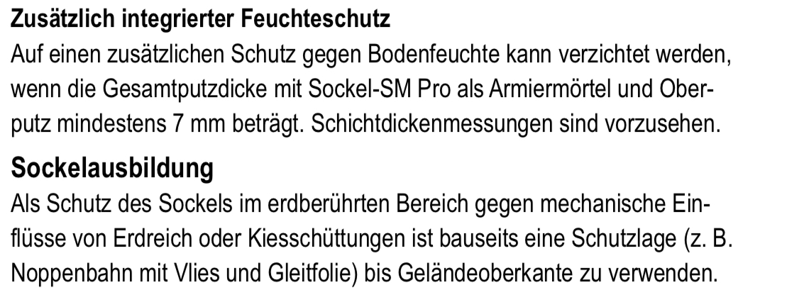

    Als letzte Schicht Dichtschlämme aufbringen. Der Sockel SM muss lt. Datenblatt vor Feuchtigkeit geschützt werden.
  3. Fargri
    Fargri
    20.03.2025

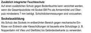

    Danke dir für deine Antwort, mir ist im Bild ein kleiner Fehler unterlaufen.
    Es ist der SM Pro verspachtelt geworden.
    Ich meine, vorsichtshalber eine Dichtschlemme auftragen kann natürlich nicht schaden.
    Die Frage ist dann jedoch, welche?
    Ich möchte um ehrlich zu sein ungern, erneut für 150 Euro die teure von Weber.tech kaufen, die auf den Steinen unterm Putz angebracht ist
    Eventuelle Empfehlungen?
  4. #4 Ettlingen, 01.05.2025
    Ettlingen
    Ettlingen
    13.05.2024
    554
    138
    Ich verwende immer Remmers MB 2K. Ist leider auch nicht günstiger. Muss man sich schön rechnen: 150 Euro : Lebensdauer der Garage.
