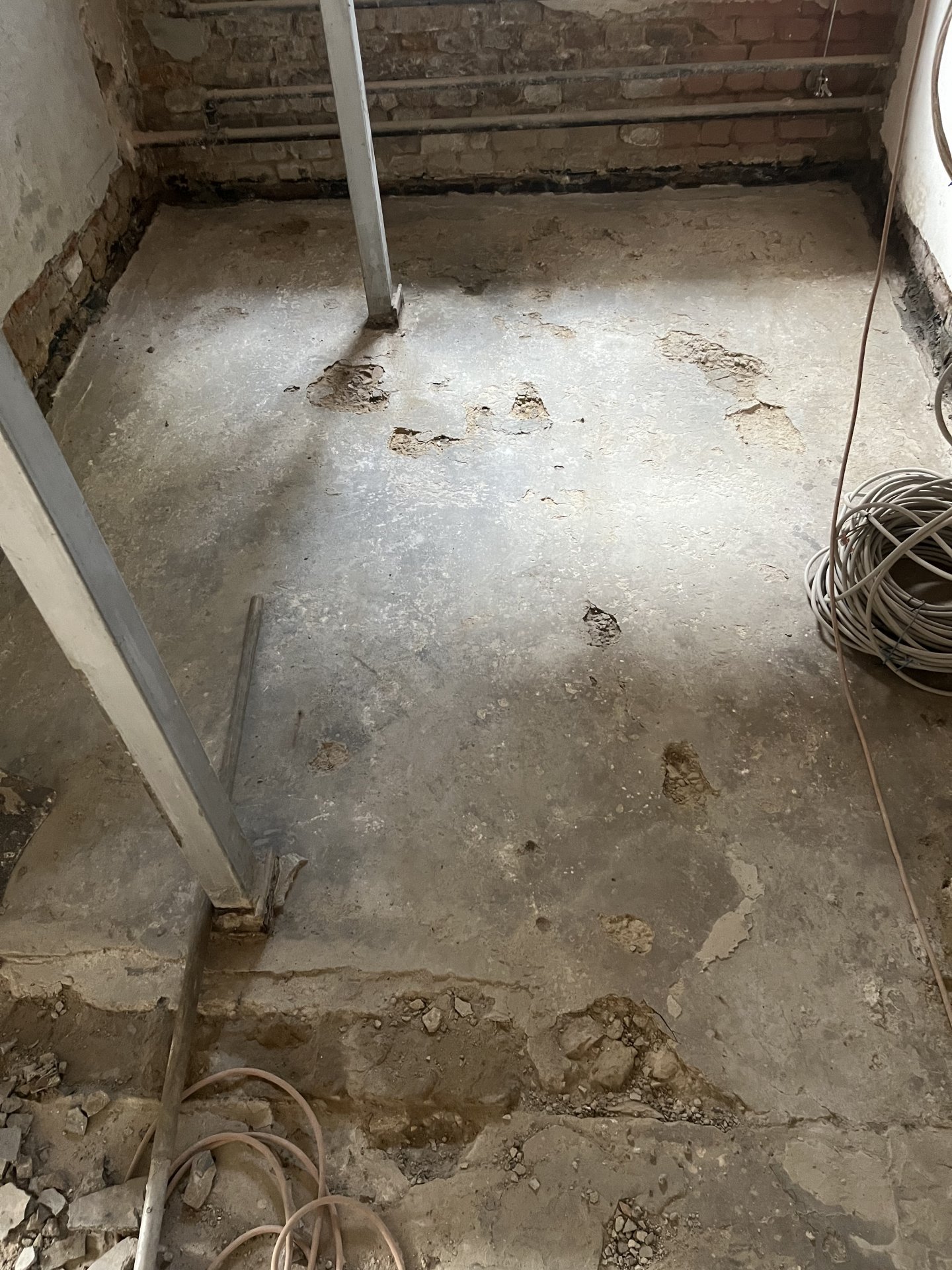

    Hallo in die Runde,
    ich hoffe mal wieder, dass mich hier jemand mit Hilfreichen Tipps unterstützen kann:). Der Keller soll trocken werden und nach und nach nimmt es Form an… Vielleicht vorab… Folgendes wurde bereits gemacht:
    - Abdichtung Außenwände (Bitumen + Noppen)
    - Injektionsverfahren Kellerwände
    Nun geht es so langsam Richtung Bodenaufbau. Aufgrund der Deckenhöhe muss dieser möglichst niedrig sein.
    Die Idee ist:
    Flächig Dichtschlämme inkl Mauersockel bis zur Höhe der Injektion. Darüber Niveauausgleichsmasse (ca 1-2 cm).
    Die Fragen:
    - Der Boden ist uneben… Muss dies vorher Ausgeglichen werden? Oder kann das mit der Dichtschlämme gemacht werden?
    - Ein Raum ist ca. 4cm Tiefer als die anderen. Erst Niveau ausgleichen und dann Dichtschlämme oder erst Dichtschlämme und dann ausgleichen?
    Ich hoffe, jemand hat hilfreiche Tipps:).
    Lg & Danke :)

    auf diesem Boden hält doch keine Schlämme mehr

    Und wie könnte man ihn vorbereiten, damit sie hält?

    Wenn du 1-2cm Nivellierspachtel aufbringen willst, dann brauchst nur alles Lose absaugen und grundieren. Dann nivellieren, nochmal grundieren und Dichtschlämme drauf. Die Nivelliermasse muss aber unbedingt vollständig durchgetrocknet sein, bevor abgedichtet wird.
    Aber wozu eigentlich die Dichtschlämme?

    Die Voreigentümer hatten immer Probleme mit Feuchtigkeit. Möchte nur auf Nummer sicher gehen.
    Habe auch gesehen, dass es eine Ausgleichsmasse von MEM gibt, die zeitgleich als Dichtschlämme funktionieren soll. Ggfs auch eine Alternative?
