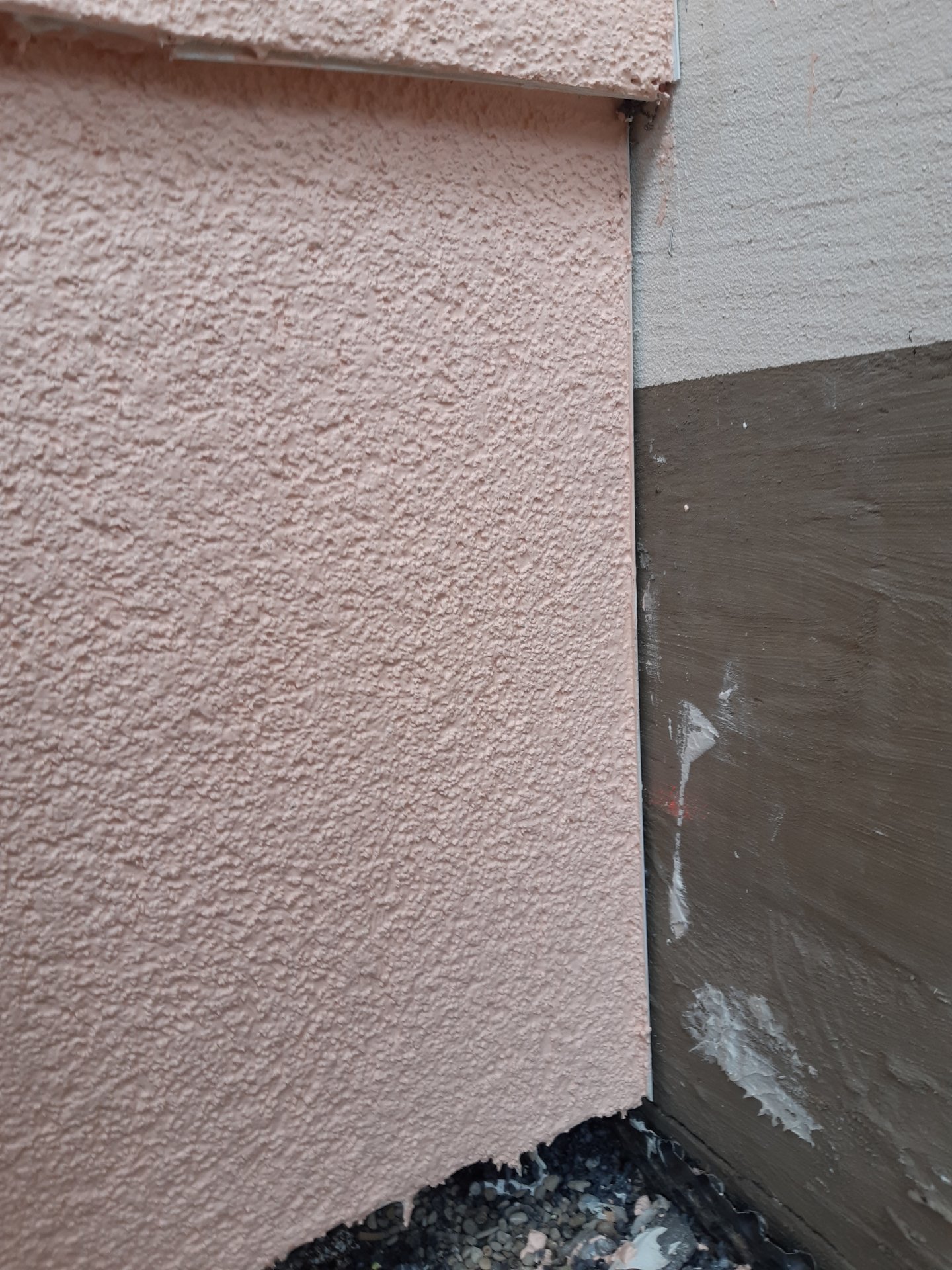

    Hallo liebe Experten,
    ich benötige bitte eine Meinung zur folgenden Situation:
    Bild 1:
    - Beim Gebäude rechts befindet sich Grundputz mit Gewebespachtelung.
    - Der untere Bereich ist mit Dichtschlämme versehen worden.
    Bild 2:
    - Beim Gebäude rechts ist nun ein Oberputz (eingefärbter Silikonharzputz) aufgetragen worden
    - Auch die Dichtschlämme ist überdeckt mit dem Putz.
    Frage:
    Nun soll angefüllt werden und eine Noppenbahn gesetzt werden.
    Aber was ist mit der Dichtschlämme?
    Muss hier wieder Dichtschlämme aufgetragen werden bis min. 5 cm oberhalb des fertigen Geländes?
    Vielen Dank für Euren Input.
    VG
    Matthias

    ich bin mal so frech und hole den Thread hoch.
    Gibt es denn keinen, der weiß, wie die Abdichtung hier zu sein hat?
    Zusatzfrage interessehalber (auch wenn es mich nicht direkt betrifft):
    Ist es sinnvoll beim linken Haus auf Dichtschlämme zu verzichten und nur eine Noppenbahn zu setzen?
  3. BaUT
    9.516
    5.995
    Ja.
