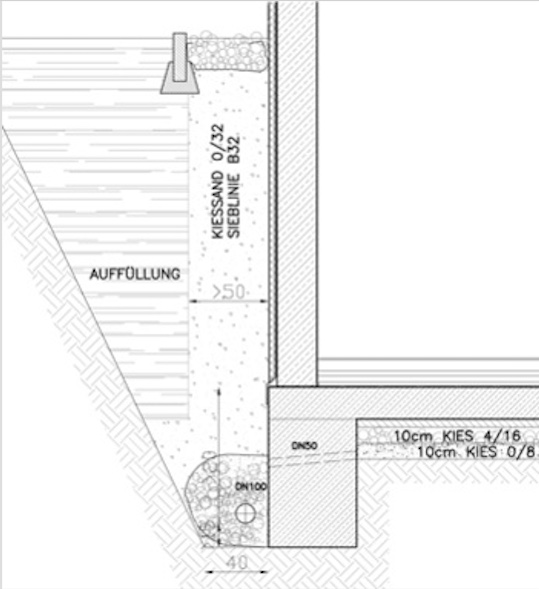

    Hallo liebe Bauexpertenforum-Gemeinschaft,
    als stiller Leser und Nichtfachmann habe ich bereits einiges an Fachwissen hier erfahren dürfen. Vielen Dank dafür.
    Bin gerade dabei eine Garage zu bauen. Fundament, Drainage, Sauberkeitsschicht und Bodenplatte sind bereits fertig. Mit Kalksand-Plansteine KS-R P 20-2,0 8 DF möchte ich die Mauern hochziehen und mit Dünnbettmörtel verkleben.
    Jetzt komme ich zu meiner Frage: Abdichtung zwischen Bodenplatte und erster Steinreihe.
    Bekomme von Fachmärkten empfohlen die Plansteine direkt mittels Dichtschlämme auf der Bodenplatte zu
    befestigen (kleben).
    Von anderen bekomme ich die klassische Methode, Bitumenbahn auf Bodenplatte verlegen, empfohlen.
    Warum nun die unterschiedlichen Methoden?
    Was spricht für Nr. 1 und was für Nr. 2
    Danke für eure Unterstützung.
    Gruß Peter

  20. #20 Pepohome, 04.08.2020
    Pepohome
    Pepohome
    20.07.2020
    10
    Danke @Polier für die Erklärung.
    Ich denke ich werde das nicht machen wegen der Dünnbettverlegung und weil ich denke, dass die Drainage so wie ich sie vor habe, siehe Bild, ausreichend ist.
    Was meinst du mit Abdichtungsanschluss? Den Übergang zwischen Fundament, Bodenplatte und Wand?
    Anders als auf dem Bild gezeigt, habe ich vor einen Dickschicht Anstrich an Wand, Bodenplatte und Fundament anzubringen. Darauf eine 100mm Perimeter Isolierung, darauf dann die Noppenbahn mit FilterVlies und dann die Kiesschüttung.
