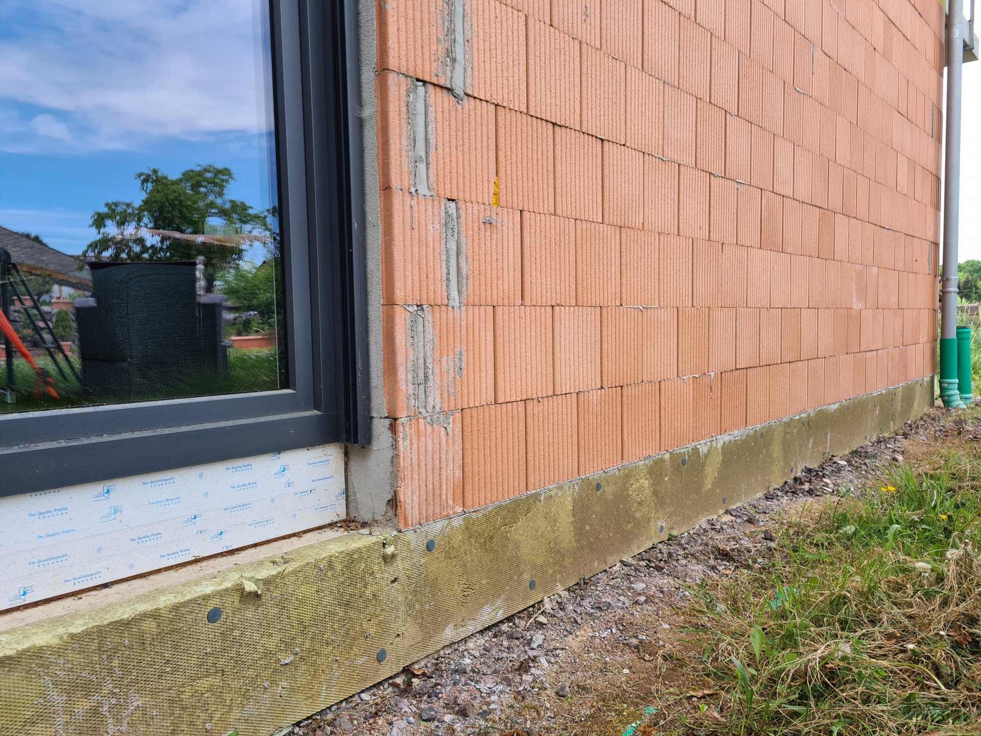

    unser neu errichtetes Haus wurde mit Knauf Super Lupp im Innenbereich bereits verputzt.
    Nun soll auch die Außenfassade mit diesem Produkt (da diffusionsoffen) verputzt werden.
    Hierzu hätte ich eine Frage zum Sockel im Außenbereich.
    Unser Haus wurde ohne Keller errichtet, ist es nötig den Sockelbereich mit einer Dichtschlämme zu behandeln bevor der Putz bzw. Sockelputz aufgetragen wird?
    Ich höre hierzu diverse Meinungen und will nun endlich Klarheit darüber wie der Sockelbereich auszuführen ist.
    Über eine fachmännische Auskunft wäre ich sehr Dankbar.
    Zum besseren Verständnis füge ich noch ein Bild des Objektes mit an.
    Vorab besten Dank.

    Erstens fehlt hier die Bauwerksabdichtung respektive ist nicht ersichtlich ob diese unf wo vorhanden ist , an der Öffnung muss definitiv vor Putz noch abgedichtet werden, auch deine Horizontalsperre muss mit erfasst werden.
    Du wirfst einiges durcheinander, wenn du einen klassischen Sockelputz hast muss dieser 'geschlämmt' werden, Putze wie SM PRO benötigen keinen Feuchte - Nässeschutz weil dieser integriert ist, bei konformen Aufbau.
    Du hast aktuell also 2 'Baustellen: Bauwerksabdichtung und Feuchte/Nässeschutz Putz falls notwendig , du hast auch einen Materialwechsel hier muss mit Gewebe gearbeitet werden.
    Aber grundsätzlich braucht es keine Dichtschlämme im jetzigen Zustand die aufgebraucht wird.

    Mineralfaserplatten im Sockelbereich? Wahrscheinlich auch einfach stumpf in den Dreck gestellt?

    Das ist ziemlich sicher geriffeltes XPS, das etwas verwittert ist.

    @SIL die Hori schaut bei genauem Hinsehen unter der ersten Steinreihe raus. Jede Wette, dass das wieder so eine Bodenplatte ist, wo die Dämmung in der Schalung lag.
    @Headsection korrekt wäre einmal Dämmung ab und erstmal den Rohbau abdichten.
    Das bodentiefe Fenster ist überhaupt noch nicht abgedichtet, dafür müssen auch erstmal die Rolladenschienen ab und dann das Fenster bis 30cm über späteres Erdreich mit Flüssigkunststoff am Rohbau abdichten.

    Nee sind Tannenbaum drinn , ich vermute innen in die Schalung gestellt.

    Sag ich was anderes , ich sehe die Hori nur so knapp ist es schwierig einzubinden.

    Ja sehr knapp, hätte man mal besser nicht weggeschnitten.
    @Headsection was steht denn zur Abdichtung in Deinem Bauvertrag?
