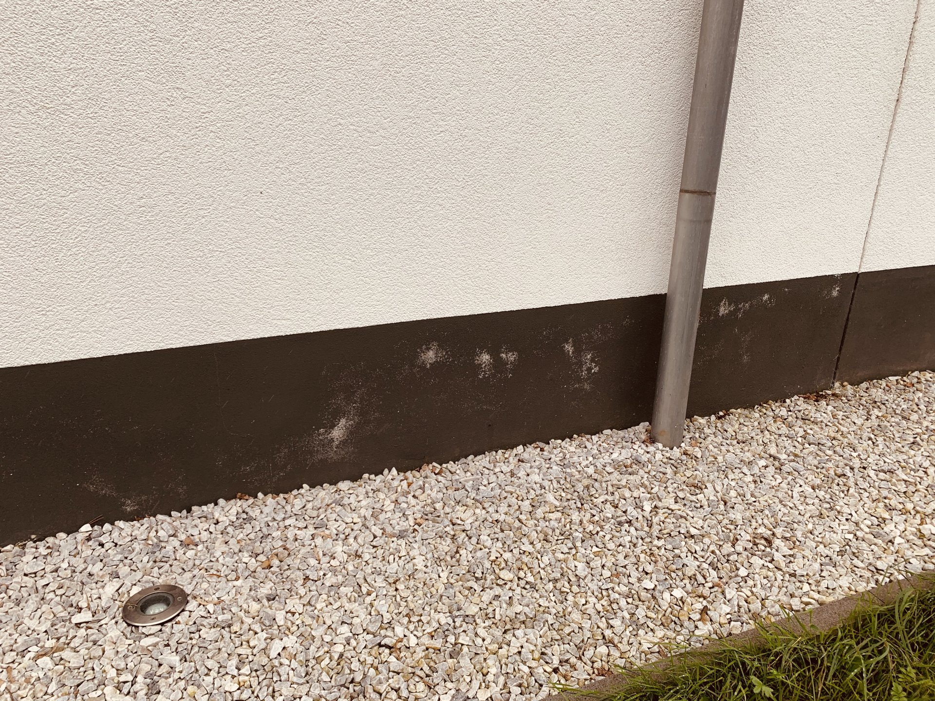

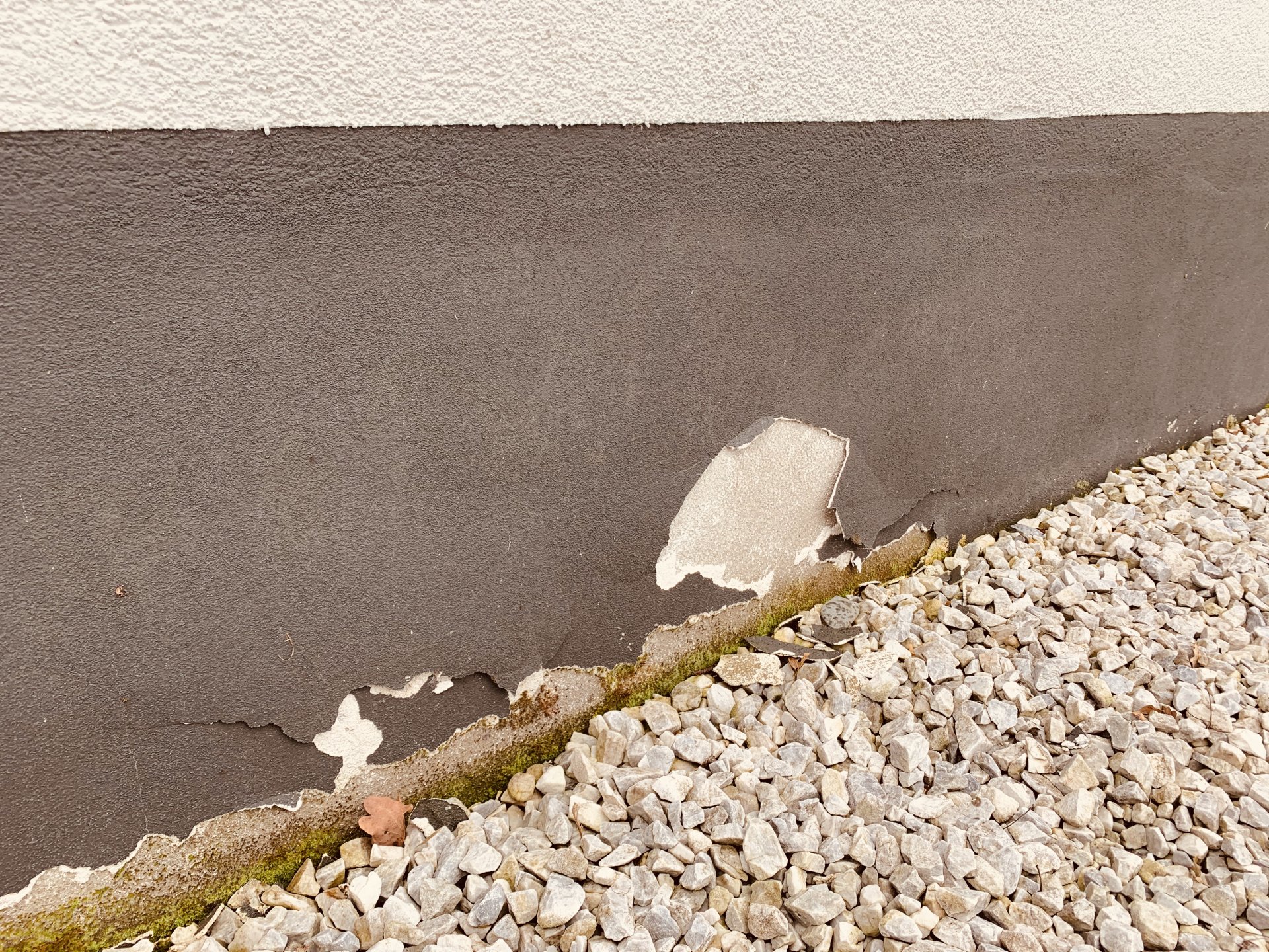

    Ich habe leider seit Fertigstellung und nach einigen Fusch arbeiten an meinem Neubau Gestellen müssen das mein Mauerwerk nicht abgedichtet wurde . Deswegen habe ich diese Wolkenbildung im sockelbereich ( salzablagerungen ).
    Meine Frage ist jetzt da ich ein Stein verbaut habe der aus Lava Gestein besteht sehr offenporig und die Dämmung im Stein ist , reicht es wenn ich den Putz abklopfe und dann auf das „nasse Mauerwerk „ die dichtschlämme drauf mache bis zur Beton Platte , das die Rest feuchtigkeit aus dem Mauerwerk verdampft . Oder muss es erst komplett trocken sein ? lg und danke schonmal .

    Du hast mit einem Bauträger oder Generalunternehmer gebaut - ohne eigenen Architekten/Bauleiter/Sachverständigen?
    Gibt es irgendwelche Bauzeichnungen?
    Sind die Flecken innen oder außen an den Wänden?
    BEVOR WIR HIER ANTWORTEN
    1. machst du für uns bitte mal ein Foto vom Schadensbild.
    2. machst du mal bitte ein Skizze, wie der Sockel gebaut worden ist (Haus auf Bodenplatte oder mit Keller?)
    DANACH
    können wir dir sicher raten, wie die Mängel fachgerecht unter Beachtung der DIN 18533 und der Sockelputz-Richtlinie zu beheben sind.

    Ich habe mit einem Architekten gebaut und er hat auch die bauüberwachung übernommen und die gewerke angeschafft ! Hier die Bilder des Schadens !

    OK - dann sollten Sie auch dem Architekten eine Mängelanzeige schicken, denn er hat offenbar die Sockelabdichtung nicht geplant und nicht gebauleitet.
    Lassen Sie sich von Ihrem Architekten ein Sockeldetail zeichnen in welchem alle Bauteile/Baustoffe und deren Schichtdicken und Höhenlagen dargestellt sind. Dieses würde ich dann gerne mal sehen.
    Da wird es unter dem Sockelputz doch hoffentlich eine Abdichtung des Sockels gemäß DIN 18533 geben und es wurde nur der Feuchteschutz des Sockelputzes vergessen...

    Leider bin ich mit dem Architekt nicht im Guten auseinander gegangen da er einige Fehler gemacht hat unter anderem nach 4 Jahren ein neues Dach ... da die baufeuchtigkeit eingeschlossen wurde !
    naja dies wurde eine Abdichtung der bodenplatte mit styrodur und zwischen bodenplatte und erster steinreihe liegt eine bitumenbahn ! Das ist mir alles bekannt ! reicht das ?

    Nee - ick will nen Plan oder ne Skizze vom Sockel. So wie in dem von mir verlinkten Beitrag

    Nein das reicht nicht, die Dämmung ist doch keine Abdichtung.
    So wie Du schreibst, gibt es überhaupt keine Abdichtung.

    Einmal rundherum aufgraben und dann die Dichtschlämme tief ins Erdreich bis auf den Beton der Streifenfundamente ziehen.
    Schick doch mal das Detail vom Sockel oder den Schnitt. Irgendeine Zeichnung muss es ja geben, nach der gebaut wurde.
